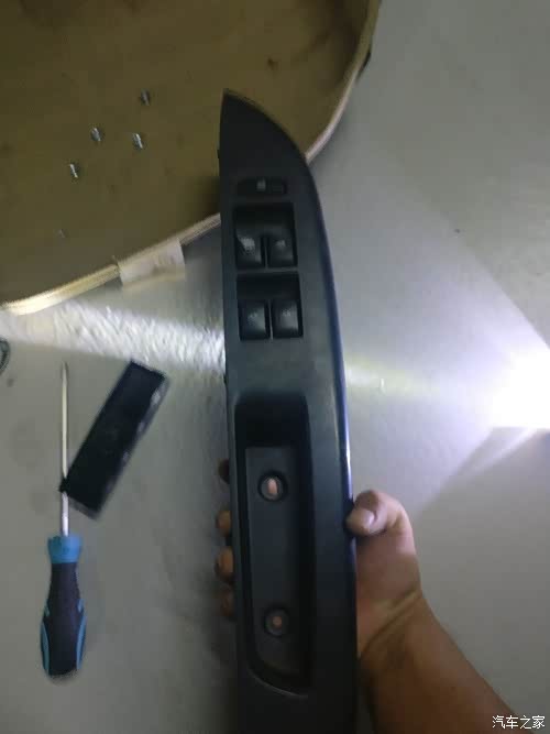

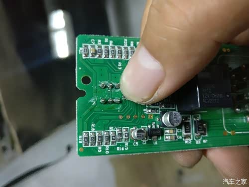

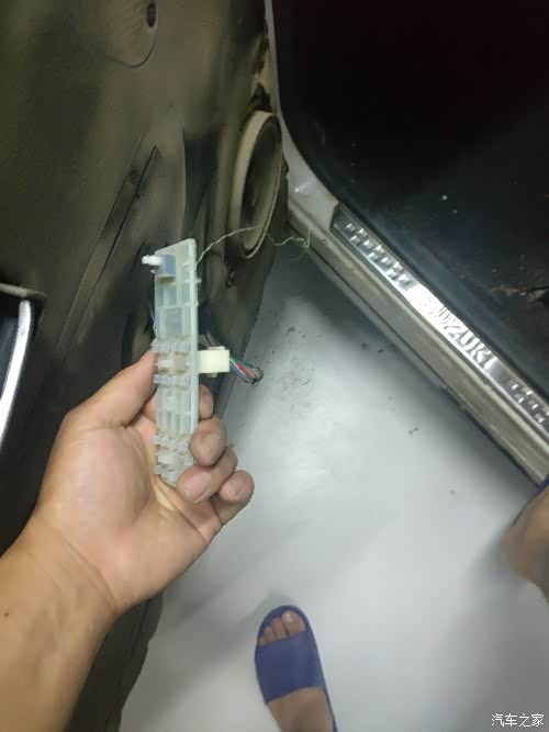

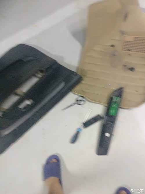

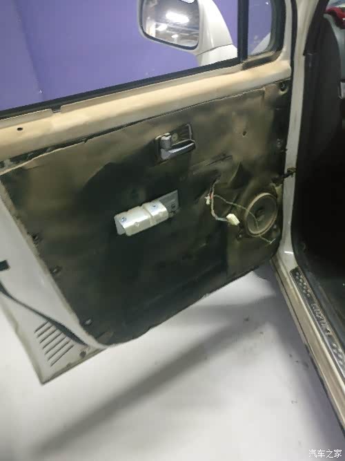

下雨后玻璃升降有问题了一直升不起来,40度大热天跑几百公里开空调都不行,烦死我了,这车天天有问题,今天动手修了一下,原来是总升降出问题了看图

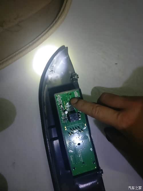

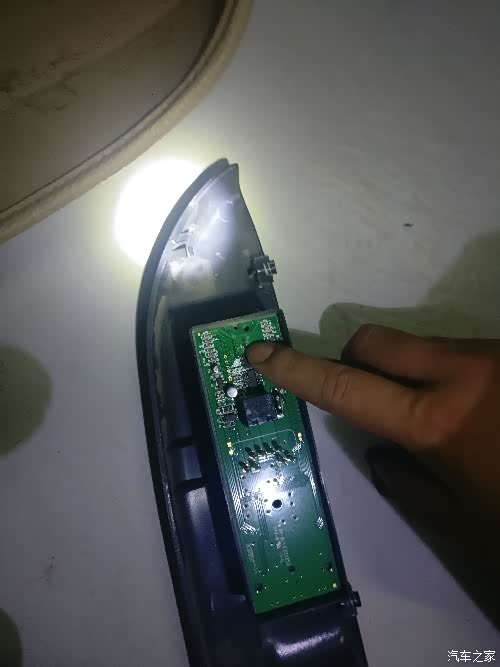

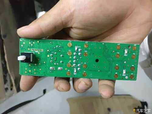

手指的地方估计进水了

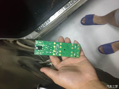

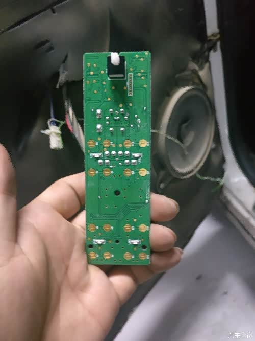

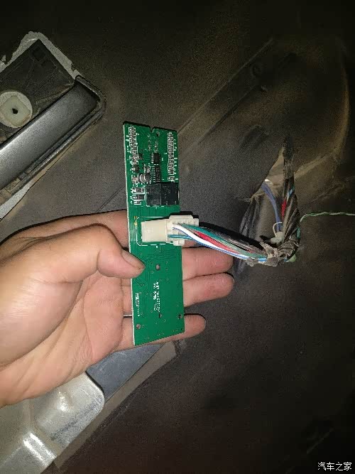

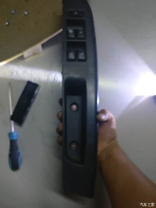

总成电路板

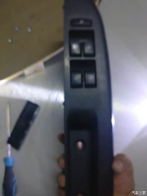

是试一下门

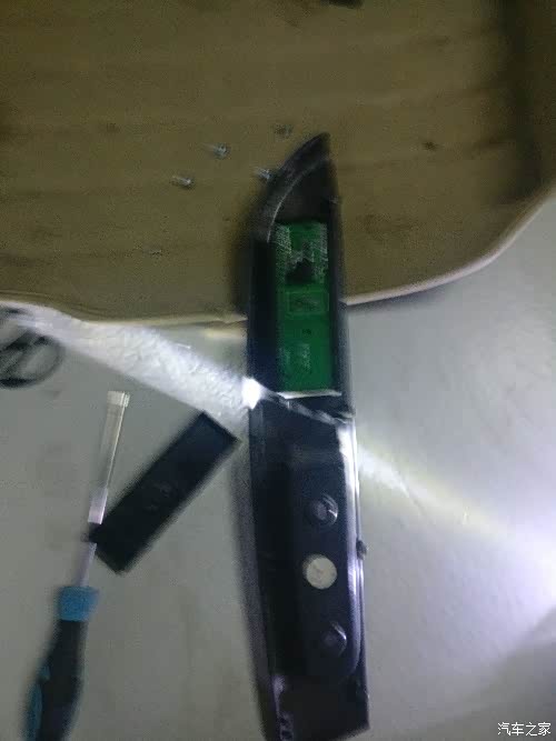

用酒精搽一下

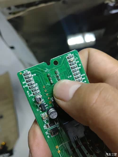

这个地方有锡水点,估计断路了清理一下就可以了!最后玻璃升降总成锁??键失效,小五很脆弱下雨要关好窗哦⊙?⊙!
