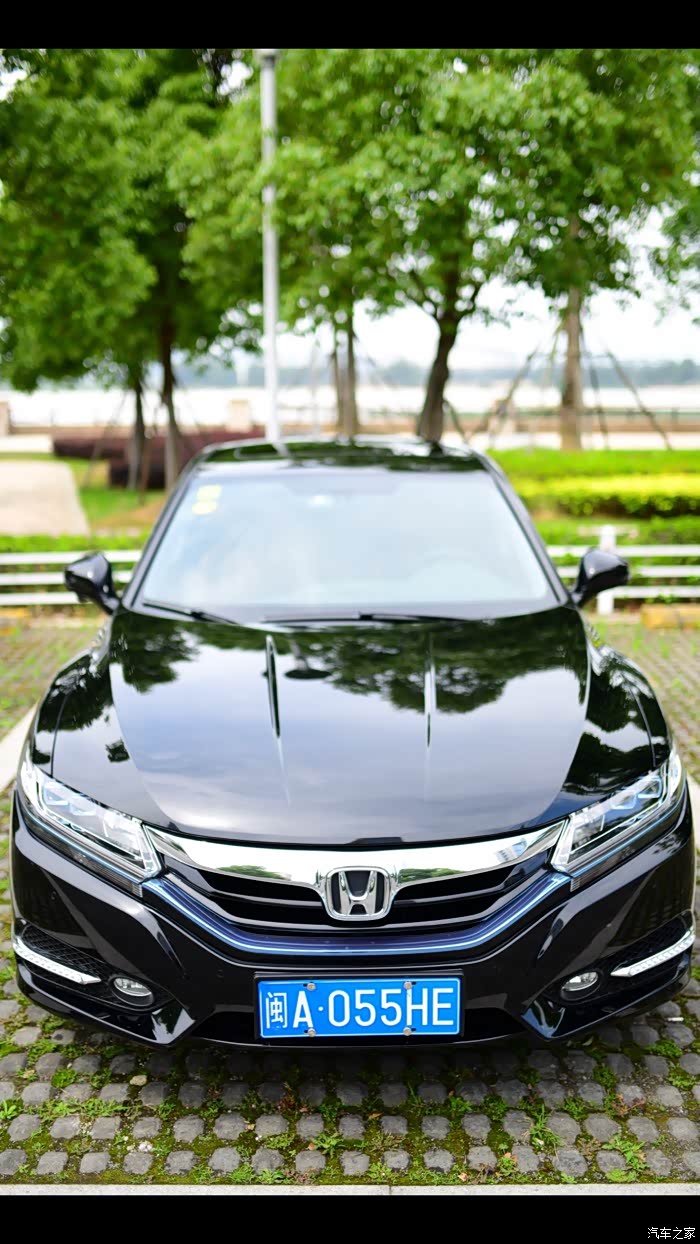

敦实厚重感满满的前脸

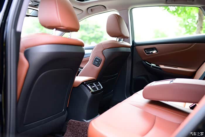

棕色真皮,非常喜欢的颜色,副驾的老板键膨胀了我的虚荣心,立体运动的靠背包裹厚实的坐垫,柔软的头枕这一切都比雅阁要高级舒适的多

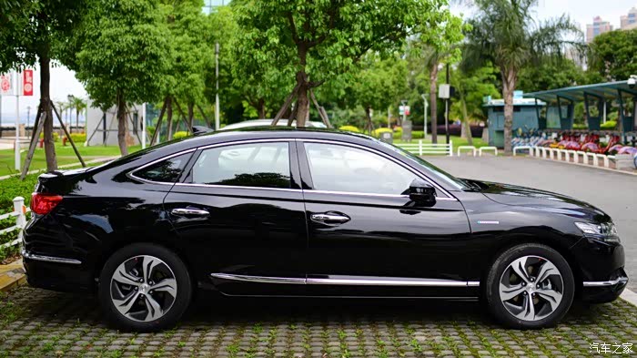

侧面看虽然肥胖,但是骨骼惊奇,肌肉饱满,可以驾驭。

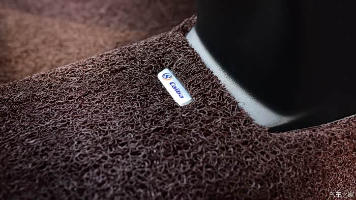

很棒厚实的丝圈脚垫

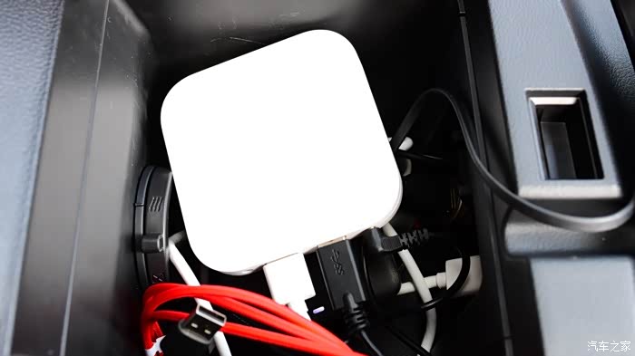

小米盒子4和东芝2T硬盘,无尽的高清视频资源

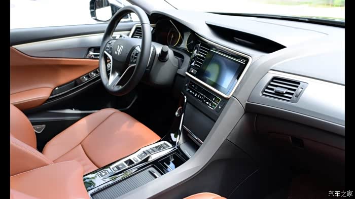

完美的无法添加任何装饰的中控台

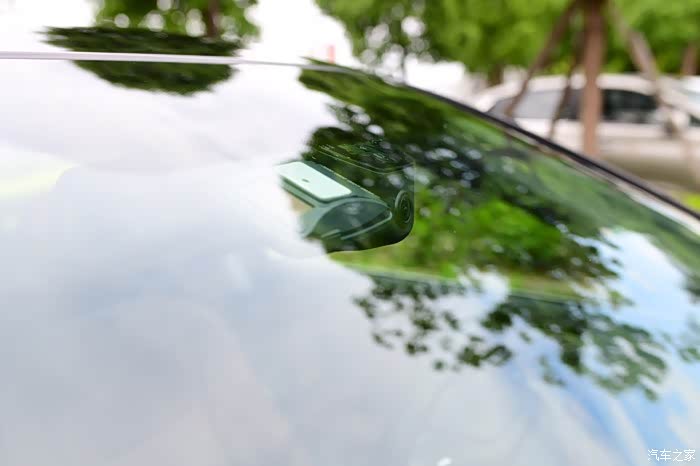

隐形WI-FI行车记录仪

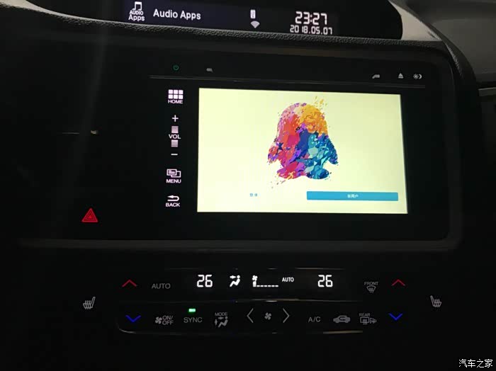

QQ音乐播放中,ROOT了就是爽,顺带钥匙认证一下
QQ音乐主界面

小米盒子界面

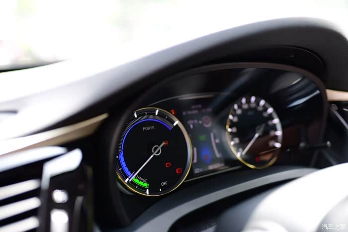

迷人的电表

广角新车记录和太阳能ETC模块

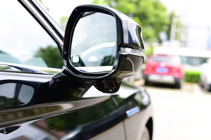

侧方镜头,超级好用

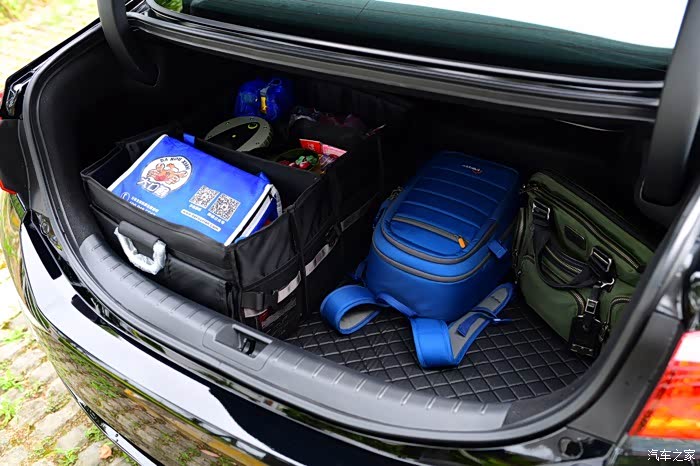

尾箱垫和杂物盒以静音不发出杂音为诉求
