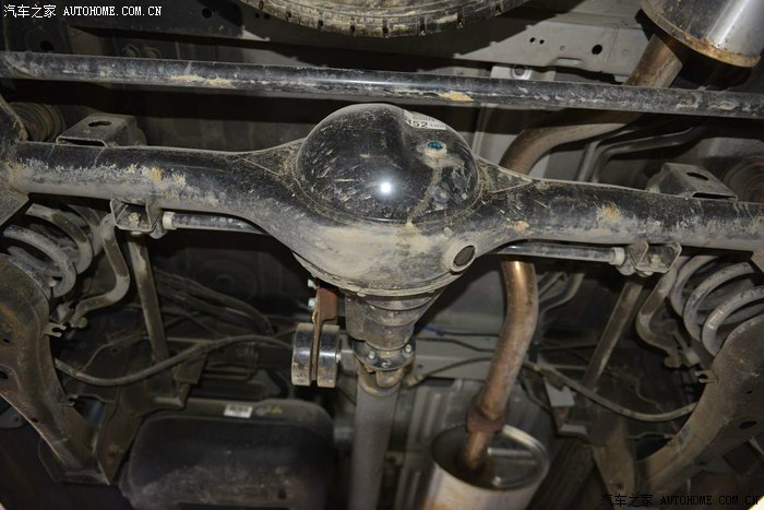

第一步当然是把车举起来,图上就是要动手的部位——后牙包
全尺寸备胎和螺旋弹簧后悬挂

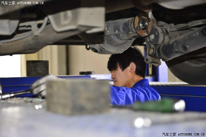

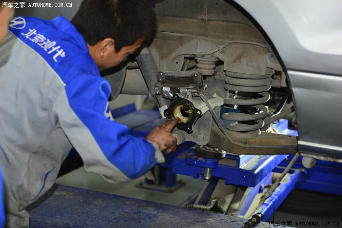

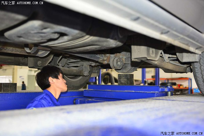

小师傅做目视检查,准备动手了

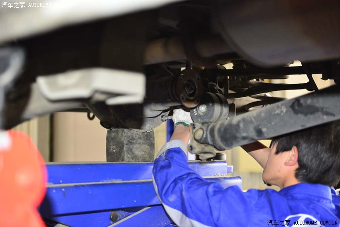

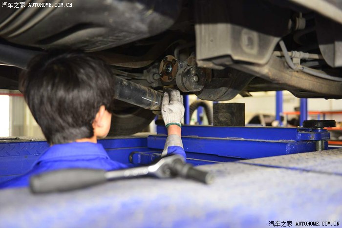

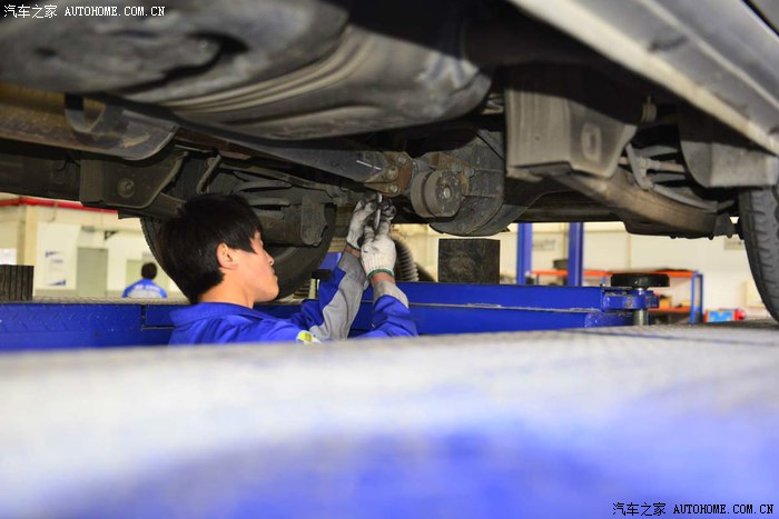

先断开后传动轴
后传动轴已断开

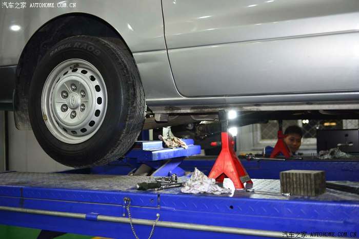

安放垫块,准备举起后桥

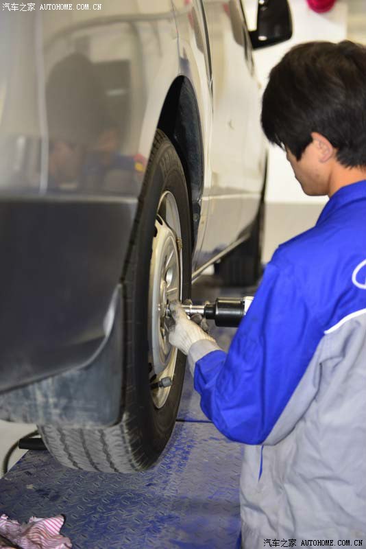

后桥已举起,拆除后轮

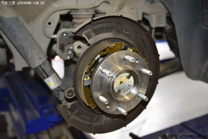

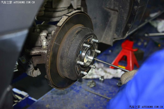

刹车盘都拆掉了,后盘尺寸还是挺大的,另外在这个级别车子里,六个螺栓太少见了

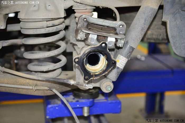

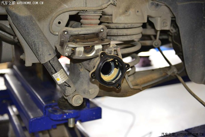

半轴拆除,远处差速锁稍微露了一小脸

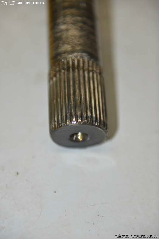

半轴轴头,细牙的
拆完了再装的的时候别忘了把黄油抹好,ABS传感器装到位
粗壮的螺旋弹簧很抢镜啊,这毕竟是9座车,满载轻松突破3吨

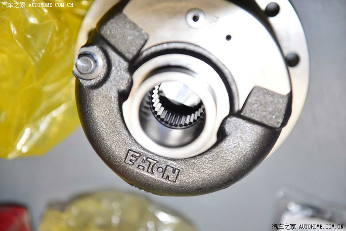

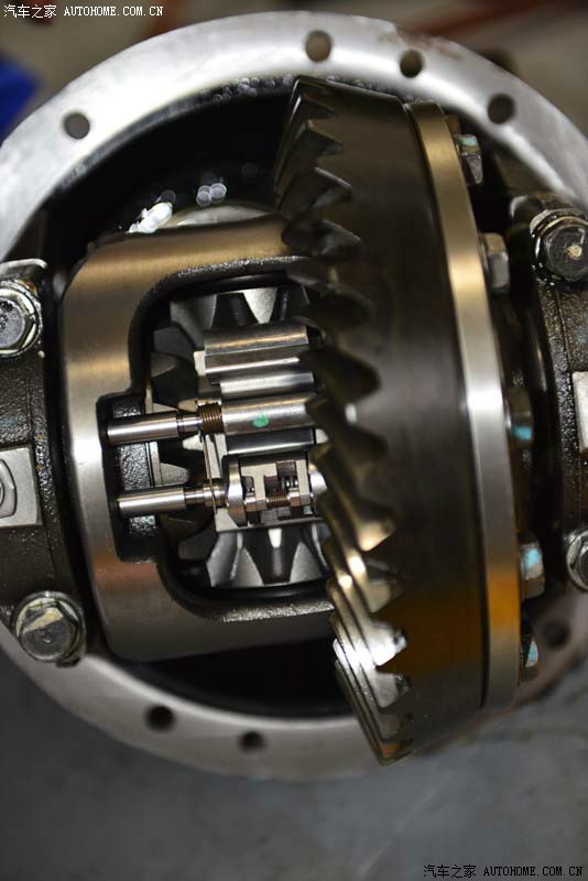

差速锁真身,可以看到内部的牙嵌结构
伊顿原厂,现代辉翼H1专用后桥机械式差速锁,验明正身

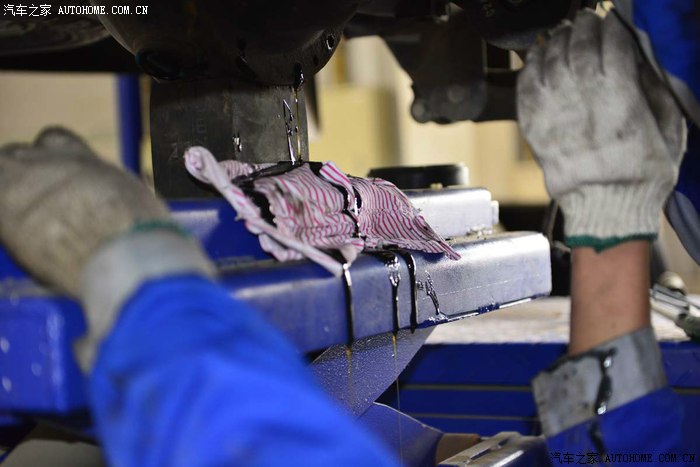

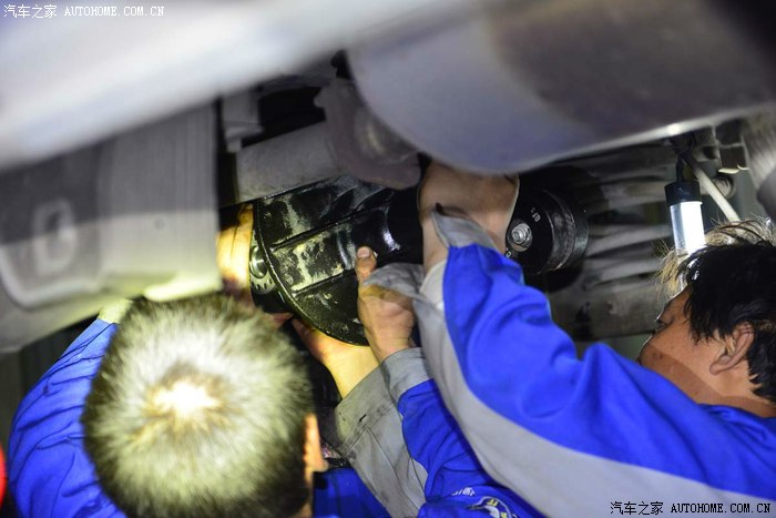

准备拆卸后牙包了(放油的时候我去上厕所了,拆牙包之前一定要把油放净)
即使放净油也会有很多残留,这黑的,我这可是才跑了七千多的车啊

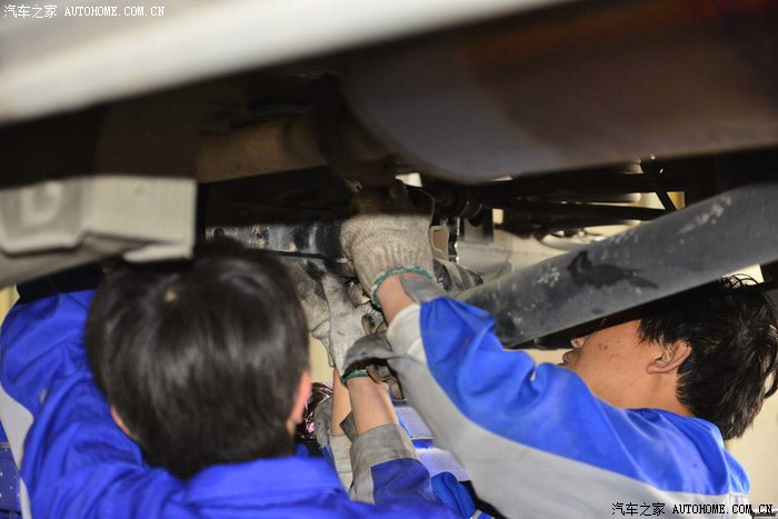

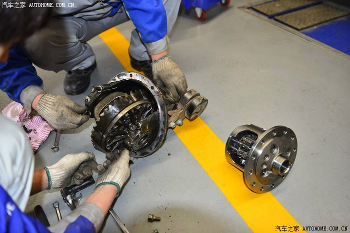

大师傅上阵,二人合力
原厂的后牙包摘下来了,油腻腻脏兮兮的

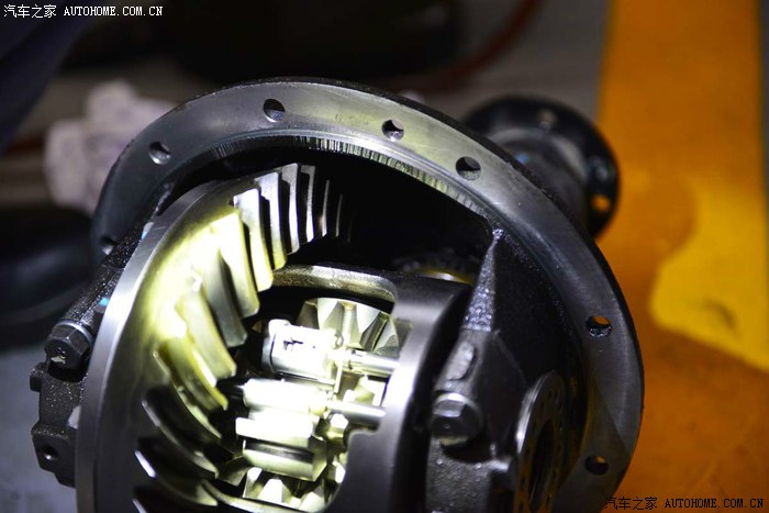

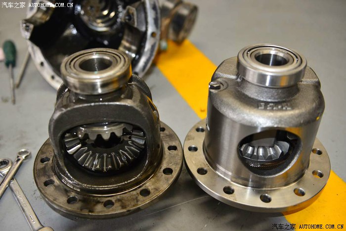

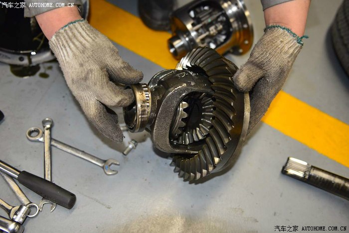

准备拆解更换差速器

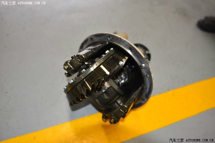

拆下来了

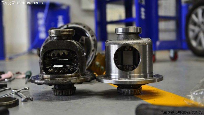

一黑一白,鲜明的对比
新伊顿差速锁两端压好轴承,高度对比一下,一模一样

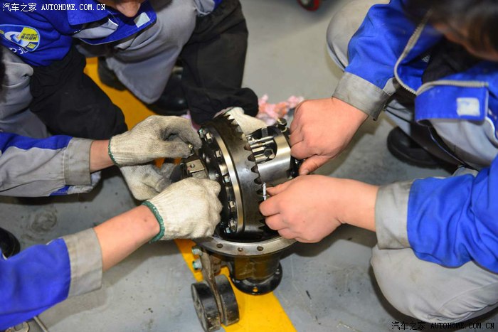

装好盆齿,紧固完毕
重新组装
装配完毕,这个盆齿和菠萝齿必须仔细的调试啮合,否则轻则异响重则过热损坏

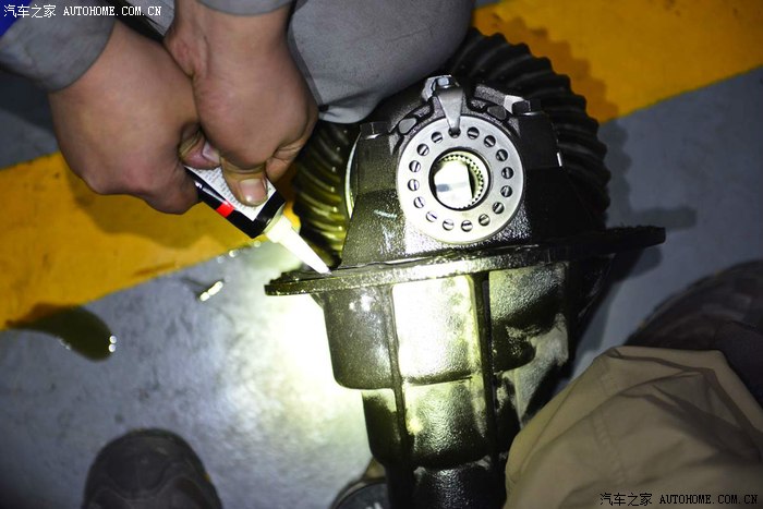

打胶,足足的

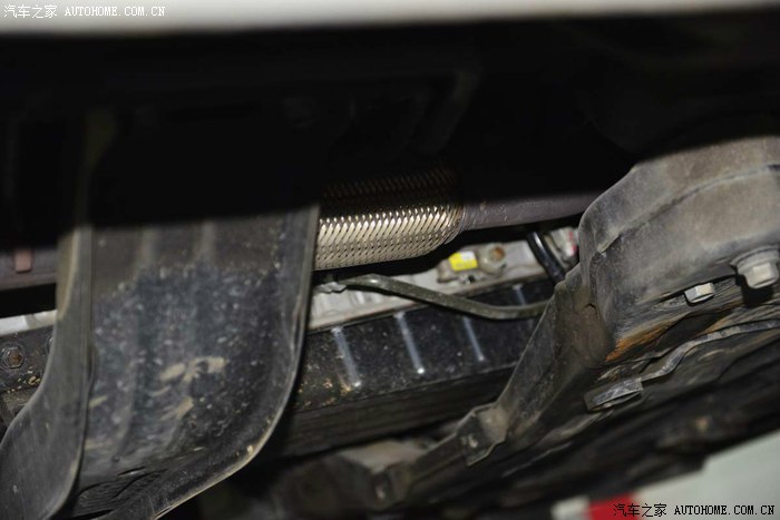

插播个广告,听说江淮瑞风把这个排气管的软连接都给减配了?

装好后轮
连上传动轴
