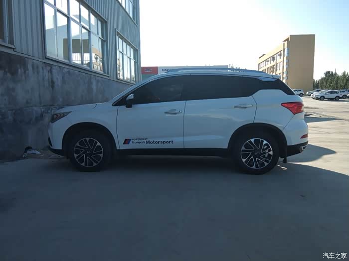

洗白白的侧面,是不是很妖娆啊

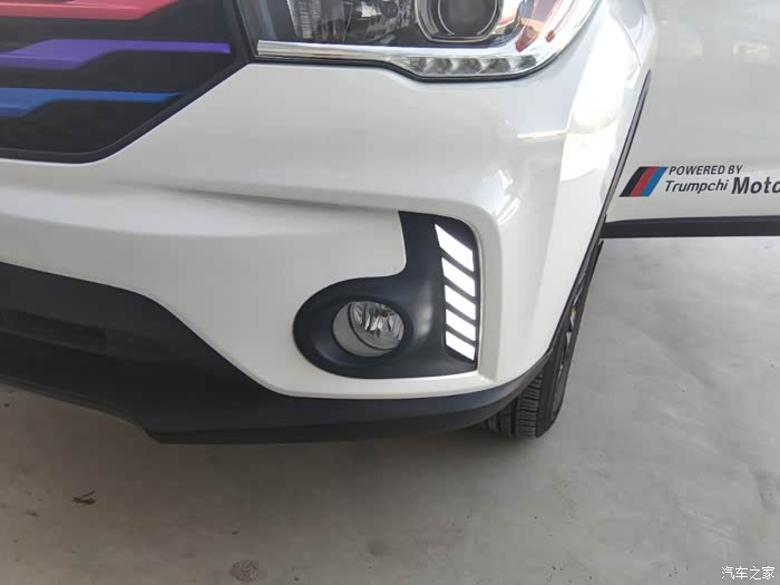

野马款的三色日行灯,平时白色,转向黄色,开大灯变蓝色,就问你帅不帅!帅不帅!!

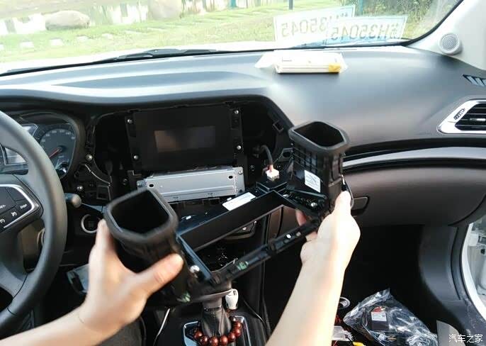

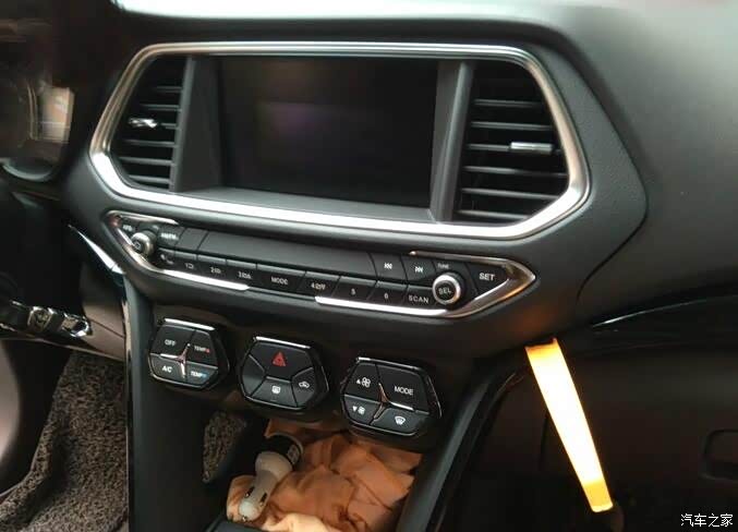

这是GS4的原车中控,拆卸的时候比较简单,用撬棍撬起,然后直接掰下就能搞定。先从面板最下面开始撬。
gs4中控面板采用的是卡扣式的,全程拆卸只需要一个撬棍和一个十字起子就可以了。上面是拆掉gs4收音机和空调出风口。
由于我们选购的是GS4原车专用的导航,所以安装的时候也比较简单,直接对插接头就好了。
因为GS4是有原车协议的,所以省了很多麻烦,让车友们装起来更简单

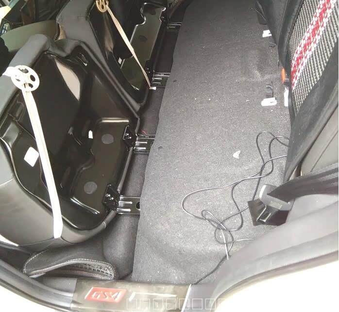

后视摄像头线束我们顺着门边胶条走到后排,然后将gs4后排放倒,穿到后备箱。

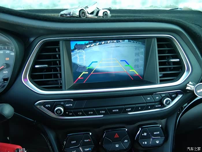

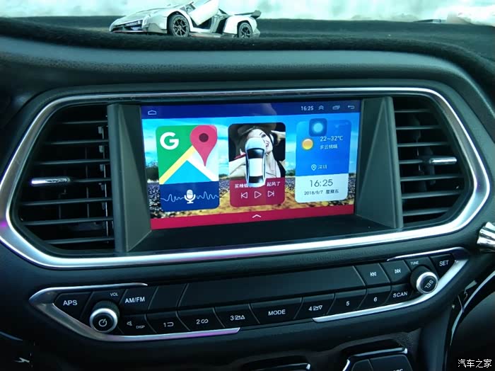

后视装好了,支持原车雷达和倒车轨迹
这是主界面,还可以显示开关车门信息
