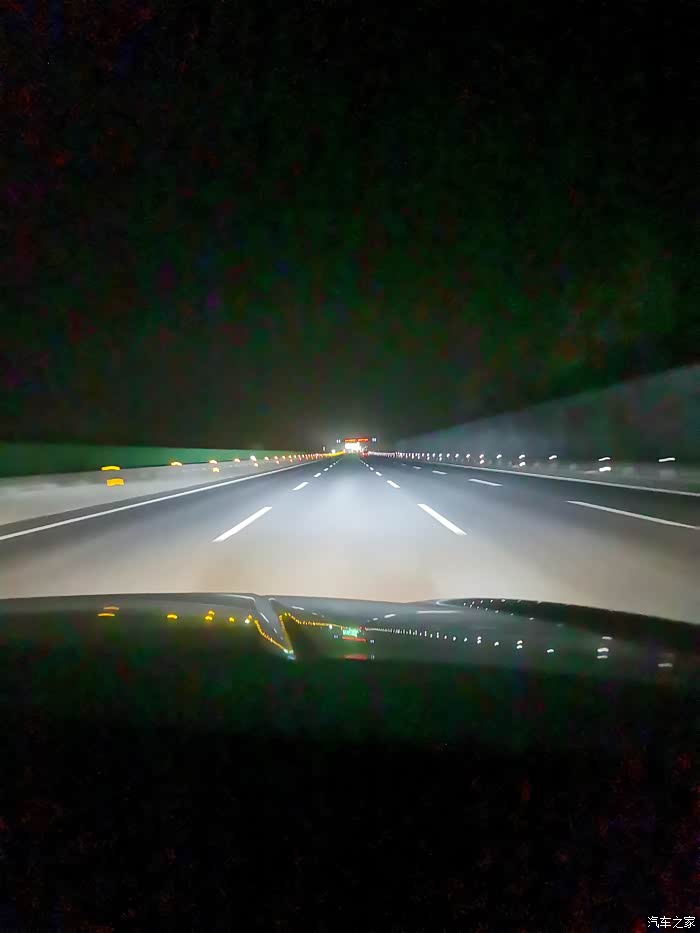

高速上的效果,雾灯没有换,还是原来的黄光,所以看上去车头前有点黄白光。
码了一晚上的字和图,希望对想换灯的H6车友有所帮助。效果吧,不能说完美,至少上下班开车亮堂多了。
