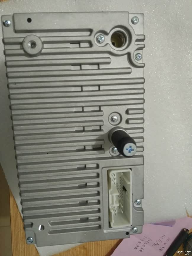

         13年以后的马自达6的CD机为华阳CD,不带aux插口。13年以前的松下CD机上可以加装线束后实现aux无损加装,但是13年以后的华阳CD机却加不了。一直都在寻找破解方法,看到其他论坛上有车友可以将收音机模式输入改为aux输入,因此就有了把我的马6也照这样改的想法。接下来就是付出行动了,也在网上找了很多资料。终于在国庆节期间加装成功!改装步骤如下:                第一步当然是拆下CD机啦,在这里就不做过多叙述,其他车友拆CD机的步骤也很详细      第二步分解CD机

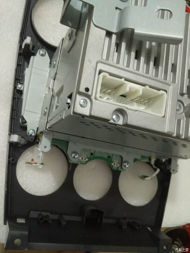

拆掉CD机与面板的固定螺丝,总共8颗,之后就可以分离CD与面板了

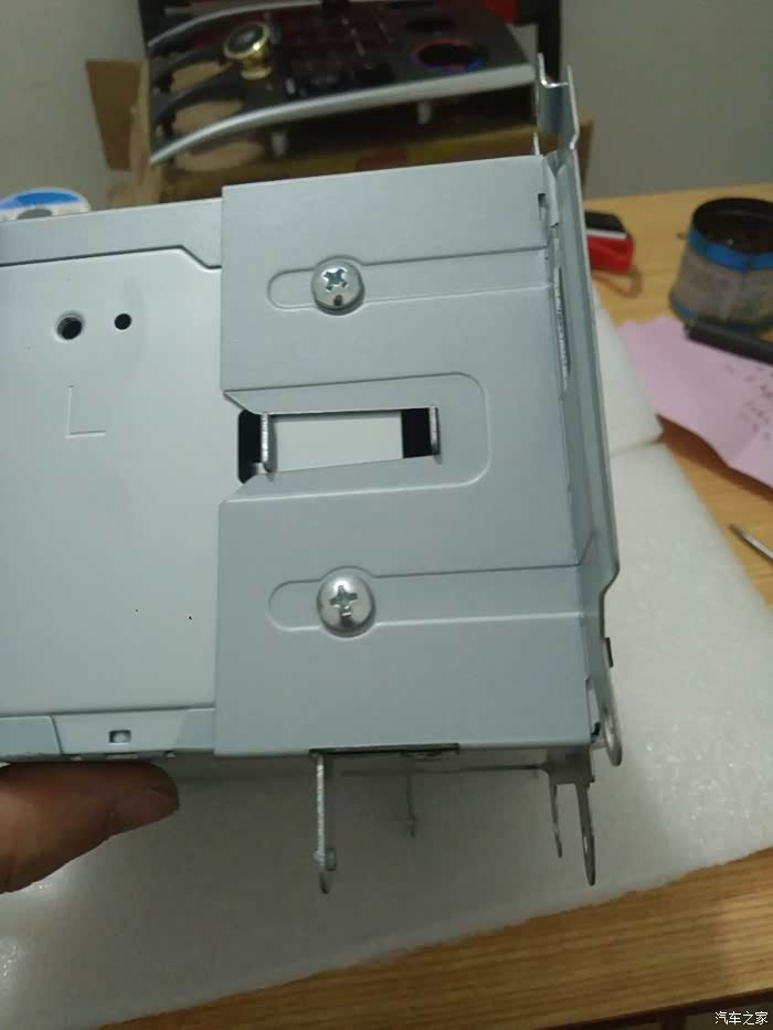

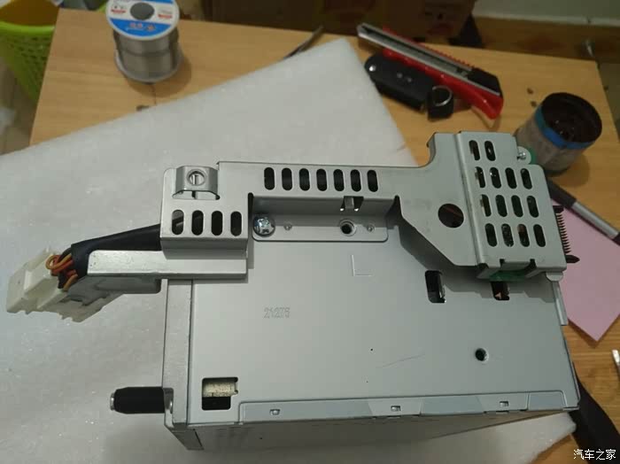

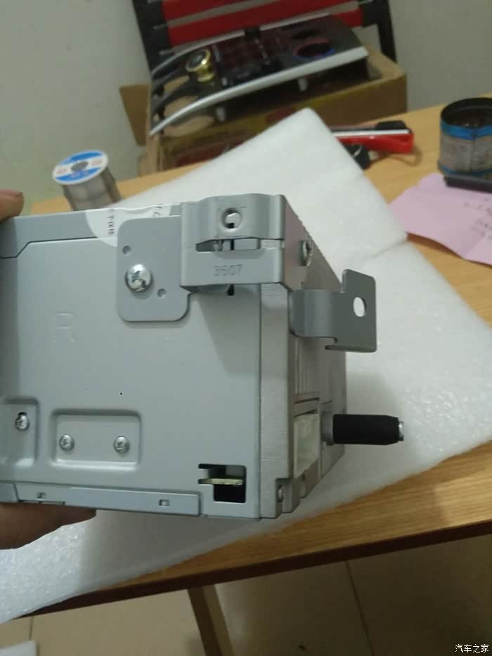

卸掉CD机侧面四颗大螺丝后可以将固定用的铁架子拿下来
旁边还有一个空调的线束支架也需要拆掉
这两个支架也需要拆掉,才能拆点CD机后的盖板。

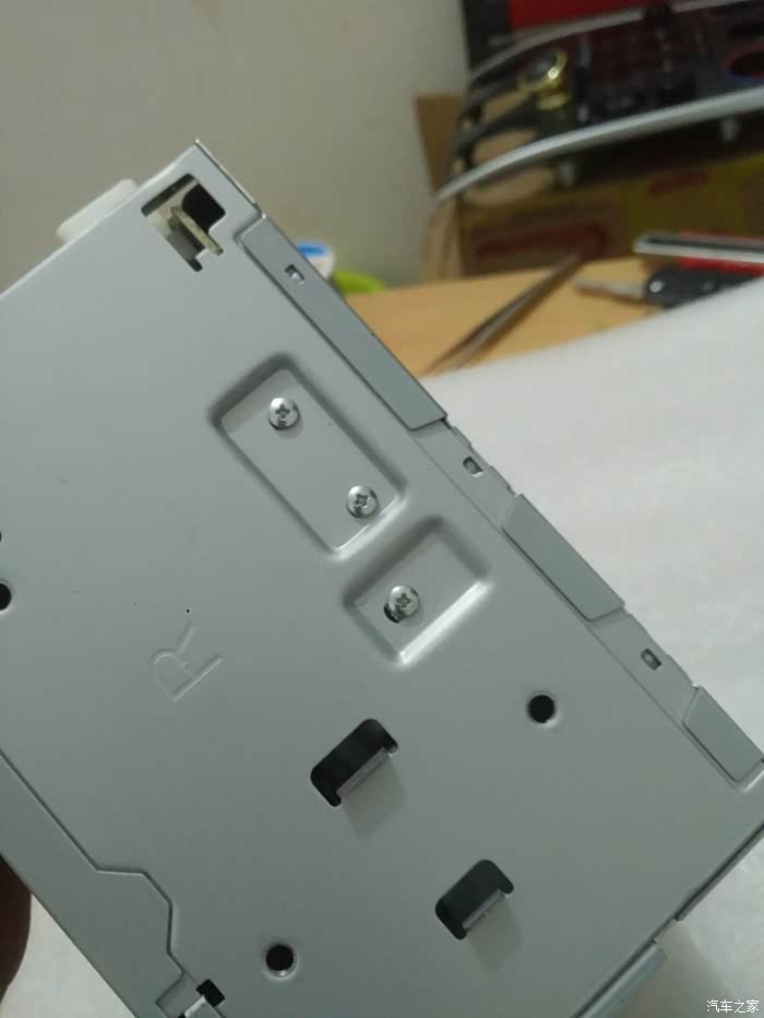

盖板后面有三种螺丝,不能搞混了,位置要记得清楚。
记住这侧面有三颗螺丝也要拆掉,电路板才能拆掉。

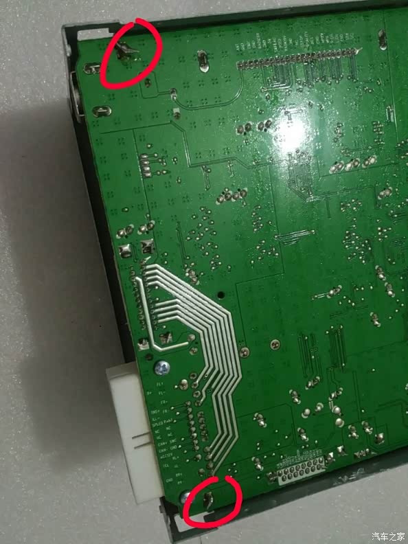

拧掉这两颗螺丝
然后用烙铁熔掉这两个固定电路板用的焊点

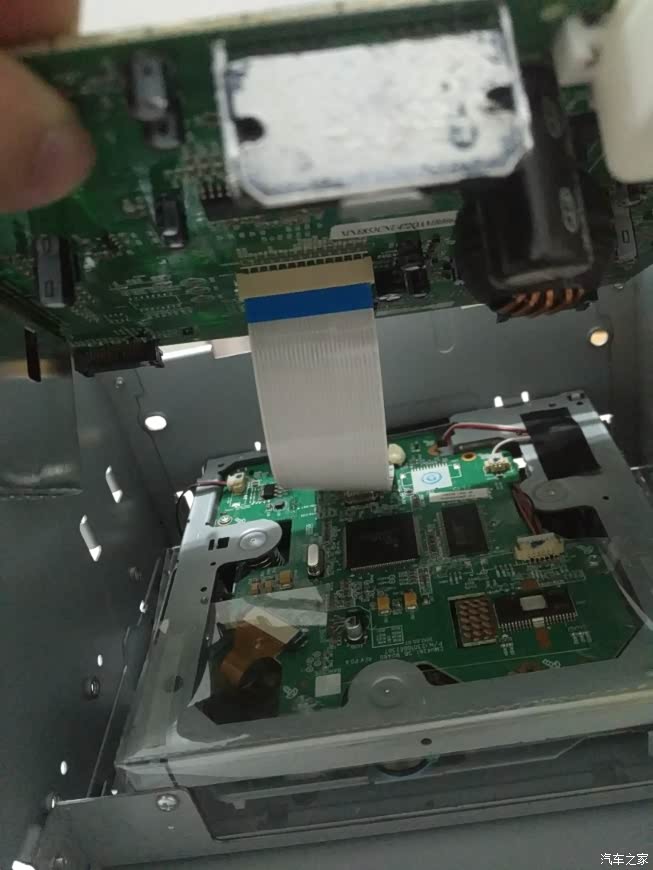

熔了后将电路板往上提并取掉电路板下面的排线
一定要小心安装的时候不要折到,插到位。

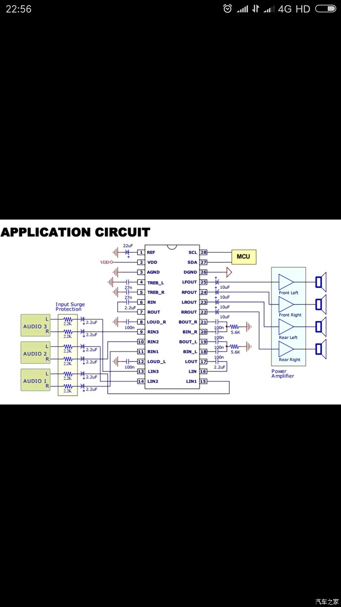

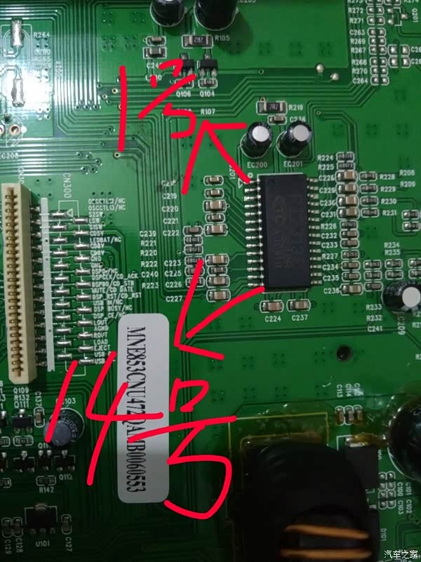

通过这张图片可以看到本CD机所采用的音频处理器为pt2313E,
通过分析后得知10号针脚和14号脚为收音机音频输入线

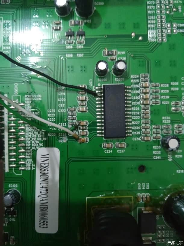

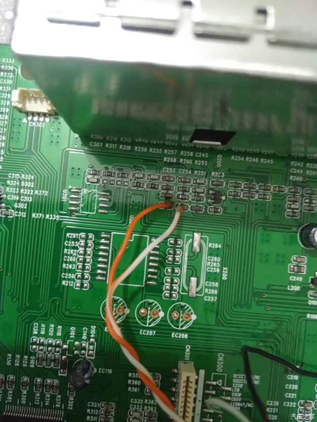

可以在某宝买一个5线式带开关式aux插座,抜掉aux线后收音机照常使用。3号角焊搭铁,10号焊右声道,14号焊左声道。具体位置如下图
需要将10号与14好脚电容之前的印刷电路断掉才行,具体焊接点就是:焊点~电容~10号针脚。记住焊电容那里的话一定要注意不要把电容焊脱焊了或者烧坏了,要不然不成功。这就是aux的手机输入端焊接点。
这是原车fm输入的焊接点,也是有电容的。这两个焊接点应与之前断掉的两条电路相通。

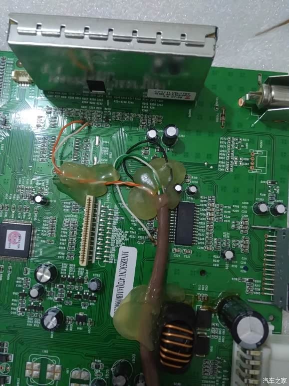

这就是焊好后的样子了
这是aux插座焊接好后的样子,最好选用又软又细的5芯带屏蔽的线,屏蔽线用作地线,我用的是网线,比较硬。aux的位置要选好开孔,或者直接接到手套箱也行。

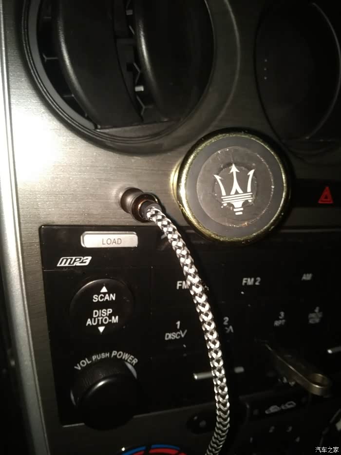

查上手机,调到收音机模式,播放的就是手机里的音乐了,好爽!!
技术总结:加装aux对动手能力和工具得要求比较高,主要是焊线技术要到位才行。如果哪里搞的不好很可能CD机就报废了,虽然这个CD机也很便宜??。还有就是焊线点一定要正确,fm与音频处理器之间的电路为:电容~印刷电路~电容~针脚~处理器焊点就在印刷电路断开后的四个点上或者两边电容上。一定要有心理准备,一次成功固然好,但是有时避免不了失败!!             有什么不懂的可以留言给我                                对了,还有钥匙认证,差点忘记了
