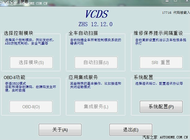

      下面就开始说下操作流程,首先是先按照5053安装程序安装5053对应的:VCDS-ZHS-12.12.0-Installer  程序,安装后进入
首次连接需要测试一次,然后会进入下图的主操作画面。

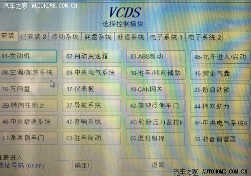

在操作画面左下角的这个位置

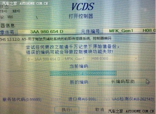

先输入:A5,然后点确定,稍等一会,会进入到如下的操作页面

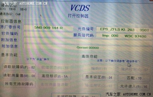

来到这个界面,点击“长编码帮助”

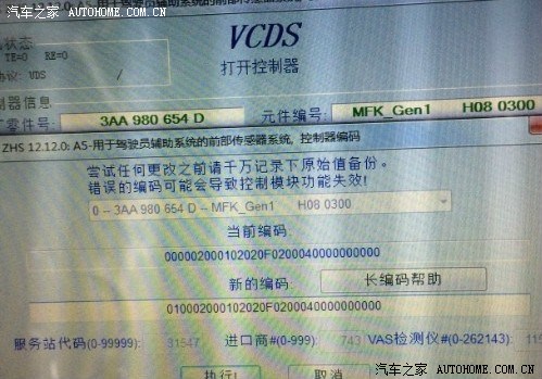

然后复制“当前编码”把它黏贴到“新的编码”然后把第二个数字“0”改成“1”点击“执行”,然后退回到如下的操作页面

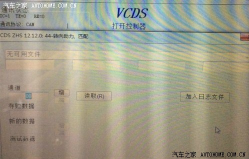

然后还在操作画面左下角的那个位置
里输入:44  点确定,稍等一会,会进入到如下的操作页面

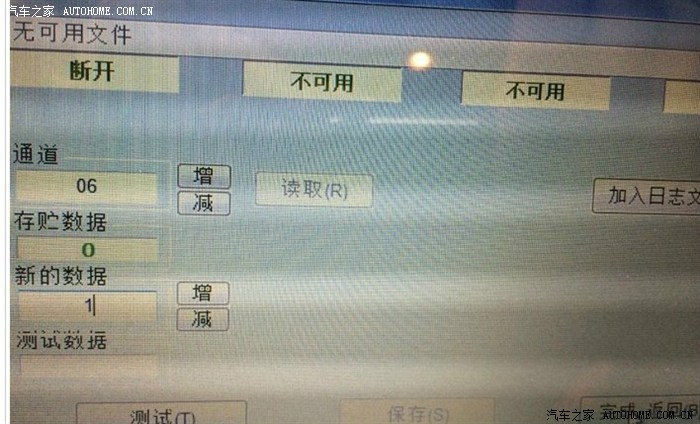

进入到这个页面后,直接点击:匹配,看好了,是直接点击匹配,然后进入到下面的页面
在通道里输入06 然后点:读取   然后出现下面的内容
在新数据那,要按旁边的“增”新的数据增到1  ,不要自己输入,切记
按完 增 后,保存按钮自动变黑,然后就赶紧按保存吧

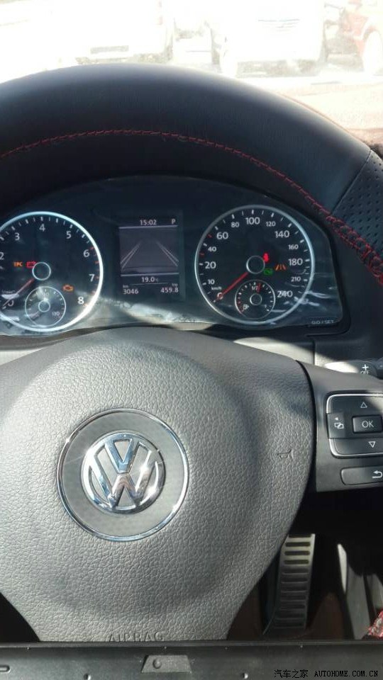

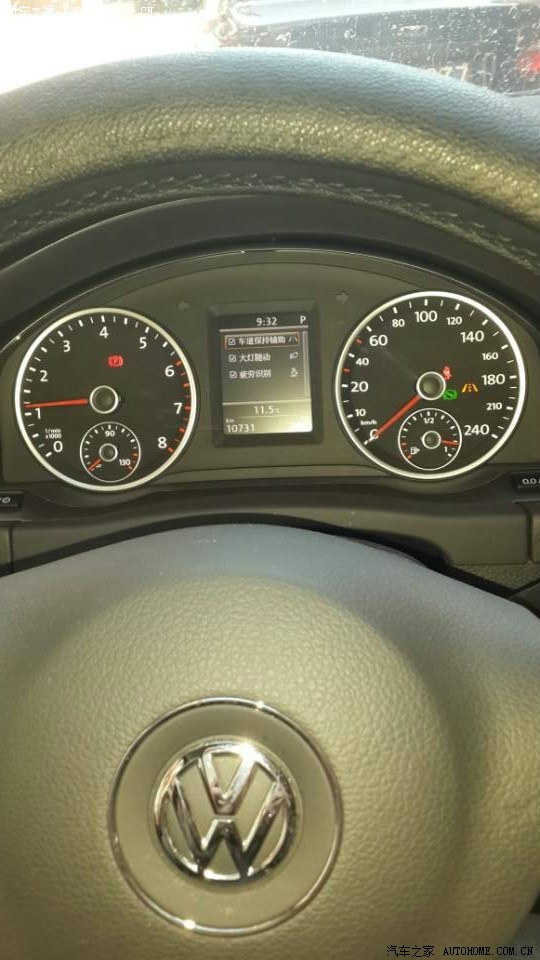

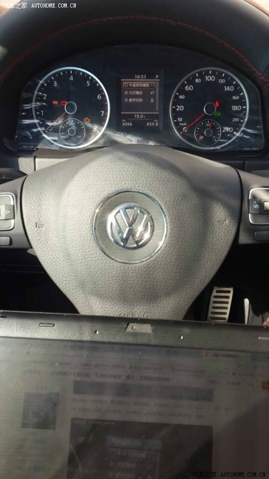

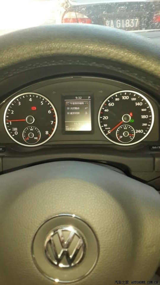

保存完了就可以后退,退出5053程序,然后就是灭了电源,然后接通电源,就能看见下面JAY.W和我车里一样的内容了。
“车道保持辅助”可以打上勾,可以选择是否激活。

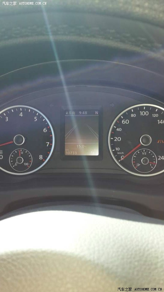

打勾后,在没有达到“车道保持”的时速达到65以上的激发速度,仪表盘的光标显示黄色。
整个操作从插上5053线,安装程序、调参数3分钟内搞定
