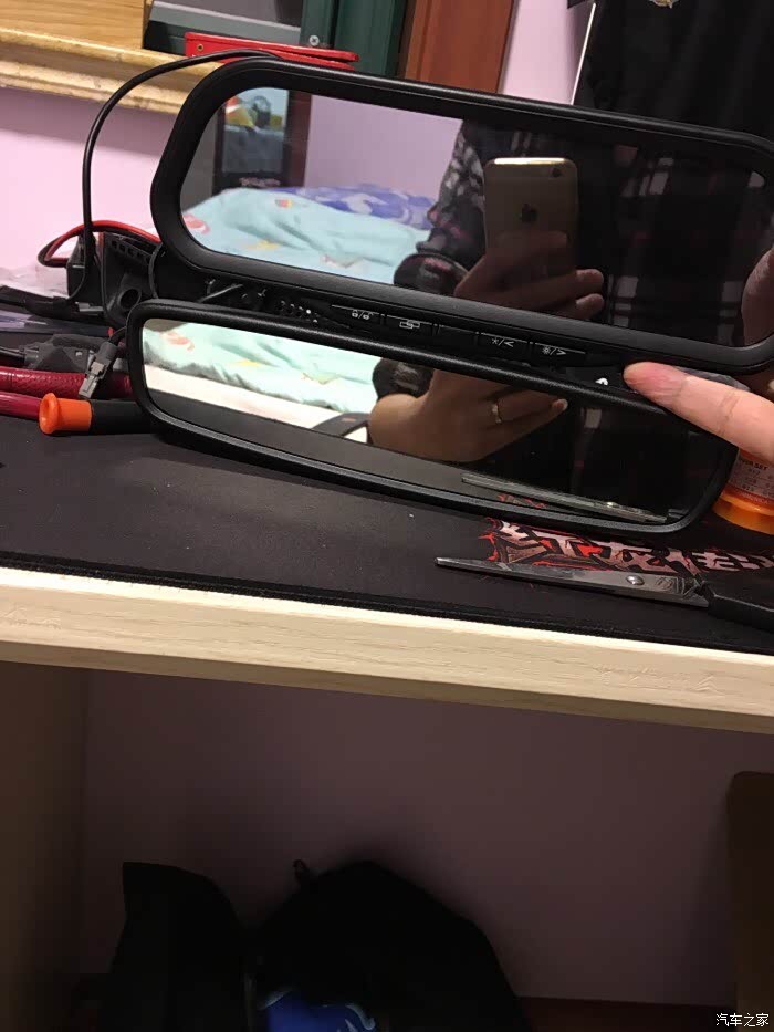

两个屏幕的大小比较

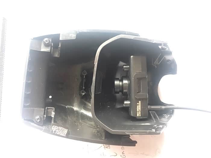

最后决定让他们合体
锯掉不需要的地方,两个螺丝一拧,合体了??
换个角度看看
装车
装车效果,纹丝不动,完美!
