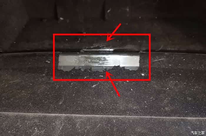

话说自从买车以来一直带着媳妇带着我家狗子开着小七这个大功臣到处的东奔西跑,也没好好的给小七做个保养,眼看公里数就要到一万了,决定马上就去给这个大家伙做二次保养到四S店做保养拆手套箱的时候时发现小七的手套箱内衬被什么东西磨坏了情况相当的挺严重,可给我心疼坏了

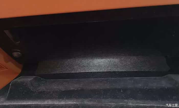

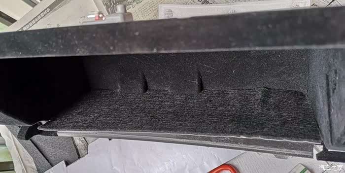

看看这里边已经磨损了很大一块,相当难看
这里边装的都是媳妇的化妆品,和狗子洗澡时的沐浴露,估计就是这么磨损的

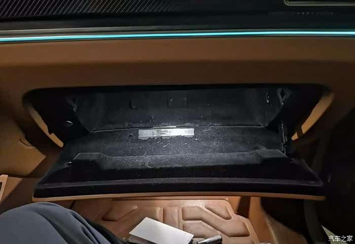

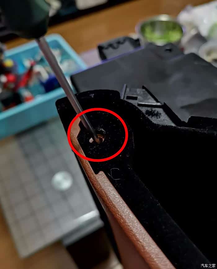

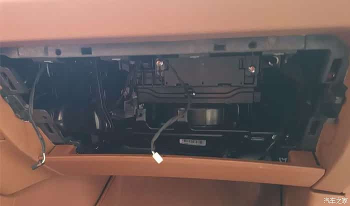

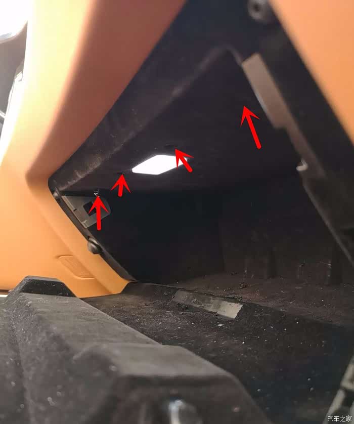

下面开始正文,第一步首先拆卸手套箱,拧下箭头处隐藏的4颗螺丝很不好找的,拆了半天拆不动原来是4颗螺丝

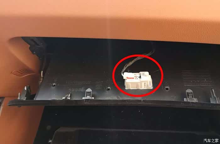

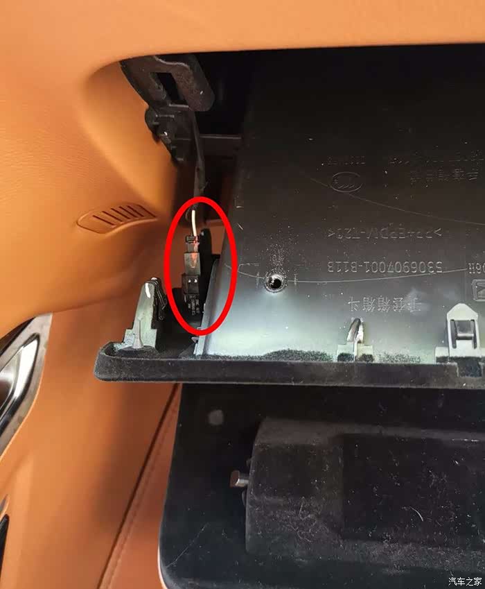

第二步需要拔开插头,这个插头一共是有三个地方,这是第一个
这是第二个插头

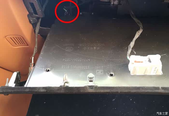

这是第三个插头

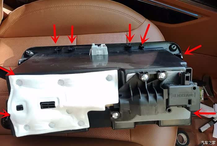

插头全部拔掉然后就可以轻松的拿下手套箱了,一共8个卡扣,我已经标注好了,拆的时候大家温柔点,不要把卡槽掰断
拆下后里边是这样,后边是空调的空滤,以后也可以自己动手更换空滤了

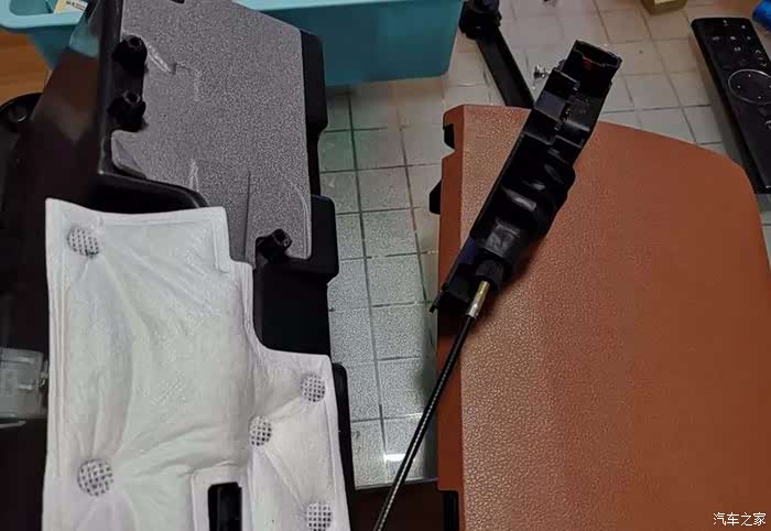

拆解手套箱盖板的时候,一定要先顶开这个卡扣,不要用力
就这样轻松的搞定

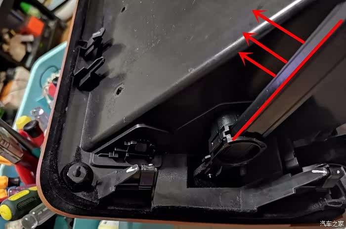

然后是盖板的导轨像箭头方向要逆时针的旋转才可以,轻松拿下来了

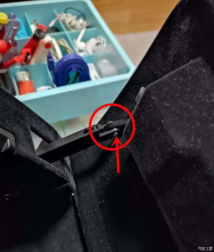

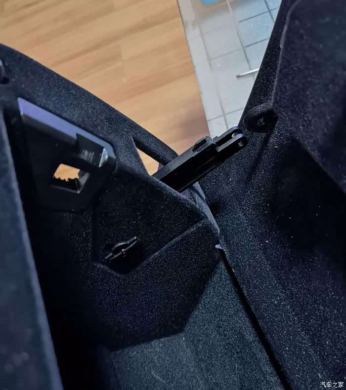

然后用十字改锥顶开盖板固定销,注意不要顶的太深,边顶边注意固定销的位置,只要能拿下盖板就停手,否则顶的太深固定销就掉进去了

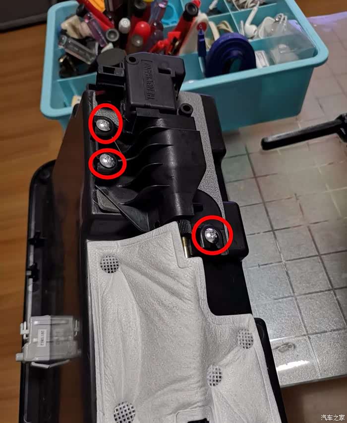

盖板取下来以后,拆卸手套箱底部的电控开关,这是三颗螺丝位置

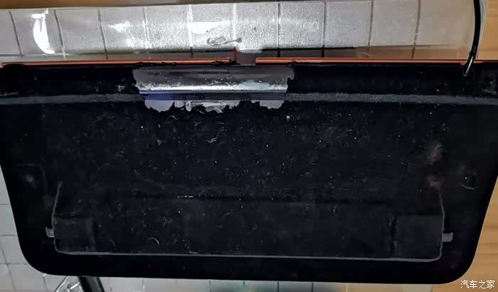

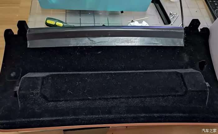

准备先开整相对简单的盖板,但是发现各种不规则形状,很难整体更换,而且厂家也采用的喷涂工艺,优点呢就是施工方便,可以无视这些不规则区域,当然了缺点就是涂层厚度不足,以及耐磨损性不足

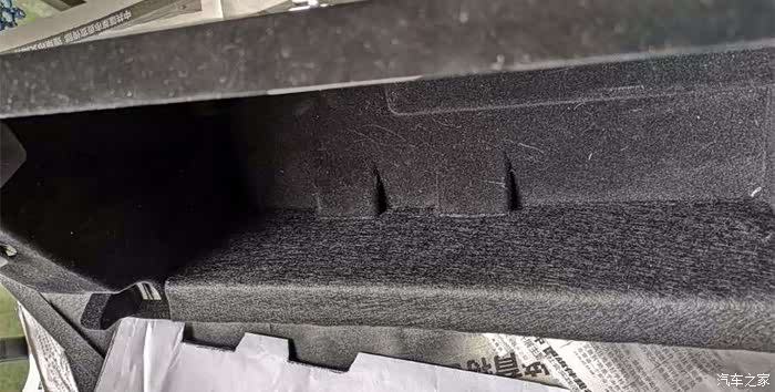

所以决定更换部分区域,边清理边修型,发现比原来一个整体黑色更有层次感。甚至觉得就这样装车也很好,哈哈

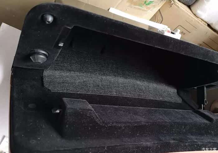

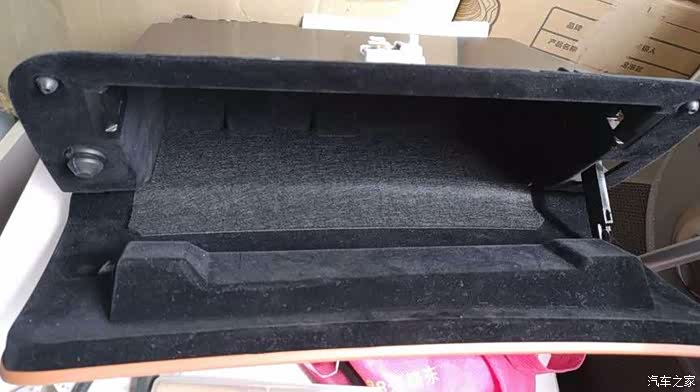

把手套箱内部也清理干净并修型跟盖板一样的样子

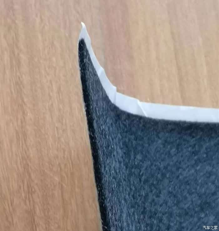

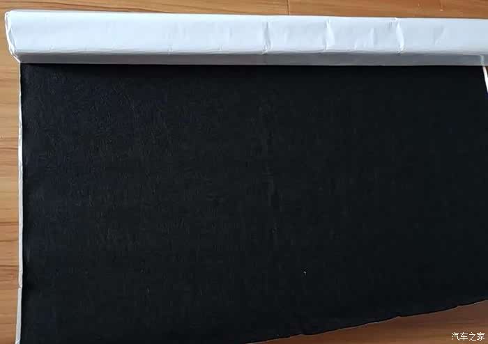

这个是从网上订的
果然材质和厚度都很好
很整齐,没有磨损

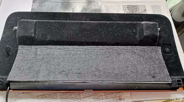

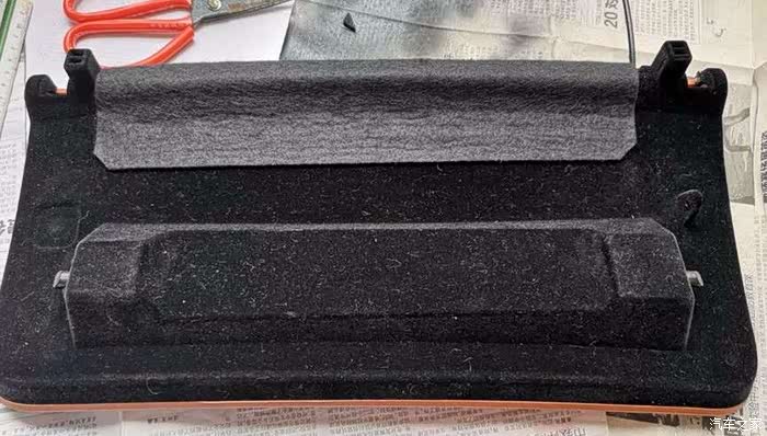

打开后用剪刀剪出大概形状要一次剪好,否则会出现锯齿状,影响美观
细修了一下,感觉很完美。

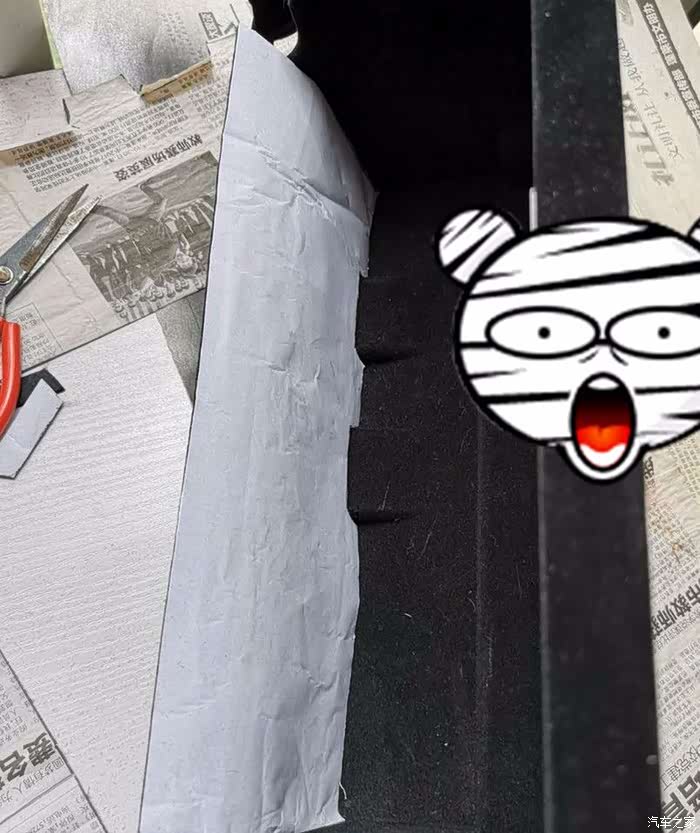

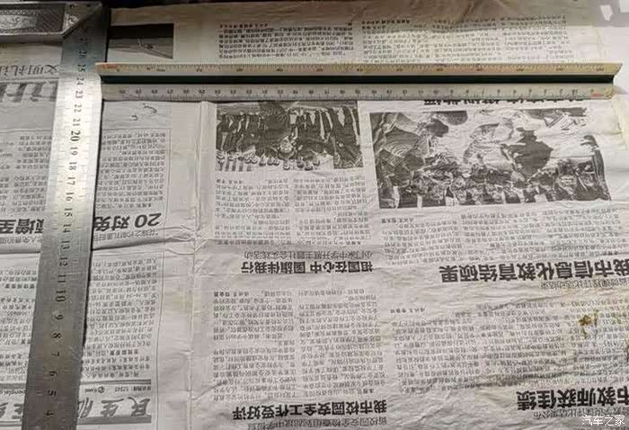

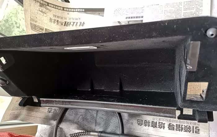

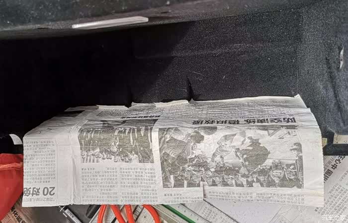

盖板做好,就差手套箱内部了,考虑到美观问题,用旧报纸打版先
大概的形状,要裁剪好
打版一切顺利,接下来就是裁剪正安装的时候才发现绒面向下?***裁反了
失败是成功之母,从新来过

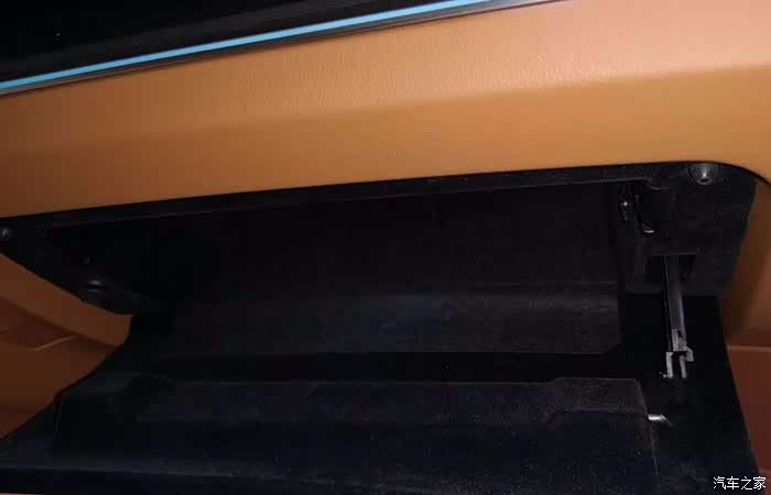

装回盖板,完美,虽然失误一次
大功告成,完美
上车收工功能和照明一切正常。
