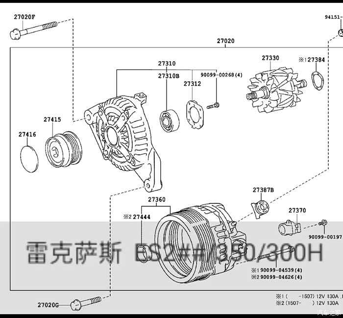

厂家维修手册是提供易损件更换的。但4S店保持了以换代修的传统特色

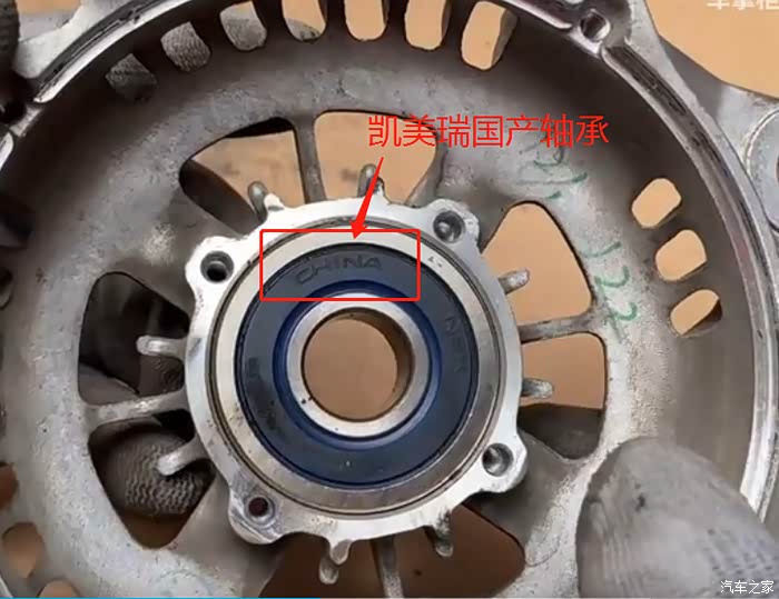

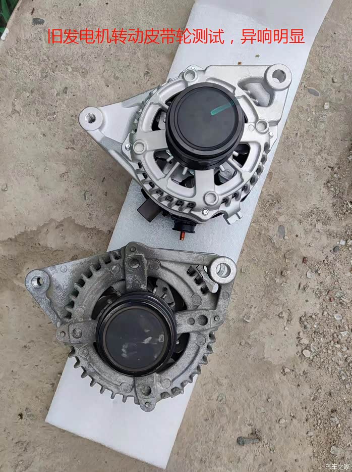

。 噪音高概率来自上图27310这个轴承。
借用凯美瑞的图片,是因为上图黑色轴承品质下降,用国产简配,比前几年用料差。 看维修方案,都是改用koyo进口轴承。 吐槽两句,轴承这块国产货的确不太行 。 二是雷车做为‘伪进口车’,难道发电机也是国产运到日本组装的?务必给拆解确认下

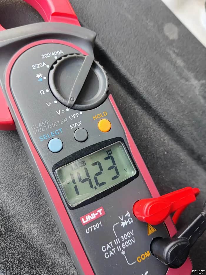

测试原车发电机,发电正常14.23V。

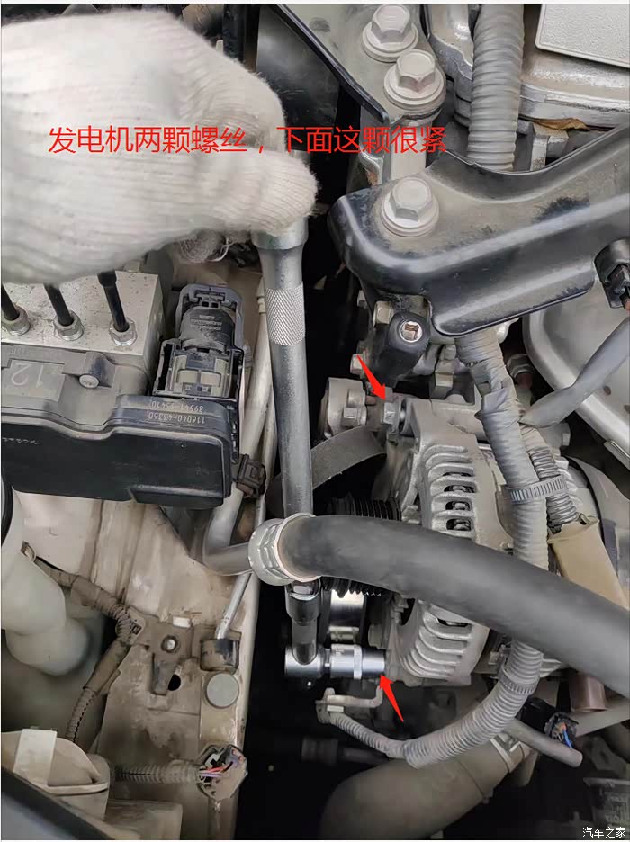

1、发电机两颗螺栓比较紧,下面那颗用的延长杆,双手才拧松

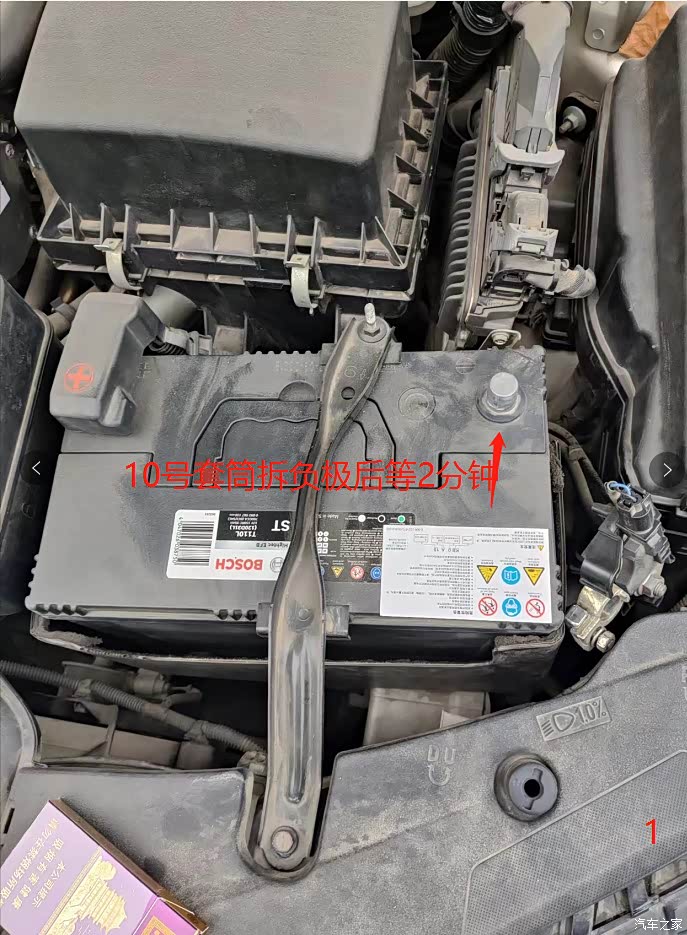

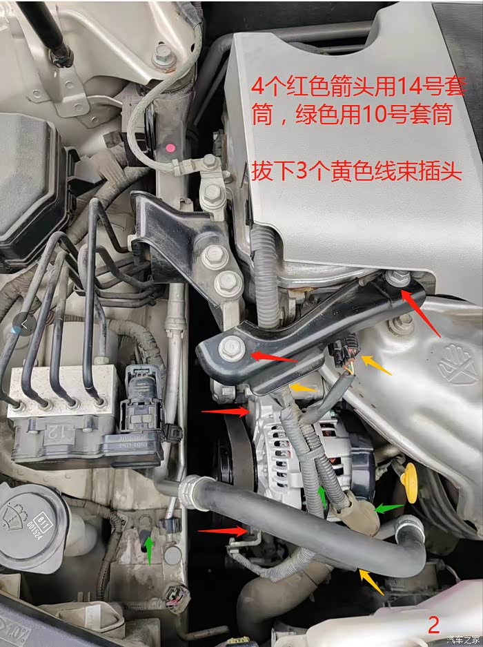

第一步拆负极,等待2分钟彻底断电,再动手。 原车电瓶用了5年半,后原位更换的博士T100,约800元

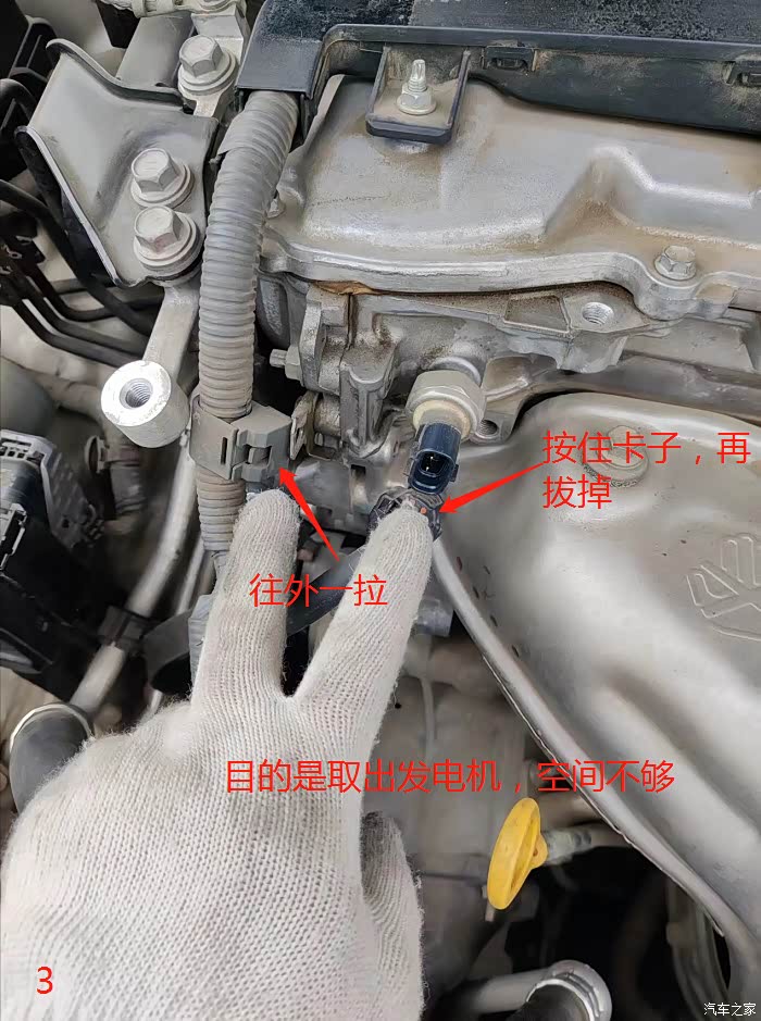

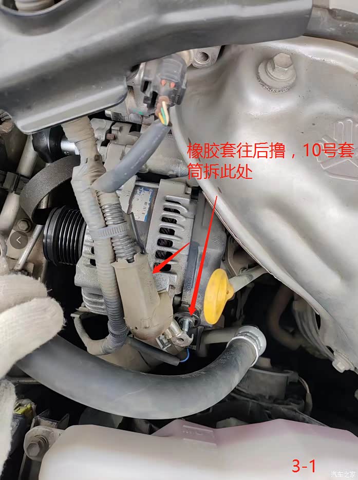

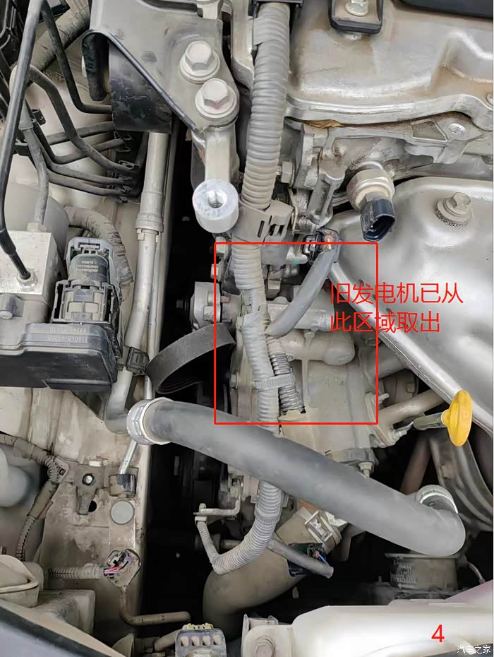

拆卸地方参考上图。此处未参考维修手册。主要是取发电机、和棘轮扳手工作空间太小。 拆左下螺丝,使空调管让出空间。

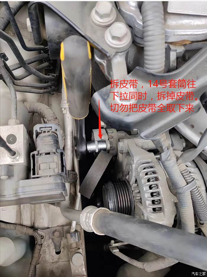

原厂维修手册,是拆右前轮,把皮带整体拆掉方式。但只更换发电机,皮带并不需要完全取出。
拆的时候,避免螺丝掉落。

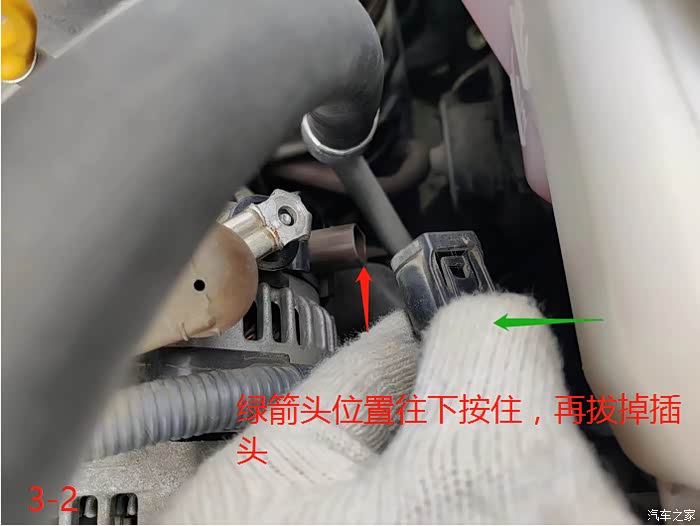

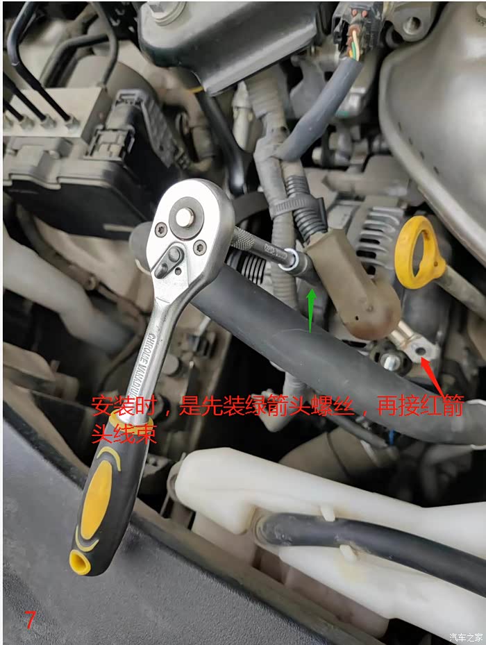

线束卡头,一定是先按下,再拔出。
棘轮扳手套涨紧轮的时候,注意左侧的空调管,空间不大,最后还是拆了左下的螺丝,让空调管让出空间。
固定发电机的两颗螺栓,下螺栓非常紧,用了延长杆才松动,翻看手册,说是52N安装的
发电机,从红框处小心取出。
旧发电机,以后再找个靠谱的地方,拆散更换轴承。 今天去的汽配城没有干这个的,都是换总成路数。
怎么拆的怎么装回,我这里顺序错了,强调一下。还是空间太紧凑原因。

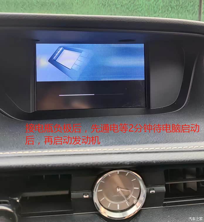

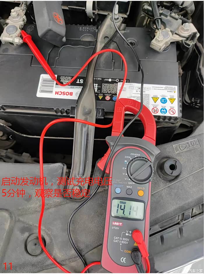

接电瓶后,别直接启动,等2分钟,进度条走完就可以了。 停留在15:25是断开电瓶的开干的那一刻,记得时钟重新设一下。
测试电压稳定,旧发电机是14.23,这个稳定在14.13V,都合格。 最重要的是异响没了,问题解决、心情大好。
