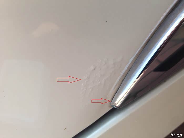

严重问题!新车2个月,没有任何事故,包括浸水,2600公里左右,车门出现油漆麻点,怀疑钢板生锈的前期征兆!
问题如下,主驾驶门下侧装饰条在昨天洗车擦拭后仔细观察发现有大拇指大小的类似起泡的现象,另外装饰条也出现松动现象。

下午我明确给客服提出了我要求,原厂车门和车漆喷好,发到4s店装配,等回复中.下午5点半左右,吉利春晓工厂的人联系我说要8号看看问题,但只是看问题,他们不负责如何处置,说应该不是电泳的问题啊,我们这车不会出这问题,有没有打磨漆看看下面是啥等等,我说好像在焊接点附近,会不会是焊接的问题,4s店的人没打磨,而且我也不同意他们随便动.反正我欣然答应了8号他们看问题,也算给吉利制造方面的人看看他们制造的问题,或者钢板物料的问题.

今天下午吉利春晓基地两位工程师来到我住的小区察看这个问题,一位负责喷涂工艺,另一位负责整车检查.两位工程师感觉上很诚恳,态度很好.
首先,两位工程师很明确确认了这个问题是吉利的问题,喷涂工程师很肯定的回答说这个问题不是钢板生锈,而是电泳后,最终喷漆前的中间漆喷涂产生的漆堆积,最终漆喷涂后就看到类似麻点状的情况,这一般最终喷漆前会出现一些小的瑕疵,需要检查发现并除掉.这种问题不会产生生锈问题。
这个说法作为整车制造的外行人来讲,我不敢确定,但是看其来工程师诚恳和自信,以及我自己反复触摸麻点,可信度较高,但是我其实还有疑问和想法,但这里不多说,等不良门板返厂后吉利自己分析吧,如果吉利能和我分享一下分析报告就好了,当然,这个一般是机密的,无论如何,其实公布分析结果会让人释疑,请吉利考虑。
喷涂工程师当场承诺并给制造厂打电话作如下安排
1.用报废的车架配上完好的驾驶座车门,进行完全相同制造工艺下的电泳,烘烤,中间涂,最终涂,烘烤等等工艺,然后将车门物流运到大连4s店,大约1个星期,明天他们回到工厂就会安排
2.车门到大连后,根据我的时间,他们会派工厂内专门组装车门的人来大连安排内饰组装,确保车门组装后和原厂一样。
