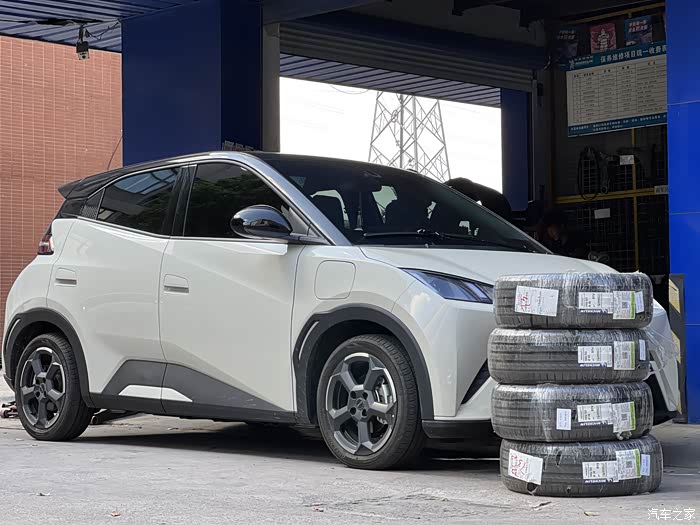

这么看,175/55 R16的原厂玲珑胎确实有点单薄啊。
为提升舒适,果断换米其林轮胎
从车内静谧性、舒适度、过滤颠簸等方面考虑,为了提升海鸥整车舒适性,所以,老公最终还是决定给海鸥换上米其林轮胎。
海鸥原车轮胎是175/55 R16的,轮毂的J值是5.5(这点决定了可安装轮胎宽度为175-185-195)
方案一:185/50 R16. 185/55 R16
方案二:195/50 R16. 195/55 R16
找了一圈,方案一中的轮胎市面上米其林、固特异、马牌都没有。。放弃
针对方案二,前者有米其林韧悦XM2+可选,也就是大家口中的小磨王——非常耐磨,适合造的一款轮胎。后者195/55 R16有米其林浩悦系列可选(3,4都有)。而我们家15年的迈腾当初在卖车之前换过浩悦4(PRIMACY 4)轮胎,不管是舒适性,还是静音性方面,都让迈腾提升了一个level。
所以,最终确定还是选择195/55 R16的米其林浩悦4轮胎。
换这个轮胎未知点在于——1、会不会蹭到内衬;2、提升到底有多大;3、缺点又有哪些
在换胎之前,在网上找了一圈,发现已经有车友换过类似的,甚至还有人换了205/55 R16的,确认1转向不会蹭到内衬,既然最大的顾虑没有了,那剩下的优缺点就等自己换完胎以后发掘吧。

米其林浩悦4 ST,PRIMACY 4 ST,就是你了~~
线上下单,次日送达,德邦问家里有人不--没人--扔驿站,这效率,还是可以的。看到驿站有称,上去量一下,单个轮胎9.28kg左右。比起原厂的玲珑轮胎重了不少。
联系本地米其林轮胎旗舰店(位于武进高力),老板娘比较能说会聊,今年上海车展之前据说米其林总部的人还过来参观过她的店,常州独一家。
她还把当时的照片掏出来给我看来着,说这是米其林总部的谁谁谁,这是德国的谁谁,这是法国的谁谁。。嘿嘿,我且听着,一个没记着……但是总结下来,她这家店之所以称之为旗舰店,还是牛X的。
在换195/55 R16之前,特意量了下海鸥的离地间隙,外沿差不多19厘米左右,底部电池护板差不多在16厘米左右。
而这个轮胎的直径是620.9mm,比之前175/55 R16的598.9mm厚了2厘米……是不是意味着换胎后整体车辆的离地间隙可以增加1-2厘米。
再看一眼玲珑轮胎,等车架上的GTR换完胎,就轮到我咯。
四条一起换,效果更佳,千万不要学有些人,2条一换~~
四条价格2000出头,用在海鸥上面可以保持7,8万公里,5,6年不用换胎,得来一个长时间的提升,应该还是物有所值啊。

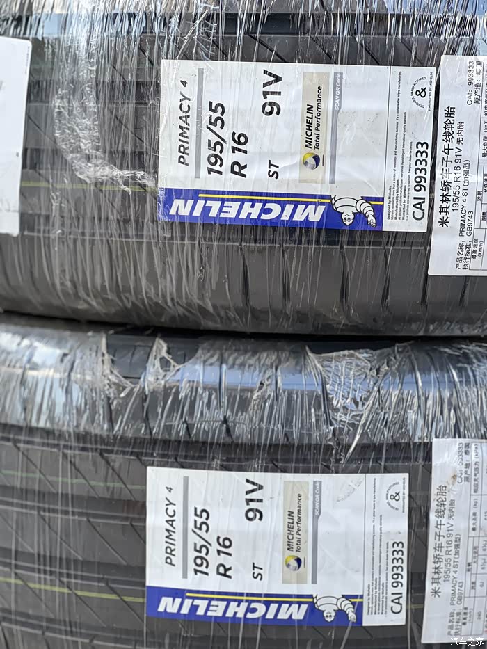

PRIMACY 4,195/55 R16, ST,91V
91v是载重系数与轮胎极限速度。91代表负荷指数,即每条轮胎的最大载重量为615kg。V代表轮胎允许最高行驶车速为240km每小时。
615kg*4=2460kg,意味着这四条浩悦4可以承受2吨半不到的重量,而海鸥的整备质量才1445kg,加上4个成年人,妥妥的小意思啊。
而除了米其林浩悦4之外,我还考虑过205/55 R16的米其林e·聆悦轮胎,毕竟e·聆悦是专为新能源汽车设计的轮胎,特有的配方更加贴合纯电汽车,但是吧,一来5.5J的海鸥轮毂让我有些担心205会太宽了,二来,海鸥才1.4吨的重量没那么娇气,就浩悦4吧。
浅看一下,四条轮胎大抵都是1723-1923,意味着它们是23年17周,19周生产的(4、5月份产)
如果你还担心存在翻新的话,那么,在米其林授权店安装完轮胎后,上面那层覆膜的纸上二维码可以用来验证正品以及获得米其林专属的保障权益。
