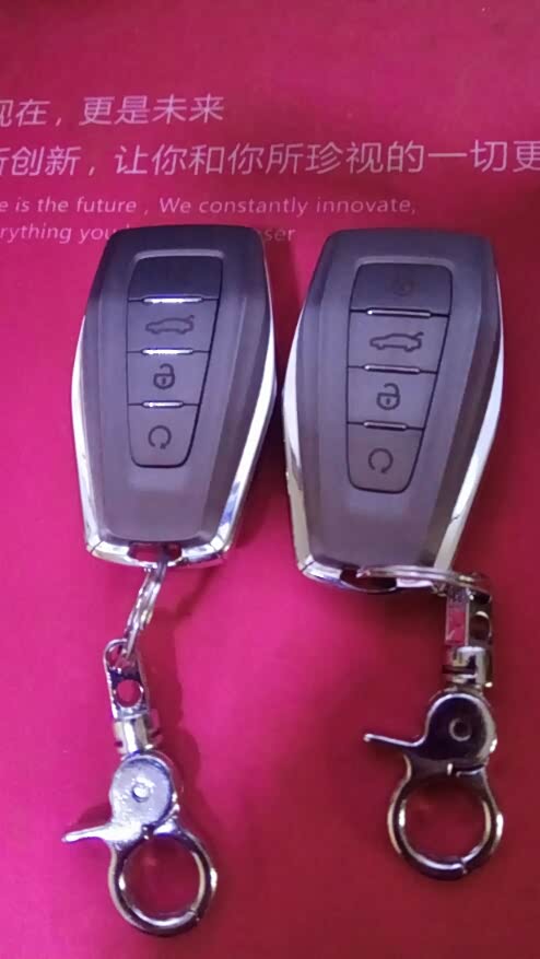

切记、切记、切记,两把遥控器不要同时携带到车里,留在家里一把已备急用,不差钱者随意。
请转发店内所有销售人员
缤越车型,当驾驶员携带钥匙坐在车内,通过手机APP进行车辆上锁,车辆会进入防盗状态,驾驶员随身携带的钥匙会被防盗系统屏蔽。此时驾驶员可以通过手机APP进行解锁,解除防盗。若驾驶员未进行解锁,直接打开车门,车辆会进入警报触发状态,此时,随身携带(被屏蔽)的钥匙和手机APP的功能都会被防盗禁用而失效。
使用手机app软件启动车辆时,必须等车辆解锁指令成功后才能打开车门进入车里,不然打开车门进入车里后,你的携带遥控器就废掉了,发动机就锁住了只能回家拿备用遥控器来解救你的车子了,要是同时带着两把遥控器钥匙进入车里,两把就会被废掉了,不用手机app软件操作可以携带两把遥控器钥匙进入车里,建议新手最好不要安装手机app软件,以免造成不必要的麻烦,使用手机app的用户,切记、切记、切记,打开车门前请再检查一下手机软件发送成功解锁指令没有,如果显示还是锁着的状态,请不要打开车门,用手机再次发送解锁指令显示解锁成功后,解锁已经打开状态下,才可以打开车门进入车里。
建议:
1、正确引导用户,不要误操作;
2、钥匙在车内会被禁用,在车外不会,若出现类似问题,请用备用钥匙解除防盗;
3、和用户宣贯、和销售宣贯

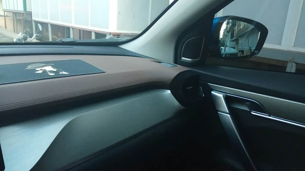

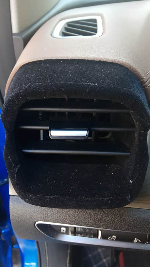

副驾驶位置,贴膜后,后视镜反光问题完美解决。
主驾驶位置,出风口贴的黑色不倒绒布,完美解决贴膜后,后视镜反光问题。

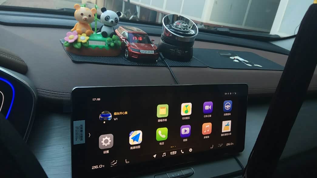

中控台及摆饰

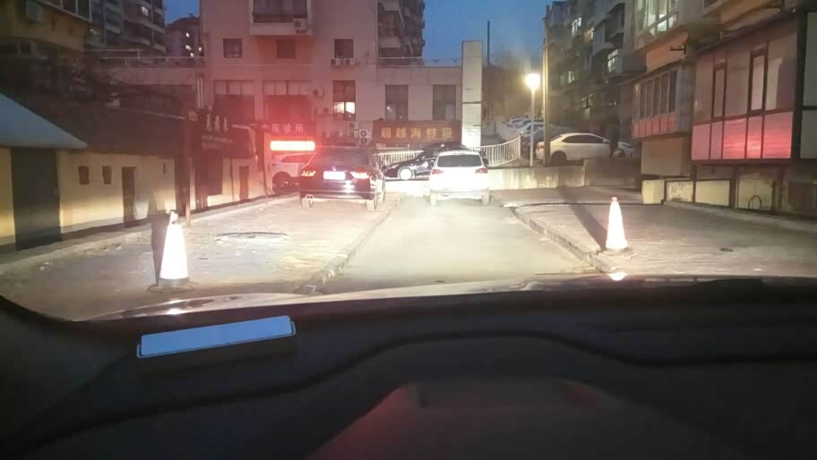

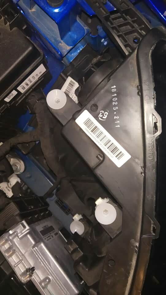

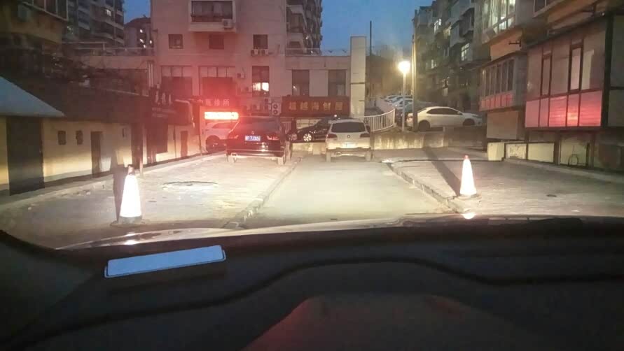

自己动手改装LED近光效果
自己动手改装LED远光效果

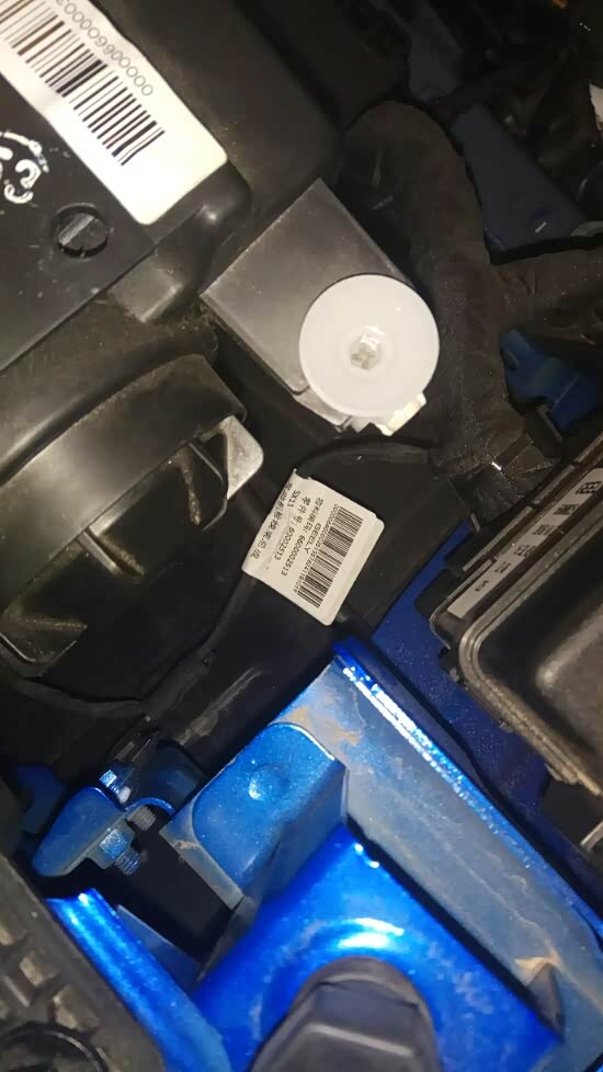

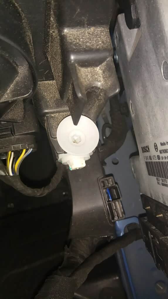

调节大灯螺丝孔
调节大灯螺丝孔
护盖里面

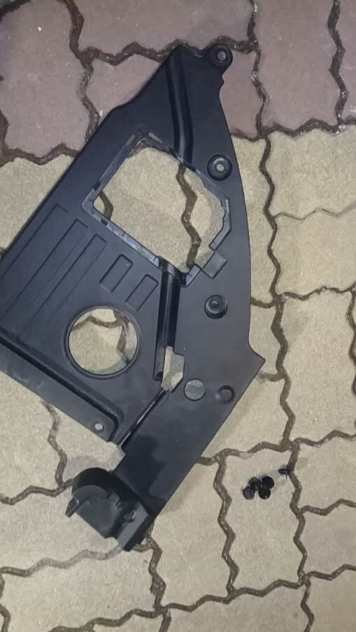

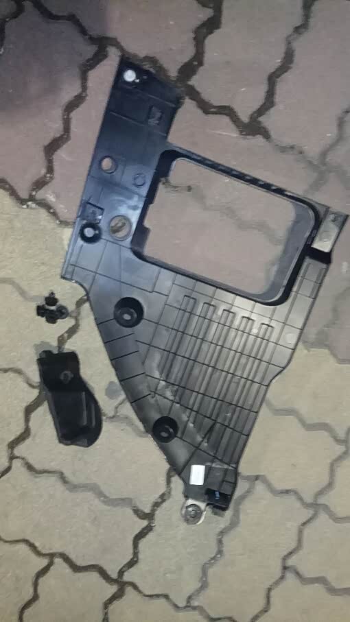

副驾驶位置灯保护盖板
主驾驶位置灯保护盖板
