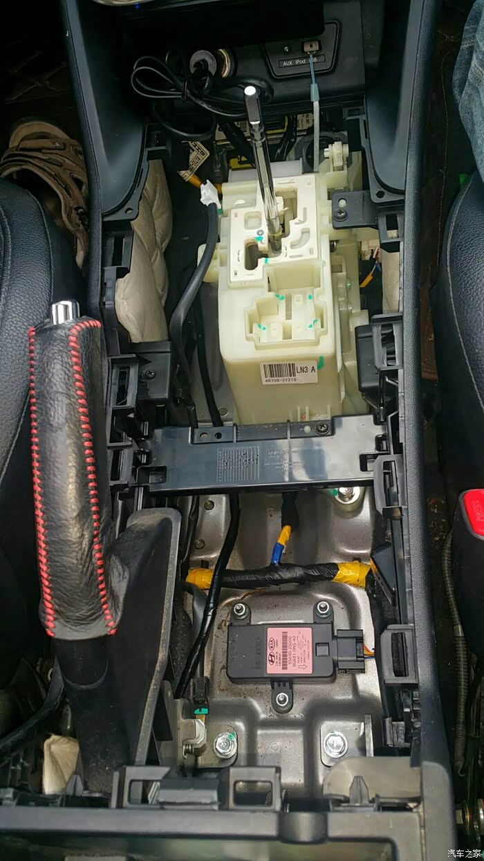

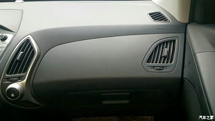

从副驾驶座位下接风,风力的确不大,而且开冷风时温度也不太低。想从前面鼓风机上接风,打开面板后,发现鼓风机上没有接口,自己开口子,也不知道从那里下手。只好接在副驾驶上面的右出风口上。

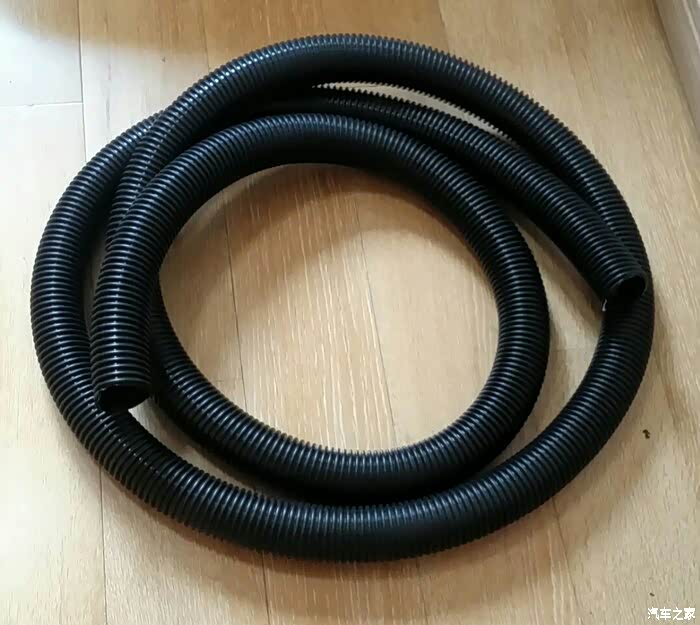

在马云家淘的吸尘器管子,内径38mm,外径45mm,长为2.5m,每米6.8元。管子不能再大了,不然穿不过汽车的缝隙。这个管子比洗衣机下水好多了,不容易变形。

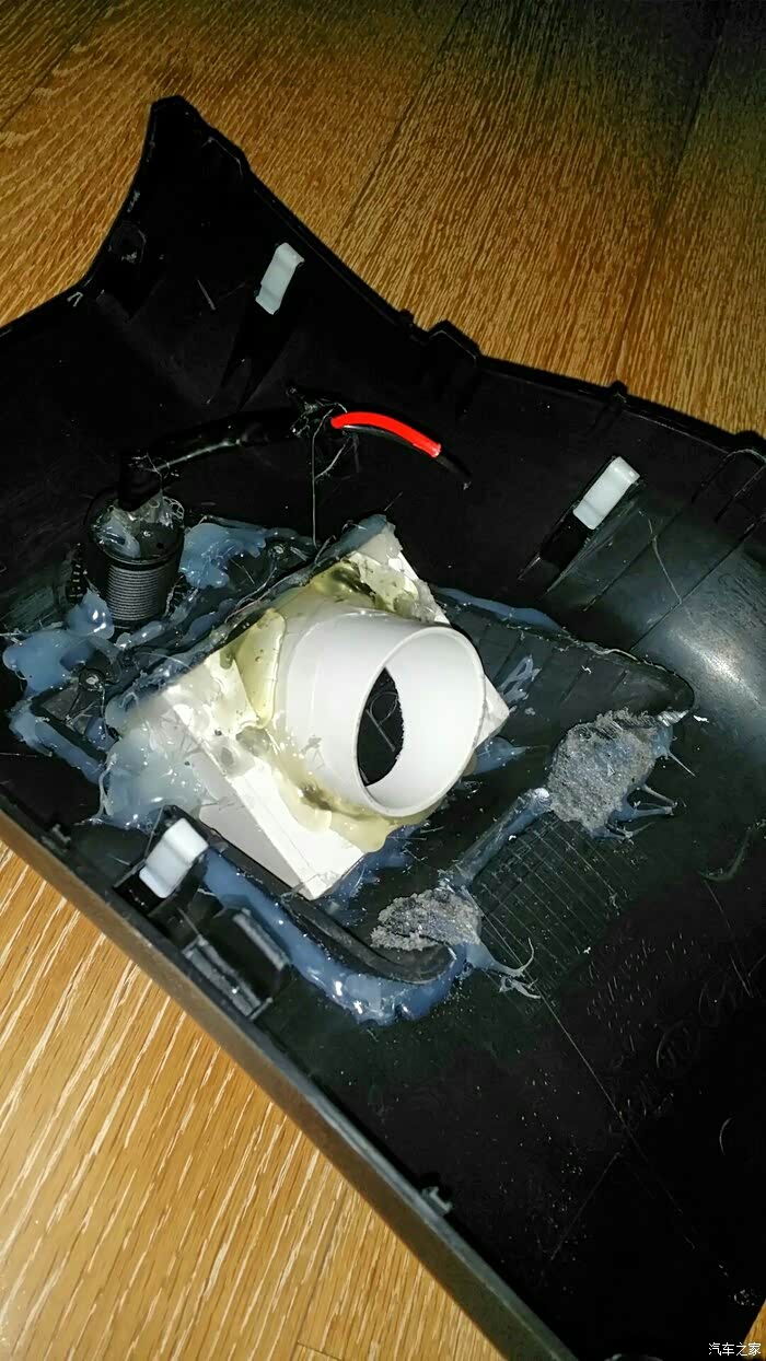

第2步

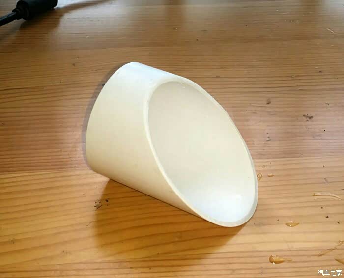

一小节PVC管子,外径50mm,内径45mm。打磨成这样的

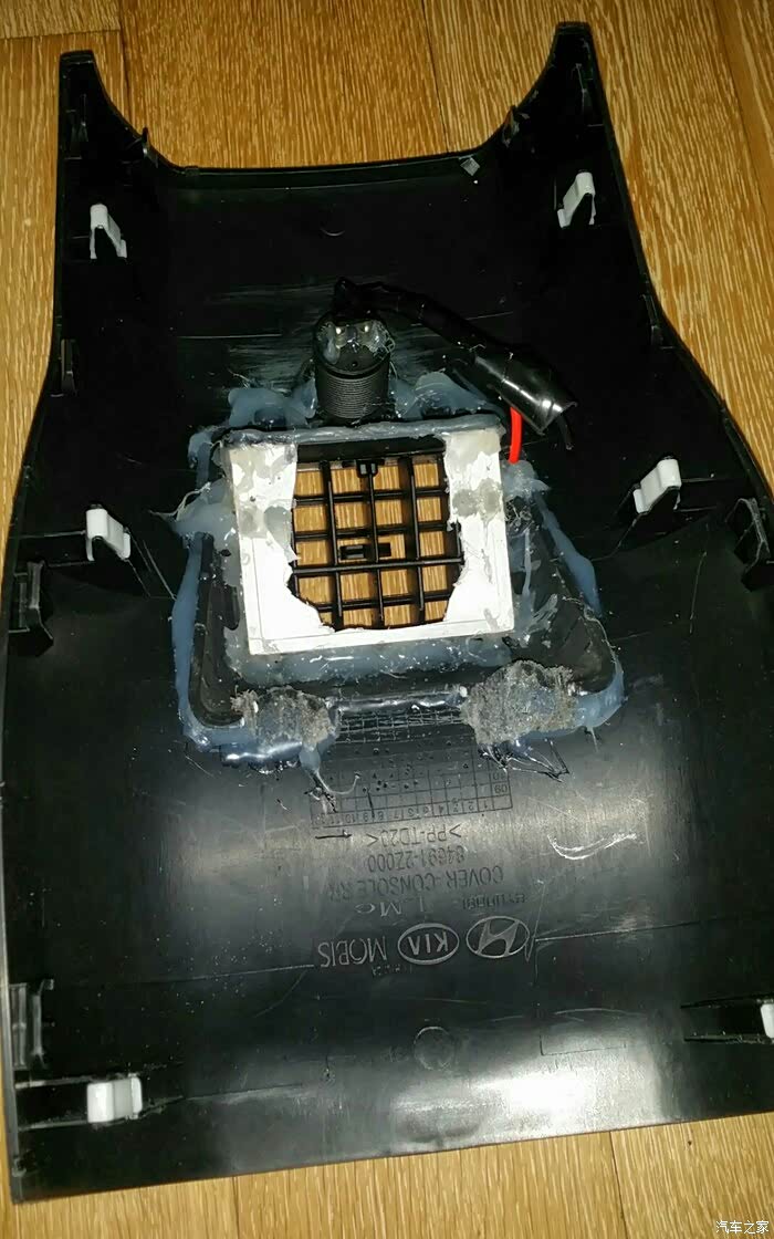

第3步
挖洞
第4步
用热熔胶枪把PVC管连接上

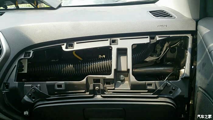

第5步

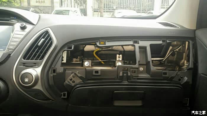

拆汽车的面板

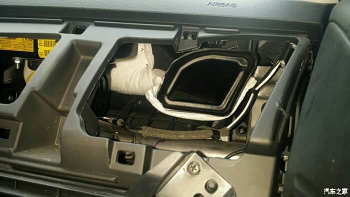

管子要插在这个出风口里

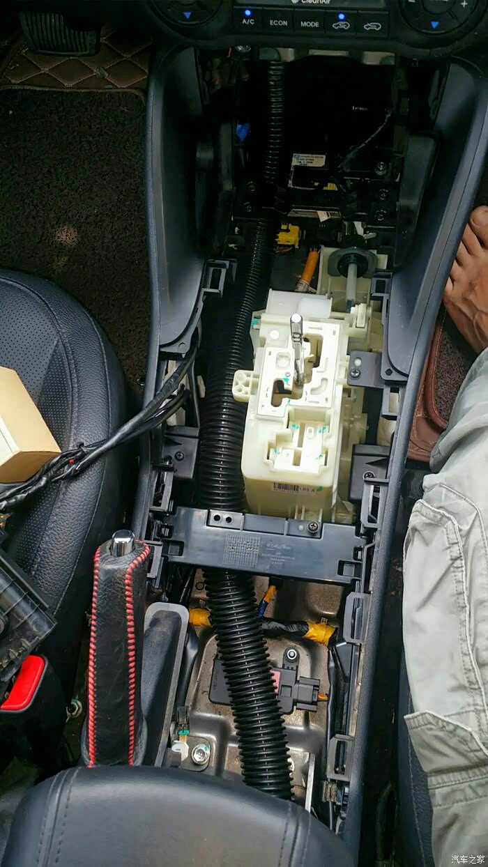

第6步
穿管子

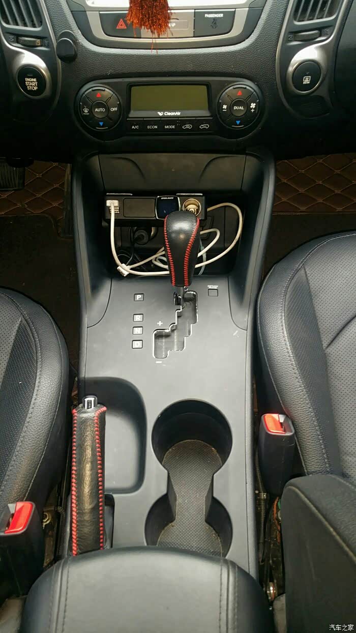

第7步
复原
最后效果,后排出风口的风力只比前面出风口的风力小了一点,同时制冷时风的温度也低了。
