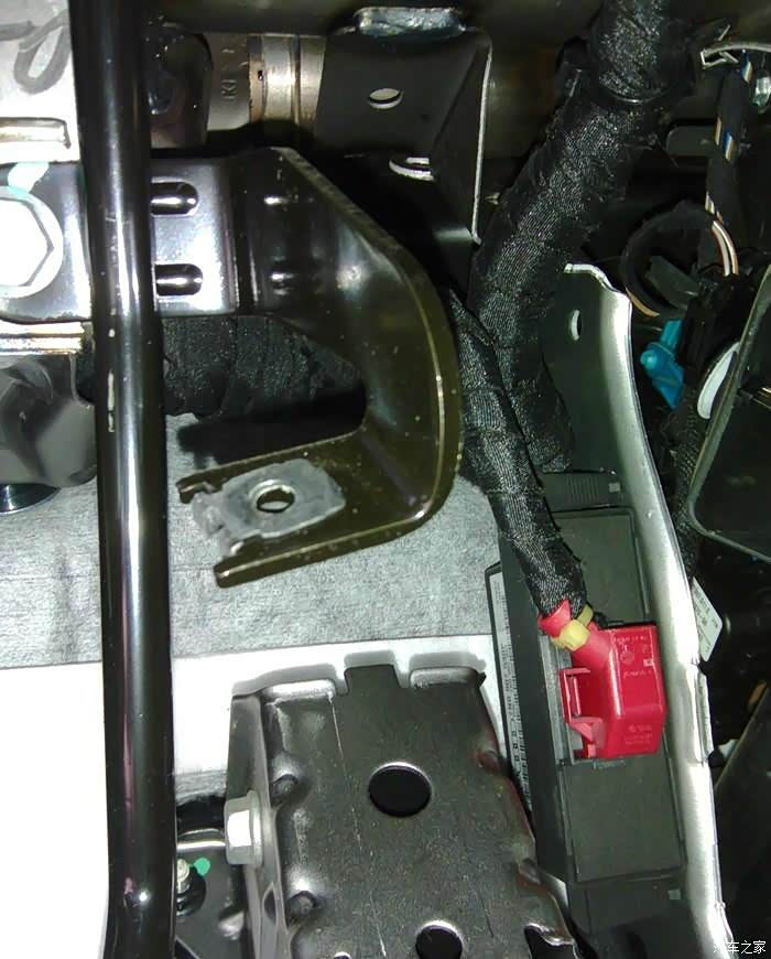

1.CAN线所在位置:原车RCD510的可直接对插;配备方控的,CD为德3AD 035 185的车型,为小插头自带CAN线,可用转接线转接,但是不显示OPS;CD为航盛生产的车型,需要从空调控制面板处或油门踏板上方BCM处接CAN线。
2.OPS:除原车CD为RCD510外,其他配置车型都需从油门踏板上方BCM处接CAN线。新速腾只要原车带雷达,接完线后都可以显示OPS,老速腾不支持,需要更换OPS模块。

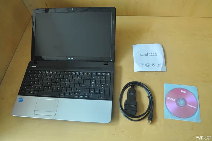

3.准备工具:
笔记本电脑 1台 5053网关线 1条 5053安装光盘 1个 翘刀 1把 带网关电源线 1条

3.准备工具:

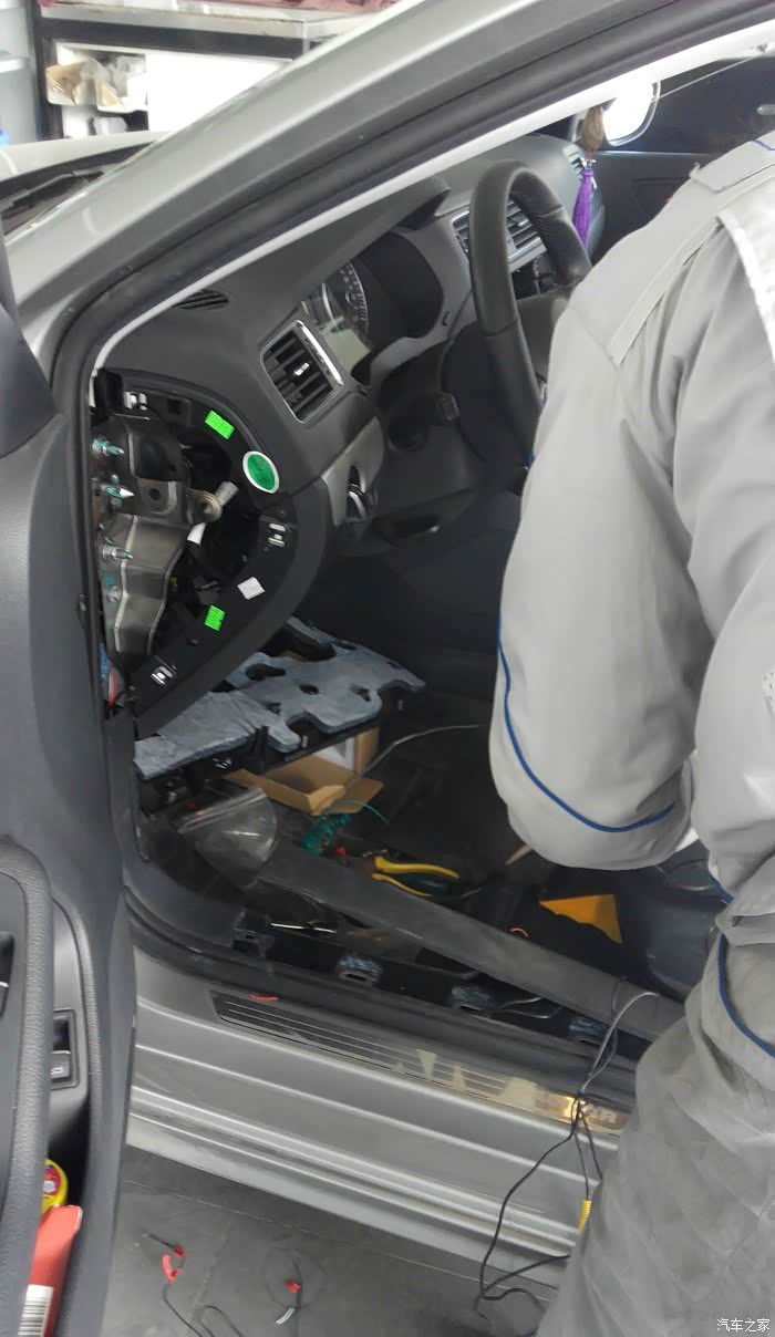

准备工作完毕后,直接上车开工,自己动手不求人。
下面要进行拆装的大概思路:

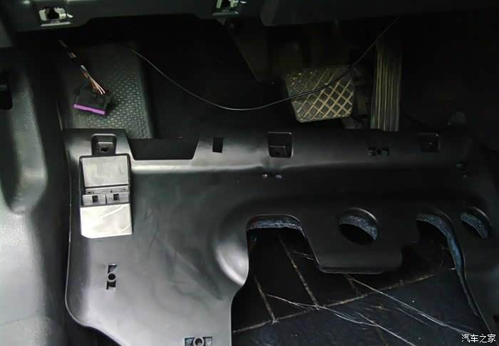

1.拆原车CD主机,连接线材拔掉
2.将带网关的电源线先接上油门踏板的网关线
3.接上德众尚杰主机

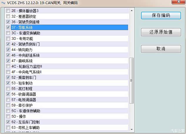

4.用5053连接原车OBD,将 收音协调器选项 56勾选,以下最好都勾选:56,收音协调器,47-音响系统,37-导航系统
5.所有工作完成后检测主机是否与原车电脑协议互通

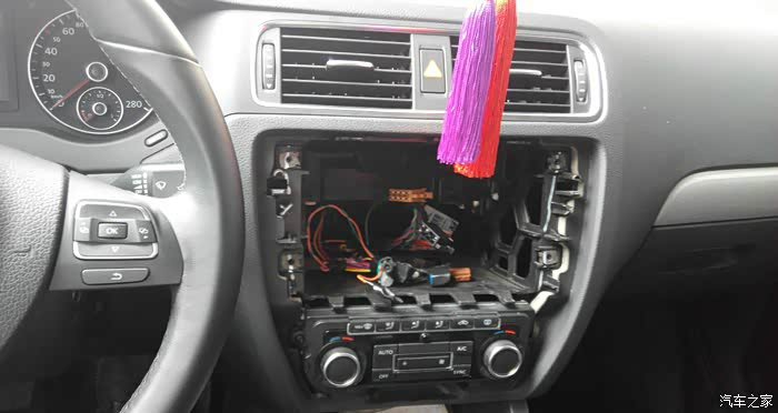

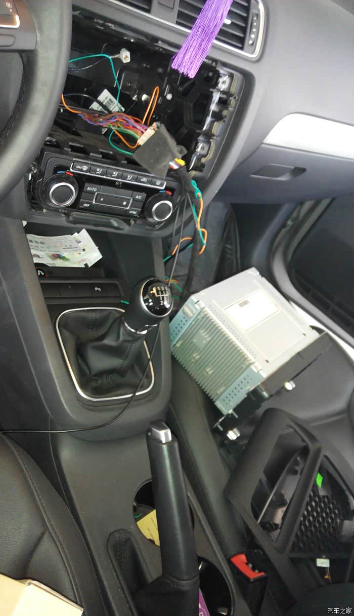

各种拆——拿掉原来的收音机
下面要进行拆装的大概思路:
1.拆原车CD主机,连接线材拔掉
3.接上德众尚杰主机
各种拆——拿掉原来的收音机

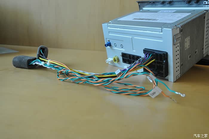

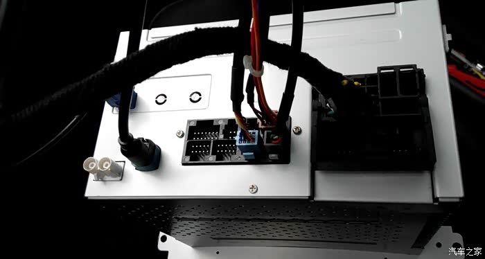

主机无损安装,全接插件,直接对插

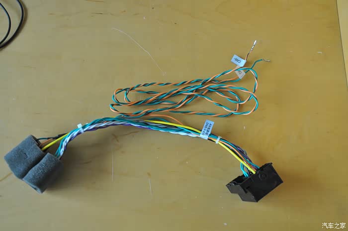

布线,接倒车摄像头,GPS头

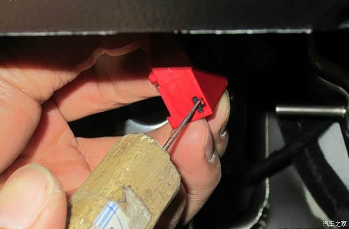

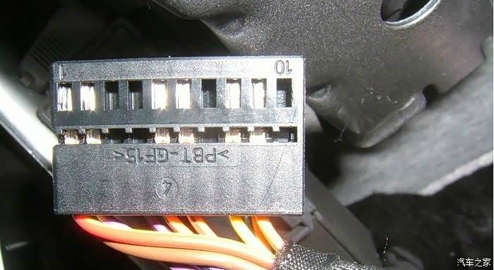

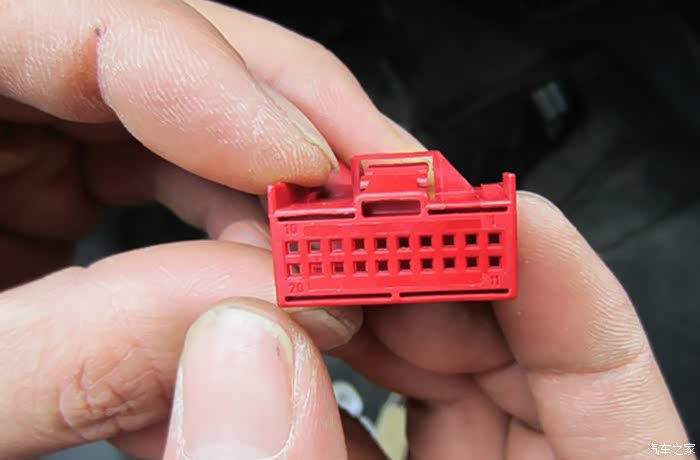

然后用我们之前准备好的那根针挑一下,就可以把那个红色的壳子拿下来了
插好线之后就,就该安装了。安装红色的壳子的时候要注意一点了。红色的壳子上面也有数字的,这个也要和网关线上的对应了。

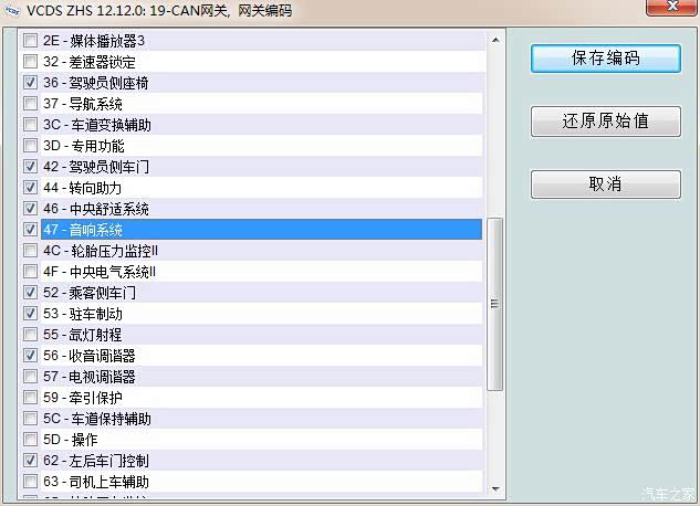

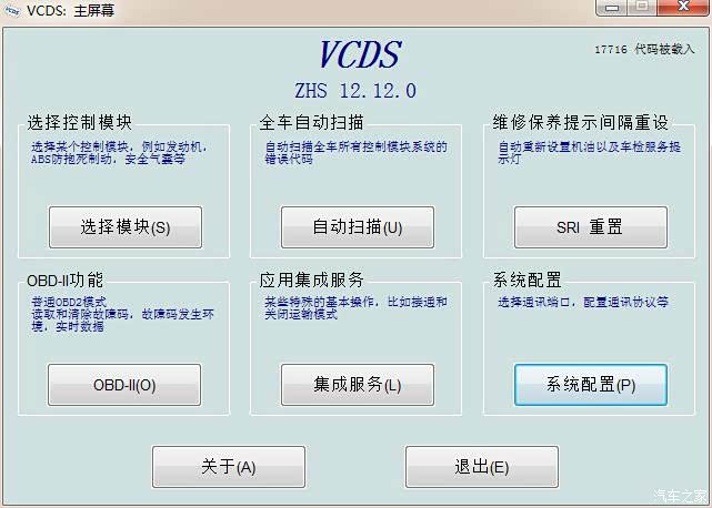

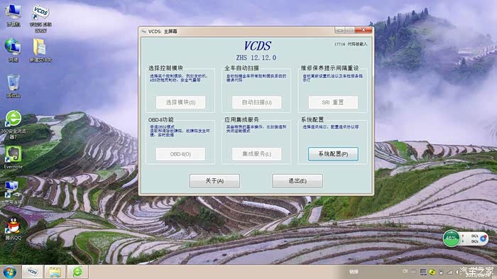

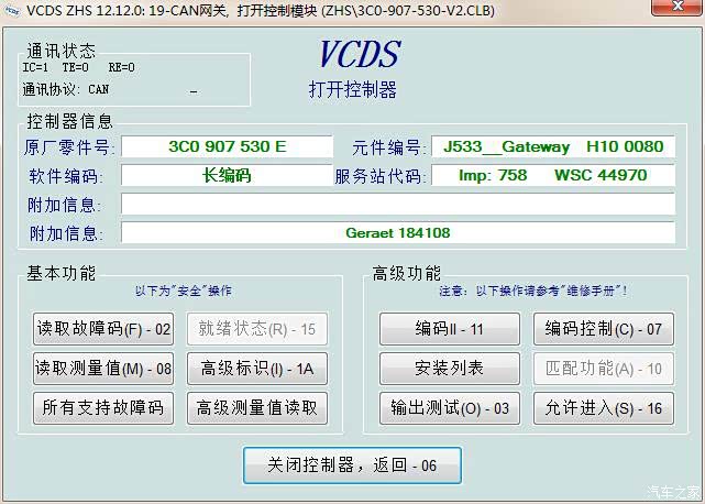

现在开始用5053刷网关:点开软件
连接后,

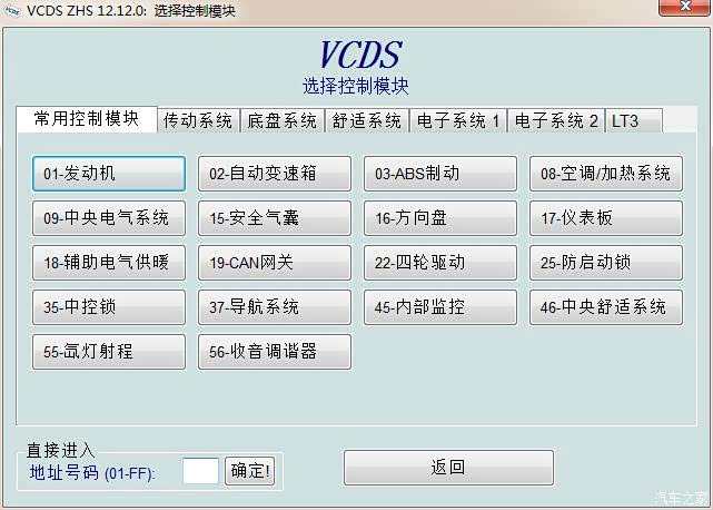

点 选择模块弹出如下界面
选择 19-CAN网关弹出界面:

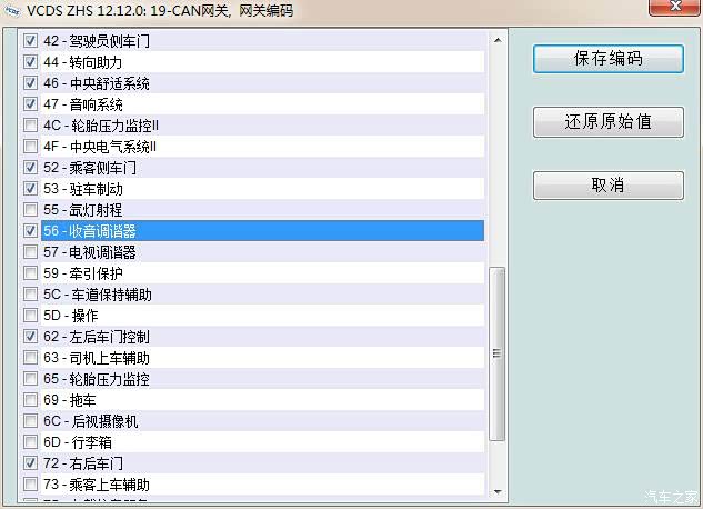

点 安装列表,弹出如下界面,勾选 56-收音协调器
勾选47,音响系统

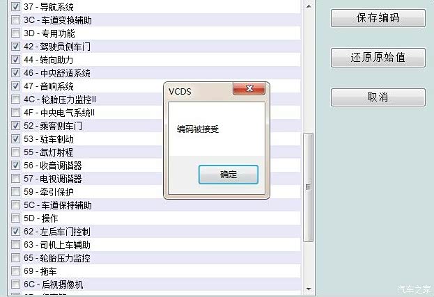

勾选37,导航系统
保存
