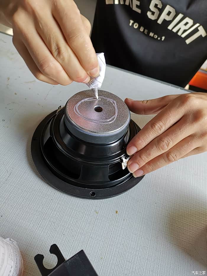

原车低音喇叭,
打上AB胶。
多加个磁铁上去,低频力度有所改善。本来想直接换个喇叭的,但是这个喇叭输入是两组两欧姆的,根本买不到这种低音。
