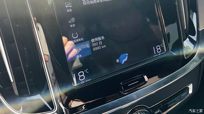

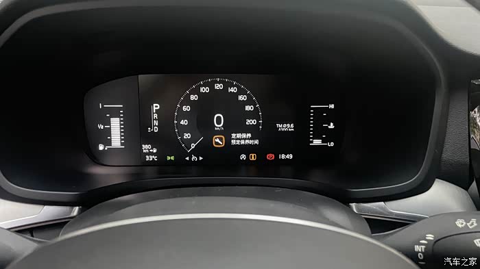

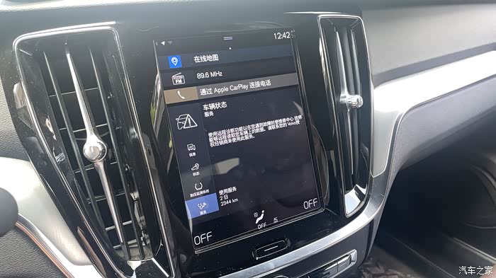

近期在使用车辆时,上车启动打火开关后就会出现“定期保养”橙色扳手提醒,这就是在提醒我们车辆需要做小保养了。我上次是在2024年5月10日进行的小保养,到今年五一期间虽然只行驶了将近8000公里,但是时间上已经刚好一年,于是就果断约好4S店进行保养,下面就将本次保养全过程进行一个实录分享。

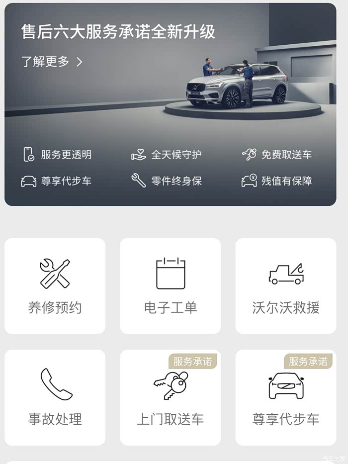

一、保养预约

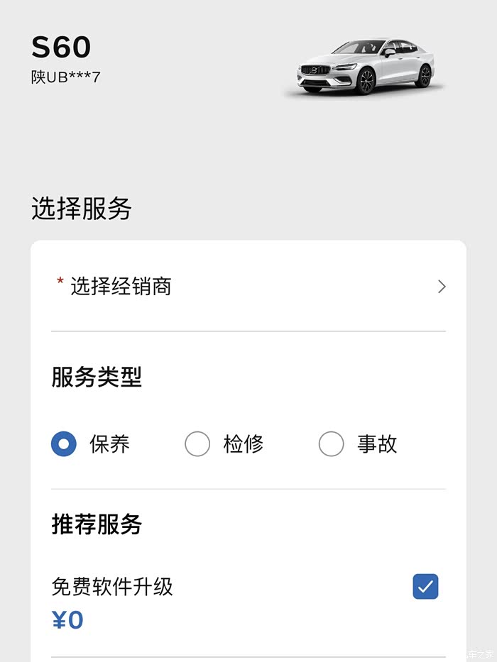

现在的进店服务都建议提前在沃尔沃汽车APP上进行预约,这样可以很大程度节约你的等待时间,具体流程是点击用车页面-养修预约-选择经销商和服务类型-选择预约时间即可,但是只能预约次日的保养时间,大家一定注意要提前预约。

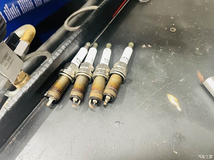

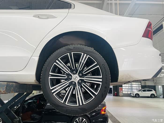

我是2021款的S60车型,已经行驶了4年4个月将近42700公里,本次保养项目选择了基础保养以及更换火花塞。基础保养就是简单的更换机油和机滤,以及顺便更换油底壳垫片,空调滤芯和空气滤芯均为上次保养时更换,还没有到更换周期,火花塞厂家建议的更换周期为每4万公里更换一次,也在本次保养时一并进行更换。

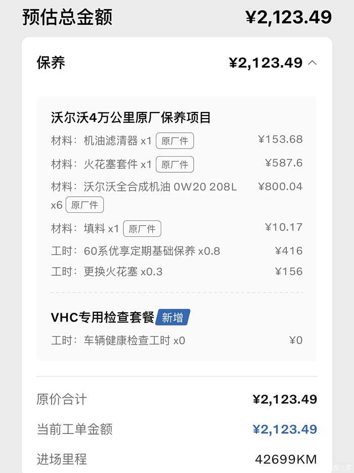

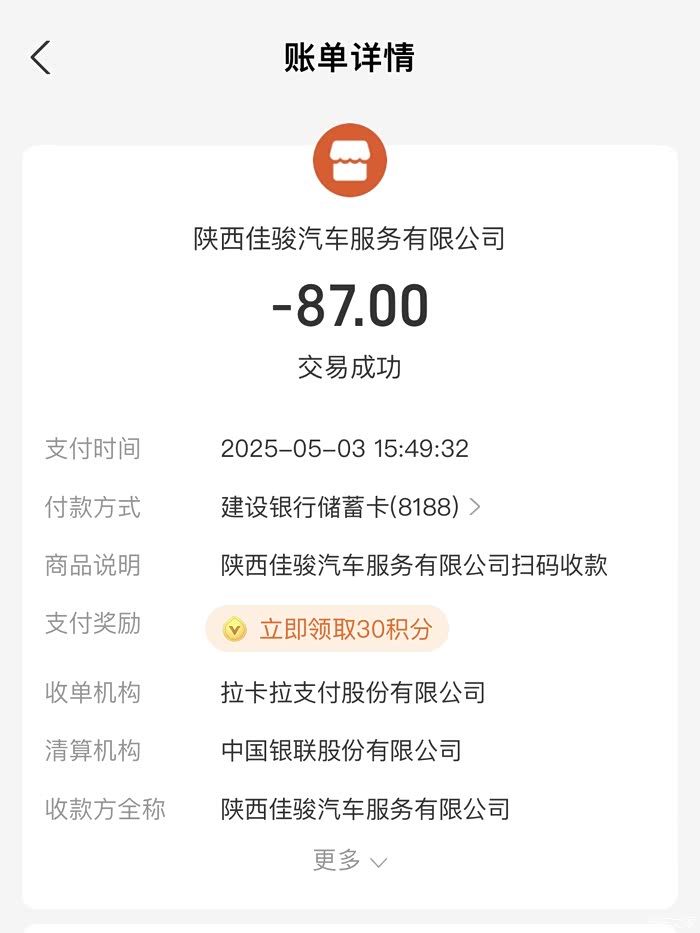

三、保养费用
基础保养费用是相对固定的,大概总共是1300元左右,其中包括机油800元,机滤153元,填料10元,工时416元,原厂火花塞套件587元,工时费156元,应付费用2123元。但是其中基础保养为买车赠送,今年在店内续保赠送了500元售后代金券,更换火花塞有限时活动免工时费,因此本次保养实际支付88元。

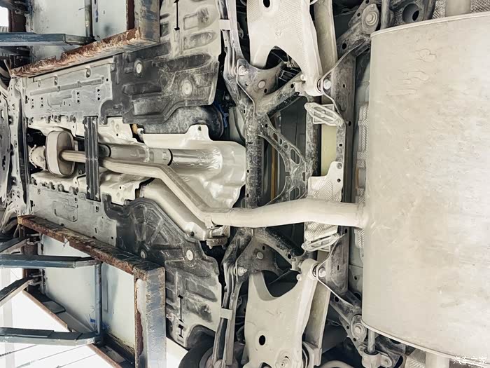

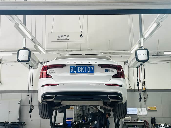

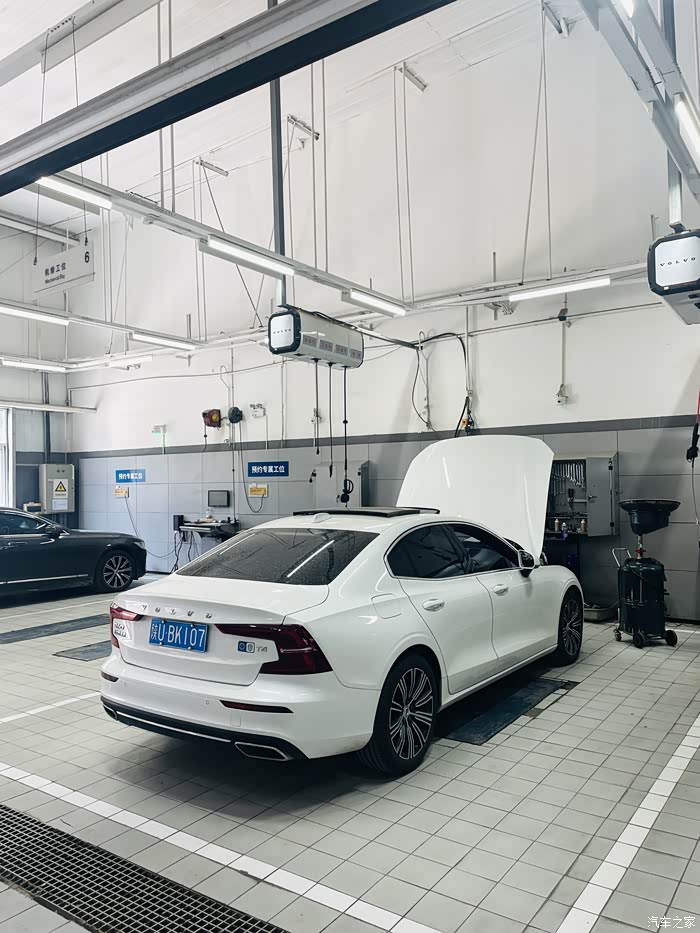

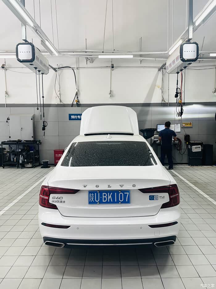

四、全车检测
在每次保养时都会对车辆进行了全面检测升级,检测过程中也发现了一个故障信息,就是车辆的氧传感器异常,这也让我想起来半年前车辆出现过亮发动机橙色故障灯,这也就和故障现象相对应了,我购买过延保还没有出保,店里已经进行订货等节后去更换。
