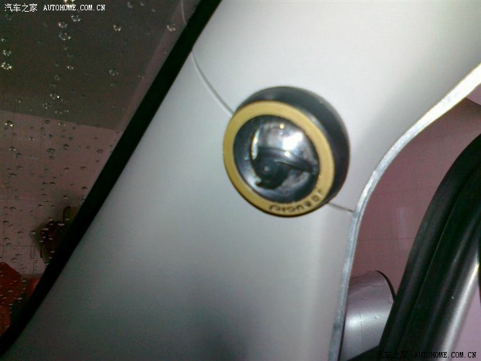

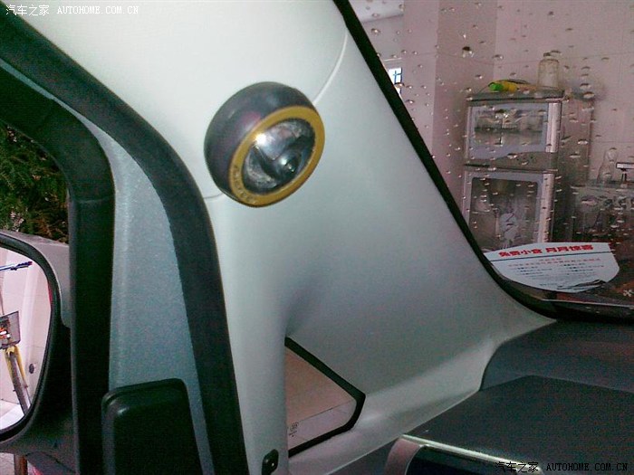

10元1对标“pioneer”的高音

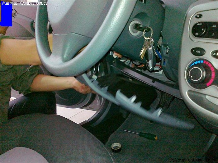

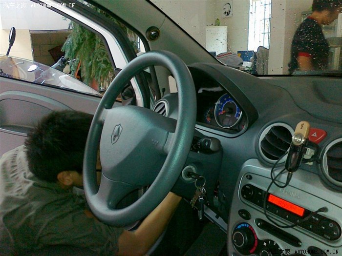

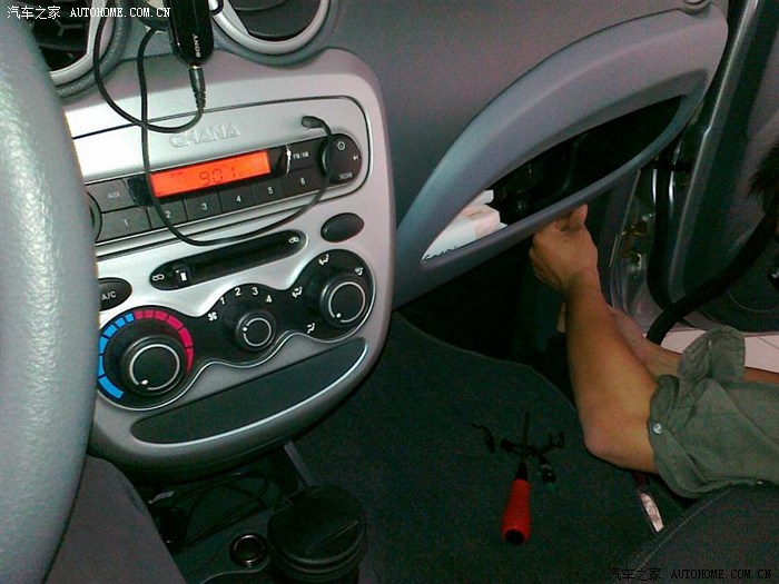

拆开下版接线入去,线藏在门边胶条内,施工的就是车主

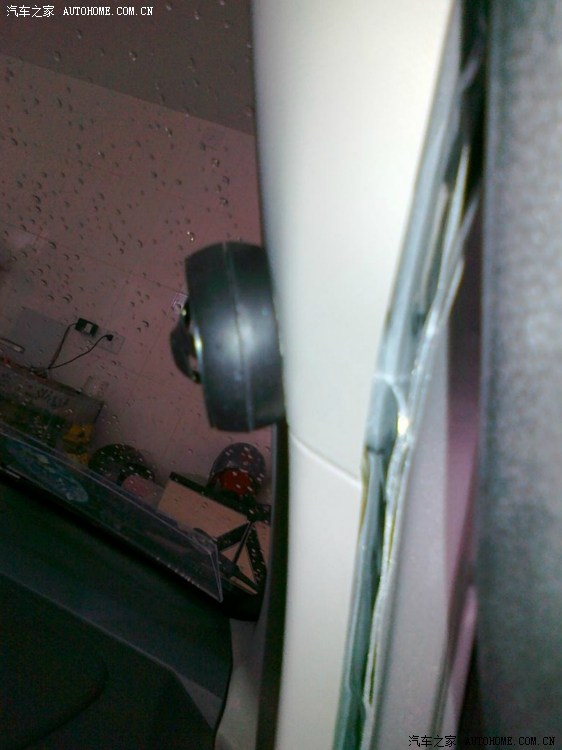

用3M胶粘上去,线在A柱2块塑料版之间通过
并好线后装好下版

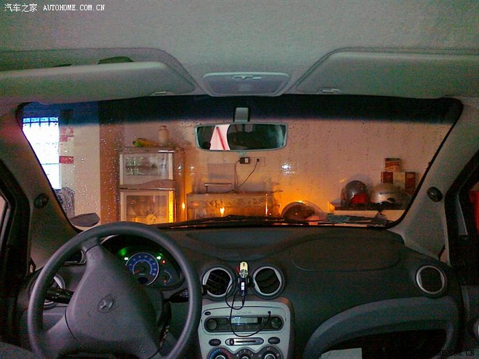

小高音全景

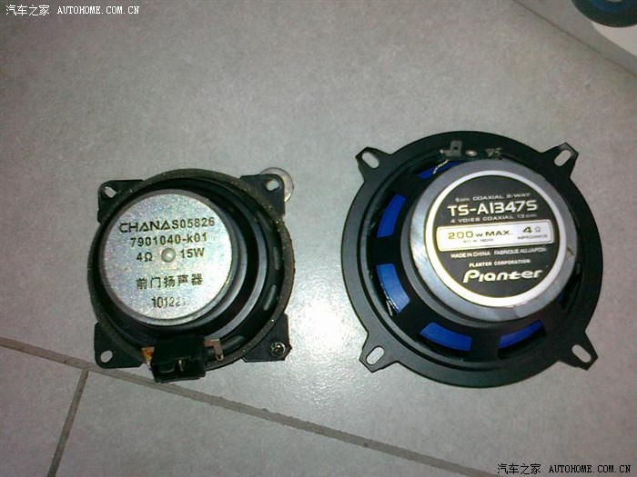

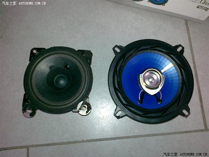

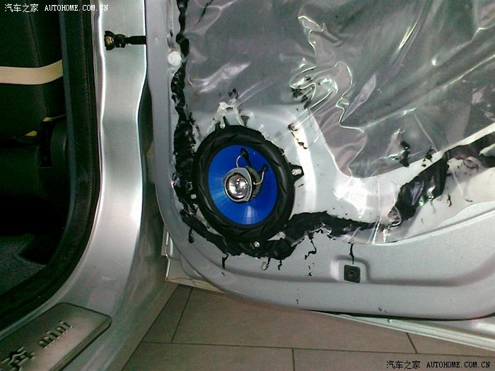

后门5吋喇叭,40元1对
与原厂喇叭正面对比
与原厂喇叭背面对比
总结:之前已经升级了前门喇叭(4吋),并把原车前门喇叭安装于后门,由于后门是预定安装5吋的,当时出于不浪费的角度勉强把原车的4吋喇叭安装于后门,实际听觉感受是由于原车喇叭功率太低,坐前排听到的是后排喇叭发出的声音,加上没有小高音,声音从脚下尤其主要是后排脚下发出,音响效果强差人意。但经过今次50元的升级后,音墙效果有了好大的提升,花50元就大功告成!
