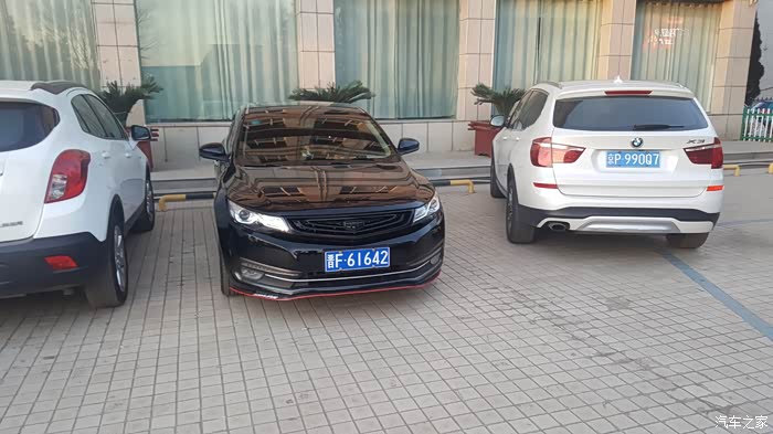

大家好!我是朔州海联车友会的车主。2017年2月8日提车到现在已经十多个月了,人生的第一辆车,一公里五毛钱,油耗可以接受,大气的外观,稳重的地盘,时尚性感的腰线就是年轻人的首选。从刚提车的裸车到现在的大变样现在分享给大家。首先是中网改色

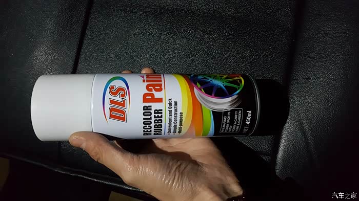

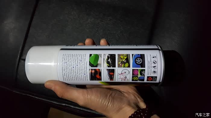

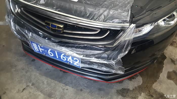

喷漆膜,这个喷漆干了以后是一层薄膜 不想要可以撕掉不伤车漆
施工材料

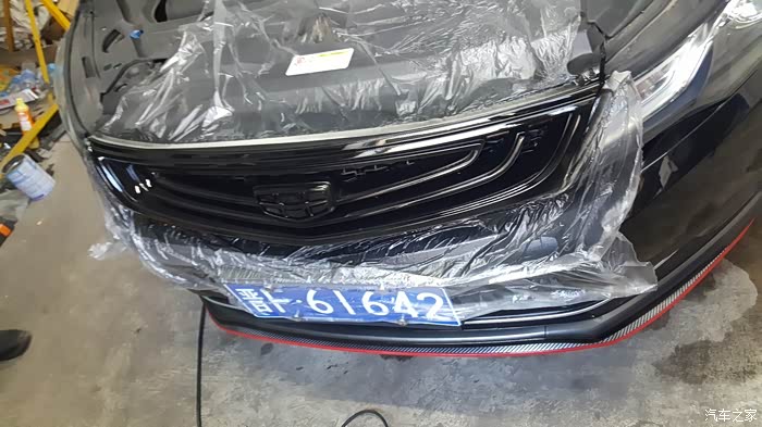

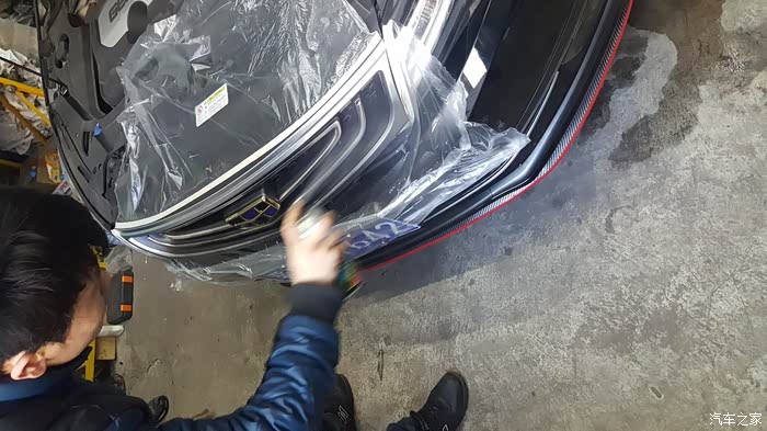

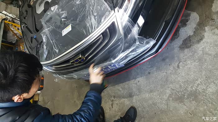

装潢师父先把旁边遮住,避免喷到其它地方
第一次上色  喷的时候一定要均匀  切勿着急  中网的亮条是不锈钢的  很容易流下来
第一次喷漆效果,第一次喷完以后要等一会儿  等晾干以后再次上漆

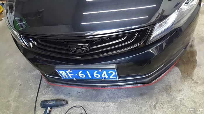

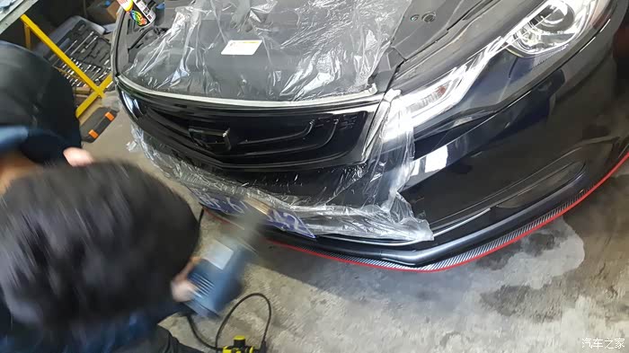

因为冬天天太冷不容易干  装潢师傅拿烤枪加热
三次效果  已经有明显的亮黑效果了
最后一次等了将近半小时,最后一次喷漆大功告成

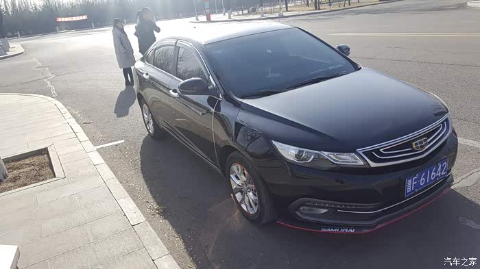

这个是没喷漆的 效果
这个是喷完的效果   是不是有点酷了

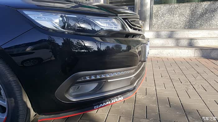

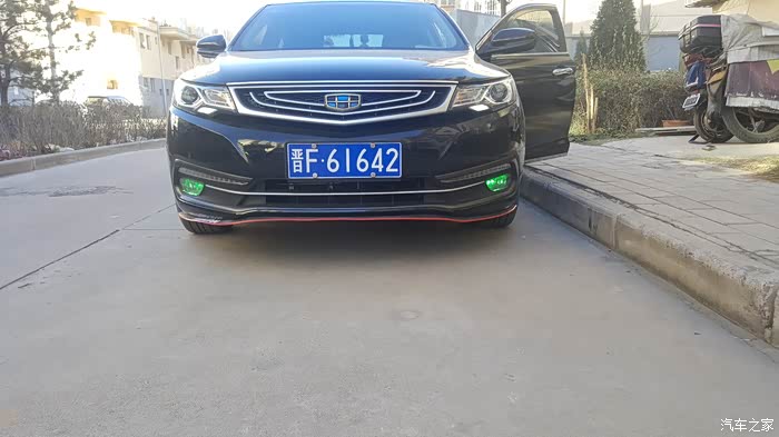

下面是加装运动前唇
黑色碳纤维红边运动前唇
侧身45°
黑配红最炫酷

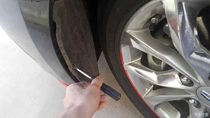

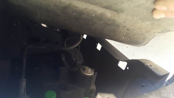

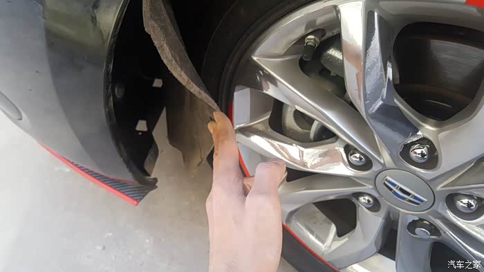

第一步把车轮向右打死,拧开左前轮挡泥皮上的螺丝
扯开挡泥皮就可以看到雾灯了
逆时针拧掉雾灯防尘盖,拔灯泡的时候小心点  稍微有点紧  慢慢的上下晃动

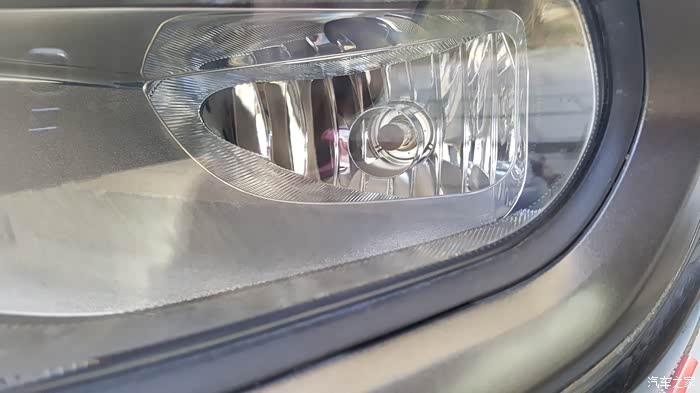

这个是原车的卤素雾灯
原车卤素灯泡

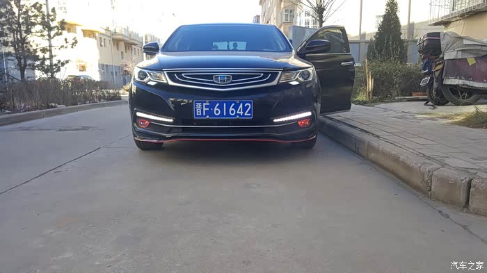

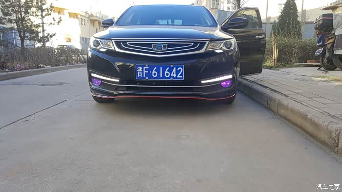

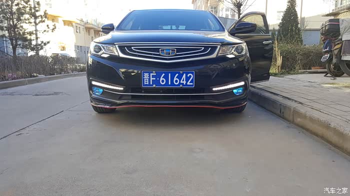

下面看看改装好的效果吧   前段时间和车友改了日行灯常亮
粉色
淡蓝色
白色
红色
绿色    爆闪效果照片体现不出来还有个黄色的忘了拍了

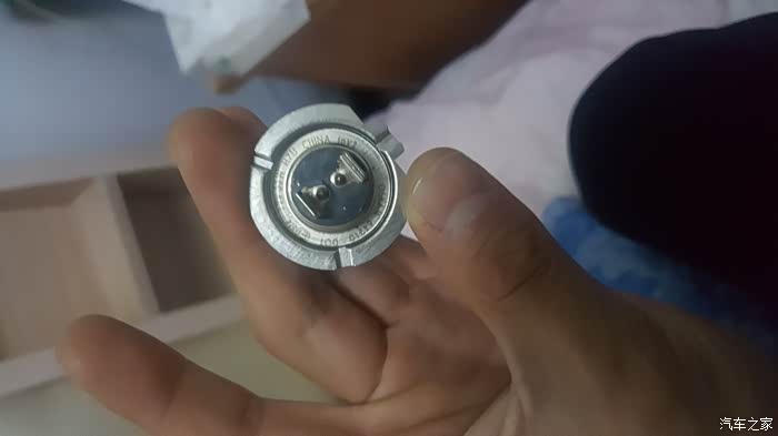

原车卤素灯泡  型号H7

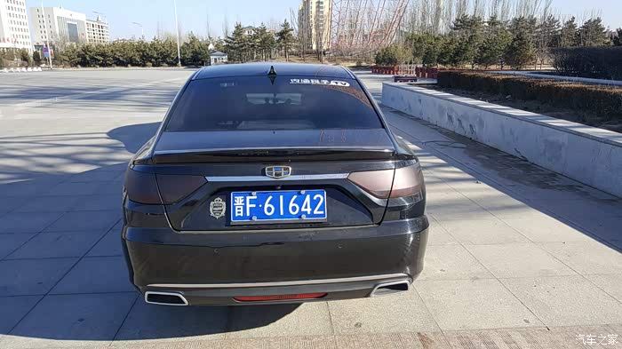

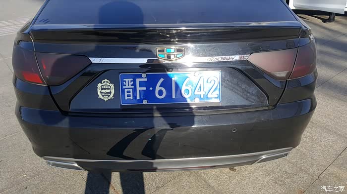

尾门饰条加烟熏尾灯

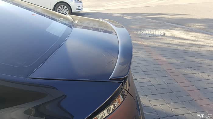

4s加装原厂尾翼

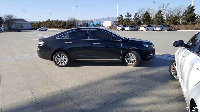

前门亮条+晴雨挡+车窗亮条+轮毂电镀银贴

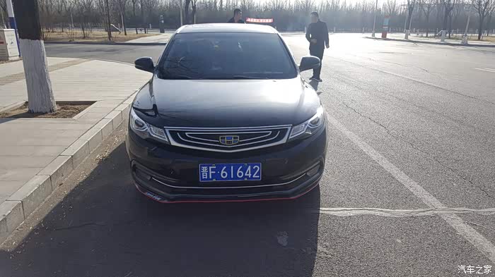

正脸照
