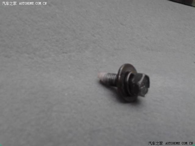

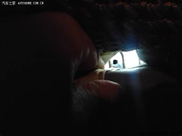

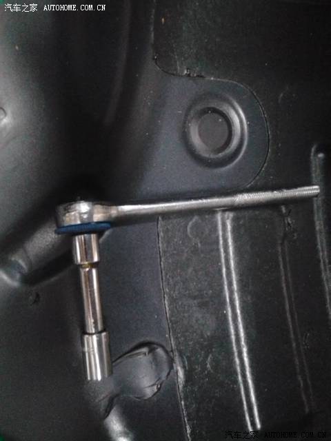

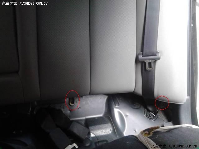

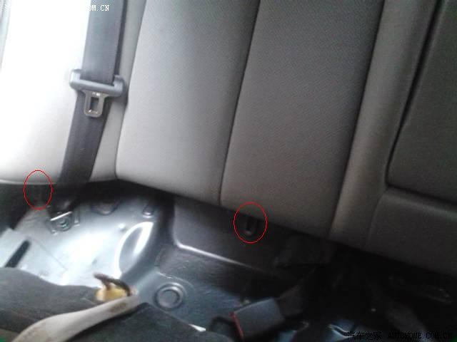

1、在后座的左右座垫与背靠的夹缝中,用力伸进去可以摸到固定螺丝各一枚,用12号的套筒扳手拧出来
这就是拧出来的螺丝
特别提醒:套筒最好用长些的,不然拧的时候老是被背靠挡着,20公分就行,我这个只有10公分

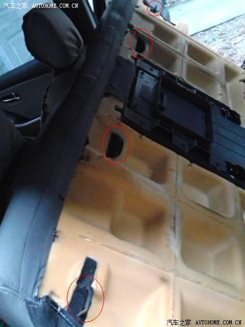

2、在相应的中间位置,座垫下方有两个卡扣按钮,用力按下后就可以将整个座垫移出了
这就是卡扣

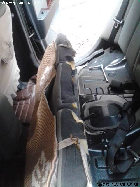

3、座垫取下后,在座垫螺丝固定处附近位置可以看到四个背靠的固定螺丝,拧下来
   这就是背靠固定螺丝的位置

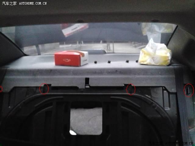

4、最难的一步,背靠上方还有四个卡槽,将整个背靠用力向斜上方提,因为比较紧,而且要向斜上方用力,最好两个人一起才容易些,我是弄得汗留夹背,双手放软都没弄下来,不知道你们的是不是这样。呵。。没办法座套拆下来洗了要装上去,必须得拆。

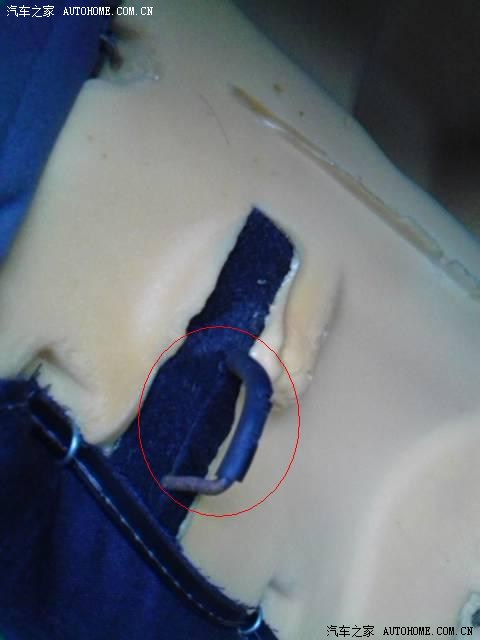

拆下来之后可以看到四个卡槽和四个背靠挂钩的位置

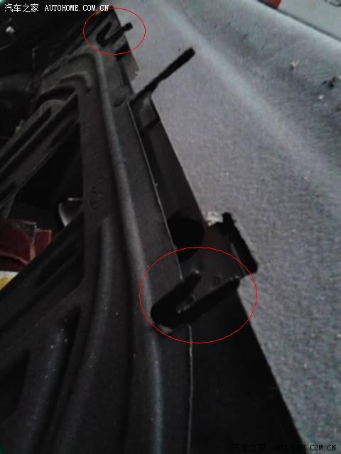

卡槽就是这样的

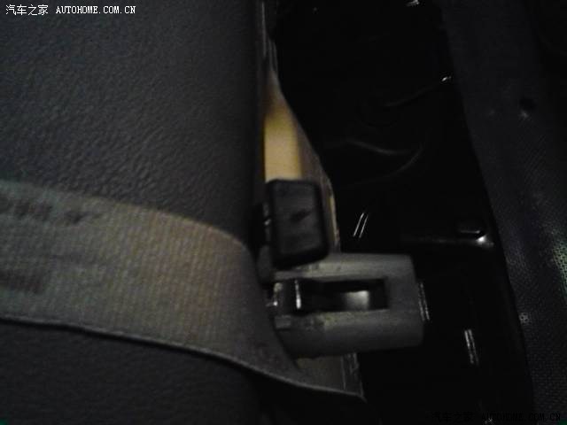

挂钩是这样的
装的时候也是在将这四个钩子卡进卡槽比较麻烦点,总之就是空间狭小,又比较费力,其他没什么。
