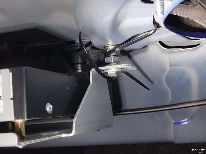

4.重点来说主机放后备箱的位置,网上别人的做法,要么把主机支架打孔,要么弯折,而且主机在外,支架在内,并不能保护主机。我的做法是不按说明书的方式,将主机藏在支架内侧,用四根铜柱抬升,有3根铜柱可以直接拧螺丝,还有一个需要打孔。
好像是M3的铜柱,有这个动手能力的人建议多买一些各种型号尺寸的螺栓铜柱备用

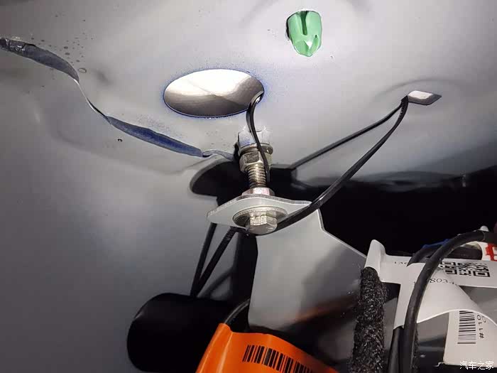

支架安装在后备箱顶部靠右一点的位置,两个孔用螺杆抬升。这两个螺栓固定比较难,要将螺母放在里面,我上图示意。必须抬升,因为这个位置有个突出来的疑似天线插头。
支架安装位置,后备箱顶部偏右侧,螺丝孔定位如图。
左侧
右侧
安装示意,先放最上面那个螺母,注意别丢在后备箱里面了。
