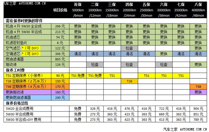

表1:国产普锐斯8年/8万公里保养项目与价格一览表(4年/4万公里,8次保养)

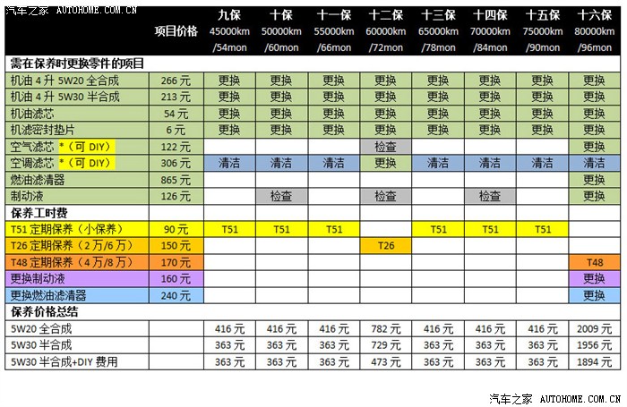

表2:续表 国产普锐斯8年/8万公里保养项目与价格一览表(8年/8万公里,16次保养)

相信看了表1和表2之后,肯定会觉得汽车之家小编写的保养调查很不靠谱了。其实原因很简单,小编并没有认真看过普锐斯用户手册里规定的保养项目和更换间隔,出现了多次重复计算,而采访的4S店也是怎么坑爹怎么报价,造出天价保养费也就不足为奇了。下面我们逐一总结一下3/3万公里,6/6万公里和8/8万公里的真实保养费用。
保养主要换机油机滤,无需每次换三滤

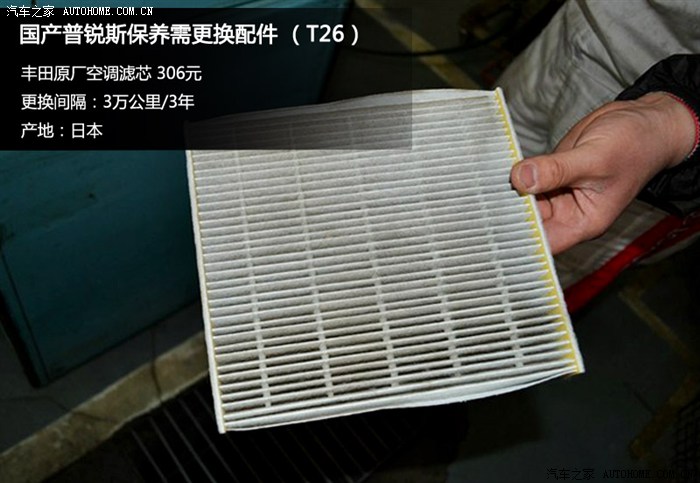

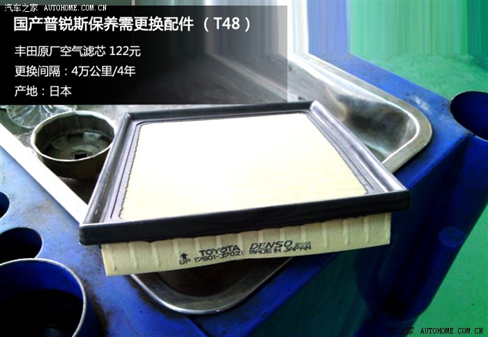

从上述表格可以看出,普锐斯绝大多数的定期保养就是更换机油和机滤,以及一些常规的检查。滤芯方面,除去每次保养需更换机滤以外,每隔3万公里/3年更换一次空调滤芯(其他时候都是检查清洁),每隔4/4年更换一次空气滤芯(其他时候为检查清洁),因此并不是想很多人想象的每次保养都需要换三滤。另外,每次保养的工时费则根据不同的保养等级(检查项目的多寡)有所不同,丰田将其分为T51T26T48。所对应的具体项目可以参看后一段的保养项目详解。
T51保养:5000公里或1万公里
T26保养:2万公里或每6万公里
T48保养:4万公里或每8万公里

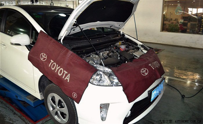

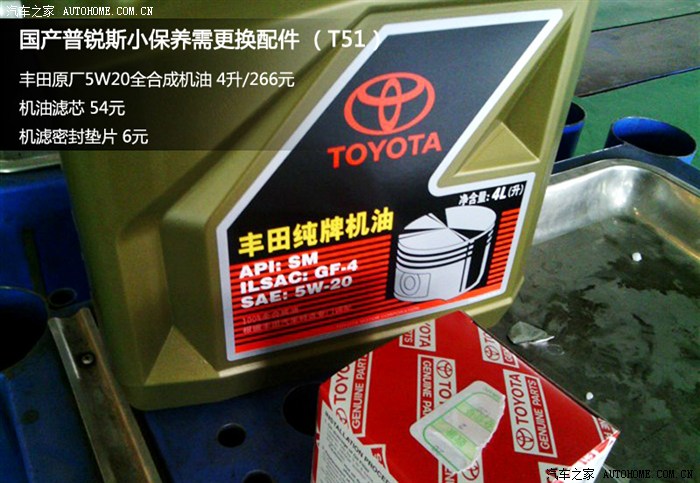

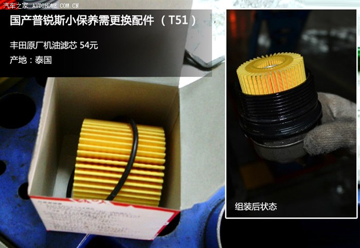

图6:每半年/5千公里进行一次的小保养所需更换的配件:机油,机油滤芯和机滤密封垫片

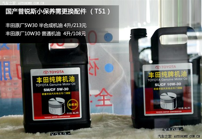

图7:由于国内保养间隔短,因此也可以选两款价格相对较低的半合成5W30和普通10W30机油,降低保养成本
图8:普锐斯的机油滤清器壳体是可重复使用的,只需要更换滤芯和垫圈,不造成多余的浪费。
图9:3年/3万公里更换一次的空调滤芯,更换过程很简单,但是原装配件价格不菲
图10:4年/4万公里更换一次的空气滤芯,空气滤芯也可以很轻松的进行DIY更换

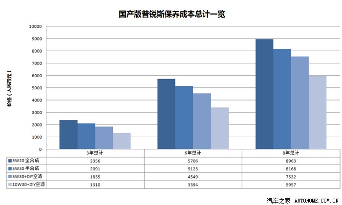

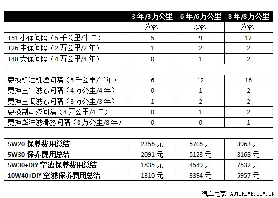

6/6万公里最低保养费用可低至3394

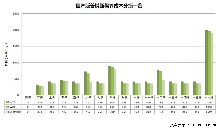

通过上表可以清晰的看出,普锐斯的3/3万公里,全程在4S店完成保养,使用原厂5W20全合成机油的保养费用仅为2356元。如果选用5W30半合成机油,再DIY更换空调滤芯(5分钟搞定)保养成本可以降为1835元。66万公里最高保养成本也不过5706元,88万公里最高保养成本也不足9000元。
图11:国产版普锐斯保养成本分项一览(8年/8万公里,共16次保养)
图12:国产版普锐斯保养成本总计一览(3年/6年/8年,选用不同机油的总保养成本)
需要特别指出的是,上表中我选用的是5W205W30两种价格较高的全合成机油和半合成机油计算保养费用。如果选用4S可以提供的10W30矿物油,每次保养成本还可以在5W30机油的基础上再降低105元,66万公里最低保养费用可以低至3394元,88万公里最低保养费用则可以低至5957,见表3。
表3:国产版普锐斯3年,6年和8年保养项目和费用总结

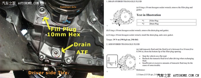

汽车之家小编写的“6年保养需1.7万!”保养调查称,“CVT变速箱油则略贵一些,丰田提供的变速箱油为164/4L,由于采用循环法(参考人体透析原理)更换,因此用量上共需12L,工时也需要15个之多,仅工时费就高达870元。4万公里间隔更换一次”。很显然,这又是一个不看用户手册的小编和黑心4S店组团的忽悠。用户手册上并没有写变速器液需要4万公里间隔更换,仅仅是在4万公里间隔的T48保养中的检查项目,目的是查看是否有渗漏情况。即便特殊情况下,需要更换也用不上坑爹的循环法。普锐斯维修手册上有明确的更换步骤,如同更换机油一样,而且更换变速器液的容量也仅仅只有3.3升而已,整个更换时间甚至只需要几十分钟而已。
图13:普锐斯的变速器结构非常简单,更换变速器液的步骤也非常容易,只需拆下和安装两颗内六角螺栓,与换机油基本无异,几十分钟便可操作完成整个更换过程,在美国属于车库DIY项目

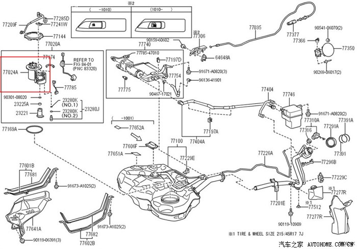

两桶油造成的额外保养项目:燃油滤清器更换
可能很多人会对第8/8万公里的第16次保养感到咋舌,一次大保养的价格差不多是小保养的5倍,仔细一看会发现其中有一个配件的价格和工时费非常高,更换这个配件需支付1100元,这就是一体化设计的燃油滤清器。然而这个配件在北美版的普锐斯保养手册里是终身免更换的。为什么会存在如此大的差异?原因其实两桶油前段时间也都出来解释过了:国内燃油品质还未与国际水平接轨。
换句话说,由于两桶油的低标准燃油,为国内车主的保养增加了额外的负担。不过,两桶油提高燃油品质将是一个相当漫长的过程,丰田应该考虑重新设计燃油泵,将燃油滤清器独立出来便于更换,从而降低中国市场用户在更换燃油滤清器时的保养成本。
图14:图内红框的零件便是一体化设计的燃油滤清器(零件编号77024A),非保养更换零件,因此在北美市场的价格也不菲,更换起来需要拆卸的其他零件也较多。
