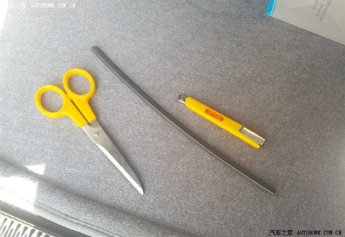

1.首先准备剪刀和锋利的美工刀,窄条的那种就好。

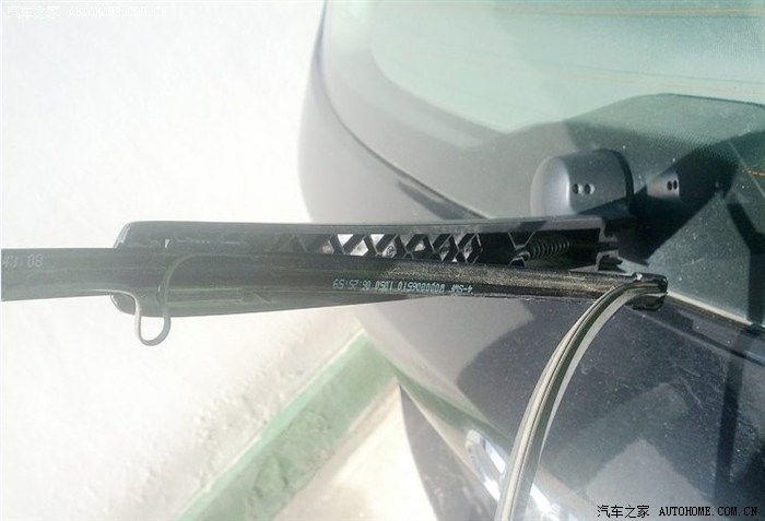

2,老的雨刮条,声音已经很响,还有时跳,这雨刮还是老婆以前在淘宝安易拓买的博士,当时买车时候的,哎。。。

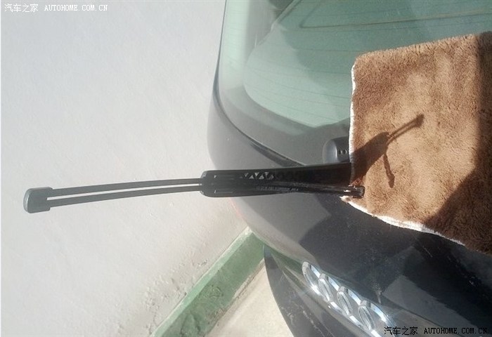

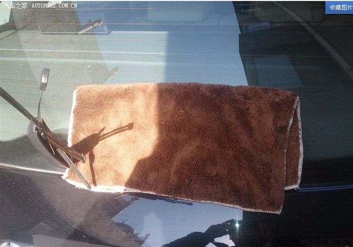

3,准备毛巾垫好,我一开始忘了,打了玻璃一下,吓得我一声冷汗,幸亏没事。

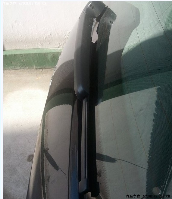

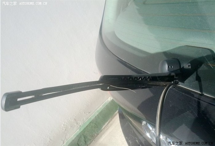

4,支起雨刮条,准备开割;

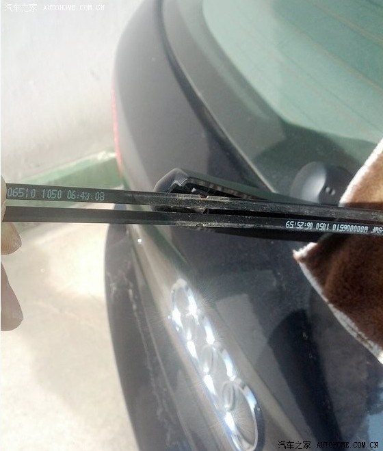

5,新老对比,新的有一条边厚一点,

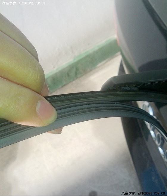

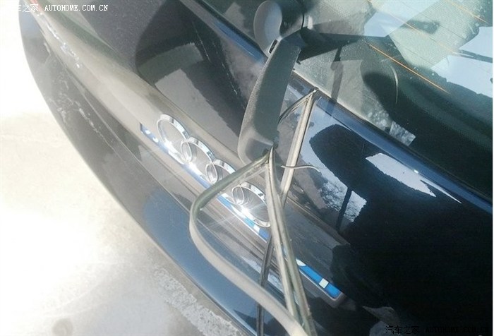

6,把美工刀插入橡胶条和钢片之间,左右割一刀就穿了,然后伸进去,一割到底到两头,中间的要多切两刀,

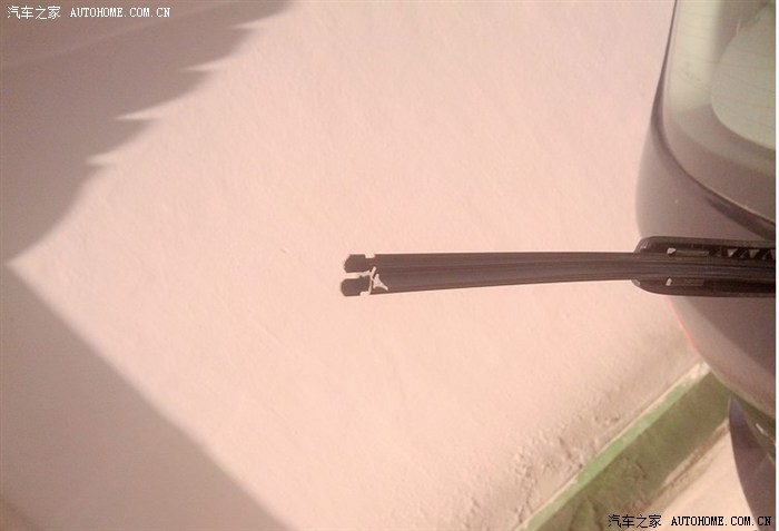

7,看看背后的胶条,其实中间就是两片钢片夹着
8,全部割掉了,抽出胶条,先别扔;

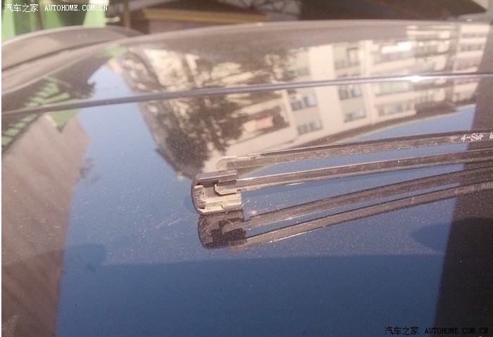

9,去掉胶条的无骨雨刷,结构很简单:中间支座+两片钢片+两个封头。这时已经能全部拿下来了
10,就是靠这中间两个卡口卡在支座上的

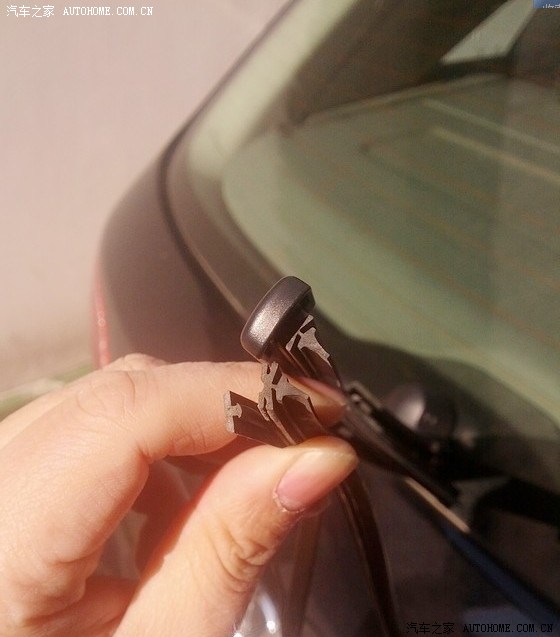

11,封头特写,这样更换不用硬拔它,无损。

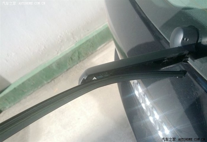

12,把雨刮钢片还是卡在支座里,把胶条和原来的比较下长度,我的卖家发我的多留了半公分的余量,用剪刀剪去多余的,把剪好的长度的新胶条从头上一端插入,在支座处稍微用点力就能穿过。
13,新装国产的和原来的对比一下,几乎一样。。老的已经变形了。。。
