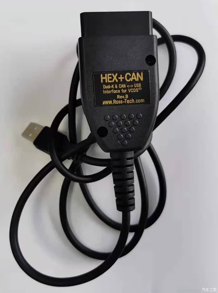

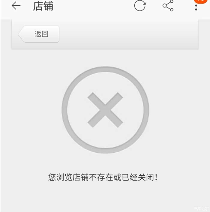

多年前某宝上买过一根5053线,但已找不到,于是某鱼上重新购买了一根,某宝上找不到5053的踪迹,看来这几年知识产权保护卓有成效。现在再去看,某鱼店铺已不存在。
某鱼5053线
5053线
店铺不存在
