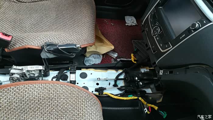

15款1.5手动向上版,我的第一辆车,开了不到一年的时候就发现换挡费劲,尤其是天冷的时候,我以为手动挡都这样呢,到今年换挡越来越重,论坛也查过,好多人都有这样的情况,换了换挡拉线,都是15年的车,然后正好去朋友那里,我试了试朋友的同款16年车,很顺滑,周末就去苏州汽工贸4S了。
师傅检查后,说换换挡拉线,换了三个小时终于搞好了,我试了试,如丝般顺滑,哈哈!全免费。
拆的心疼

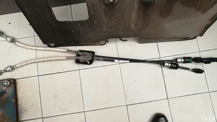

换下来的拉线。
