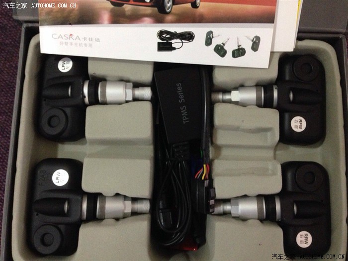

购买的胎压监控

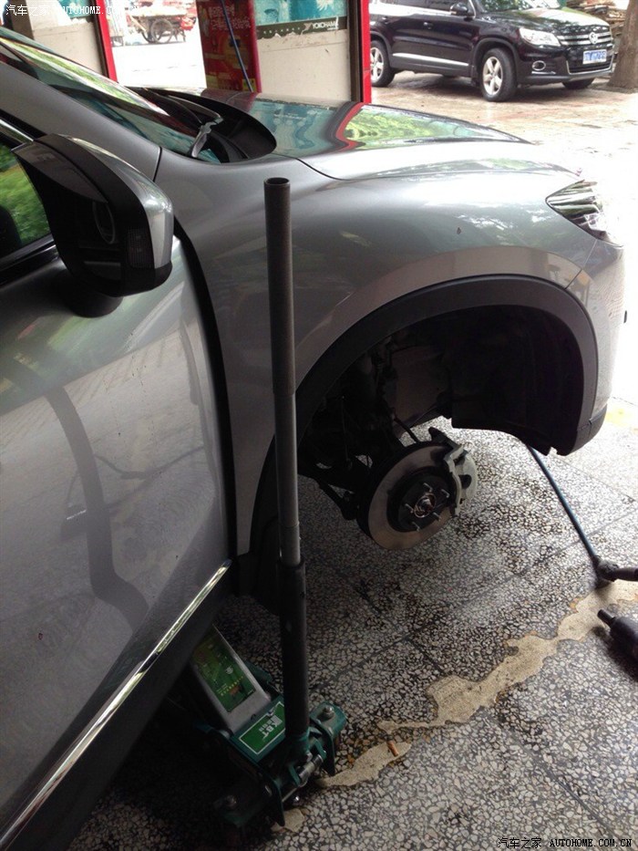

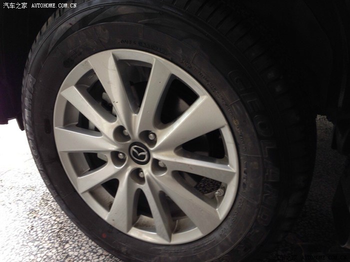

第一步卸胎 有些心疼
拆下轮胎后 给看看正常不

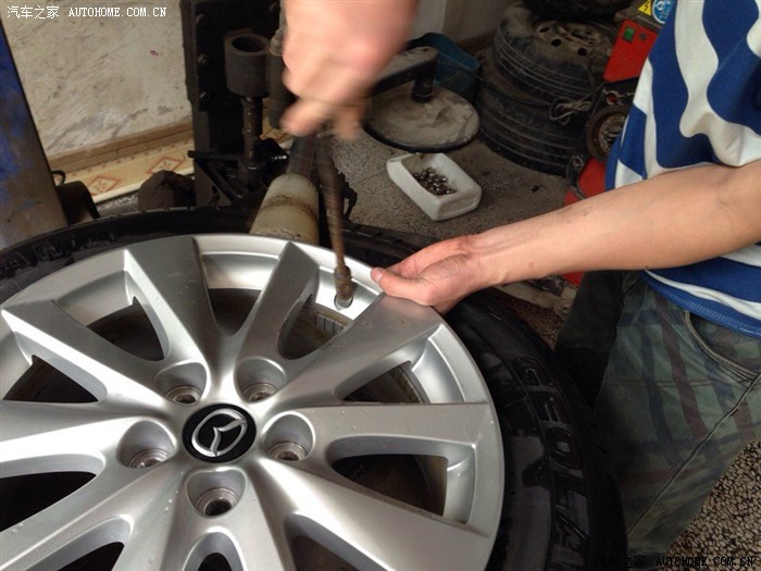

把钢圈与轮胎扒开缝隙

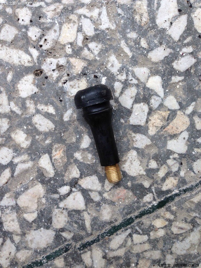

用铁片割去气嘴
就是这个“利器”裁下的气嘴

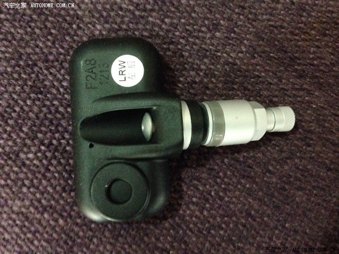

准备安装胎压监测发射器
安上自带螺丝固定住

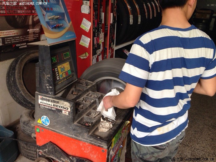

做动平衡

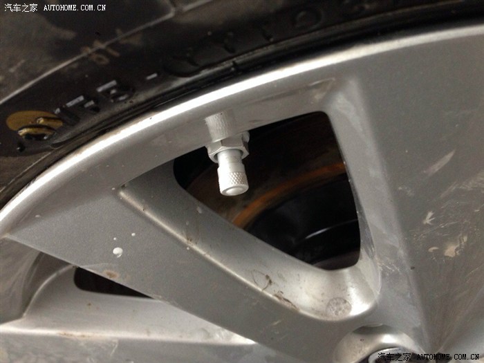

安装好胎压监测发射器的钢气嘴 应该比塑料的好些吧
安装上新的气嘴帽

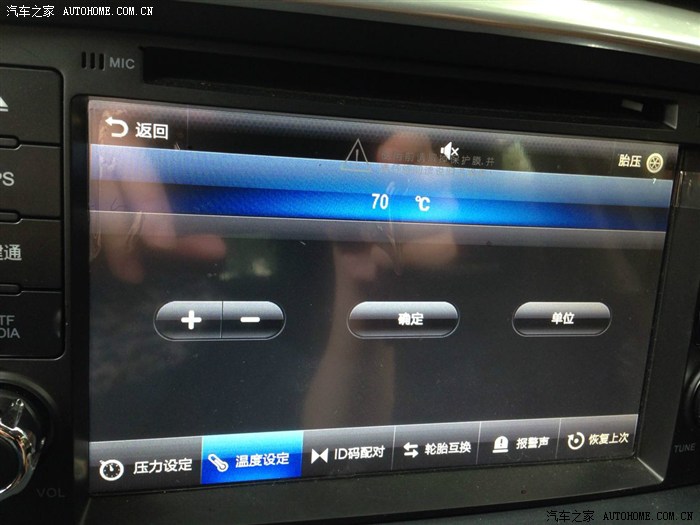

修改下温度为70
修改下压力上限为3.0 下限2.0
