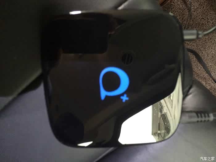

1. 准备一台视频盒子,如果使用AV输入的话,主流盒子应该都可以(可播放格式越多约好,USB口必备,如支持DLNA或者Airplay更好,要薄,小),但AV线可能需要另外添置
我使用的是这个盒子,如图1(为避免广告嫌疑,就不公开品牌型号了,网上一搜都能找到,再不行可以私信我)

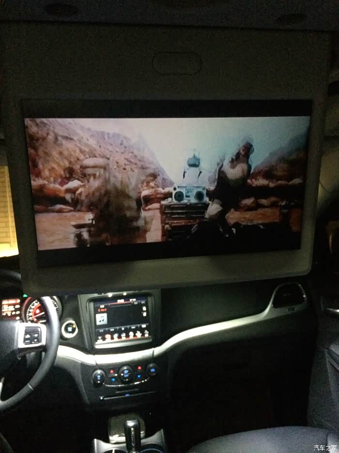

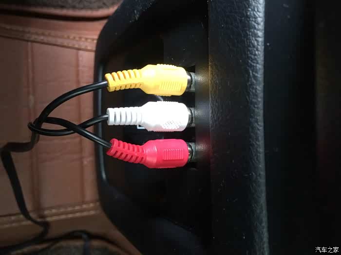

2. 显示屏本质上就是一台9寸的小电视,无非也就是HDMI输入和AV输入;但是由于在大酷上没有找到HDMI口(虽然之家的规格上有,但是我找了半天找不到,因此如果哪位筒子知道车上哪里有HDMI,还望不吝告知),因此不得已只能使用AV端口输入,如图2:
因此需要买一台支持AV输入的视频盒,这样就比较方便,不需要另外买转接线。

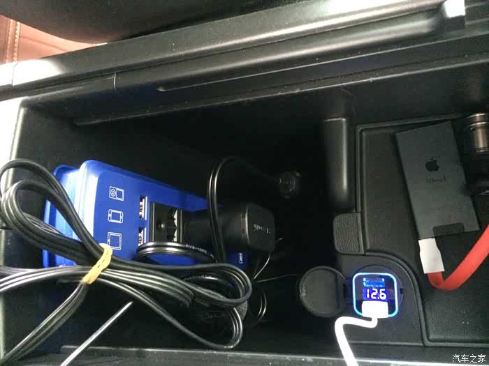

3. 供电问题:

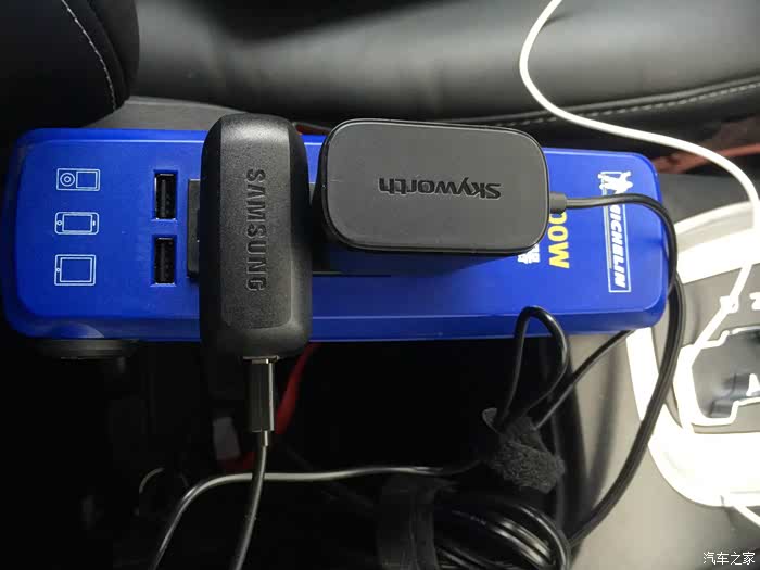

看见坛子中其他朋友提到需要钻孔、走线,感觉太麻烦,因为秉性懒,本着能花小钱把事情做好就不算事的精神,果断就买了个逆变器,实现供电so easy,见下图:
4. 布线:

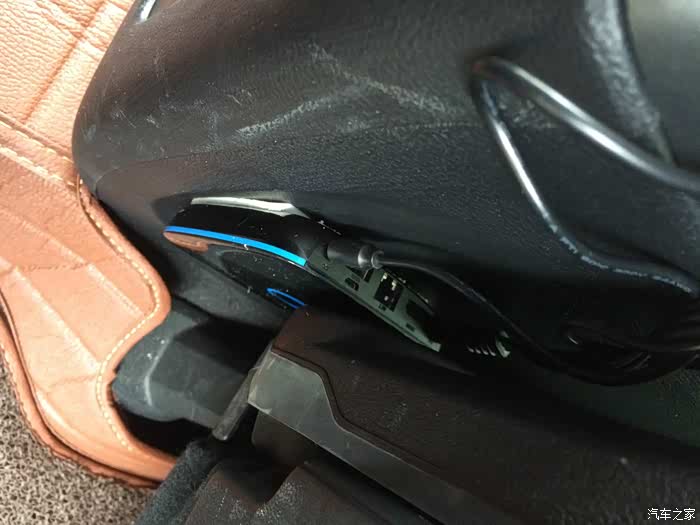

剩下来的活就是怎么把这些线头线脑进行安置,还是因为我秉性懒的原因,我就直接拿个双面胶将逆变器放入了扶手座当中,这位置真好,感谢大酷的设计师,电线拉出来都不受阻碍;另外,视频盒可以也用双面胶粘在座位旁边:

使用盒子上的USB口插入移动硬盘或者U盘即可实现播放。

该方案的缺点在于扶手座里外两个12V电源输出都是非熄火停电的,因此如需要长时间停车请务必将逆变器电源拔下以免馈电无法发动。切记切记!
