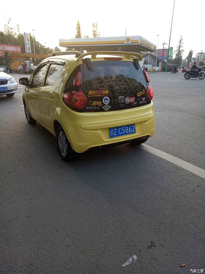

偶遇,另一辆奔奔迷你。跟我的小迷你很像,各种花
花哨的屁屁
