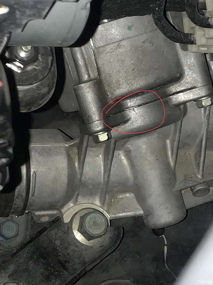

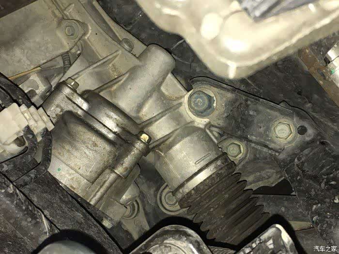

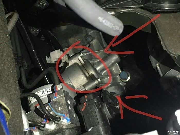

问题一:方向机漏油
大概3个月左右,擦拭发动机舱时发现,方向机接口处有油污,于是开始网上寻找相关信息,当时车比较少,这个问题反馈不是很多,于是去4s,4s也未遇到,先是拍照上传,然后擦干净继续观察。过了10天左右4s回复说是接口的装配油,跑了一段时间发现还是有点油污,再次擦干,至今没有什么问题。后期关注的人越来越多,有人提出方向机裂口问题,4s回复是模具导致,不是裂缝,是突起一条线类似裂纹。

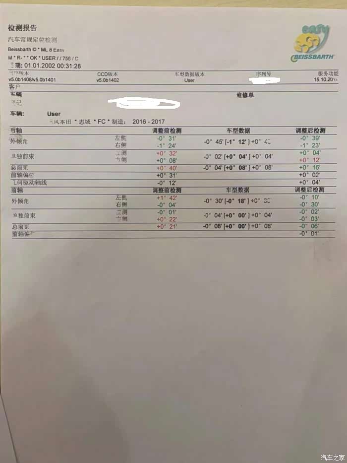

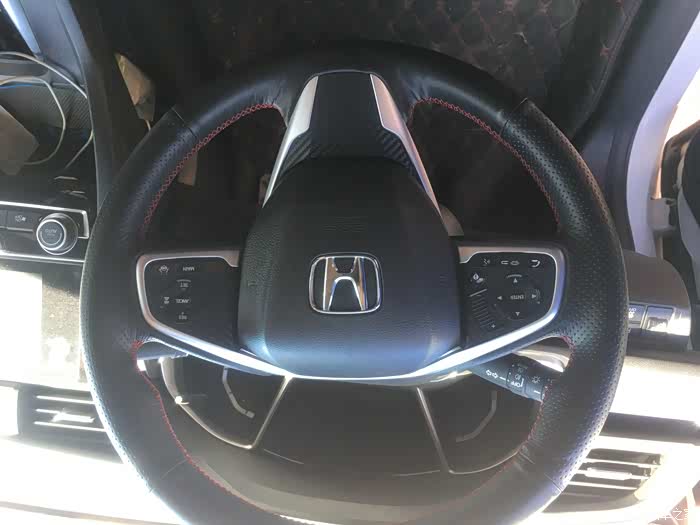

问题二:方向盘向左偏
平时市区用车,方向没太在意。在4个月左右,一次跑高速,突然发现车辆直线行驶时放线盘是向左偏的,回正不走直线。联系4s,开始说路不平搪塞过去,后保养时再次找4s,说可以给调一下,后来想想也没啥影响,还是保持原厂的好,便没再处理。3w公里保养时对换轮胎后做了四轮定位,发现有数值偏差,不知道是不是出厂时存在问题导致一开始时就造成方向盘偏,这个问题还请专业人士予以解惑。
(下附定位数据)
(下附定位数据)
四轮定位数据

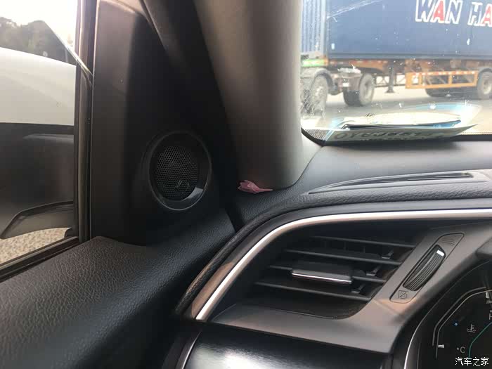

问题三:异响
提到异响,大家都是调侃道:无响不思域。后来看论坛,异响主要来源中控空调管道、a柱连接处,按照高手们指出解决方案经行了尝试,中控异响问题解决,a柱需要塞东西才行,后来直接开大音量,耳不听心不烦。
后期准备经行a柱包绒,期望能改善下异响。还有车友反应后排也有异响,我目前未发现。
a柱在这个地方塞上纸片就不响了

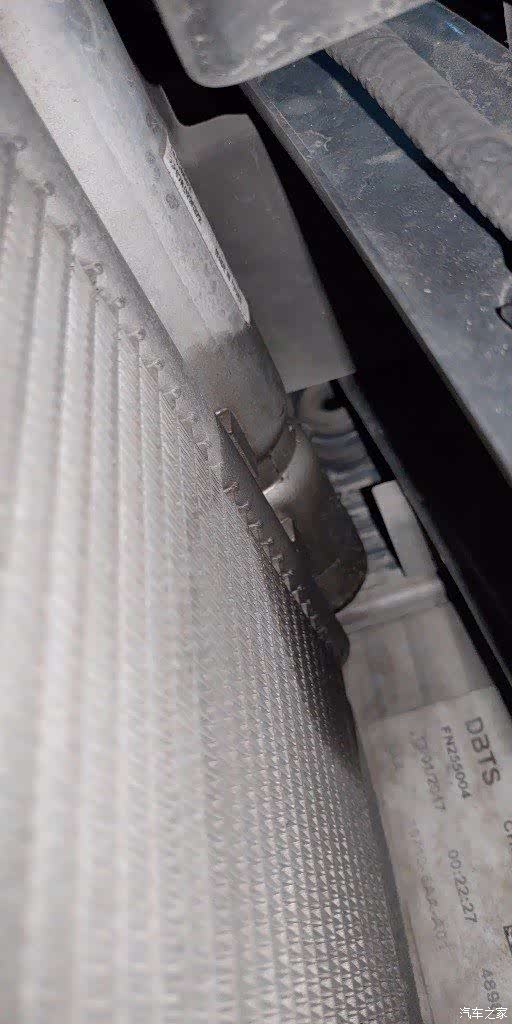

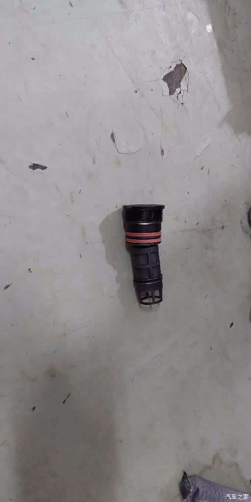

问题六:空调不制冷
18年的夏天,空调试着制冷效果不太理想,去4s测压说没有问题,再跑跑看。青岛的天气中午热两头凉快,上下班几乎用不到空调就没在意,19年的夏天跑高速,结果差点给热中暑,第一次对空调的渴望那么强烈,回来后立即去4s保修,然后去了就说给换个件就好了,20分钟换了个干燥管,然后一夏天很舒服~(ps:期间氟利昂给充多了,凉一会就不工作了,自己电话咨询说“放放气”就好了,果然很好使
这个地方有个干燥罐,密封不好
这是换下来的
