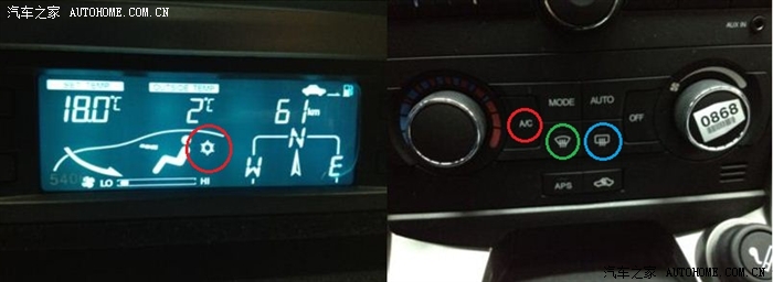

综上所述:1.夏天天气热:   开空调制冷,A/C按钮按下吹冷风
          2. 夏天除前风档雾:  开空调制冷,A/C按钮按下吹冷分吹风挡可以除雾
          3.冬天天气冷:   不用开空调压缩机(即,不用按下A/C按钮)就可以制热风。
          4.冬天除前风档霜:   冬天天气干燥,故可以外循环开热风-不开压缩机除霜,效果不好再开压缩机(A/C按钮)
          5.后风挡玻璃+倒车镜除雾,按下蓝色圈按钮即可。这个是电热丝加热除雾的原理。
注:吹前风挡按钮为绿色圈,后视镜加热+后风挡加热为蓝色圈,A/C压缩机开关按钮为红圈。
另:当按下A/C按钮之后会费油~~~
再另: 压缩机工作温度在-4度以上 , 东北的冬天需要开一会车温度上来了, 压缩机才能工作
