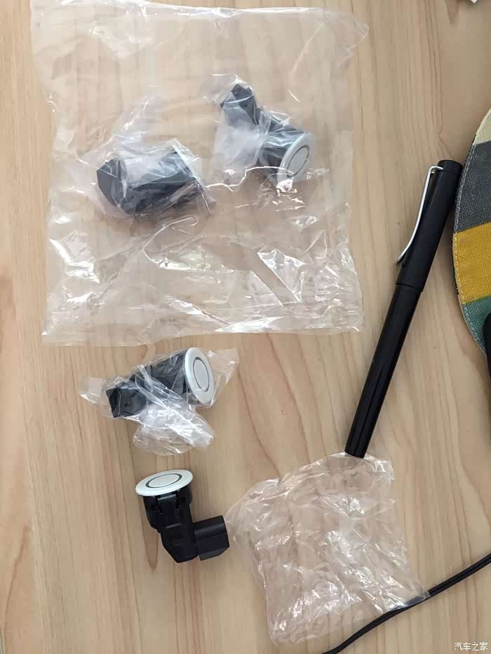

买回来的雷达

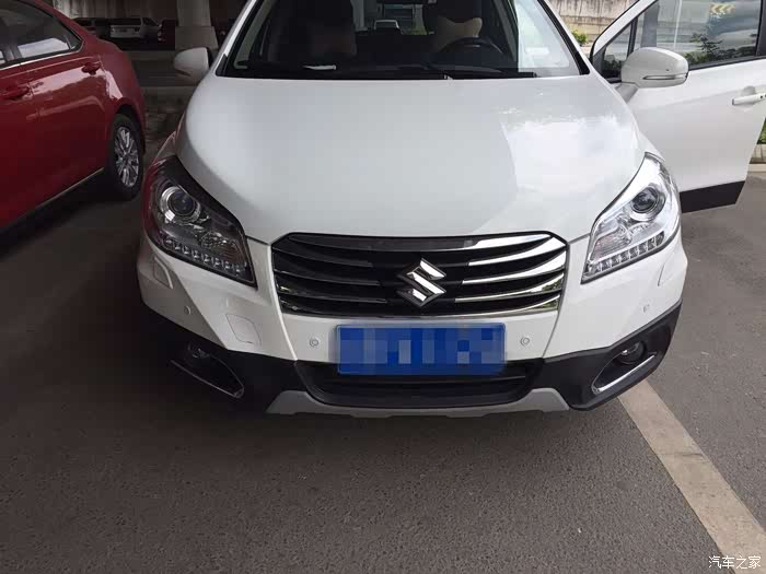

装好后的样子,四颗雷达
右中
右边
左中
左边
雷达近照,珍珠白的
正对前方障碍
开始报警,三杠一声滴,距离大概一米
两杠滴滴滴,侧边雷达三杠,距离大概60公分
一杠长鸣,两侧三杠,距离大概40公分
倒挡也显示
指示灯绿灯长亮
夜光效果
安装好测试,一次成功!
