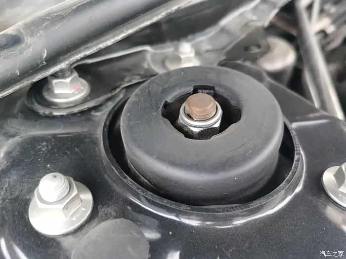

      空气滤芯的盖子右侧有一个卡子,用手指轻轻一搂就可以打开,然后慢慢的打开盖子,里面就是空气滤芯了,把旧的拿出来,按照旧的摆放姿势,把新的放进去就可以了,然后再盖上盖子,非常简单,顺手的话两分钟以内搞定。这里需要强调一点的是,取出来旧的很容易,但是扣上新的,需要仔细一点,认真一点,检查四周都扣到位没有,不然盖子是扣不上的,要把新的滤芯扣严哦,看看原来的空调滤芯多脏,要勤更换啊,这里附一张生锈的车架螺丝,惊呆了,不会生锈散架吧。。。

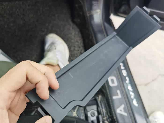

      换完空气滤芯,然后咱们换空调滤芯,空调滤芯一般都在车的手套箱里面,亚洲龙也不例外,打开手套箱,里面有个盒子,这个盒子可不简单的,我记得第一次我捣鼓了好半天才拆下来,其实是有技巧的,前面有一个盖子,右侧的往左边摆一下就打开了,然后里面的盒子上面有提示,不过光线太暗了,一般看不清晰,盒子上面有个UP英文,意思上向上搬动就能拿出来,也确实是,向上,不要用大力量,一面搬坏,一个巧劲就出来了,空调滤芯也很脏啊,拿出来赶紧换上新的,然后往里一推,往下一按就好了,也很简单,时间上比空气滤芯更换的要长些,其他的都还好,对于一个普通开车的人来说,这就相当于在家里扫个地这么简单。
