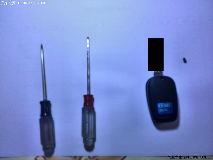

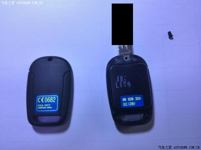

首先准备好工具就卸掉一颗螺丝很简单

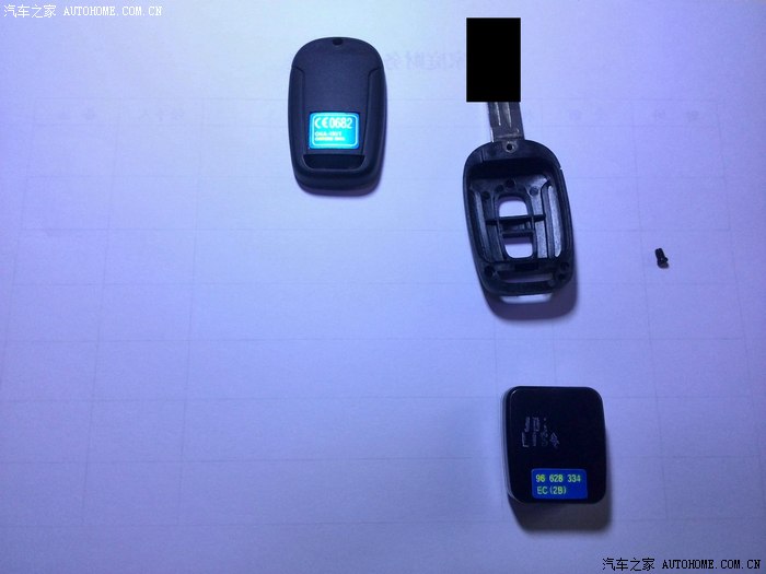

后盖需要往回拉下,再往前推,然后用手捏着两边打开,具体大家可以摸索,不要强拆。
打开后盖的样子、

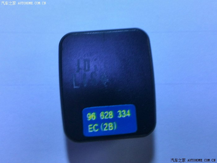

取出中间的方块样子的 遥控部件。

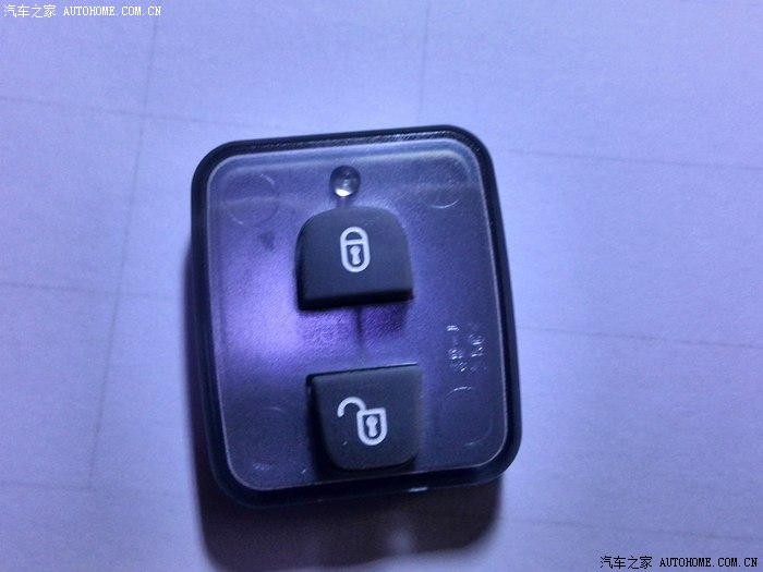

这个就是遥控部件,我们还需要打开。
正面

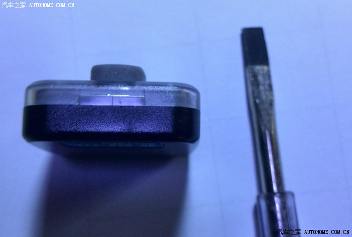

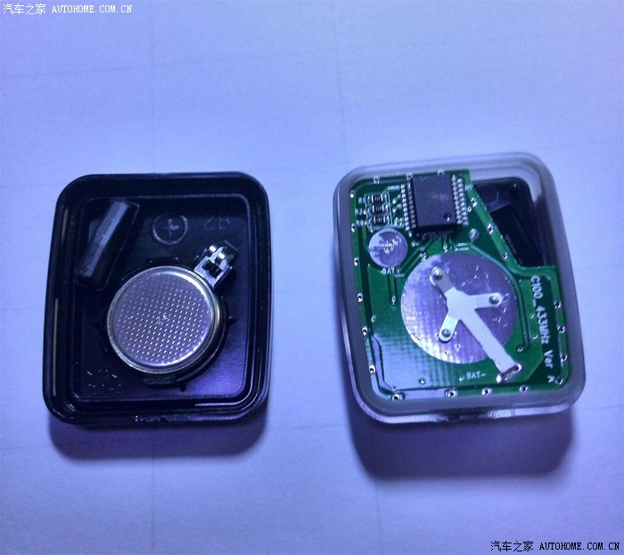

打开遥控部件后 两个部分。这个需要用大平口起子撬开。会留下痕迹。

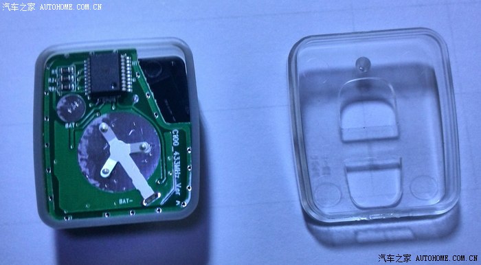

拆开后内部。
这个时候已经可以更换电池了,但我们要继续下一步。打开另外一部分,白塑料壳子这个很好打开

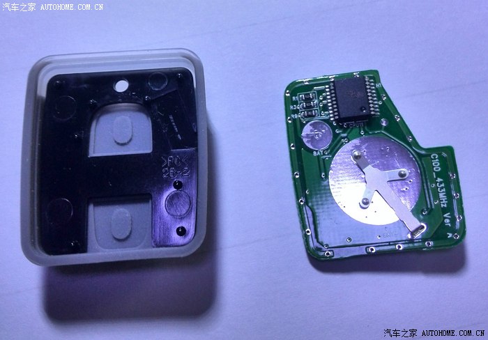

取下后的样子。

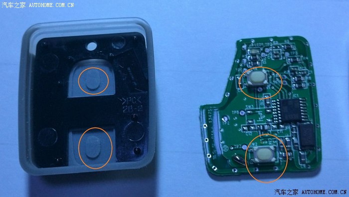

取出电路板,橡胶垫子卡着,很好拿。看到图中 两个按键的接触点,如图中红圈标注的。
电路板另外一面
到现在,整个钥匙的拆解过程已经全部完毕。希望对大家有帮助。
这就是大家看到的按键接触点,如图中所标注的。个人感觉这个接触点不是问题。也无法清洗。是否继续拆解电路板上的两个接触点?因为本人电路方面不行,所以拆解到此为止。
根据链接的帖子所述,本意拆解就是为了释放内部静电,看以后使用如何。
