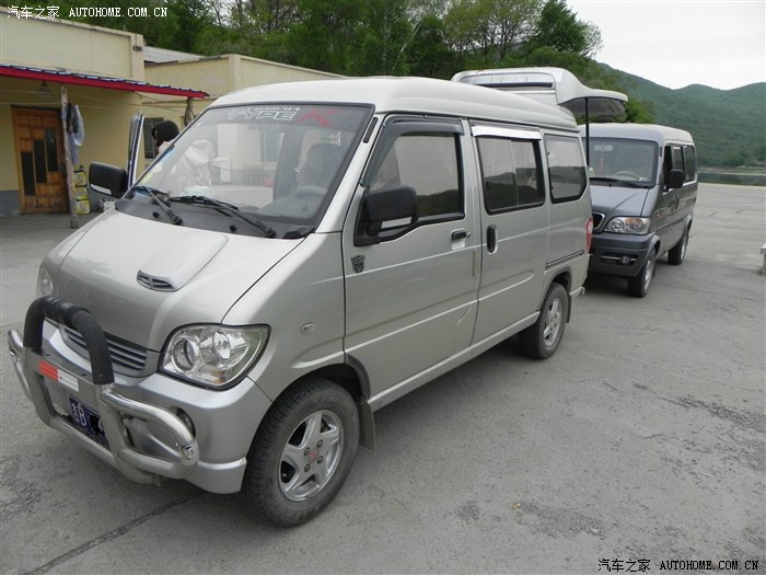

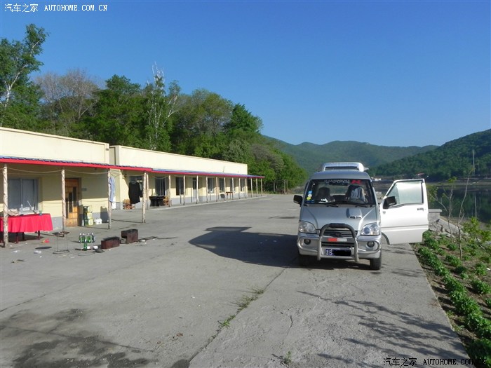

我的车子,07年7月出厂 五菱之光6376CV  465发动机 排量1051 38.5千瓦 53马力
长途经历(大部分在论坛发过游记):
2007年10月1日 吉林市----大连  全程高速(平均时速 90-100)
2008年10月1日 吉林市-----珲春 全程高速(平均时速 90-110)
2009年7月        吉林市-----四平 全程高速(平均时速110-120)
2010年10月1日 吉林市-----河北昌黎 全程高速 (平均时速110-120)
2009\2010\2011年 三次去长白山天池  国道 高速 (平均时速90-120)
2012年5月、7月  二次珲春 全程高速(平均时速 100-110)
2013年8月      吉林市---本溪---鞍山---鲅鱼圈---大连---长兴岛---抚顺往  六天返3400多公里 高速没有低于100的时速
2014年5月1日   吉林市-----珲春 -----防川    全程高速(平均时速 100-120)
        总里程 160000公里 发动机没动过,按时保养,怠速时驾驶室基本听不到发动机声音。改了进气位置,用了台湾高流量空气滤。车体大底空腔横竖方梁圆梁全部注入硅酮胶,发泡胶,底盘做过装甲,底盘玻璃胶密封。车门内侧钢板接缝全部钣金胶覆盖涂抹。车厢内全贴了丁基橡胶止震板。
        车子跑高速轻松到120,发动机不变声,方向转向清晰,方向盘不抖。车内人员正常交流谈话毫无问题。
