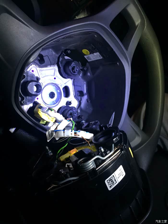

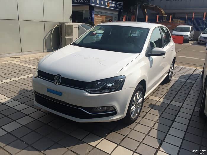

定的是1.6自动舒适,提裸车,优惠1.6万,开车走人。不要4S店上牌,丫的广州这边上牌费超级贵,最少也要3000。订车后,马上联系改装的朋友,定多功能方向盘,后防撞钢梁,原厂行车记录仪,发动机隔热棉,博士进口喇叭,发动机底盘护板,后尾箱亮条,几天后,所定东西陆续到货,于是新车早上提,下午就迫不及待地去改装啦。过程中最难就是多功能方向盘的改装,由于朋友没拆过这种方向盘,拆起来废了好多时间,还把原来的方向盘撬烂了。好在气囊没有坏。装好后还得飞两根线,真的是好事多磨啊。那天一直搞到深夜十二点,总算完美匹配。下面上图。在这也要宣传一下广东POLO车友群群号,群号码:123283698。欢迎加入。
180的,当初还以为提不到最新的车,这里感谢我那几个4S店的朋友。

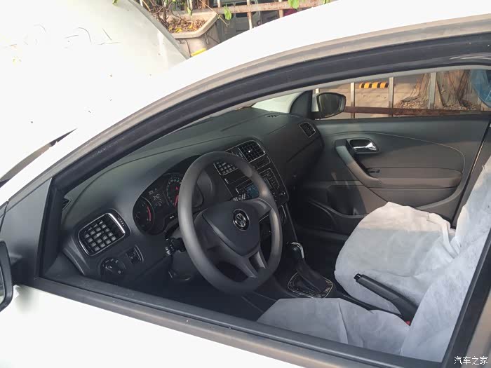

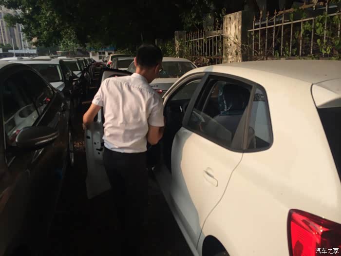

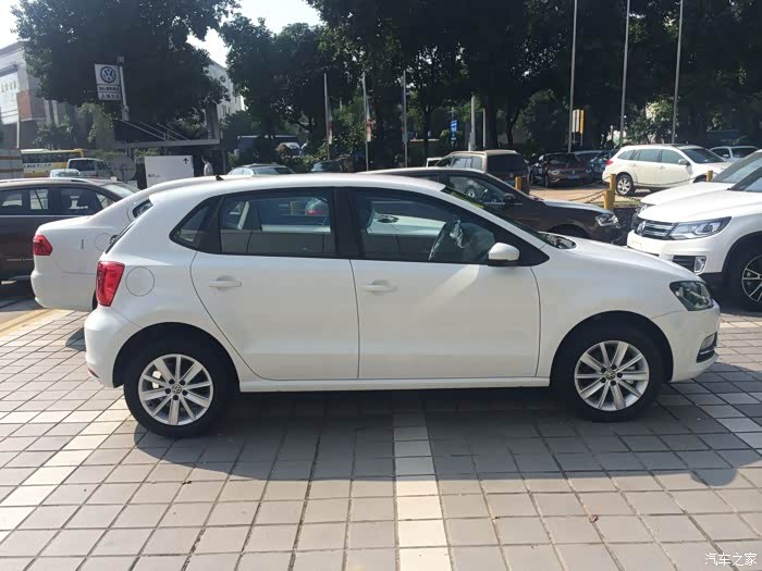

新车首发

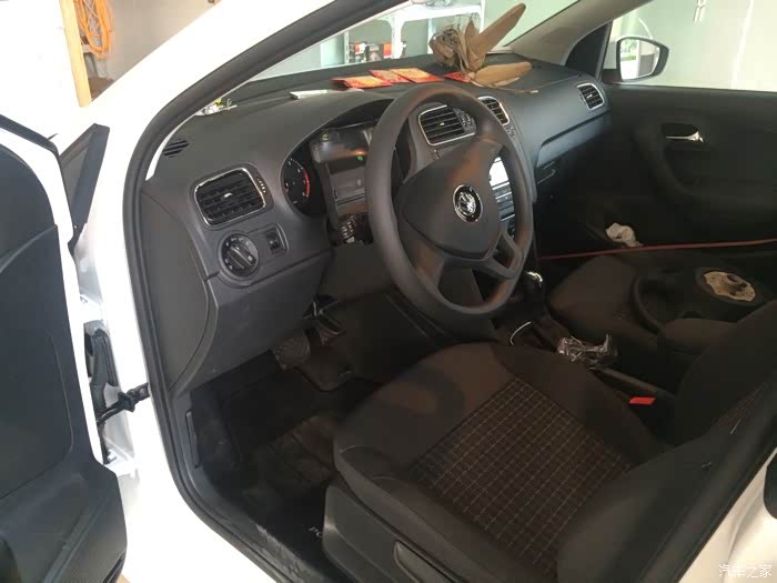

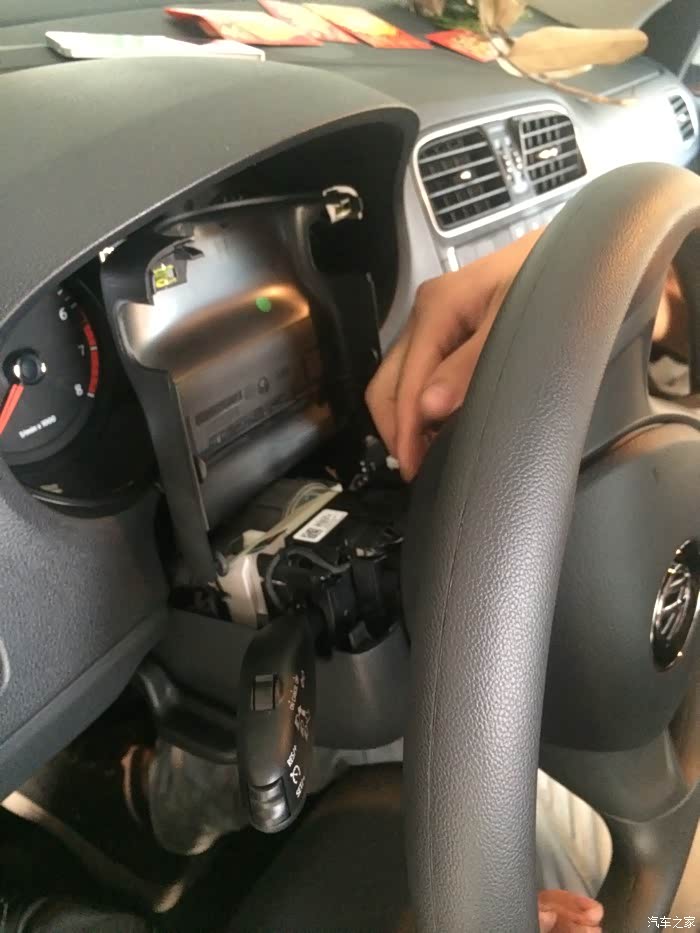

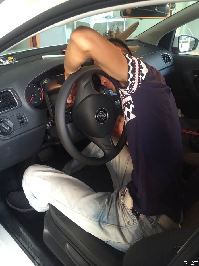

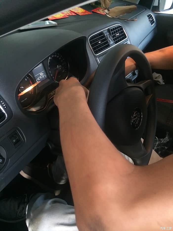

开始改方向盘
开始拆得很利索

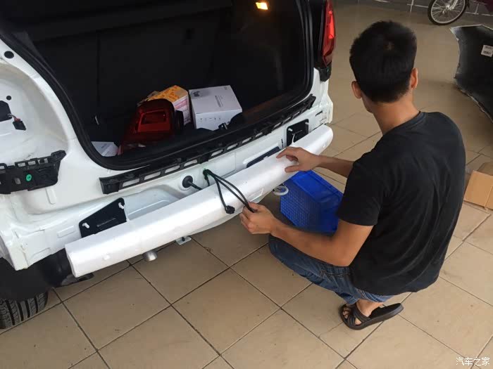

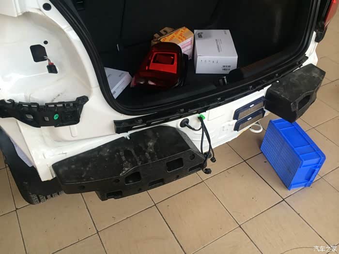

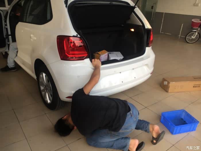

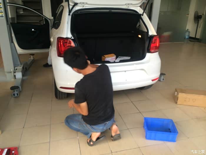

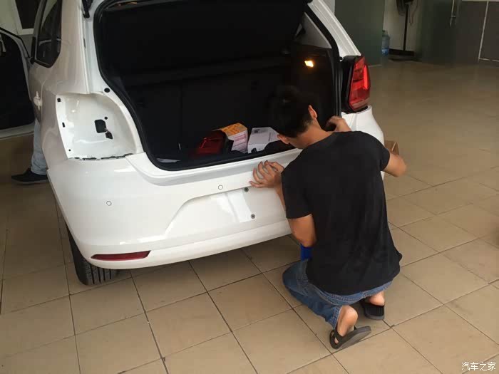

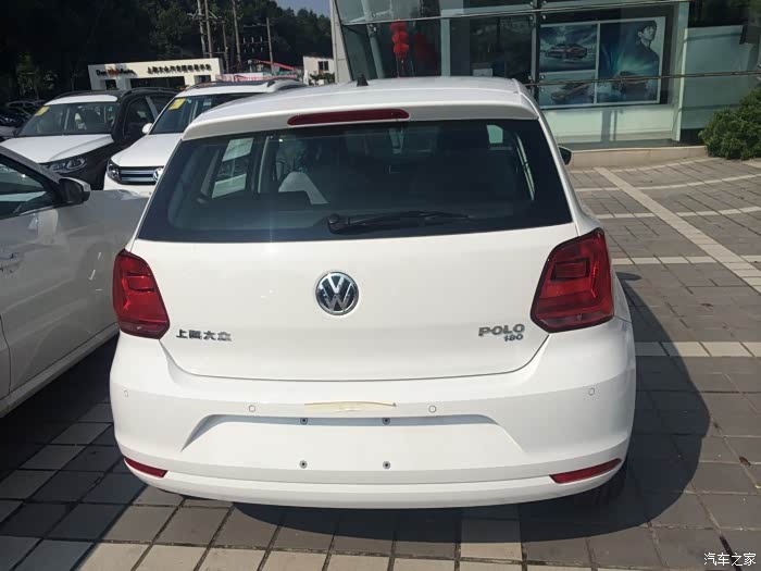

同时拆后杠装防撞钢梁
遇到问题,拆不掉,师傅去请教别人。

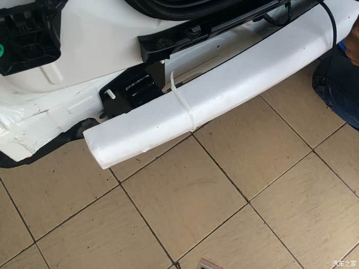

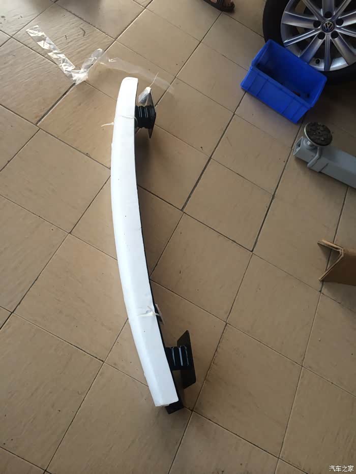

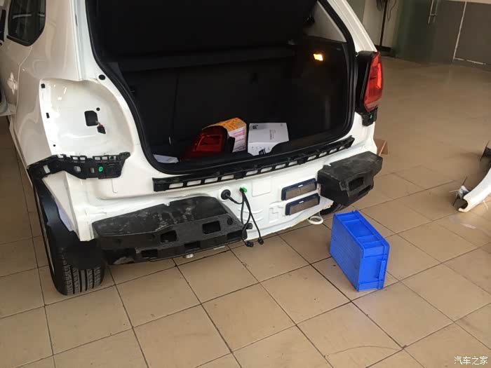

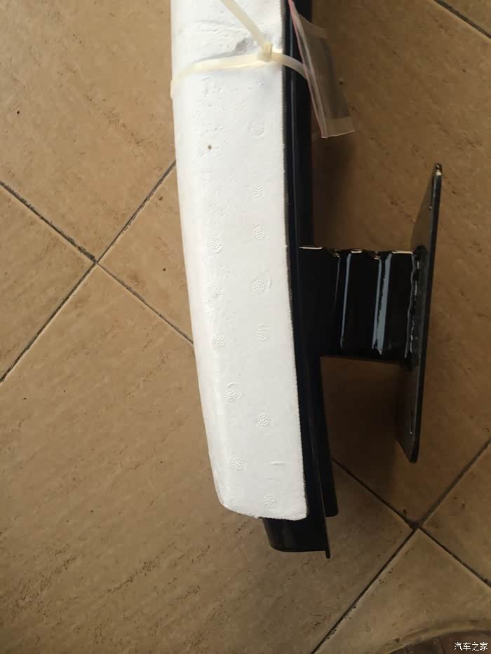

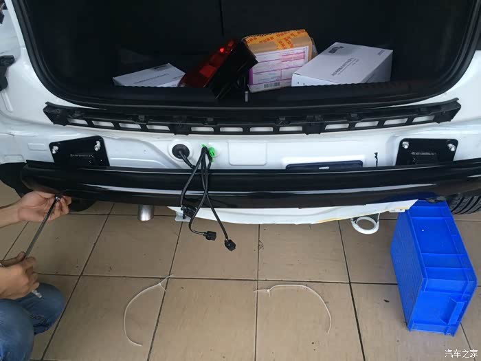

拆开包装的后防撞钢梁。
细节,貌似不错。

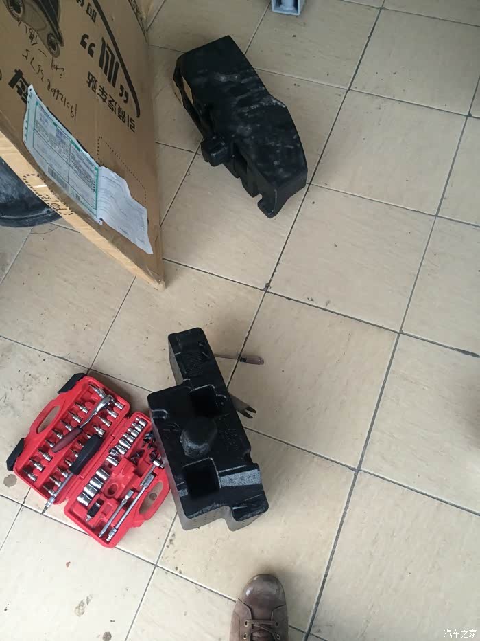

邪恶的大众,居然用这么个泡沫打发我们。
装上。
邪恶的泡沫
装上了。
貌似非常不错。

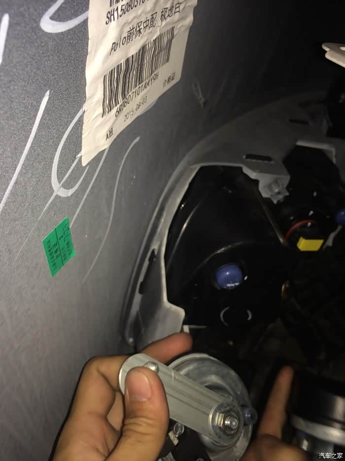

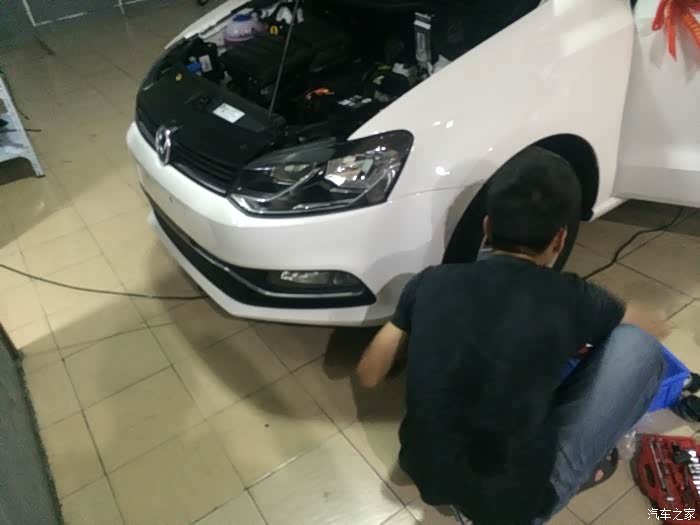

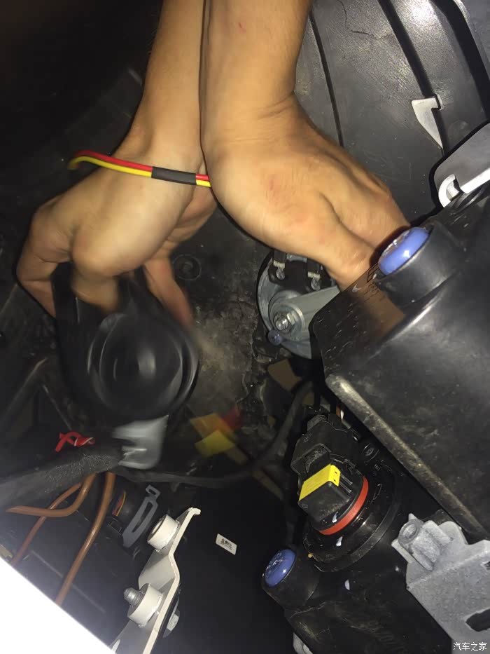

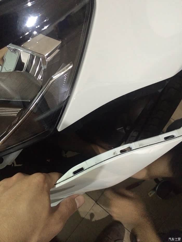

拆前杠改喇叭,原车喇叭真TMD的难听。没办法,换成博士进口高低音的。
过程
看到没,原车的喇叭,声音好差好差
博士喇叭,要装两个,得找地方装另外一个

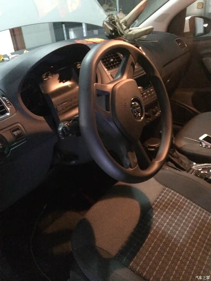

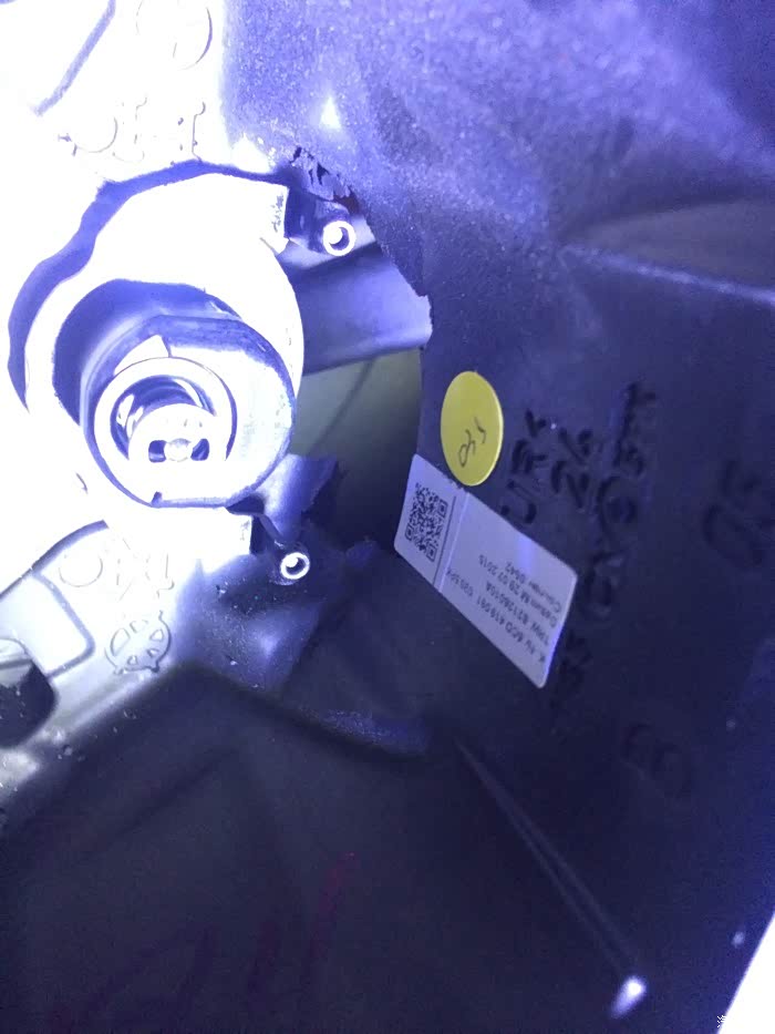

方向盘,还是拆不掉。

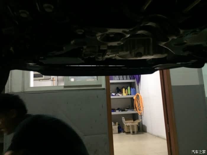

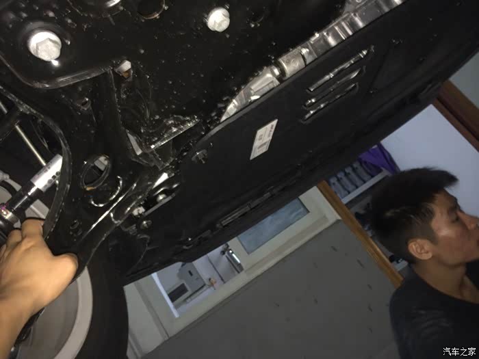

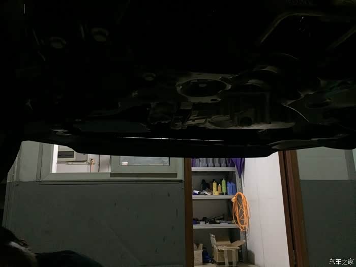

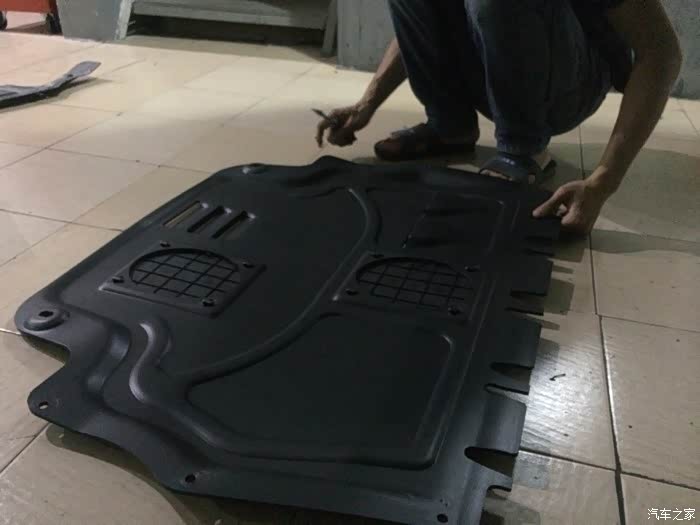

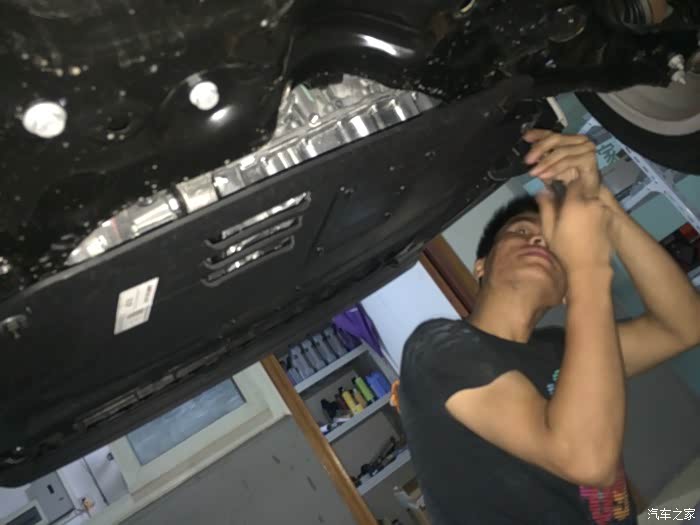

装好喇叭装发动机护板
质量看着不错。

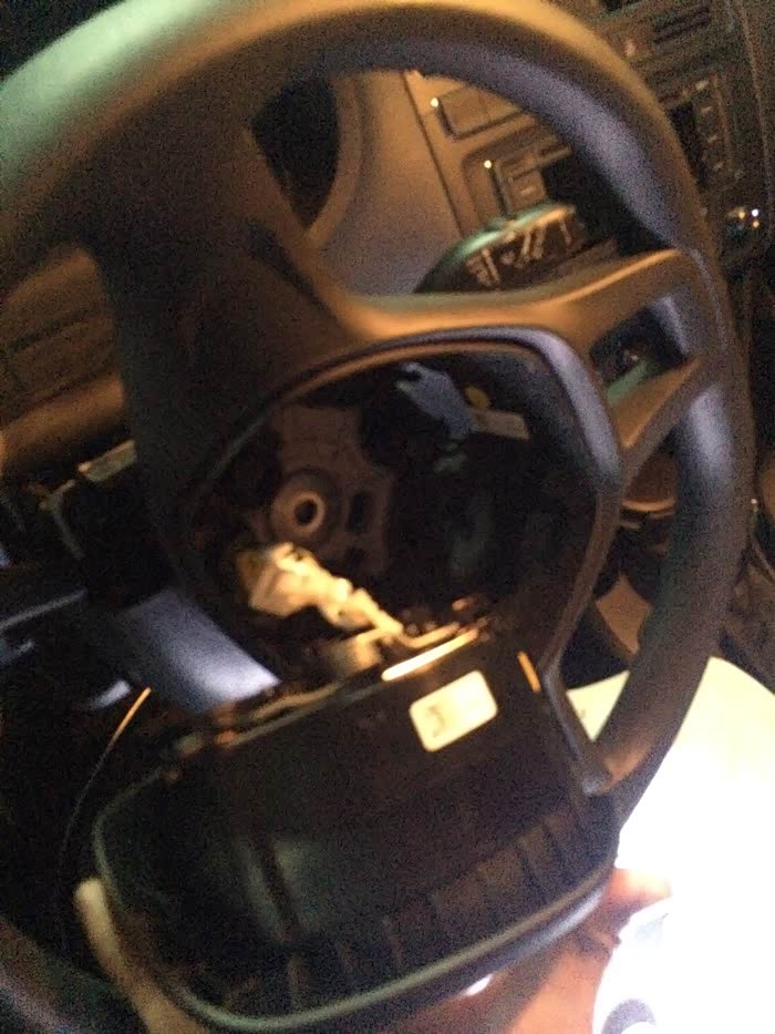

总算拆了,研究了一下,原来是我们撬错孔了,应该先是撬右边那个,右边的一个孔解两个扣的。
暴力拆烂的原车方向盘,心疼死俺啦。
继续装护板。

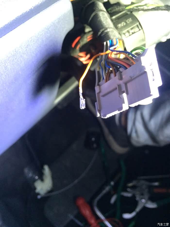

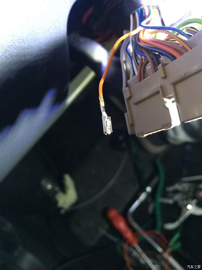

飞线,我们把装新帕萨特的脚窝灯线拿来用了。本来以为找不到,要叫别人寄过来才能再装,无奈啊,难道又要再撬一次方向盘?好在这个扣刚好合适。
要飞两个线。
装好后的底盘护板

新车首发

同时拆后杠装防撞钢梁

拆开包装的后防撞钢梁。
细节,貌似不错。
邪恶的大众,居然用这么个泡沫打发我们。
装上。
邪恶的泡沫
装上了。
貌似非常不错。

方向盘,还是拆不掉。
装好喇叭装发动机护板
质量看着不错。

装好后的底盘护板
