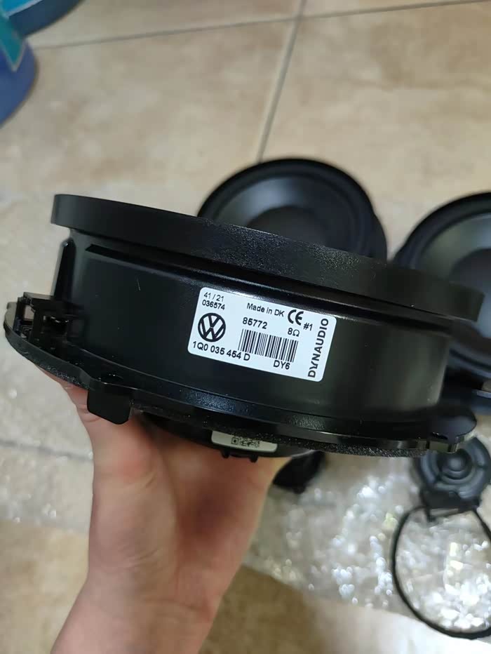

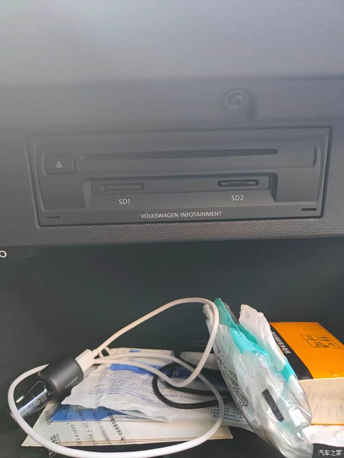

车提回来开了一年多之后,新鲜感过了,就想折腾一下,特别是买车时没能选上丹拿音响,一直耿耿于怀(当时选装才4000,只是店内不给选),所以首先要改的就是原厂丹拿音响。因为自己经常外地出差,车又在家里,所以先在抖音上找了一个当地的大众改装店,和老板聊了一下,感觉比较靠谱,谈了价格,就付了定金,约了改装时间。这期间,又在网上了解了一下原厂配丹拿的主机,虽然我的车主机是275C,支持丹拿模式,但网上说改丹拿后,后排声音小,且主机没有杜比音效,为了完美,直接一步到位,连主机一起改了,换成048主机+9.2中控大屏。

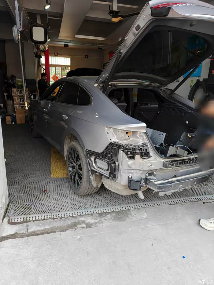

由于不是在家所在的城市改装,所以和改装店老板约定当天改完,由于改装店规模小,就老板一个人干活,所以当天从上午11点,改到凌晨3点多,不过老板的手艺还是相当可以,改的还算完美。同时又把车道保持刷了出来。

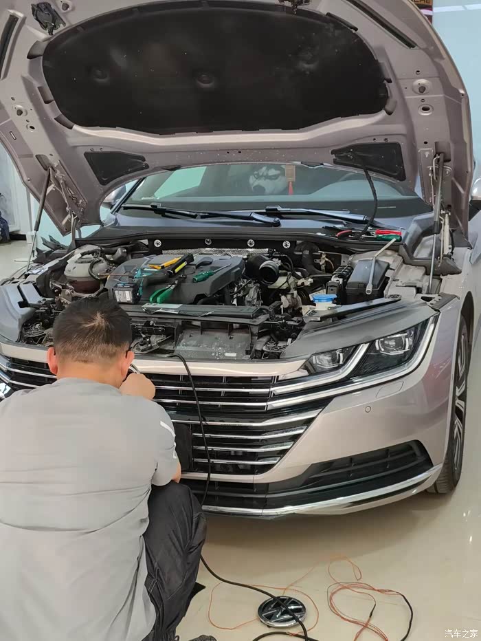

改了一段时间丹拿音响,又对ACC有了想法。平时节假日跑高速比较多,对这个还是很需要的。于是和改装店约时间,但原来的改装店时间不好约,自己回趟家时间也有限,只能找其他家店改装。问好细节及价格,直接开车过去改。改ACC工作量相对较小,一个人上午9点多开始,下午2点多搞完。搞完自己开回家,路上简单试了一下,还行,这功能主要在高速上用。这里有个插曲,有天晚上开车,发现自适应大灯不能用了,仪表盘显示灯光故障,后来又到改装店刷了一下才好,同时,又把交通标志刷了出来。至此,改装告一段落。

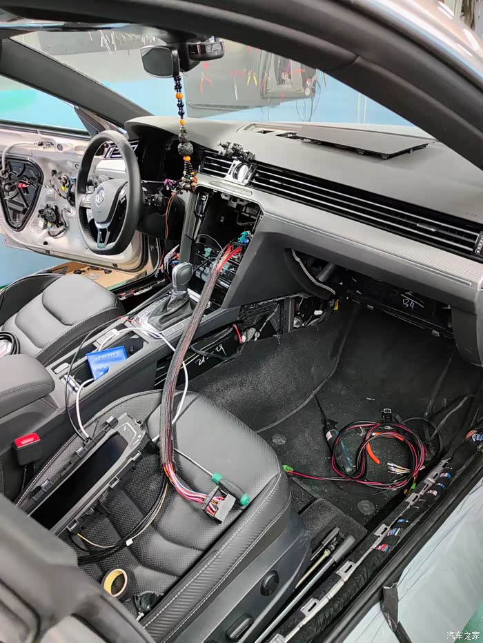

一顿操作,猛如虎,转眼已经拆成这样了。

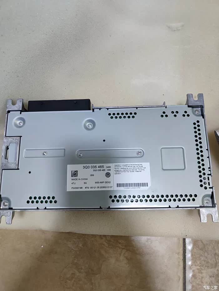

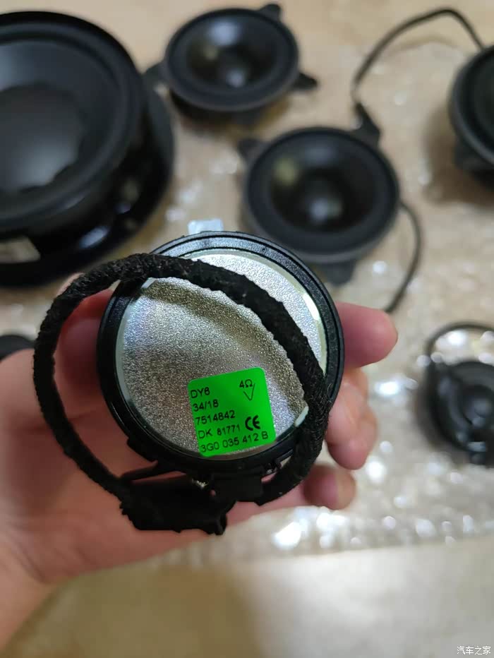

功放

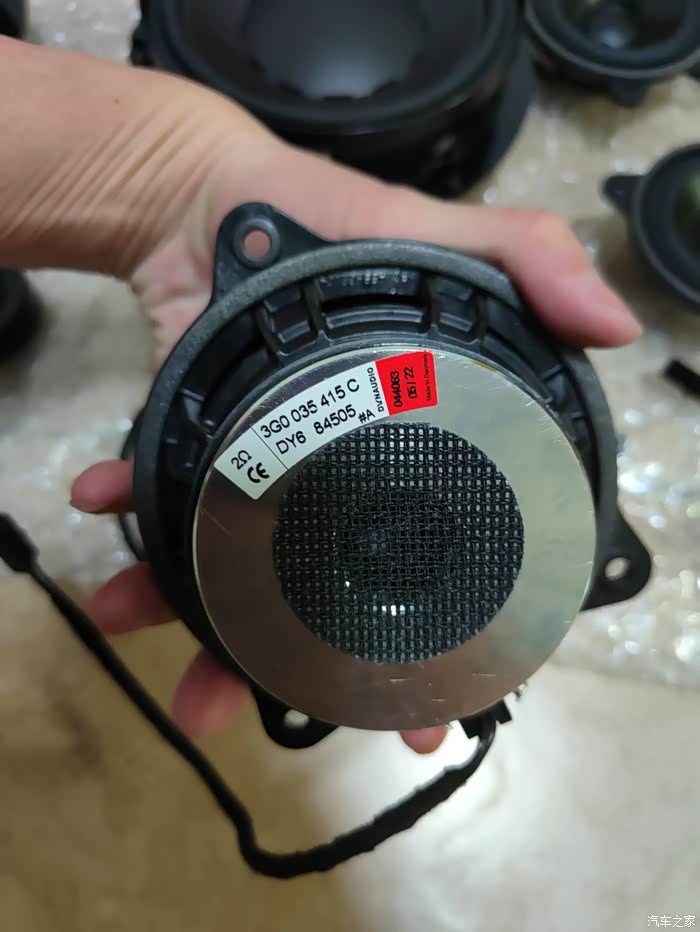

丹拿高音
丹拿中低音
丹拿中置
048主机

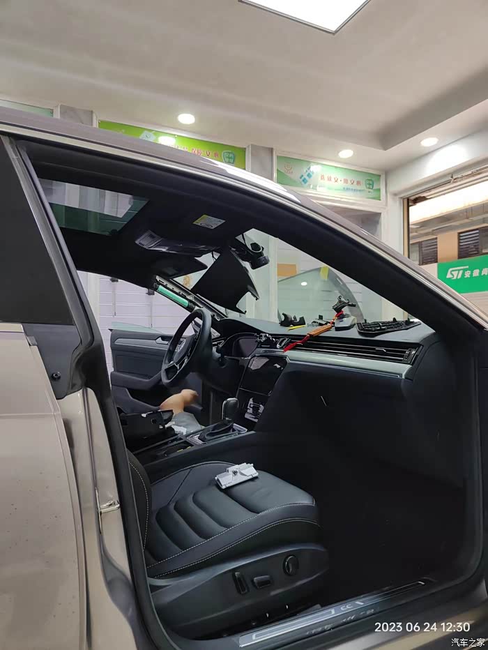

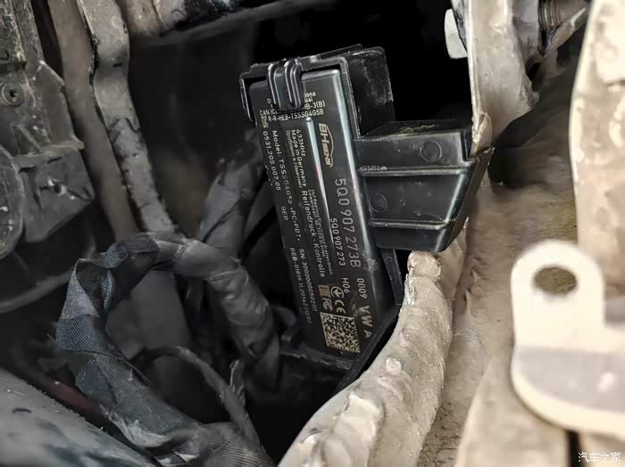

改ACC
ACC穿线,10分钟离手

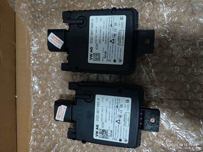

后期要改的项目:变道辅助

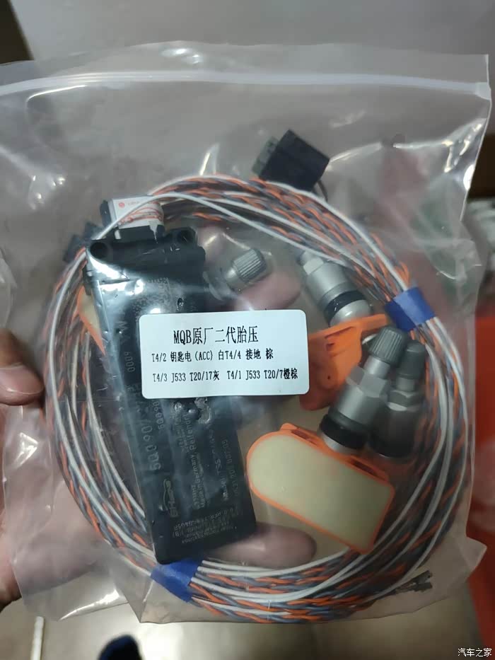

后期要改的项目:胎压监测
今年五一,把最后两个改装项目变道辅助、胎压监测,装上去了。
因为我是先买的的配件,然后再找的改装店改装,所以胎压监测买的时候就不知道还要买支架,后来改的时候就把接收器直接用胶带绑在线束上了。用了一段时间,又买了支架,然后自己装上去的。

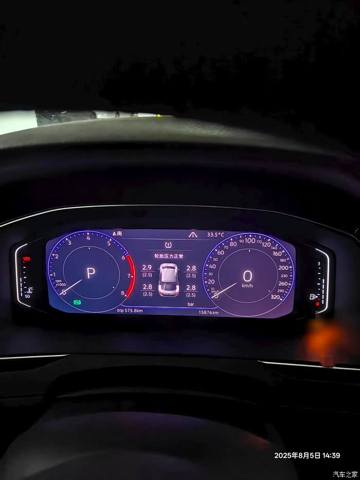

直接式胎压,中控屏上也可以显示
后视镜壳换成了黑色,原车的镜壳没有开孔,装不了变道辅助灯。整个改装也彻底告一段落了
