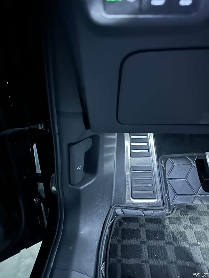

用手拉一下这个开关

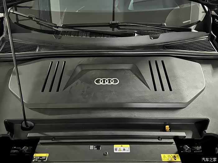

玻璃水准备好后首先需要打开引擎舱盖,开关在驾驶员左腿侧面的为之。

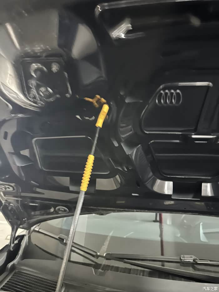

打开引擎盖后,需要一只手大力支撑引擎盖,用一根挂钩作为支撑点把引擎盖撑起来,这里必须吐槽一下,这个级别的车还不用液压杆,有点太节省了,还不如帕萨特、迈腾这样的普通品牌车。

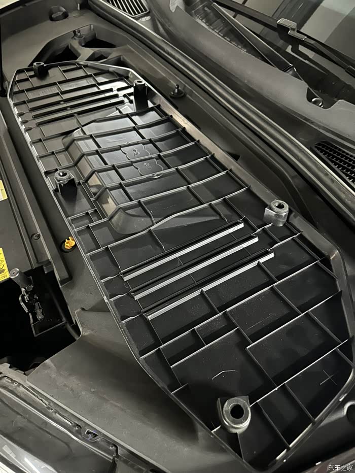

需要注意是上汽奥迪的车是有一个奥迪专供件的面板(一汽奥迪Q4没有这块板子,打开和ID系列差不多),估计是想在德国原有的设计上做些国产化的高订。
特供件

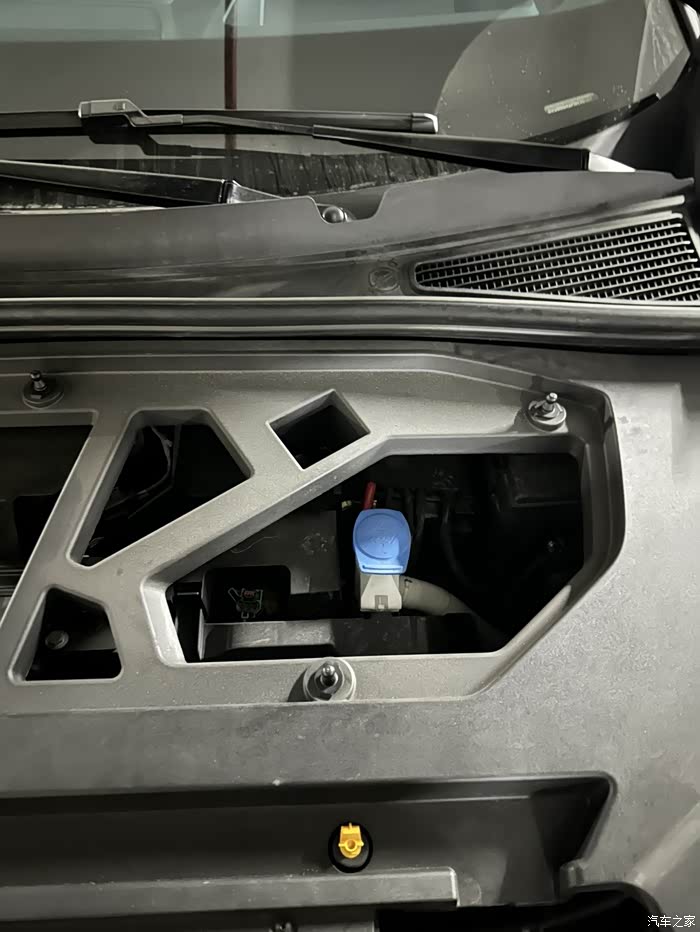

卡扣拆卸原理特写
这块板子想要打开,必须用手轻轻从边缘向上抠(掰),周围一圈有一些类似于纽扣的卡扣,需要把这些一个一个拔出来,把这个面板取下来才可以找到玻璃水添加口,可以参考图片,一个带有清洗剂图标的蓝色盖子,这就是玻璃水的加注口。

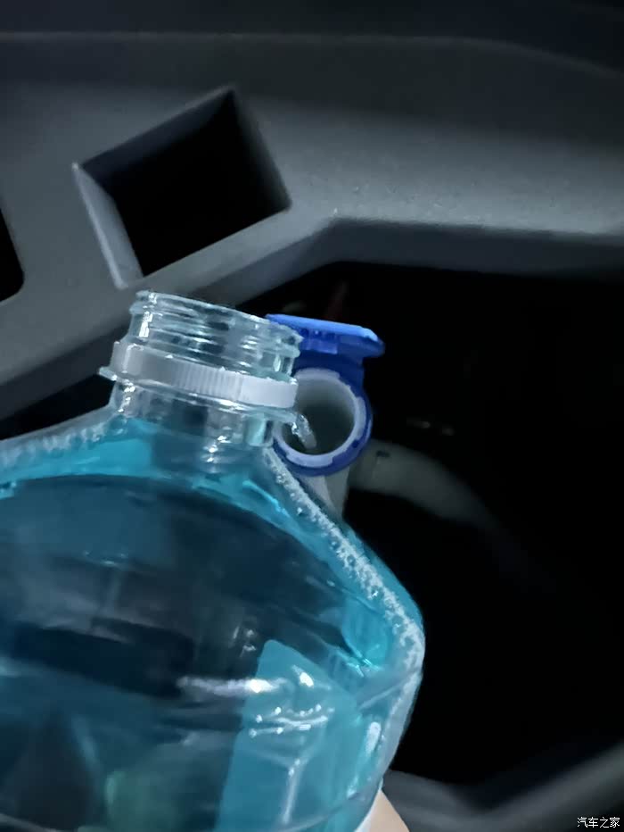

打开这个盖子就可以把玻璃水倒进去了,如果比较讲究的小伙伴可以先加入少量新玻璃水,然后启动雨刮器开关,让喷水口工作,将旧玻璃水排出。当喷水口再次无水时,继续加入约4升新玻璃水,直至达到规定容量,然后原来把所有的卡扣和盖子恢复就加好啦。
开始加水
