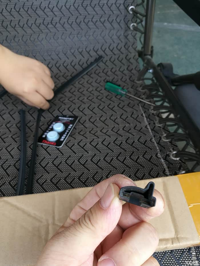

拆卸很简单,抬起雨刷片,看到上面方型的卡扣往下按,然后往前一推就下来了。
拆下雨刷片后一定要轻轻的把雨刷臂放到风挡上,千万别让雨刷臂立着,否者一旦落下去,那风挡90%会干碎!!这个千万要注意。
雨刷片的两端都有个堵头,用小一点儿的一字螺丝刀轻轻的撬开就拿下来了。
既然两端都有堵头,那么撬哪一端呢?这是个关键问题。看上图,一定要撬图上红圈里的一端,也就是离雨刷臂最远的一端。只撬开这一头就可以了。
雨刷胶条的一头有个固定凹槽,只有一侧有,所以你撬反了是抽不出胶条的,这个一定要注意。
撬开堵头,然后胶条一抽就下来了。
这就是那个堵头。
换上新的胶条。
堵头安回去的时候也需要用一字螺丝刀轻轻撬一下。
更换完毕,安装到位。通电一试,完美!刮的也干净了,也不跳了,也没那么大噪音了。

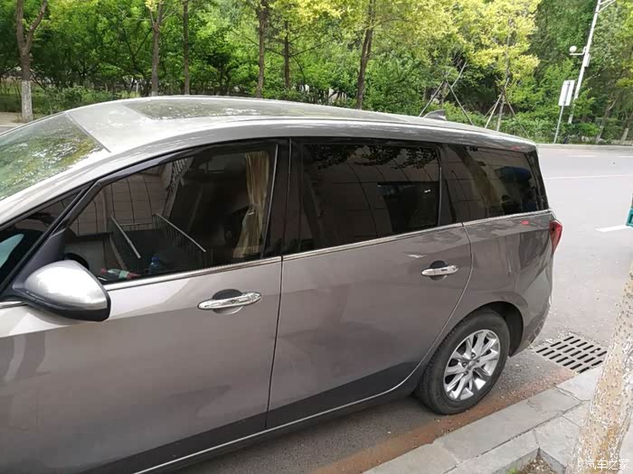

从车外看的效果
我买的是金黄色的,因为黑色有点儿沉闷而且吸热。从外面看还不算太显眼,如果是黑色的可能就看不到了。
