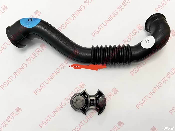

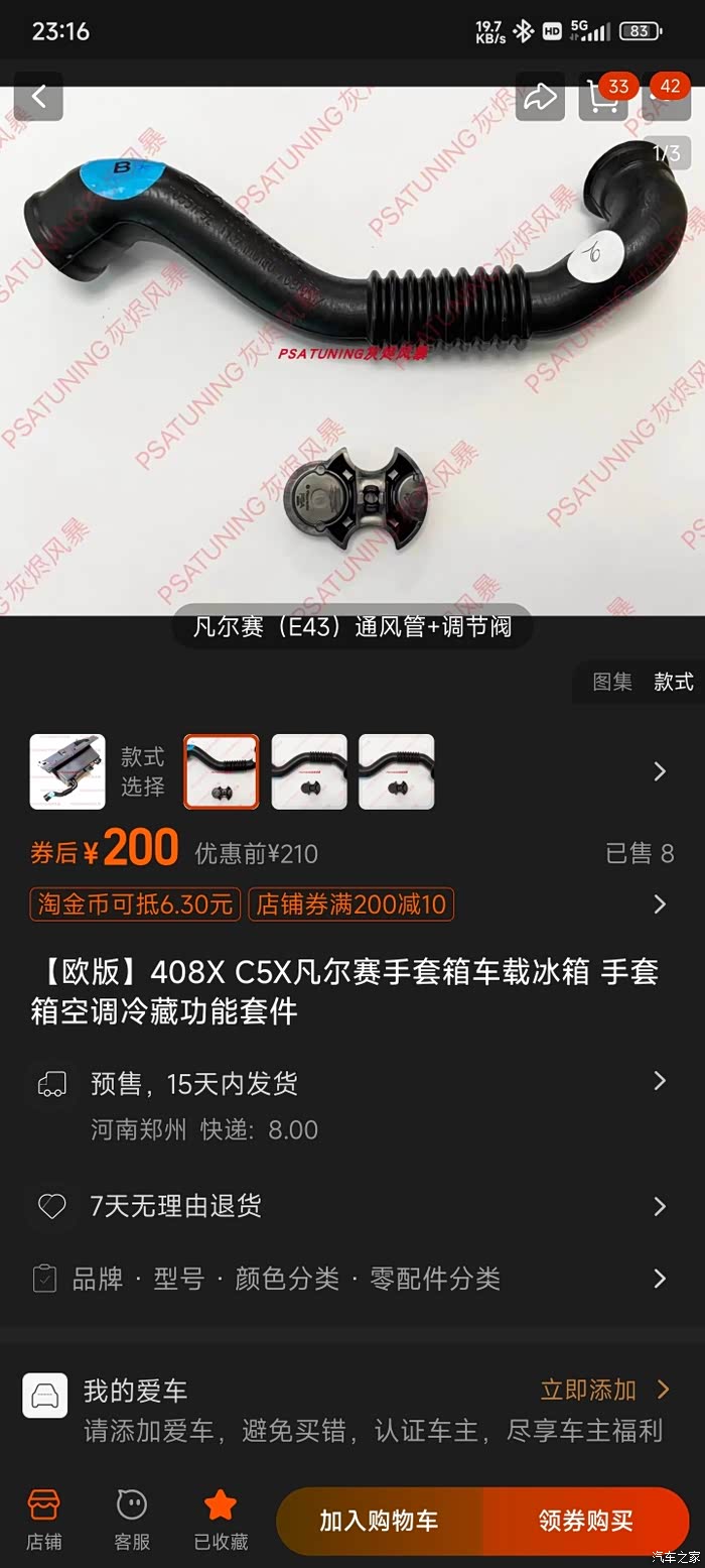

即使是车主也一直关注凡尔赛!很早以前就在网上看到欧版的凡尔赛是有手套箱小冰箱。这个功能的。而国内的凡尔赛是可以加装手套箱冰箱这个功能的。因为出厂就预留了接口。在网上就可以购买到这款欧版凡尔赛的加装件,看起来是不错。就是有一点小贵。而且一直都是没货的状态。所以就有了自己改造一个的想法。非常简单操作就可以拥有它!!而且物美价廉,非常不错。

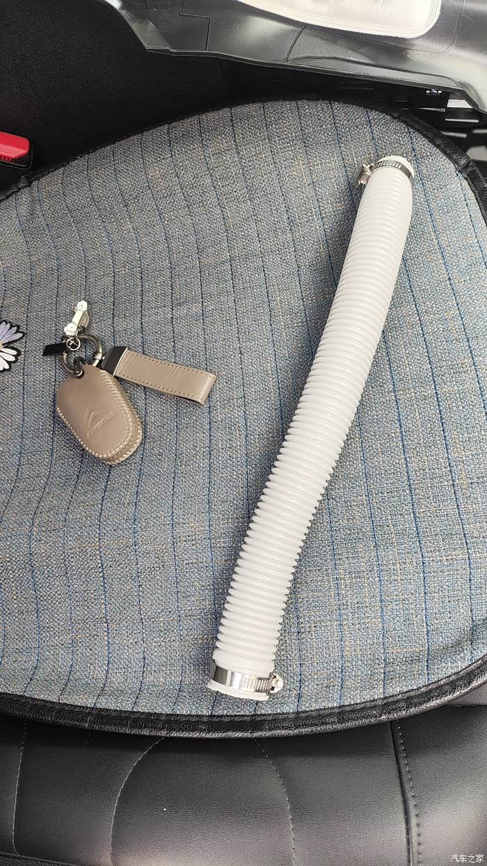

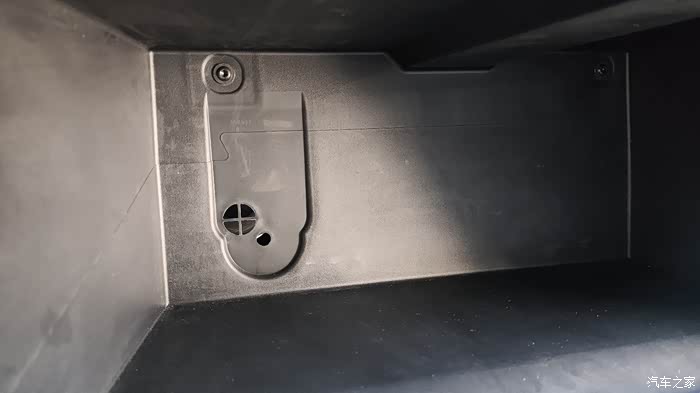

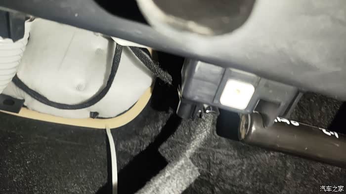

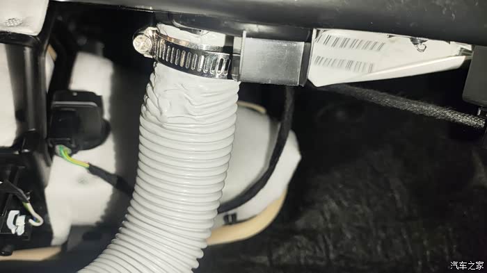

在凡尔赛的副驾驶位置,左边内测的盖板取下来之后能看到有预留的接口。还有手套箱下年隔板拆掉后面也有预留的接口。两个预留的接口直径分别是30mm和25mm。这时候我们就可以准备一根无色 无味 无毒 的波纹管,然后用两只卡箍固定。由于空间很小,操作起来比较的麻烦,一步一步来就好,拧紧卡箍后,隔板装上后你就拥有了一个手套箱小冰箱了!!其实操作起来很简单,只要看图就可以。
准备无味无毒的波纹管和两个卡箍

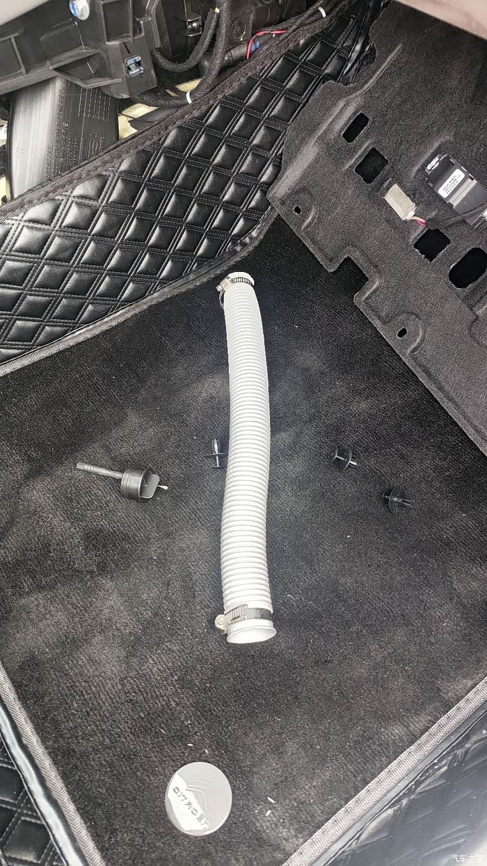

拆下两块隔板
两头分别用卡箍固定

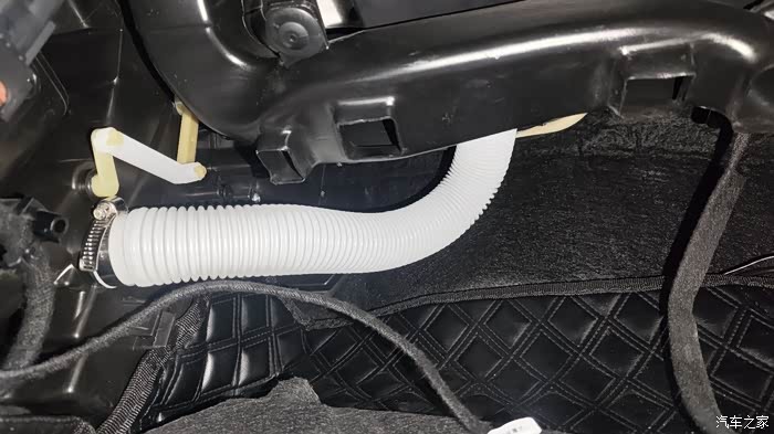

手套箱下方内经25mm波纹管

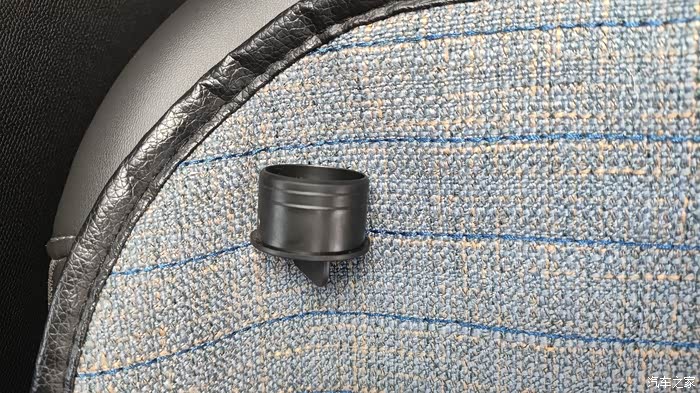

手套箱预留的出风口
堵头没用了,收起来留好以后用
