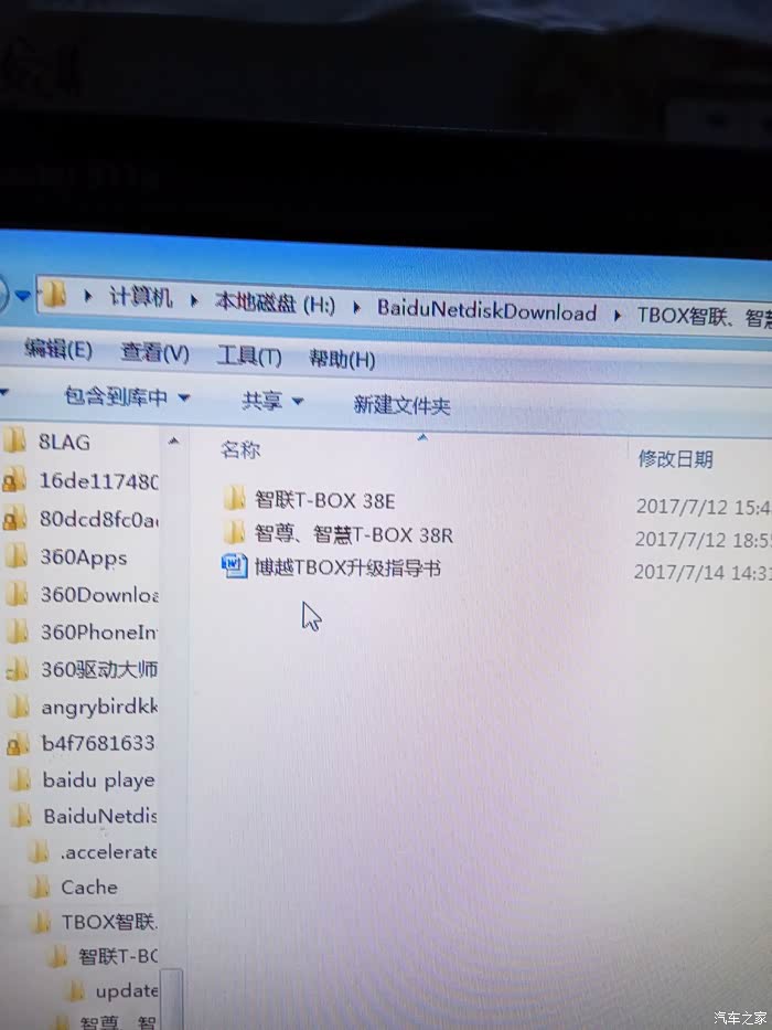

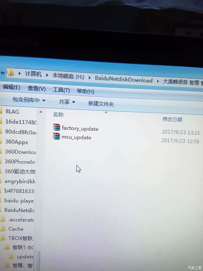

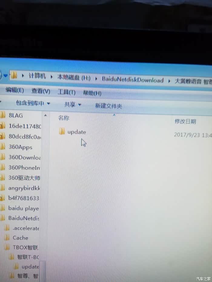

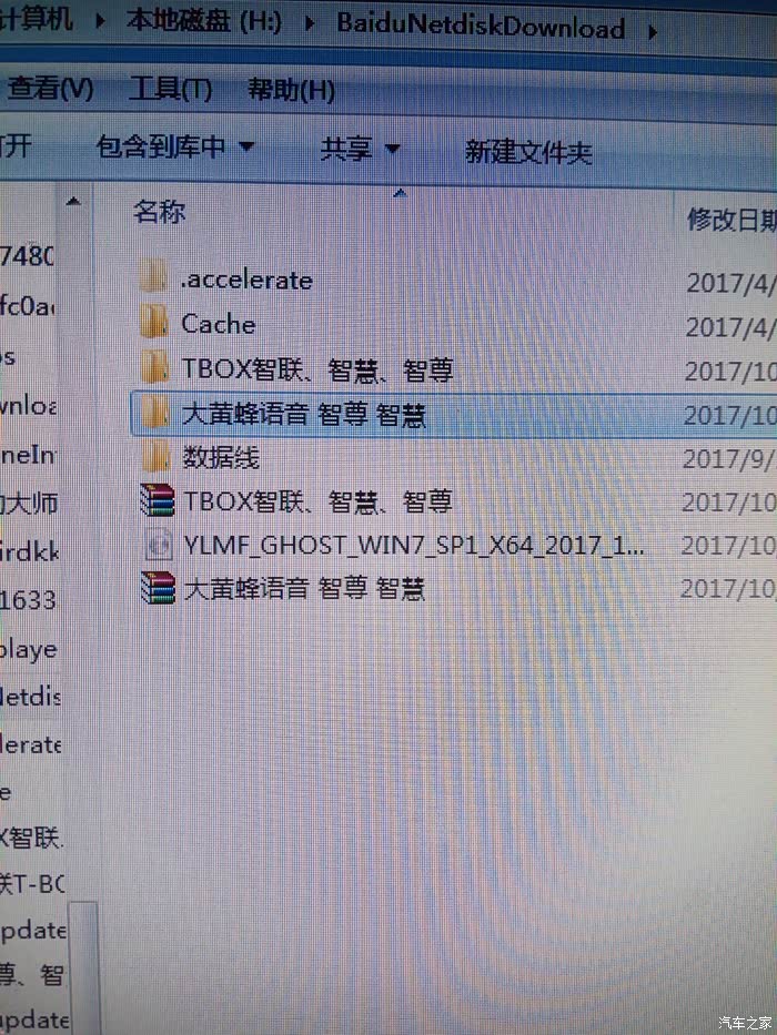

首先在百度网盘里将两个压缩包进行下载并解压缩。
解压后将update文件考入U盘呢内。
update文件内有两个压缩包,这两个压缩包不再进行解压缩。

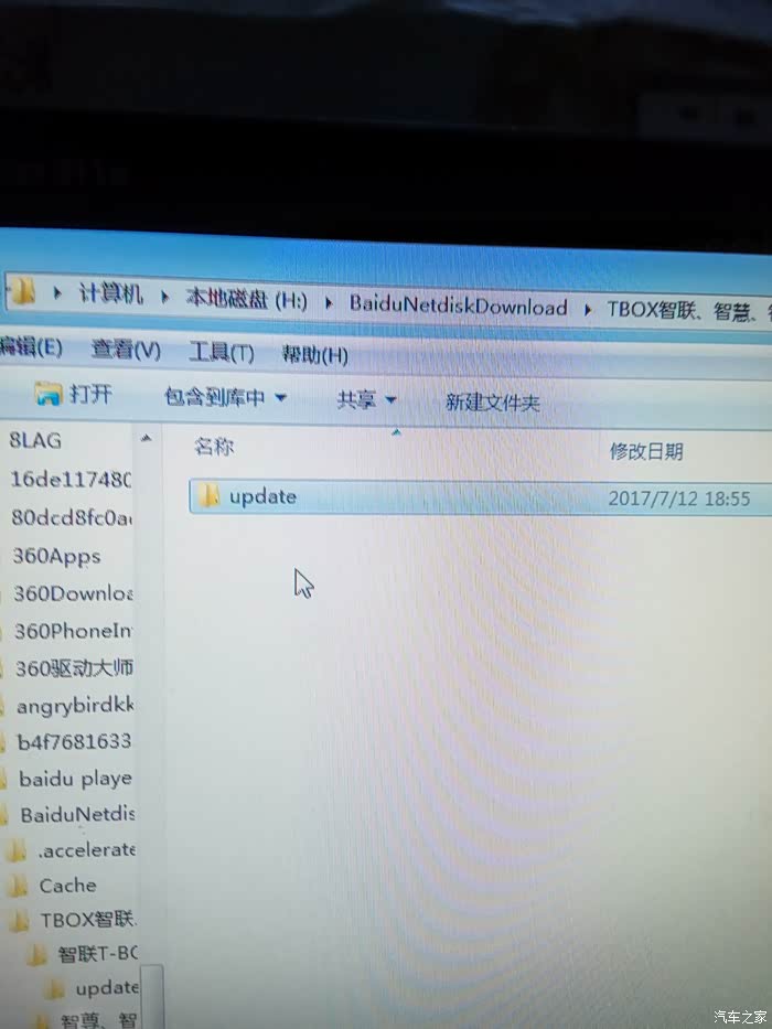

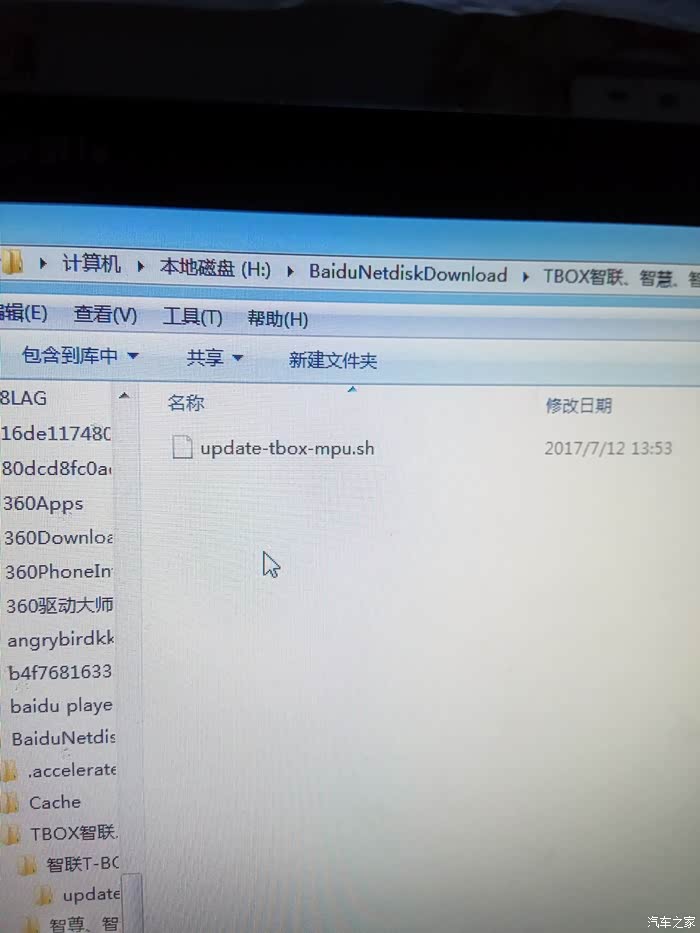

TBOX的38R压缩包下载解压缩后得到智联和智尊不同的版本。
解压后将update文件考入U盘呢内。(可将两个update文件内的内容放到一个update文件夹内)
TBOX系统38R,update文件内文件。

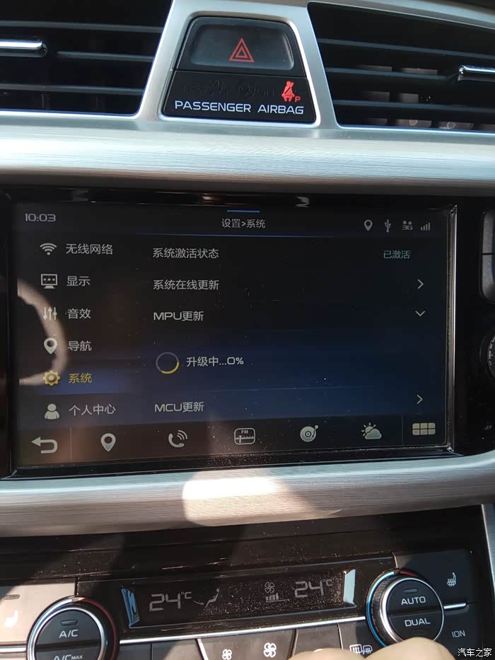

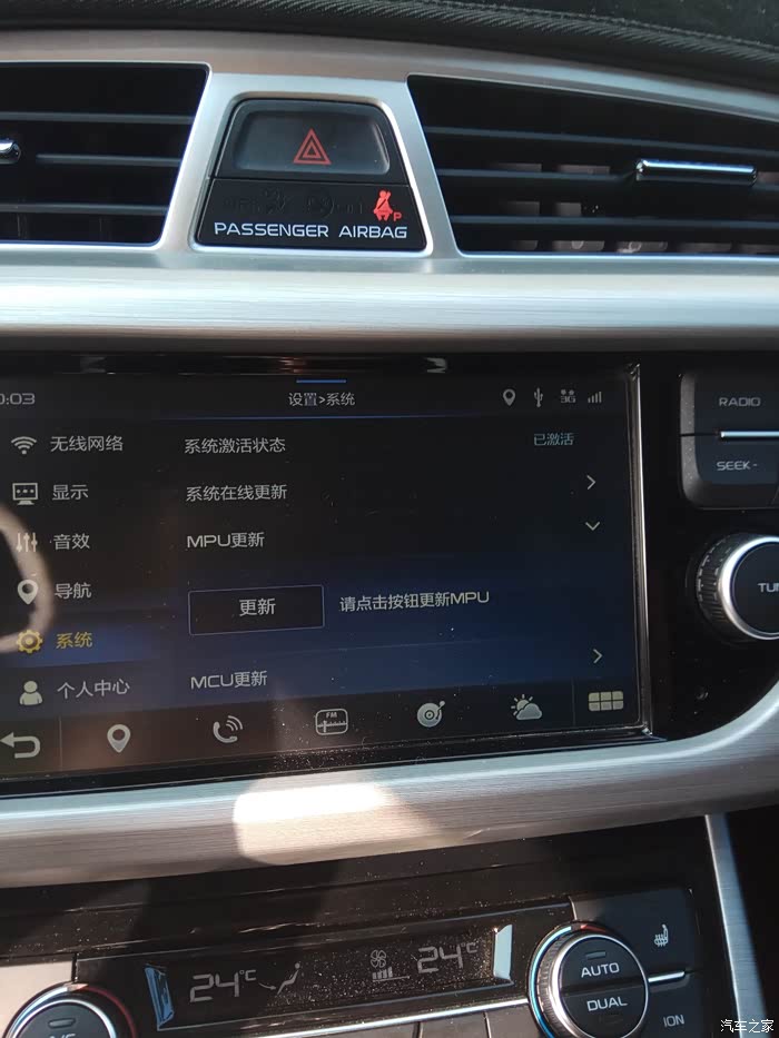

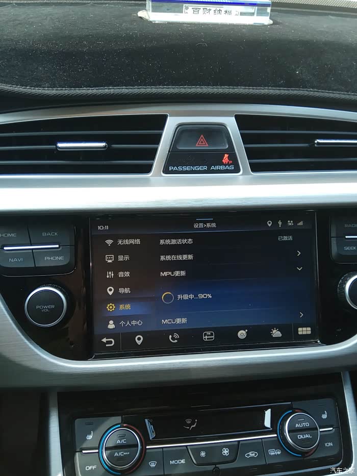

插上U盘开始进行MPU升级。
开始升级

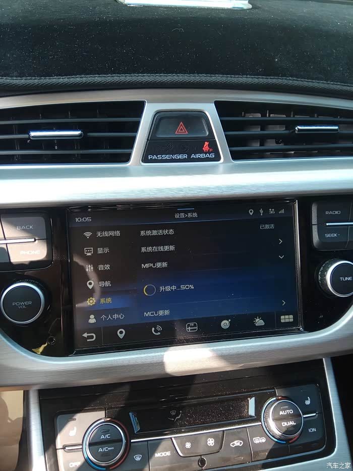

50%
90%

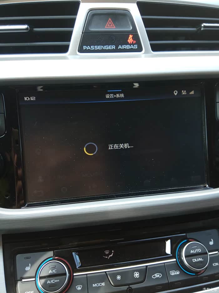

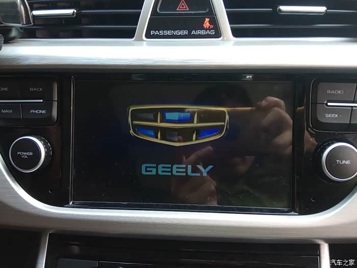

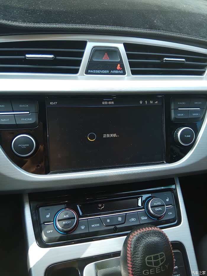

车机自动关机。

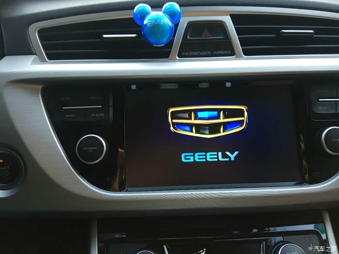

自动重启

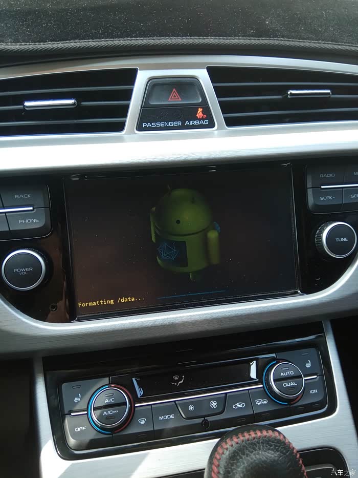

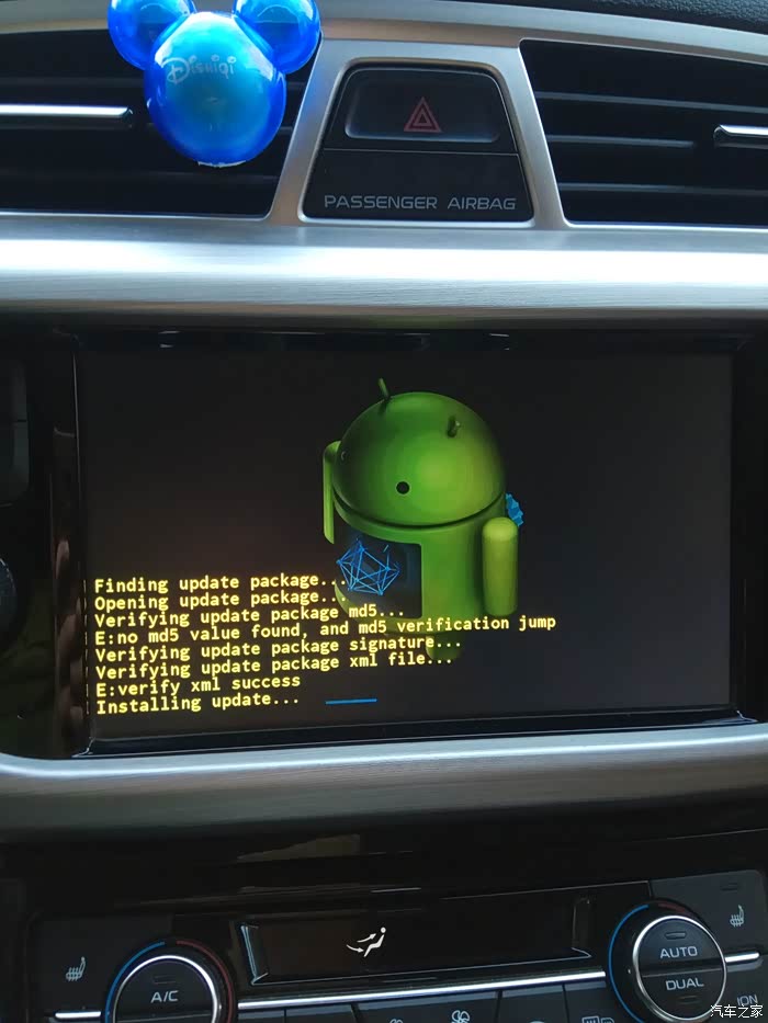

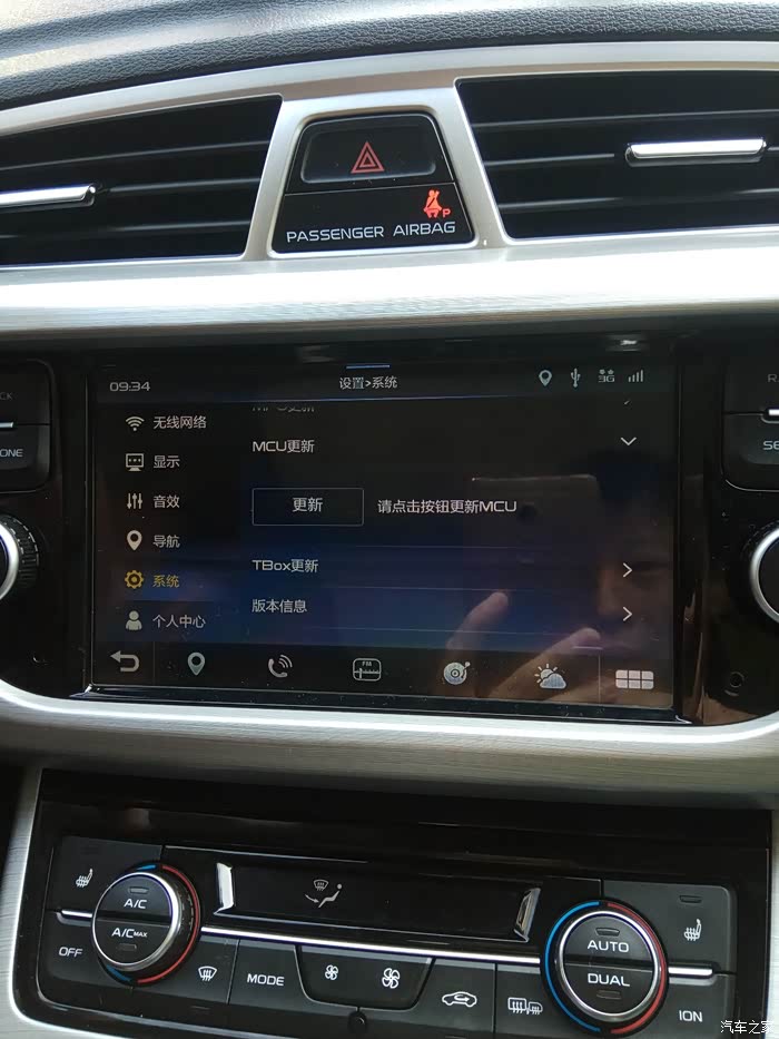

再进行MCU升级
点击升级后会进入这个界面。
继续等待。
听见音响发出“嘭”的一声。
再次自动重启

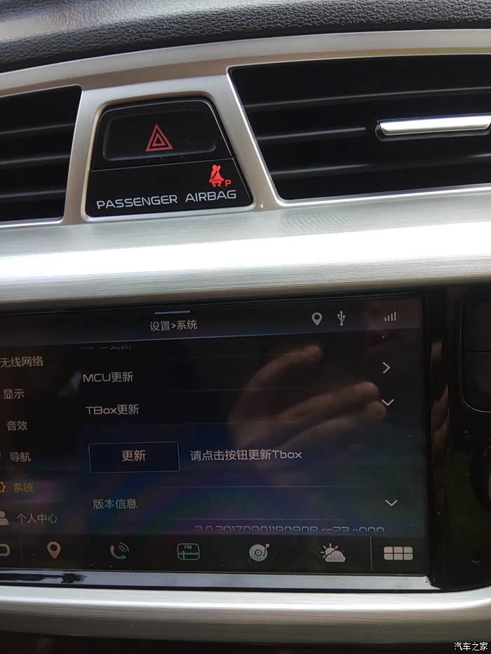

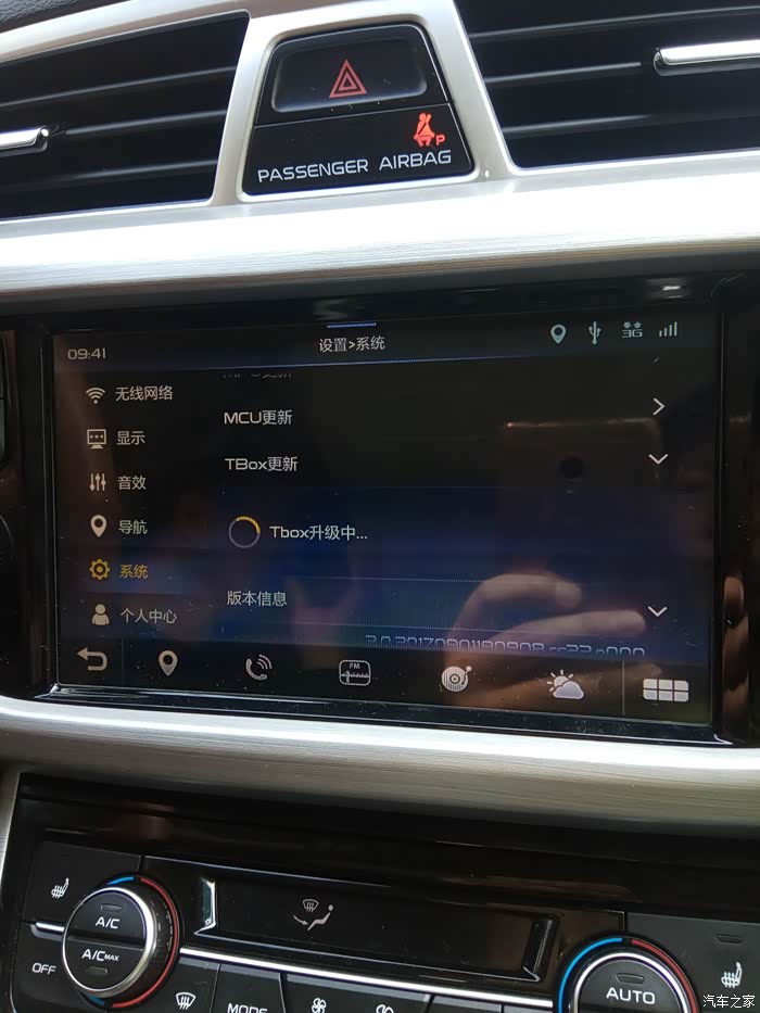

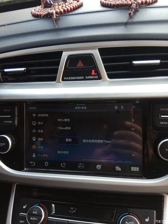

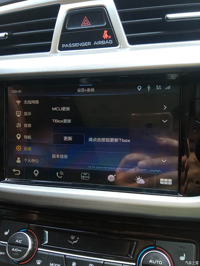

下面进行TBOX升级。
升级中!
开始约1分钟后会提示文件传输完成(8M文件),继续等待大约1分钟后主界面右上角的信号塔会变成叉叉,7分钟后,TBox 基本可以升级完成,期间TBox会重启几次,GSM信号和3G信号会显示不可用状态 ;
GSM信号和3G信号会显示不可用状态。

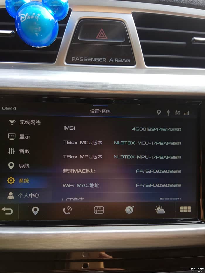

所有升级完成会恢复信号塔,SOS指示灯梅5秒左右闪烁一次(绿灯),然后需要恢复出厂设置:选择[系统]中的[恢复出厂设置],
TBOX系统版本号38R。表示升级成功。

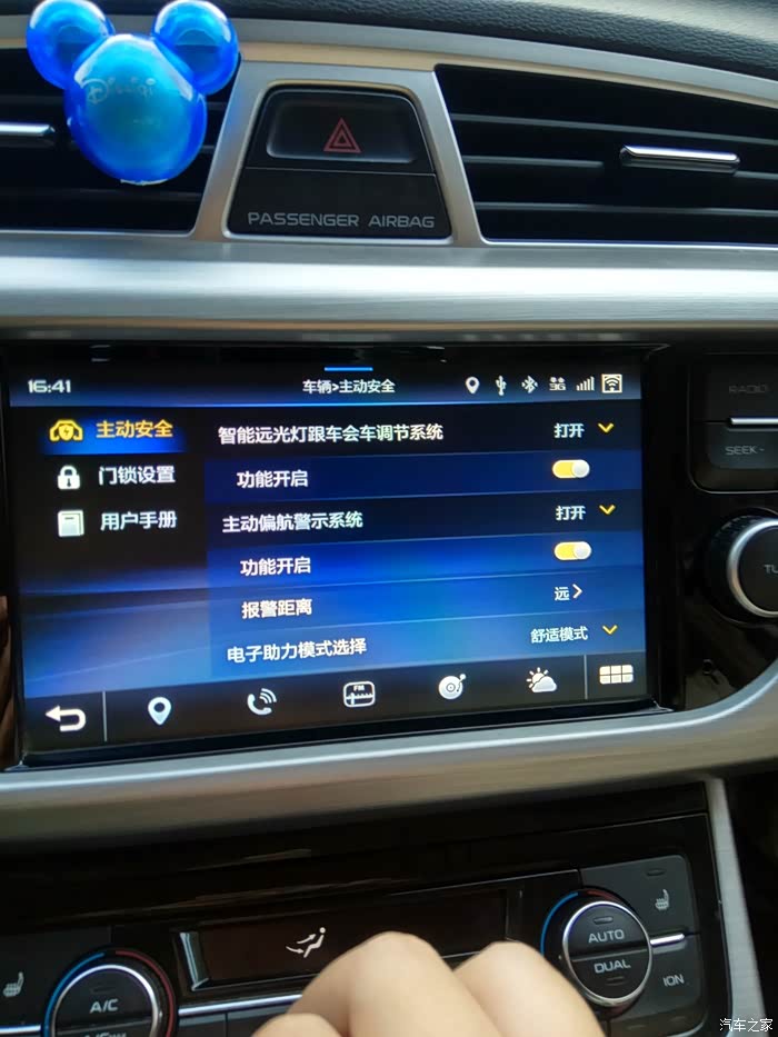

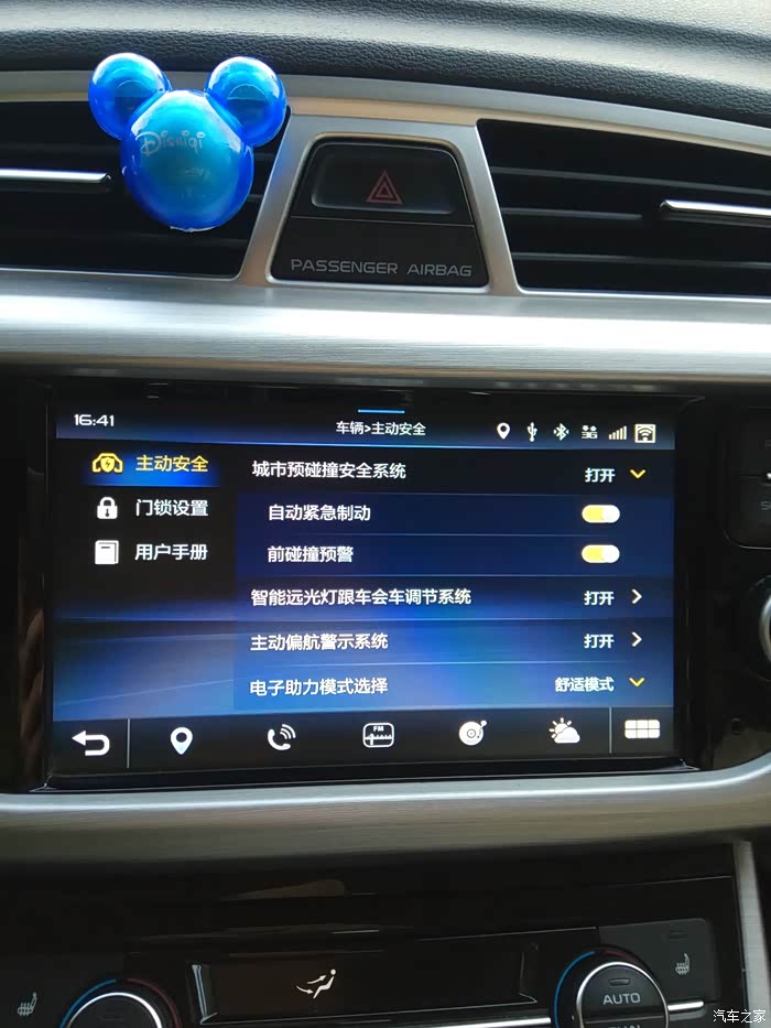

由于恢复了出厂设置,所有车机设置必须全部自行调整。车辆设置里相关选项打开,车机会自动出现相关语音播报。
本次升级后的版本号如下:
智尊、智慧TBOX版本信息:
TBOX MCU版本:NL3TBX-MCU-17PBAP38R
TBOX MPU版本:NL3TBX-MPU-17PBAP38R
智联TBOX版本信息:
TBOX MCU版本:NL3TBX-MCU-17PBAP38E
TBOX MPU版本:NL3TBX-MPU-17PBAP38E
