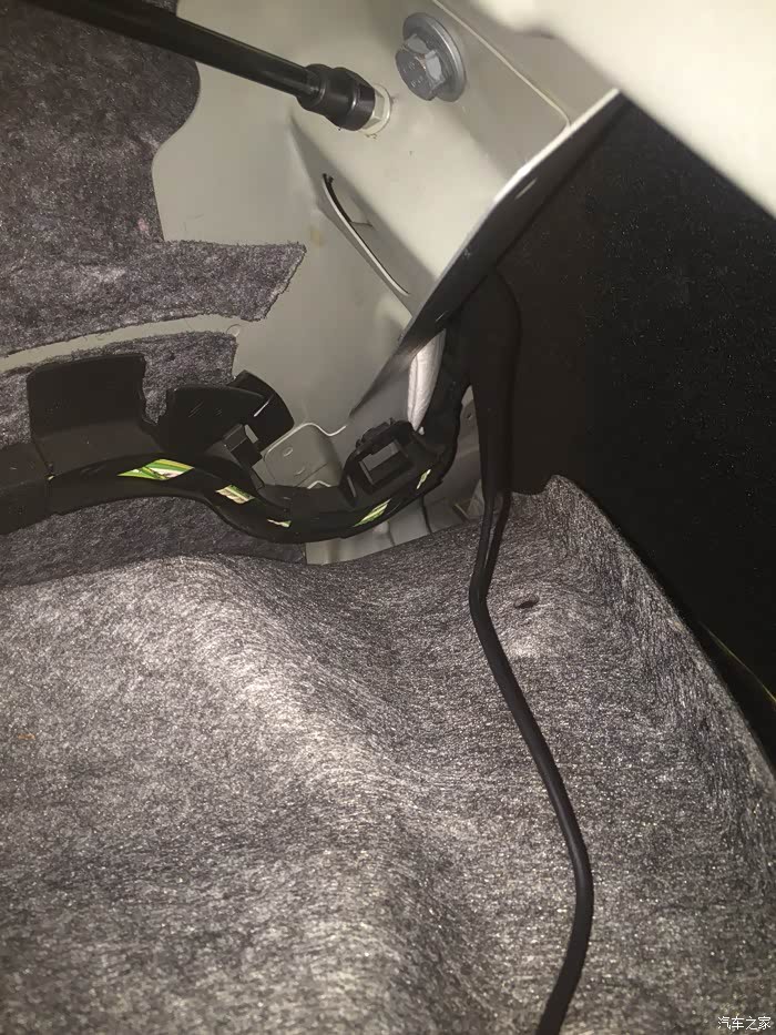

走线我就不说了,如同走边上缝里。
边框里走的线
线路
要进去了
手摸里面有个窝窝,线放进去手机灯打开丢里面,去后备箱找照光的地方,摸摸线就在哪里躲着呢!哈哈

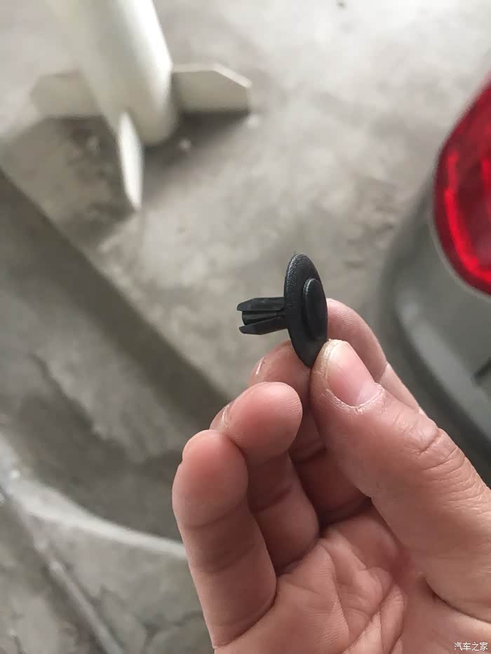

扣子号机构图
扣子2号机构图,如同膨胀螺丝
