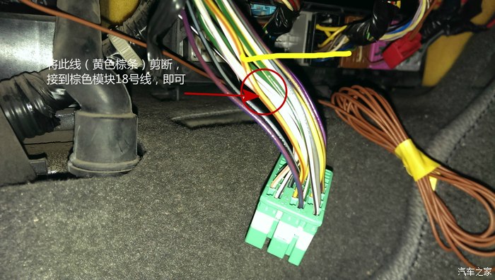

原车闪的慢,都知道,起不到提醒作用,是因为行车电脑进行了限制,现在,要破解这个限制,小伙伴们,动手吧!

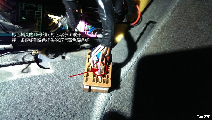

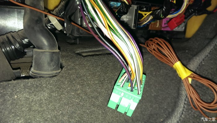

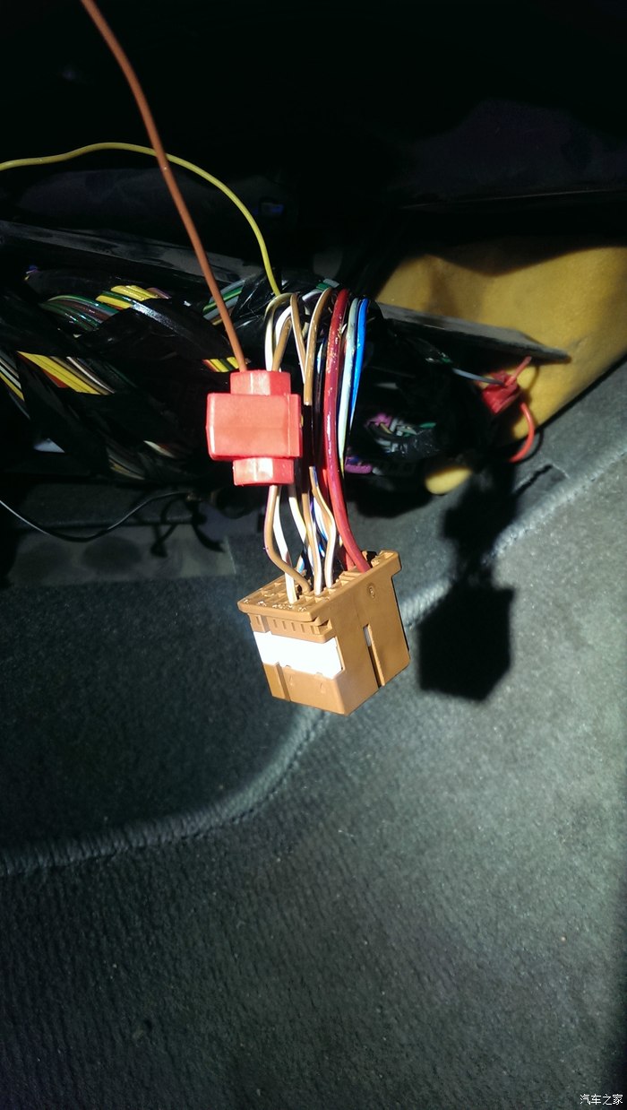

此方法适合动手能力较强的车友,将行车控制器绿色插头拔出来,找到17号线(黄色棕条),剪断,没错,需要剪断,将离开控制器那端的线接到棕色模块的18号线即可。优点,直接用原车手柄控制,随意闪。

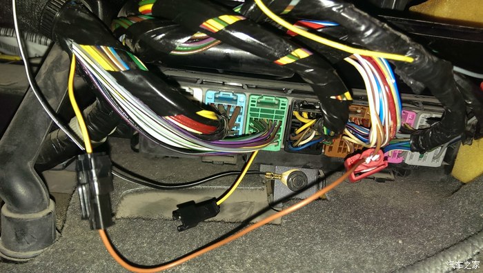

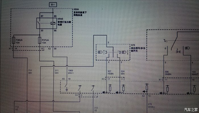

原理图,懂的一看就知道,实际改法是远光开关直接控制远光继电器,不经过行车控制器了,所以无延迟。

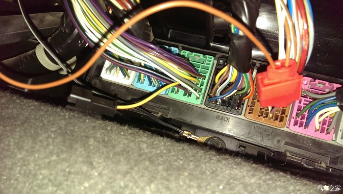

x3-17剪断 直接接x5-18上,咔嚓一下,不迟钝了。
