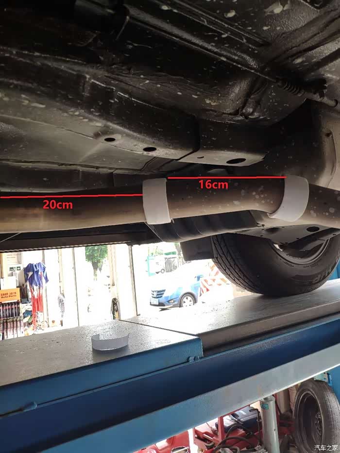

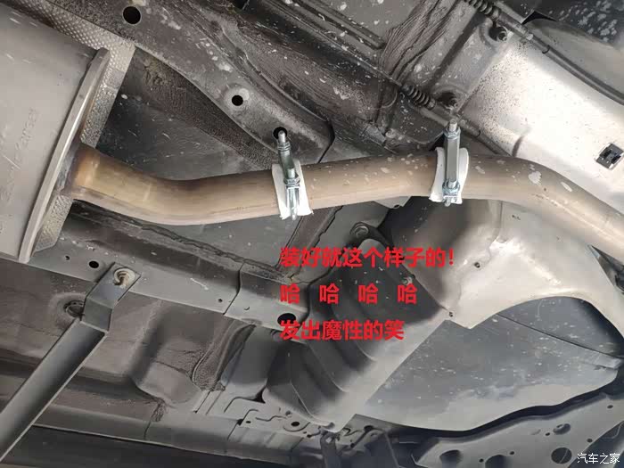

已经进一步优化共振!实测有效!肥鱼兄请进!!

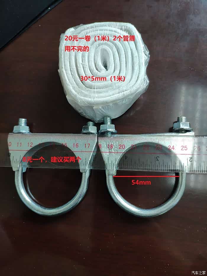

这个东东马云家有的卖,一共花了35元!

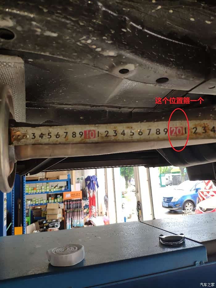

卷尺太旧了,大家凑合着看。

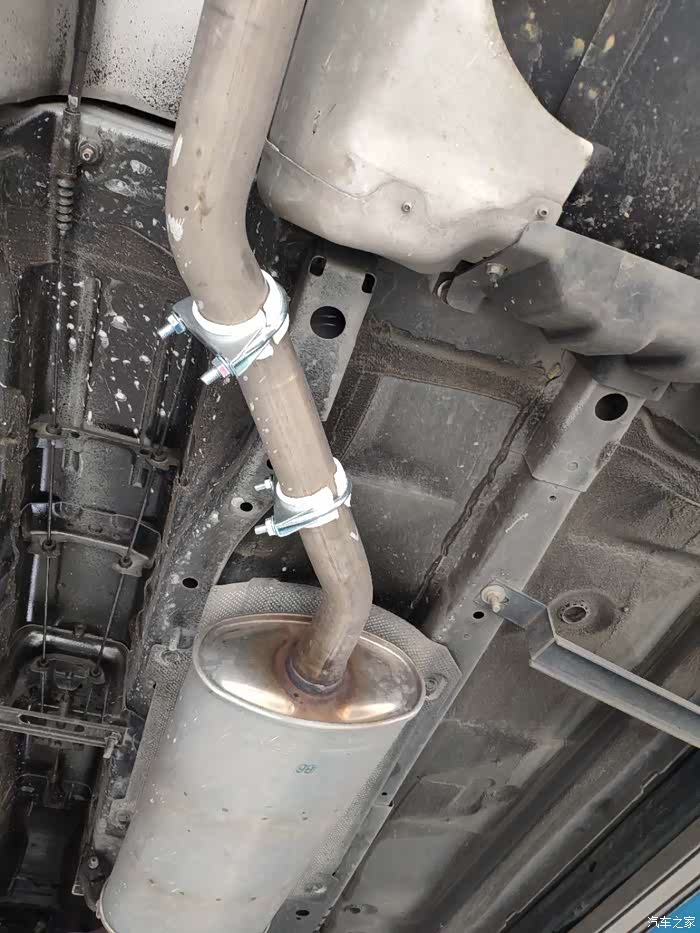

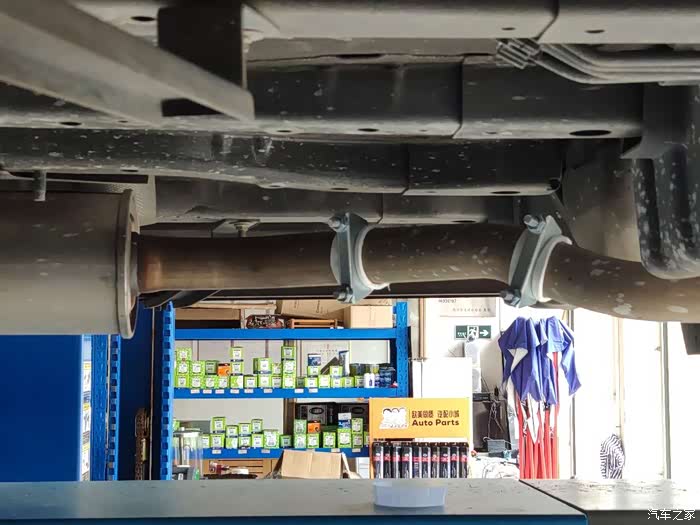

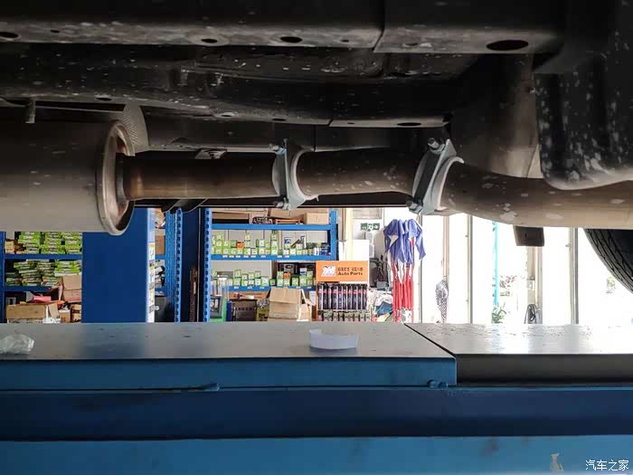

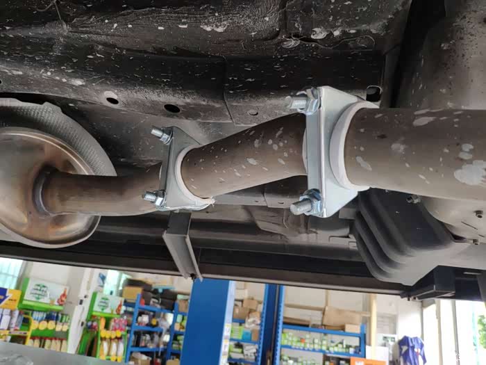

胶带自带粘胶 ,先拿着比划一下,剪成刚好围一圈的长度,贴上就行。
费用:材料费35元+修理厂工钱10元=45元

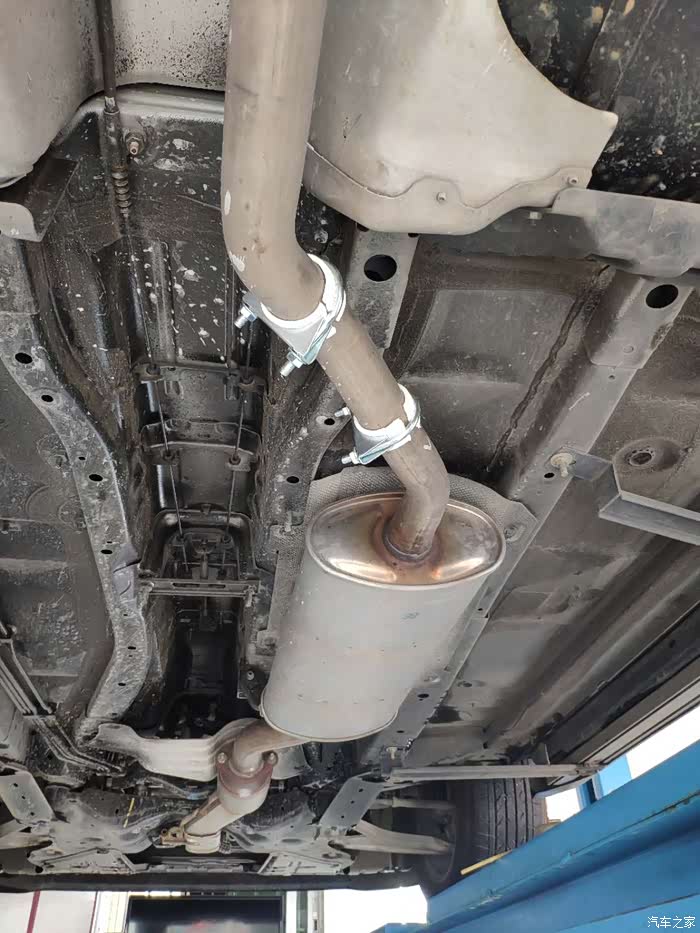

效果:刚才开回来的路上试了一下,感觉真的是好了很多!!不能说完全没有,把音乐全关了,仔细竖着耳朵听,在1300转左右好像貌似还有那么一丢丢
。不过也就无所谓了,本来我这车4S店也更换过排气歧管。目前算是完美ENDING了。
不吹不黑,有待老夫本周跑跑长途,看看有无。
