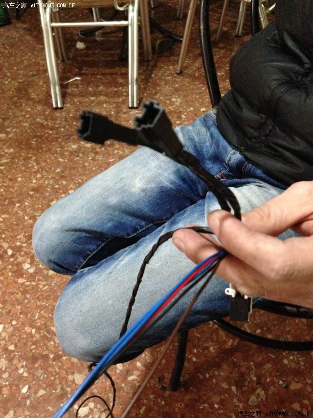

yandong271028  是他在遥远的小屋子里通过电脑原车协助我,精神上支持我进行DIY改装。还有提供我给我最好最优质的随动线束。我在这里对他给予最衷心的感谢!

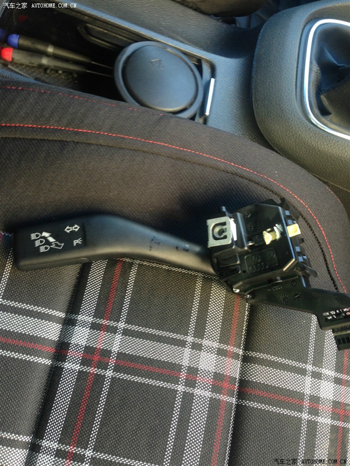

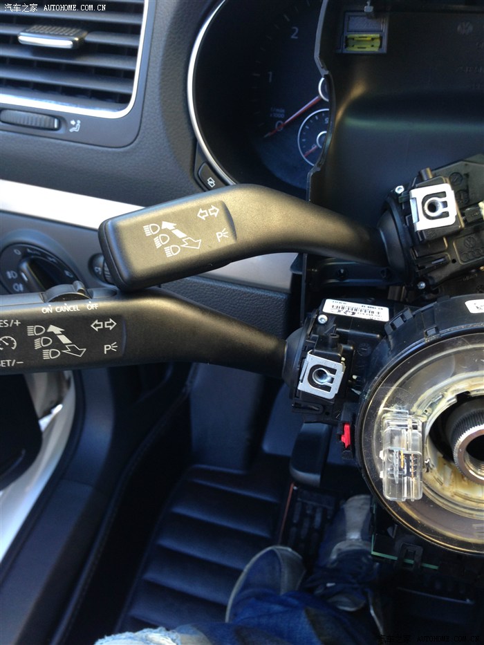

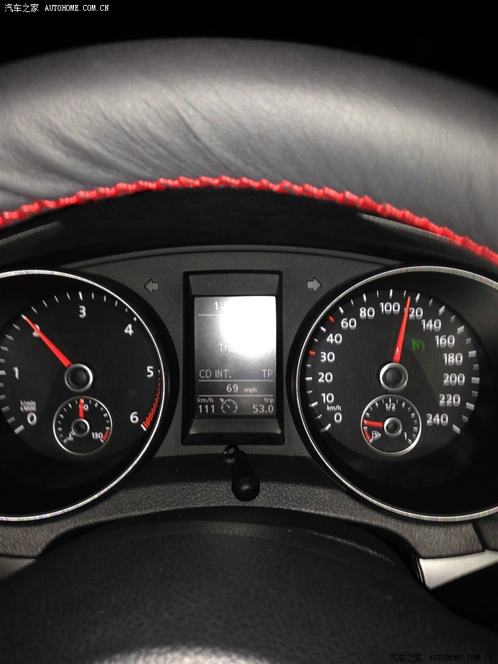

小弟文采不好,还请各位车友多多包涵。希望这个作业能帮到各位高尔夫车友的忙。先从提车说起,提车回来后,发现没有巡航定速手柄开关,于是在X宝上买了个单边的巡航定速手柄,走快递2个星期后到了手马上就开始安装了。好了,进主题。下面上图吧。由于安装时候全程都是自己一个人动手,有些照片拍得不好少拍了情节,有请大家原谅

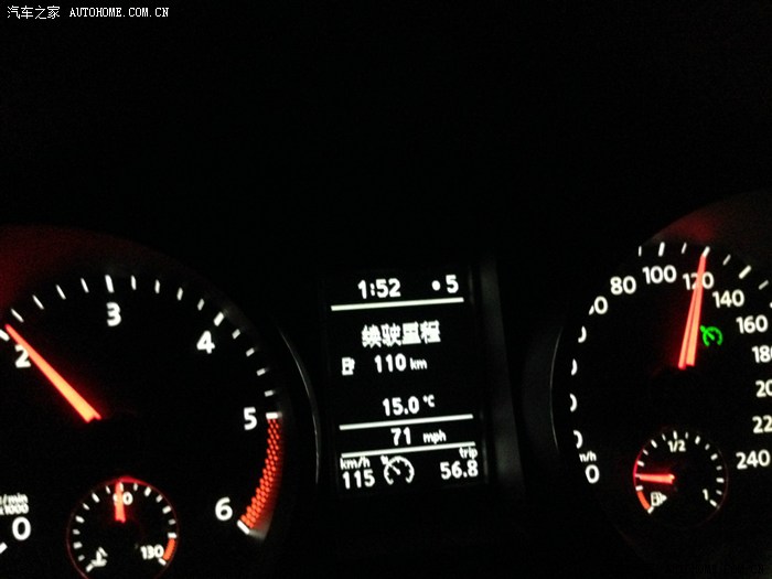

第一章: 加装巡航定速

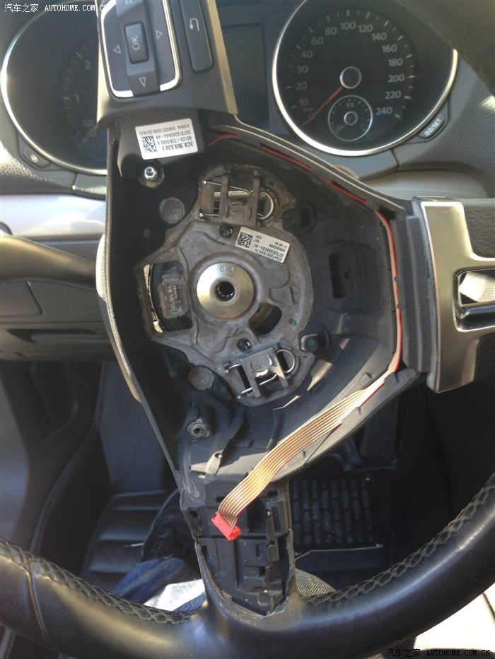

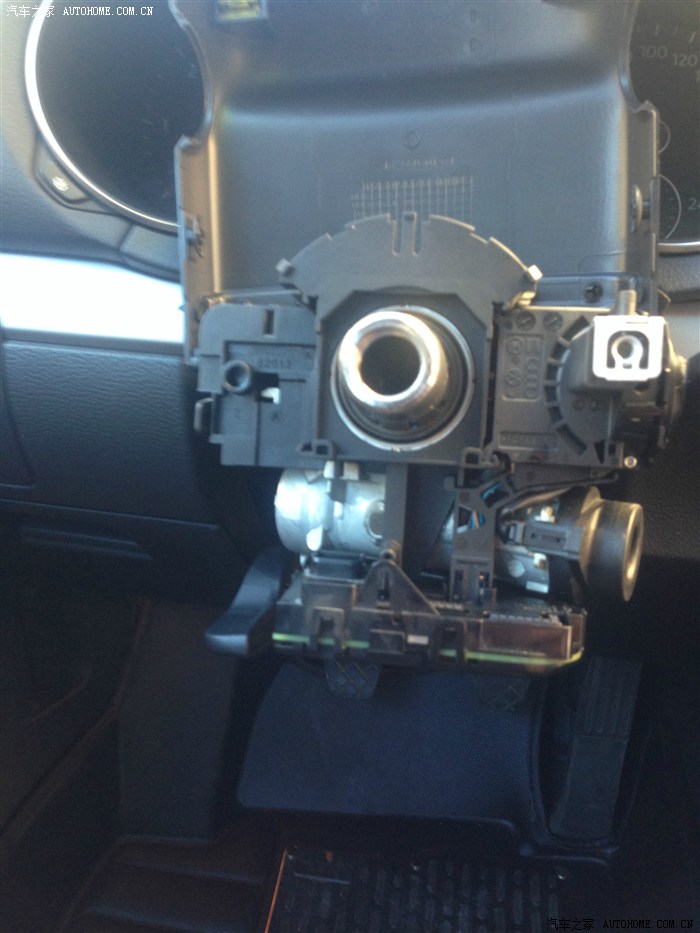

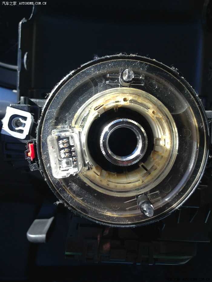

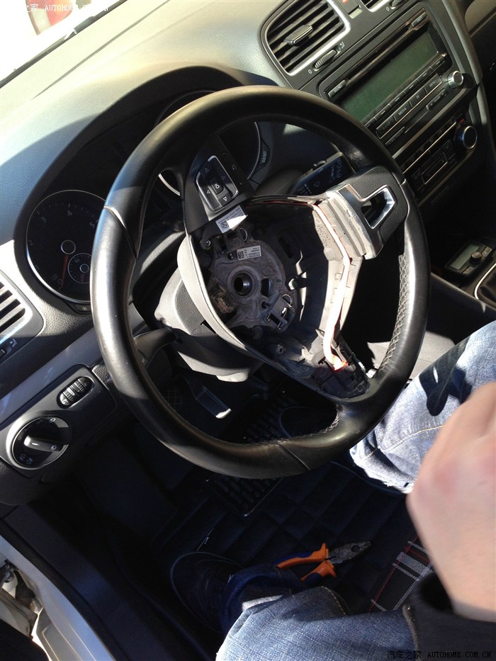

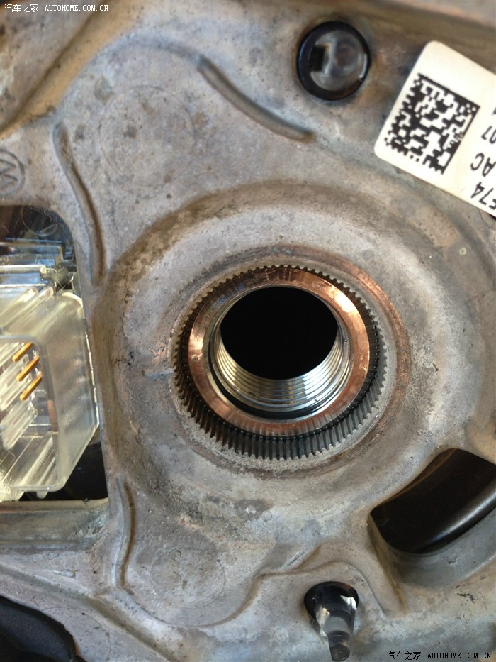

    先拆安全气囊,
    这里有个标记,是标记方向盘位置
安装了巡航定速后2个星期,衍东的随动线漂洋过海终于手里了。喝了杯CAFE,抽了个烟。准备好工具,把车停在门口,自己一个人干起来了。

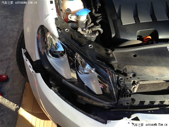

第二章:安装原厂氙气大灯

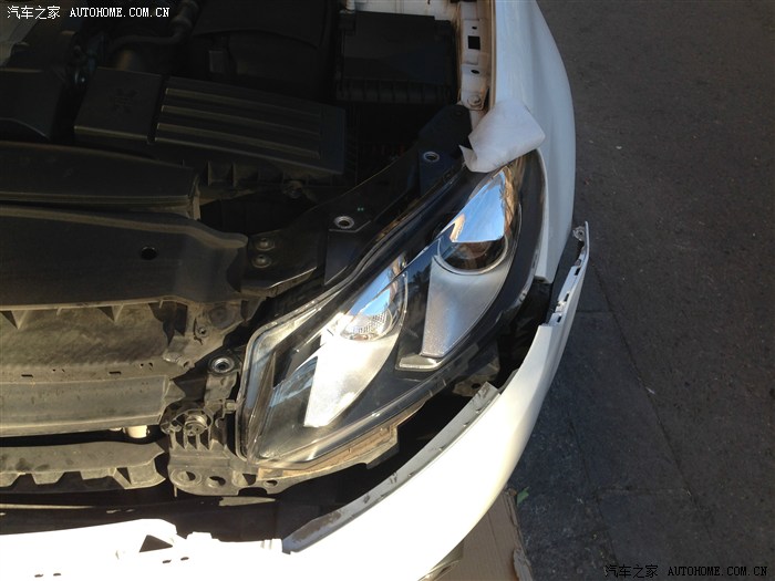

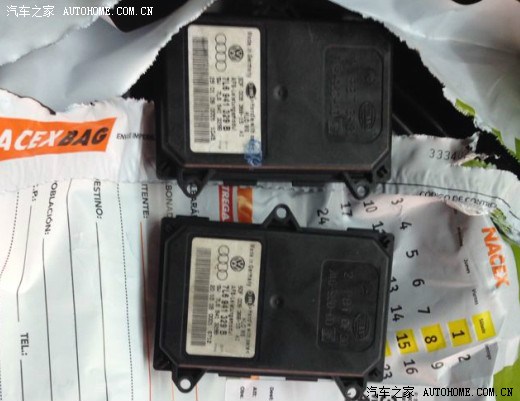

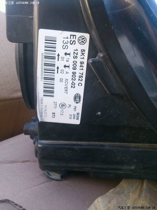

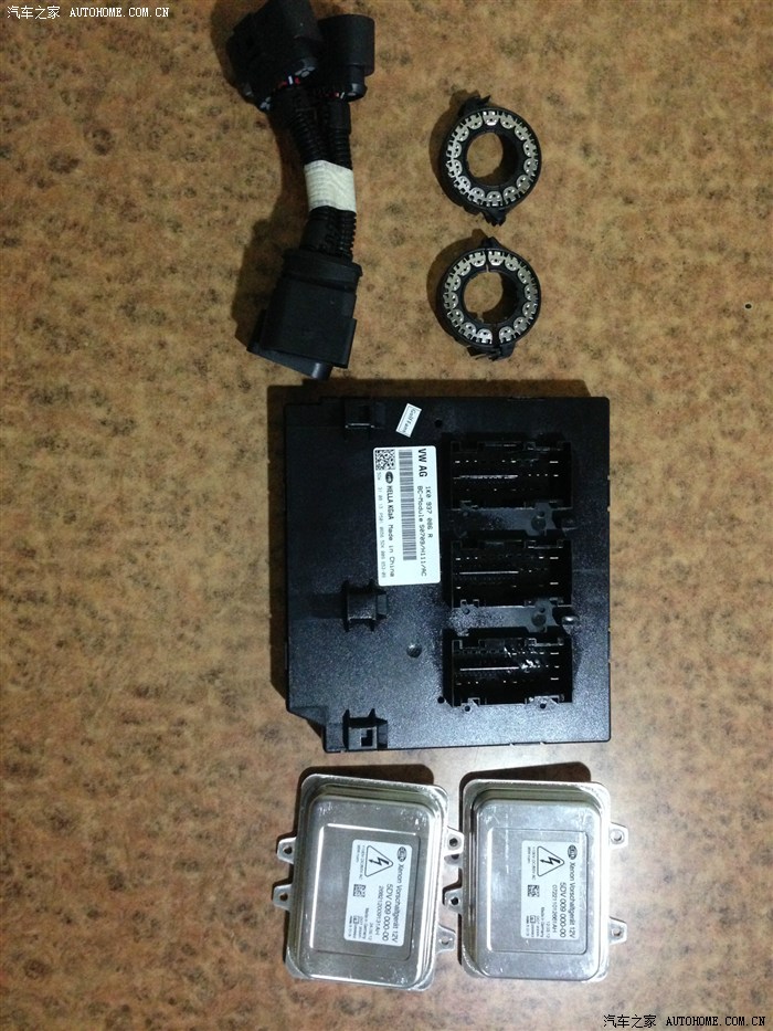

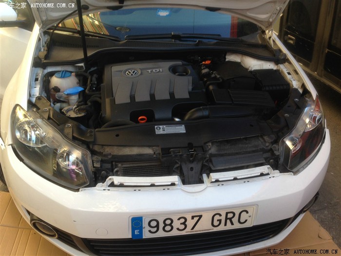

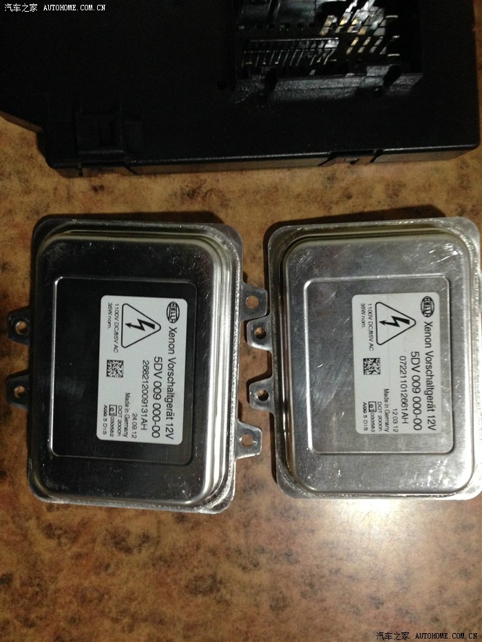

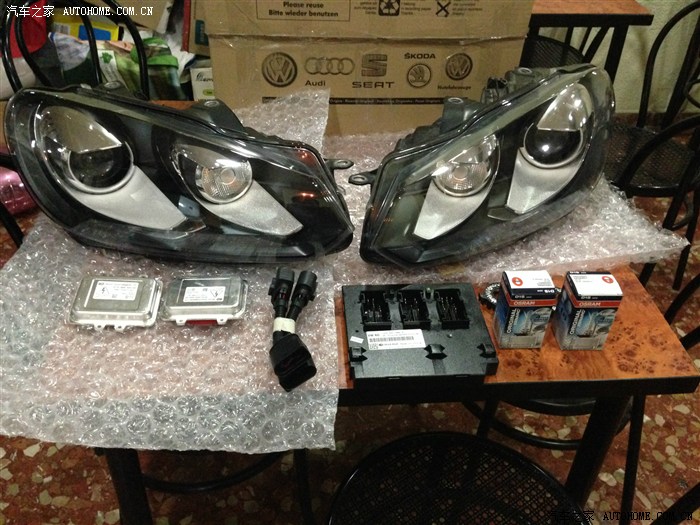

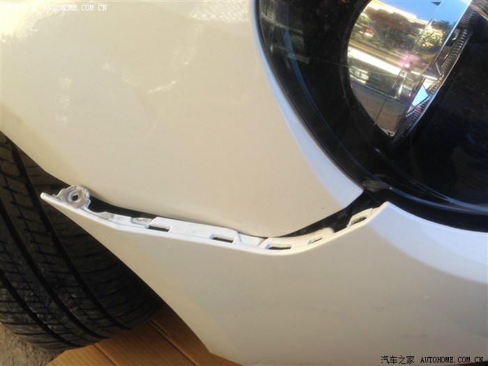

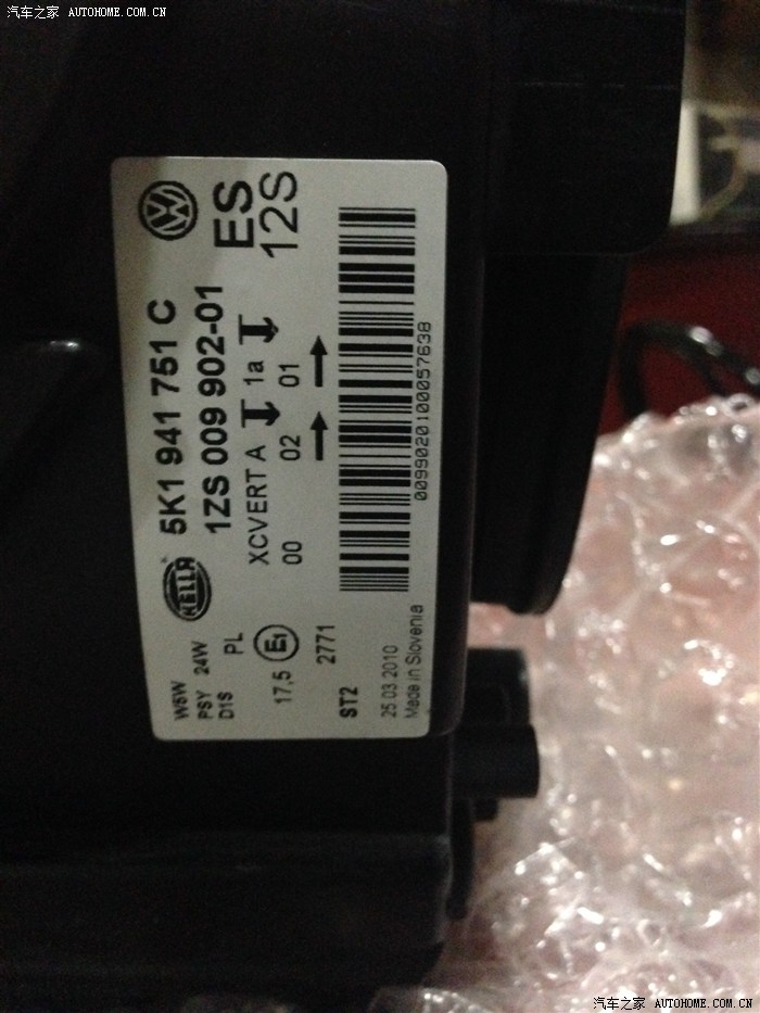

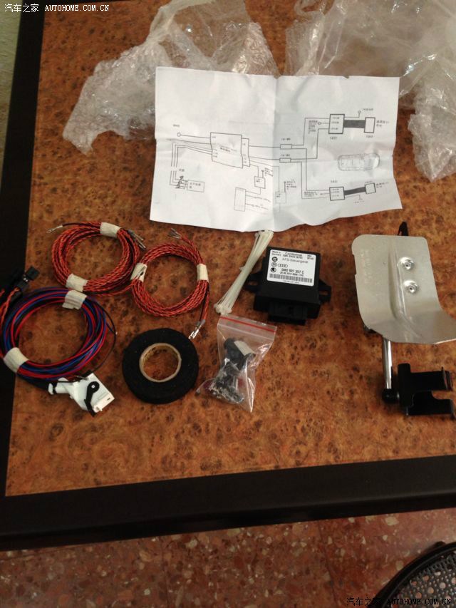

先说说,因为身在国外,而且最近欧洲对中国寄来的包裹查得非常严。所以直接在国外淘了一对成色很好的氙气大灯。和全新欧司朗4300K灯泡。还有奥迪A6拆车随动模块。安定器和J519 086R等等是中国买的。。有请上图:

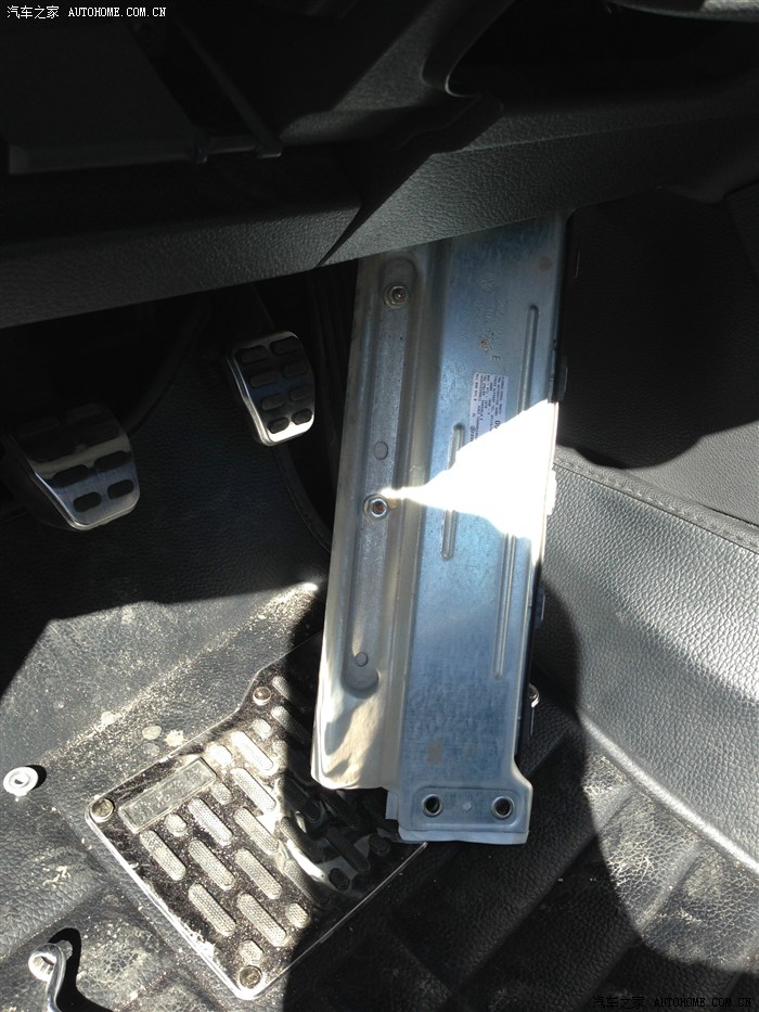

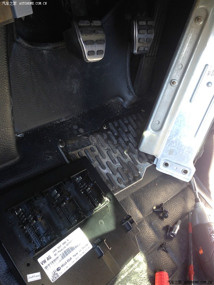

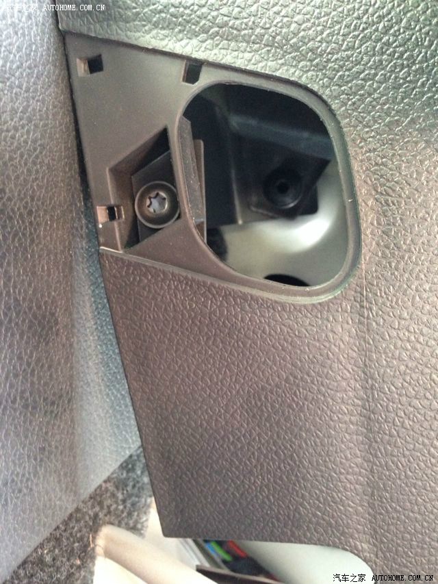

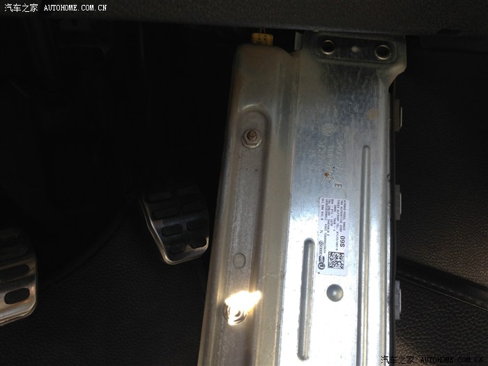

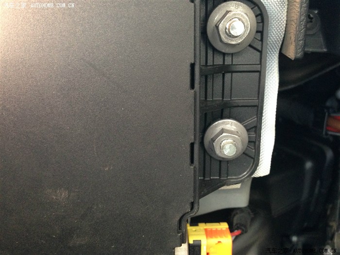

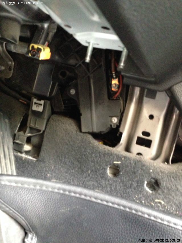

开始拆方向盘下面的护板,国内的我看见了是护板,欧版的是气囊。开头我也不知道,换086R模块的时候我才发现是气囊。4个螺丝固定着。

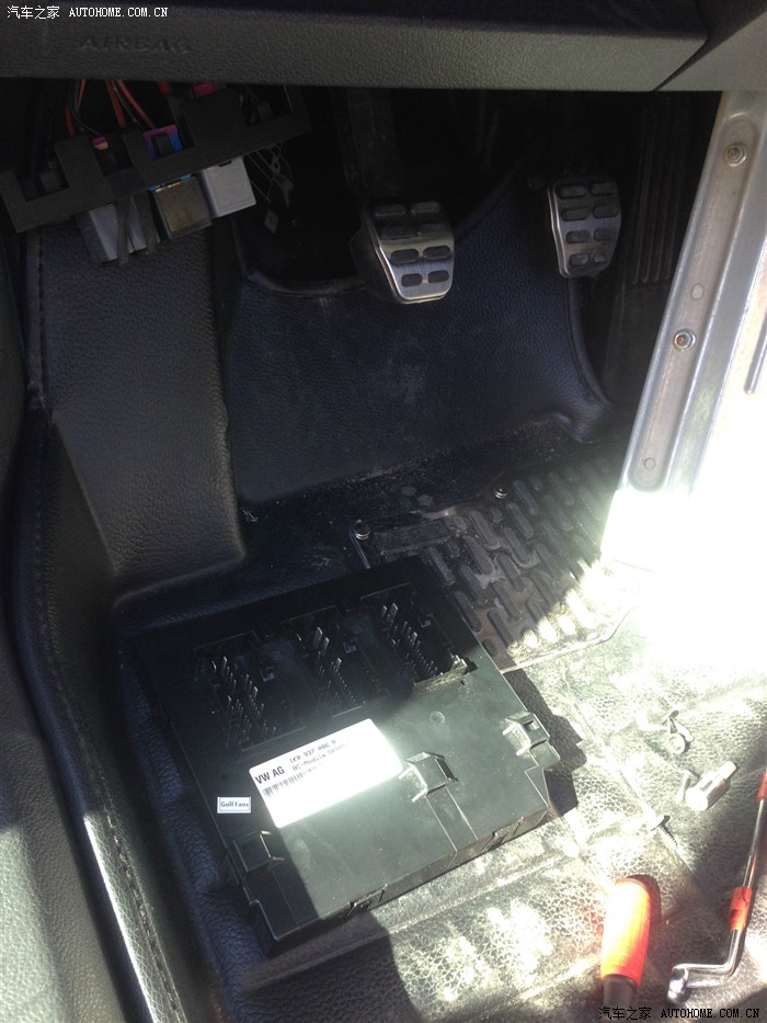

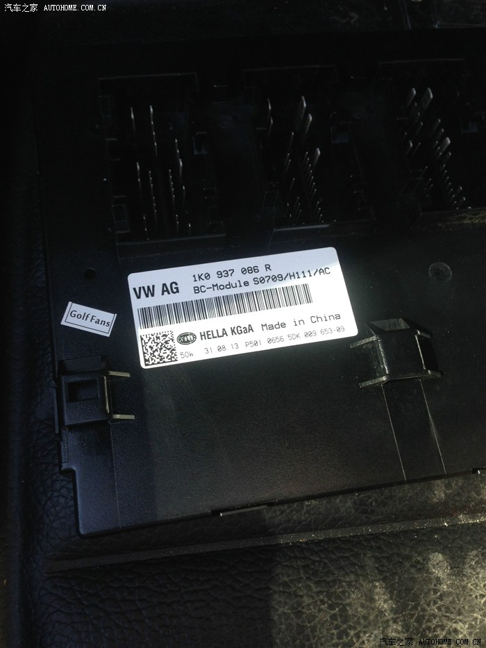

       086R的模块,我原车的是086C的,不支持随动。只能换模块。

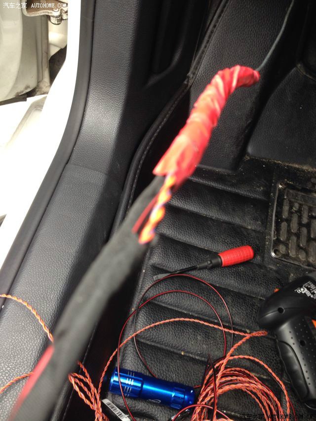

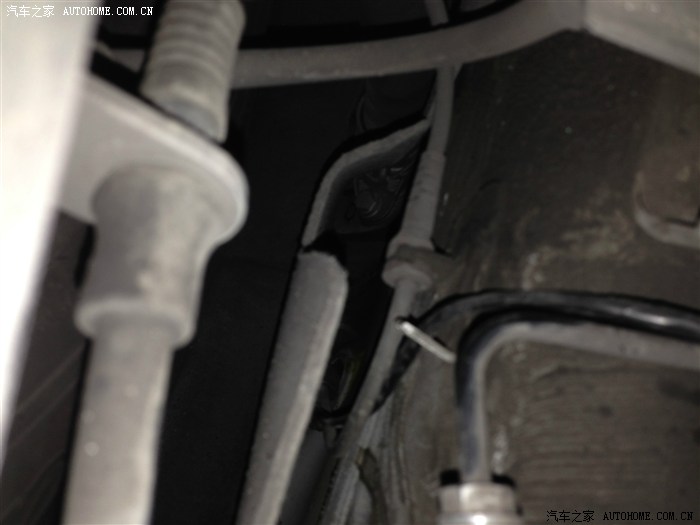

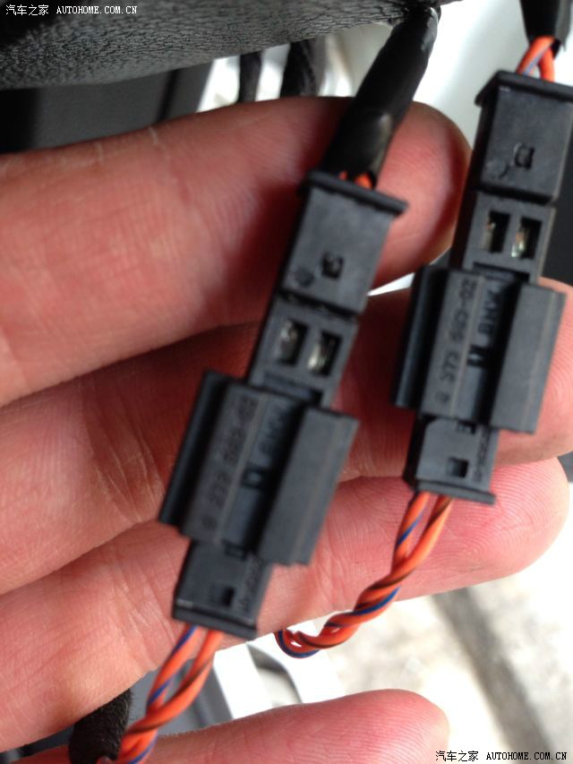

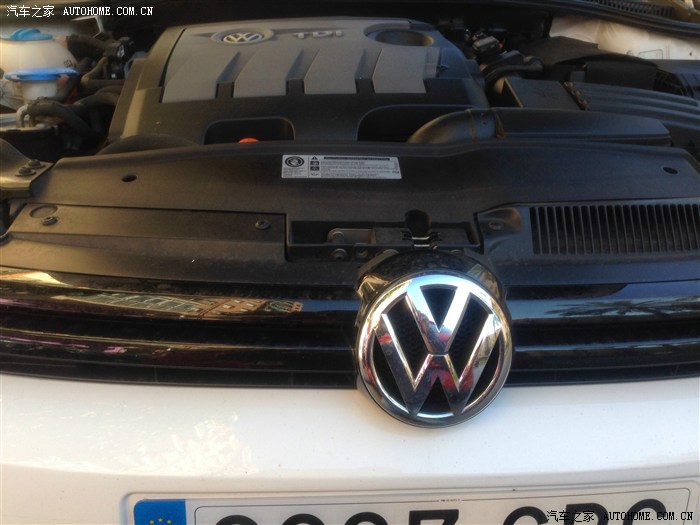

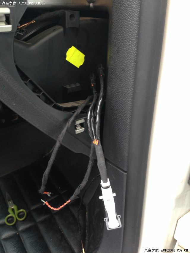

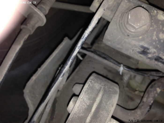

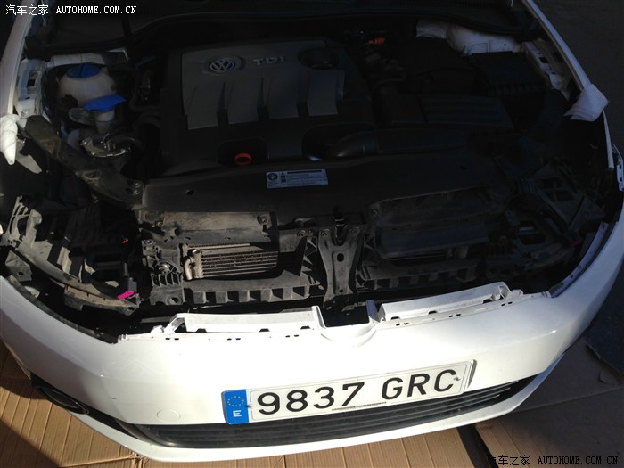

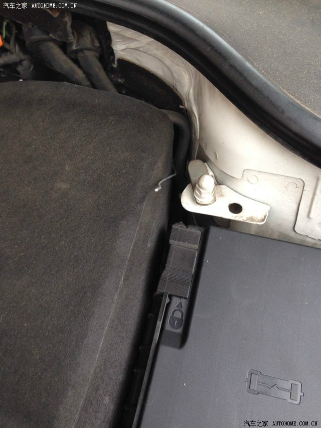

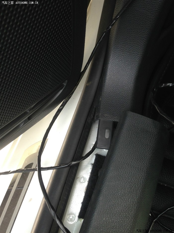

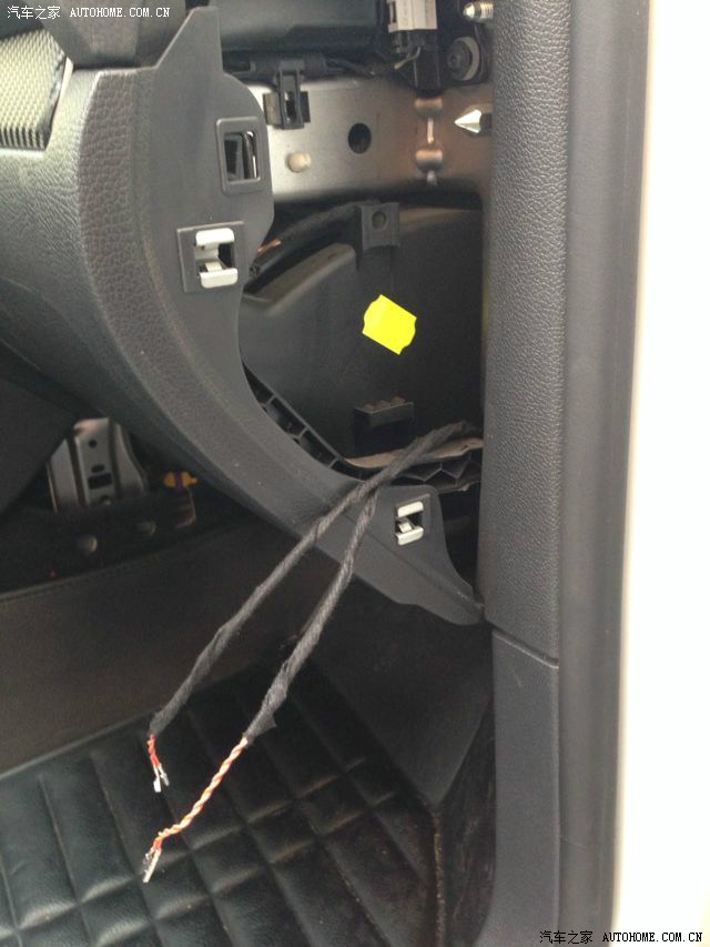

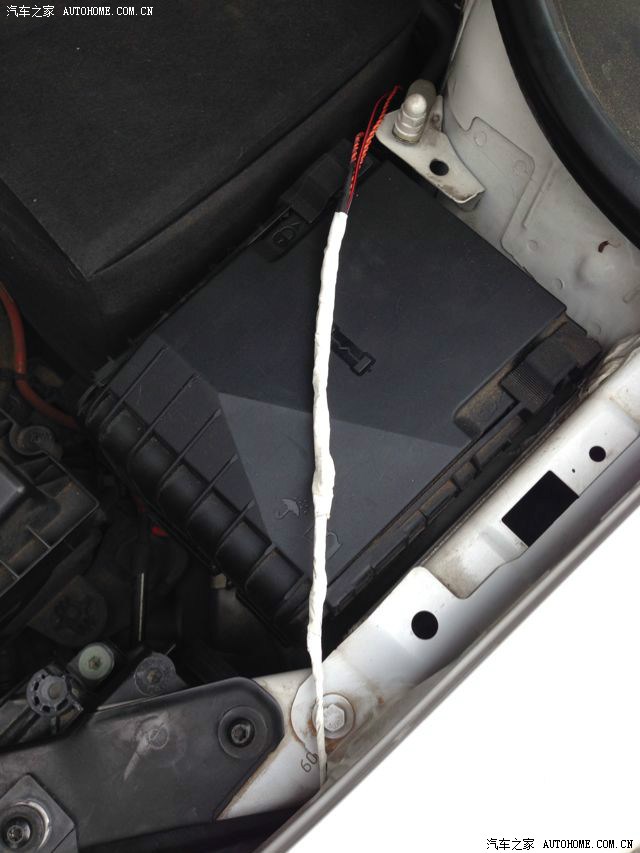

第三章:走随动线。从下图能看见,从这个总线头这里,看见一个绿豆大小的橡胶,找一根铁丝把它捅破,然后把左右大灯随动线紧紧的棒着铁丝上发动机舱。
                   这里看见铁丝出来到电瓶这个位置。

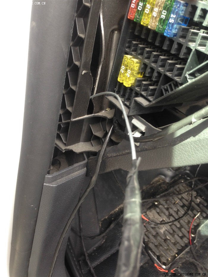

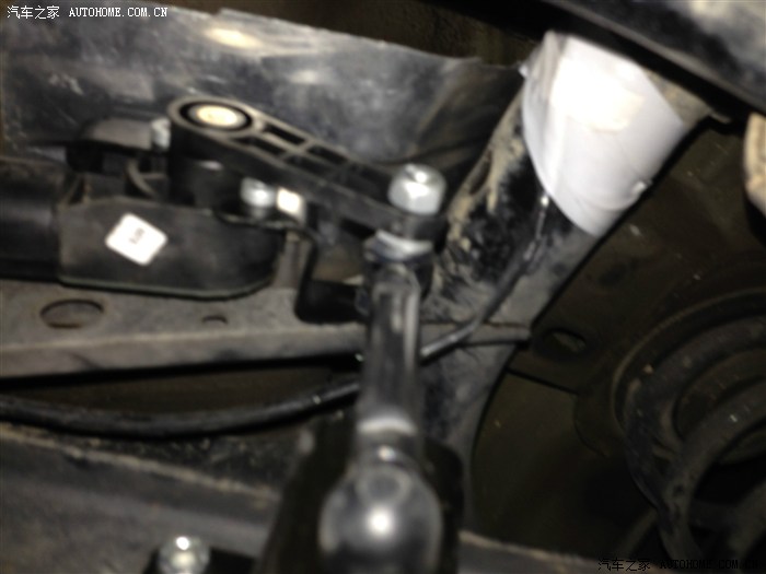

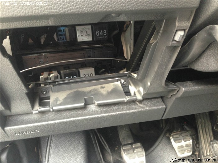

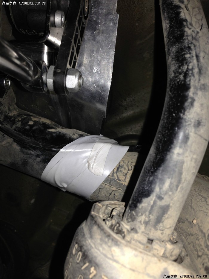

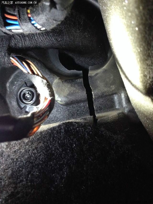

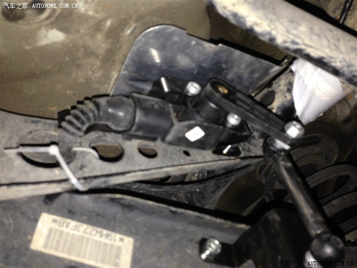

                   发动机舱的左右线走好了,现在开始走保险盒和随动模块,和左后轮水平感应器的线了

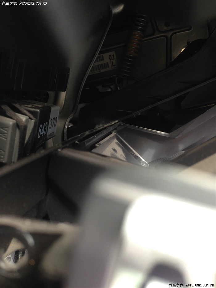

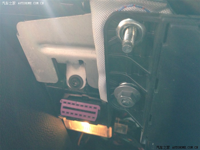

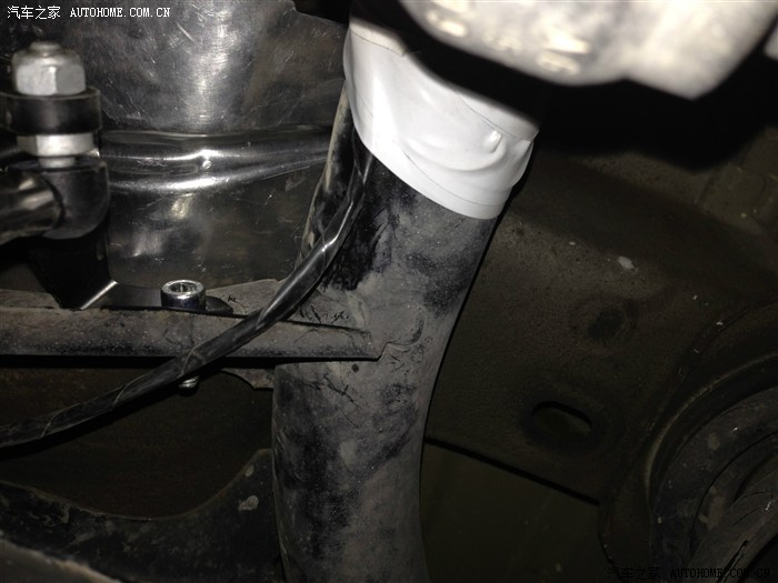

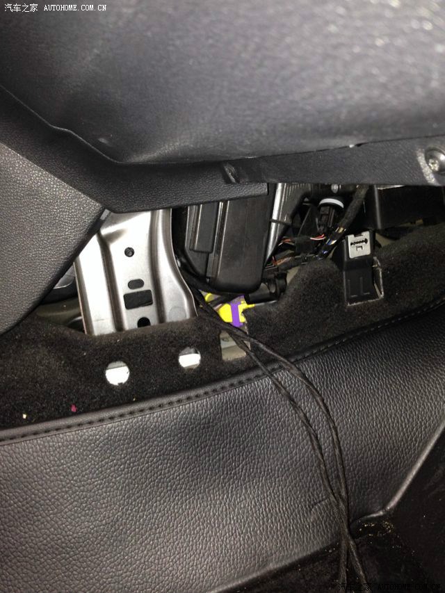

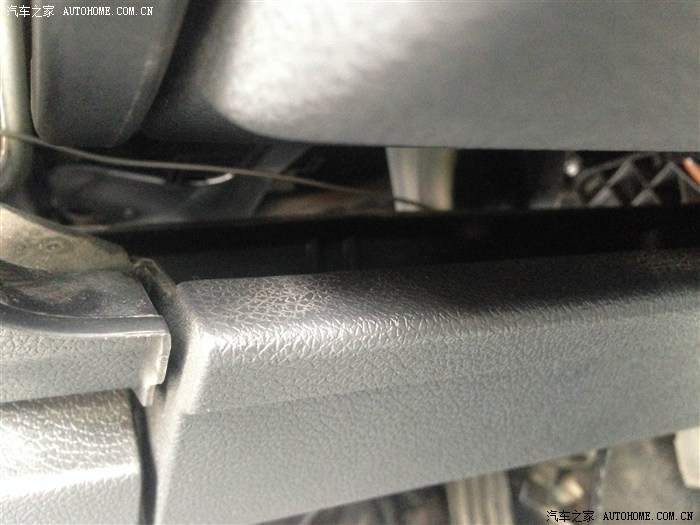

       我把走保险丝和水平感应器的线从这里走,在086模块边上走到保险盒。
        还是要用铁丝引导过去。

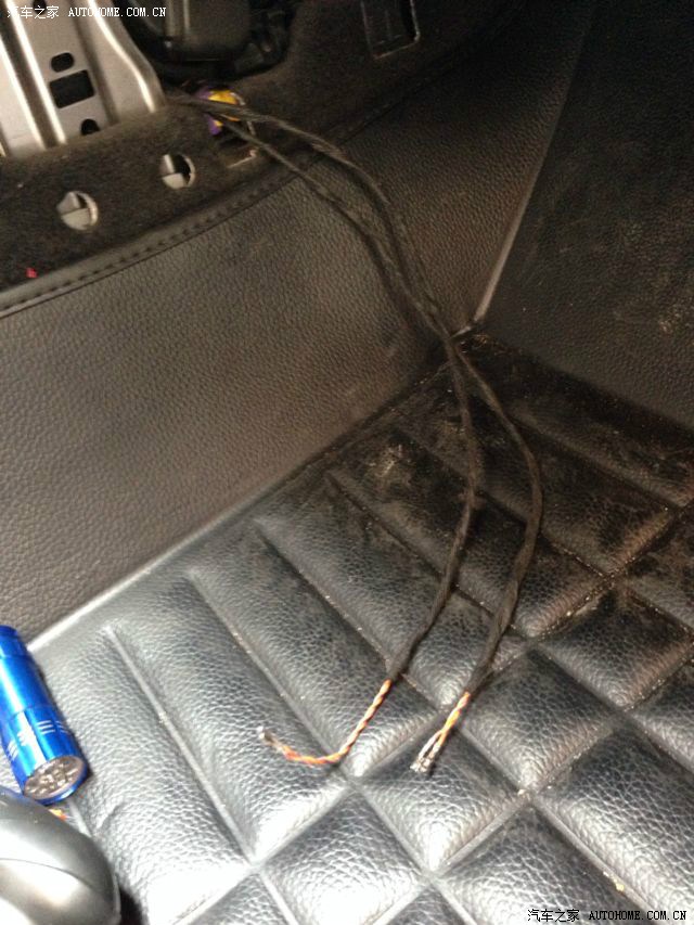

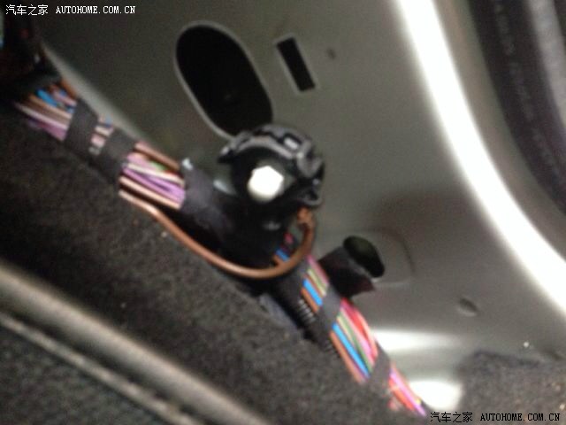

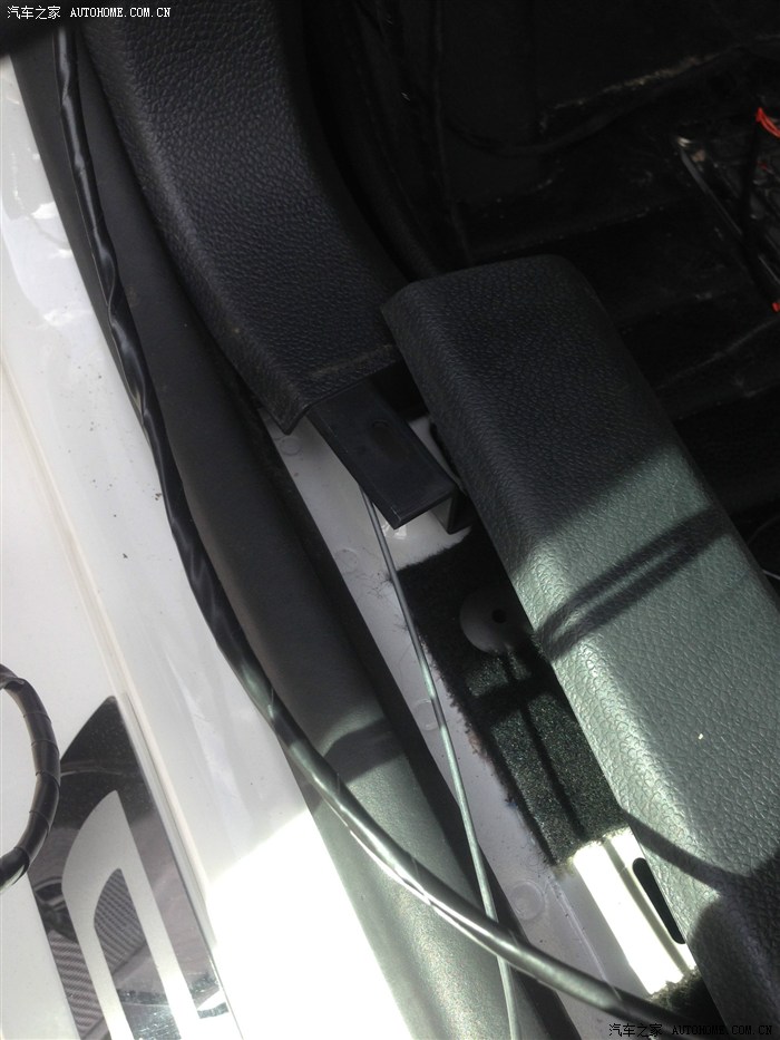

       这里是按YANDONG的方法走的线,主要是不用拆板,用铁丝在保险盒旁边引导到后座位就可以了,省力

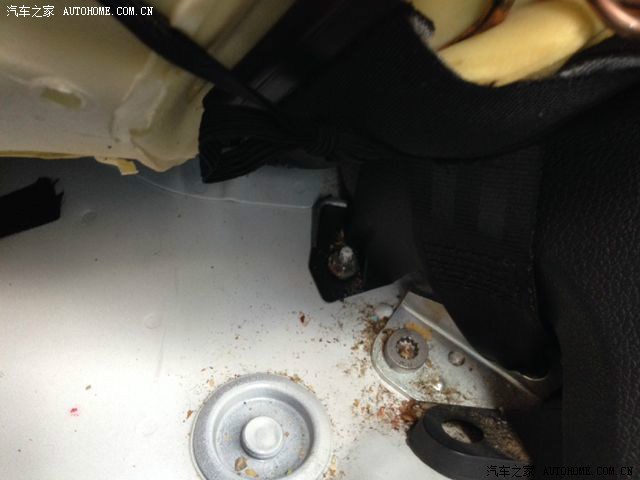

                   后座位的3个螺丝拿掉拆板。前面引导过来的水平感应线跟着后面原车的线
