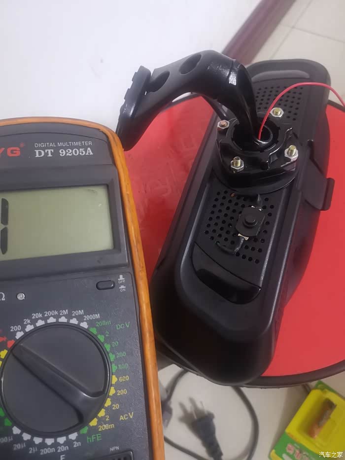

淘宝入手的7号支架,后来在朋友钣金喷漆房把螺丝涂了黑色

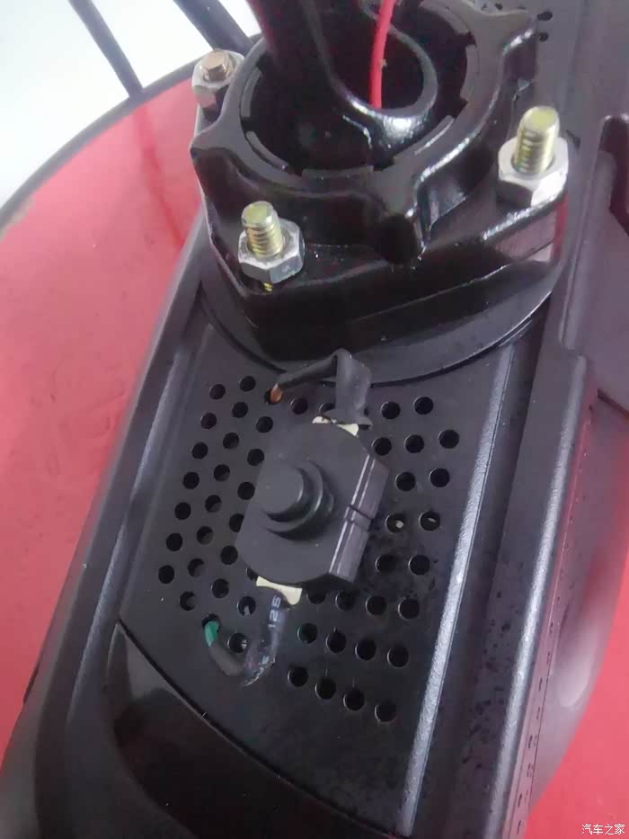

由于改了支架手动开关不能用了,所以又买了自锁按钮,拆开后视镜烙铁引线,把按钮粘在背面了。温馨提示,改装支架需要拆开后视镜,最好拿热风枪轻轻吹一会儿,比较好拆,没有螺丝固定,直接撬开就可以!
万用表,烙铁,都是自己用的

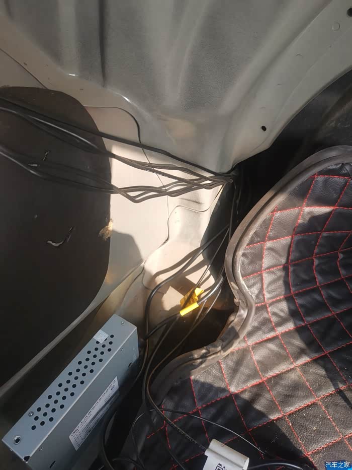

接下来开始安装,走线!
主机放在后备箱,前摄像头和后视镜视频线刚刚好,有点紧

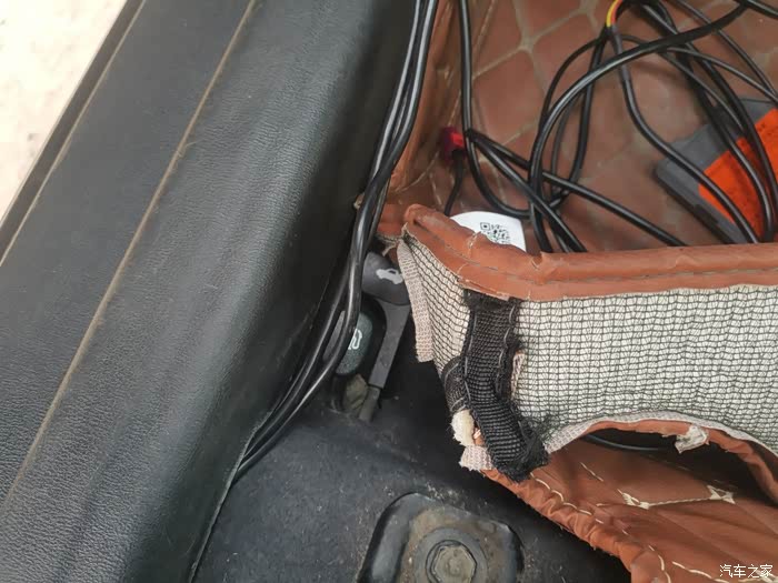

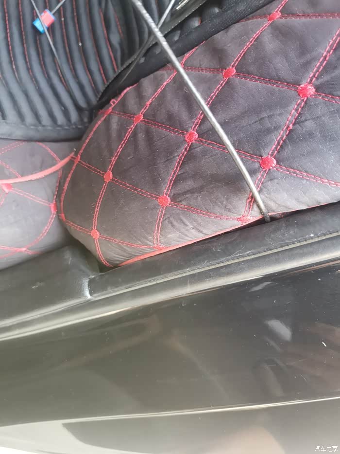

座椅靠背后和后备箱从这里穿线
穿过来线,沿着门板下方一直走线
再从这里穿出来

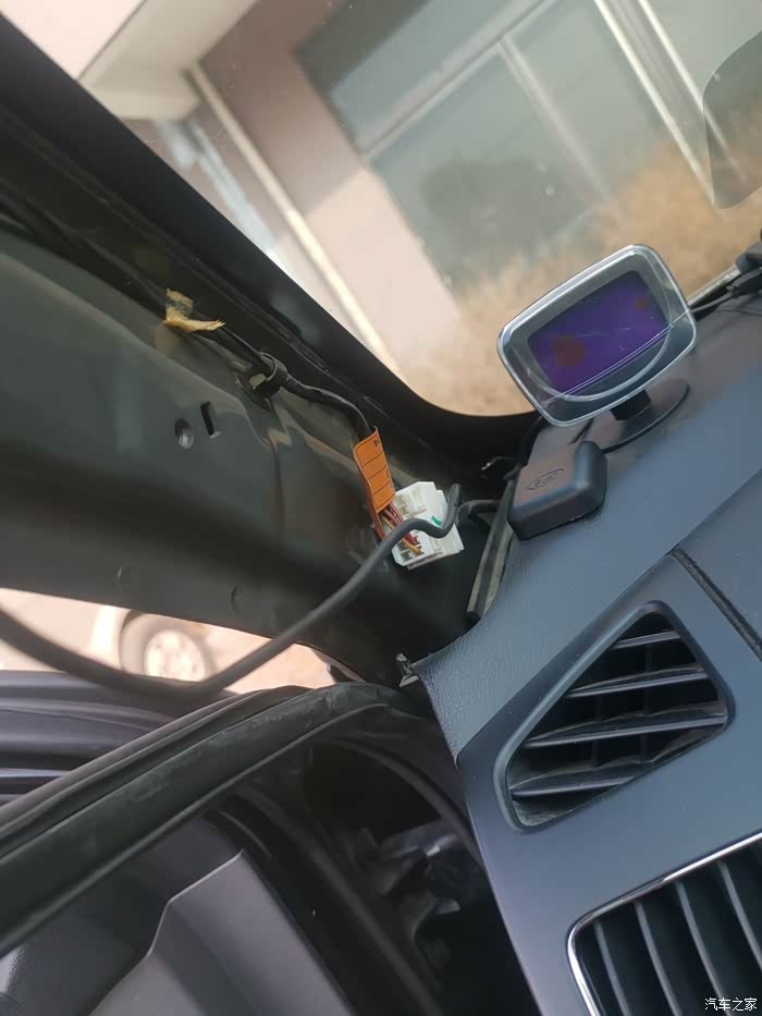

接下来把后视镜固定,注意,后视镜只接一根红线,套了双层热缩管,接好线,和后视镜视频线还有前摄像头线一起塞到窗户缝里,沿着A柱走下来即可!

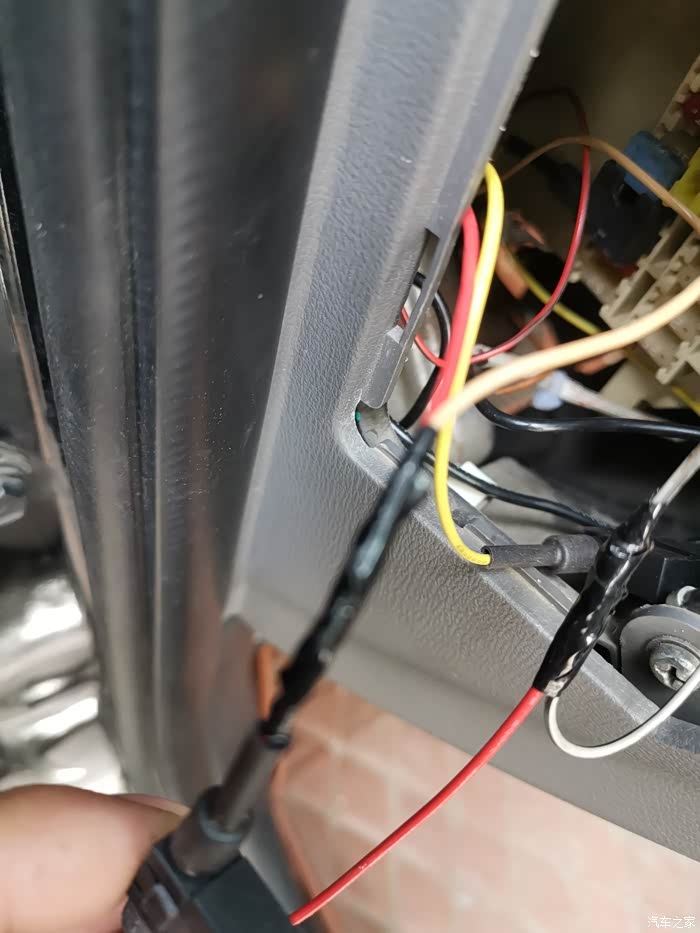

最后开始接线,黄色接常电,红色和后视镜红线一起接ACC,具体哪个保险自己百度一下,每种车型各自不同。

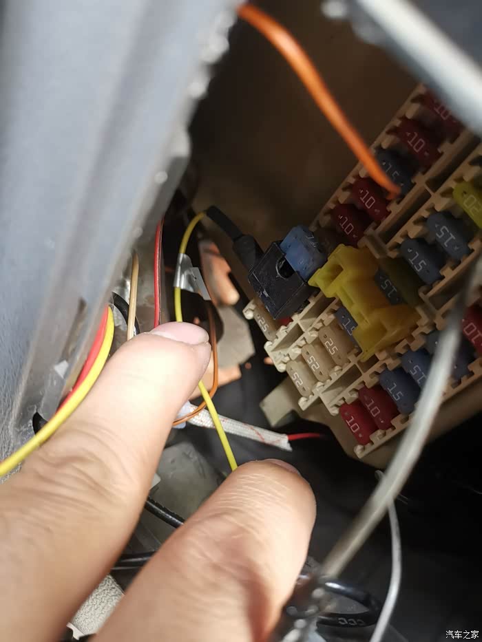

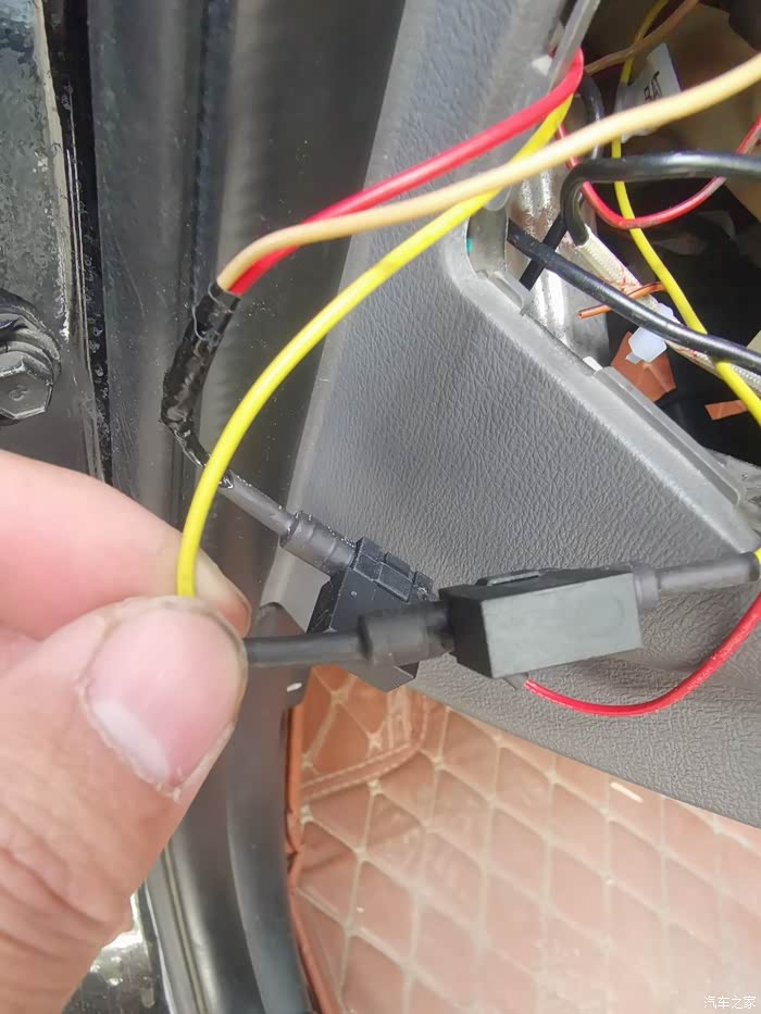

黄色接线直接***常电保险上
红色线和后视镜红线并接ACC

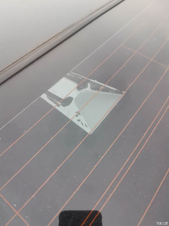

后摄像头这里割了一块太阳膜
割太阳膜的时候轻点,注意加热丝。

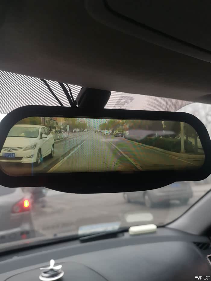

一代的有点模糊
说说使用感受,前摄还可以,后镜头总感觉有点不对焦,模糊,勉强用吧,晚上更是渣!
