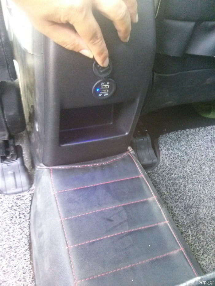

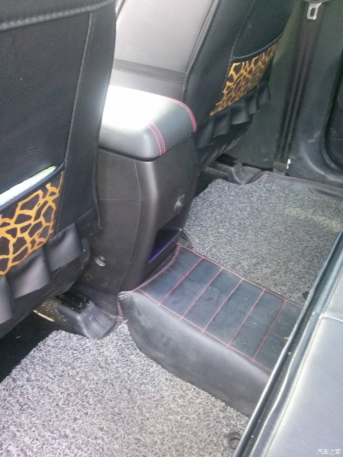

儿子在后排 玩游戏 总把手机 弄没电 加个 后排充电 提供一下 充电口

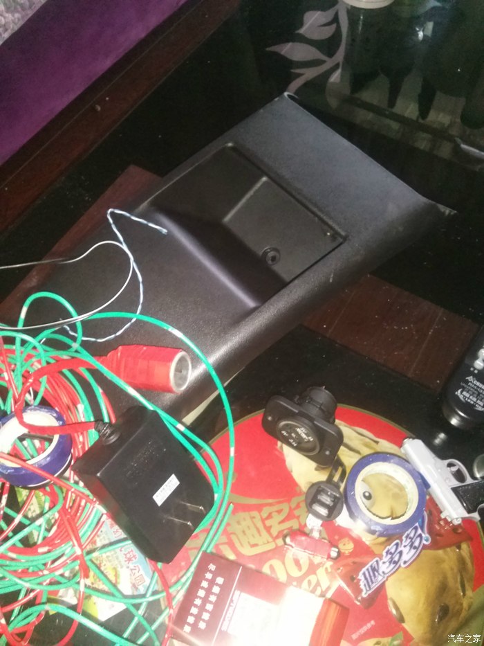

这个其实早就买了 就是没拆开 扶手箱后盖 今天群里有个兄弟帮忙 拆开了 感谢 zyh (coolq) 在他的提醒下 打开了后盖 拆下唯一的螺丝后 直接 掰开 里面全是卡扣 之前撬过 不行 要掰才能下来。
成功拆下 后盖

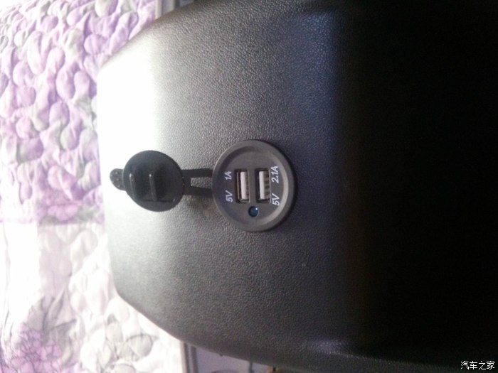

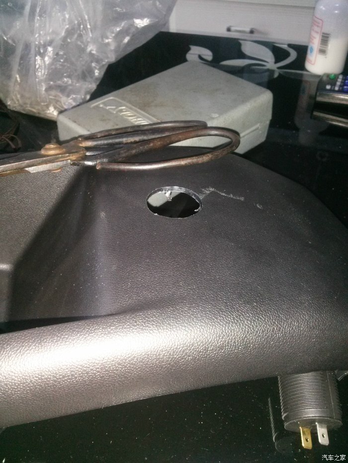

打孔不小心 碰到 边上 出了一个印子

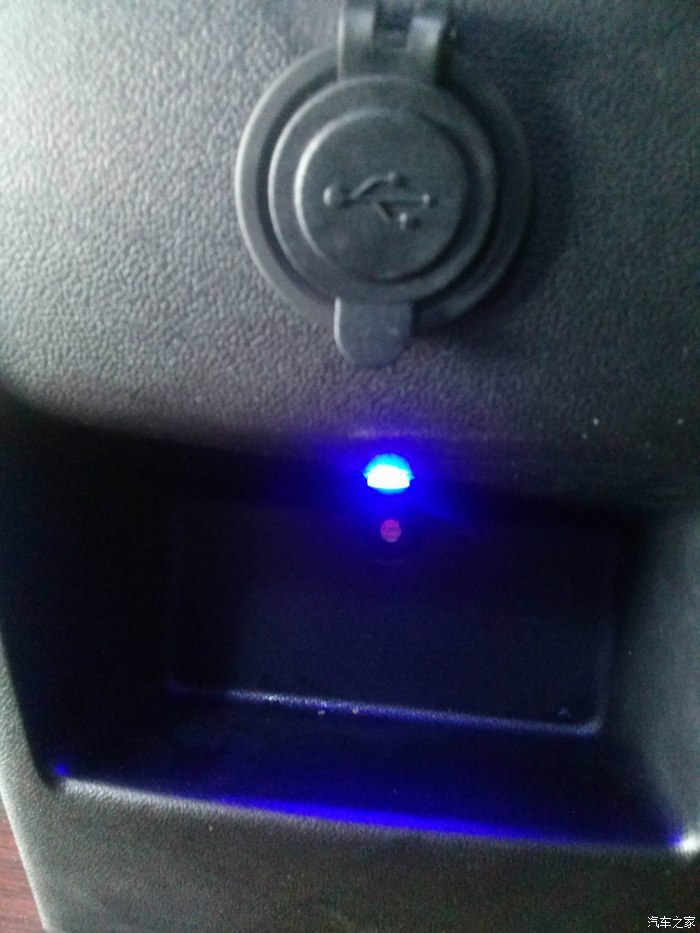

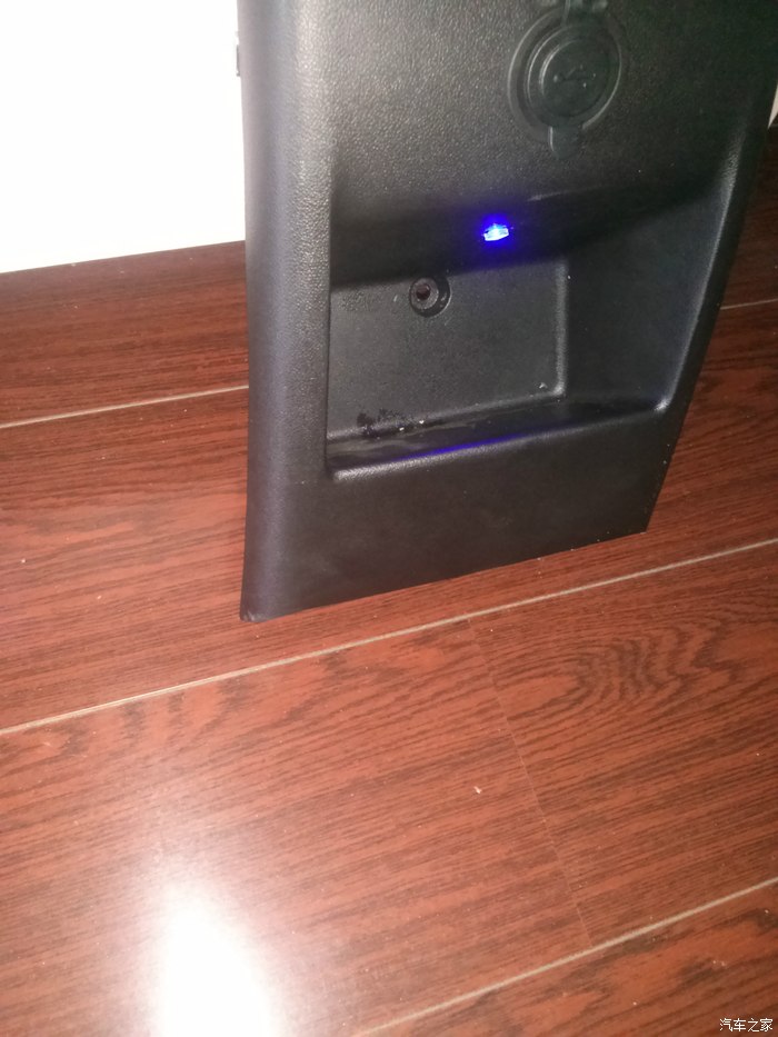

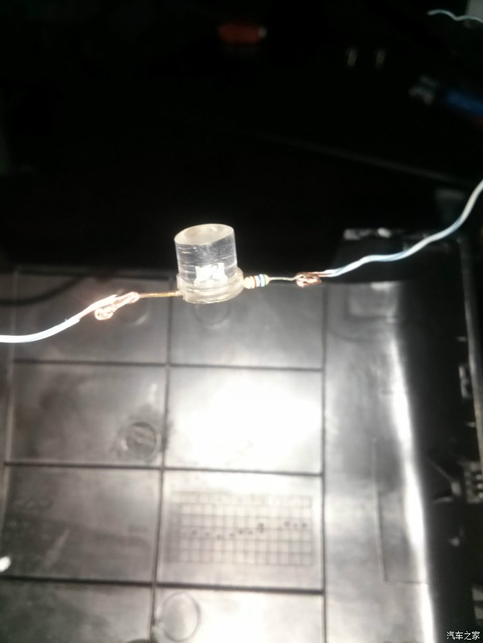

顺便 加个氛围灯 二极管灯 磨成 磨砂的
效果

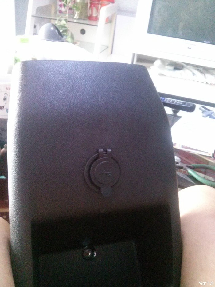

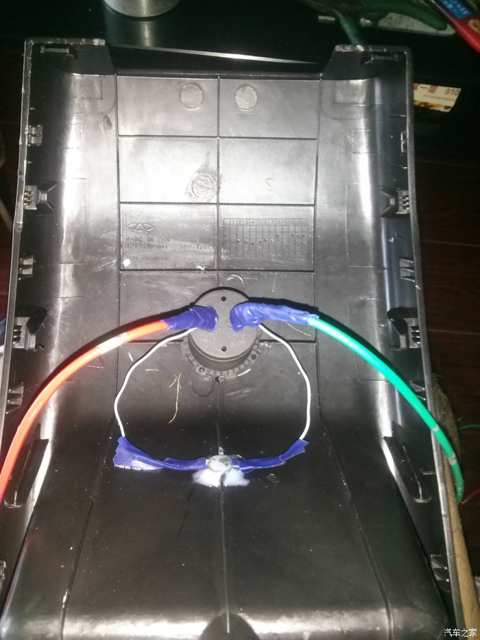

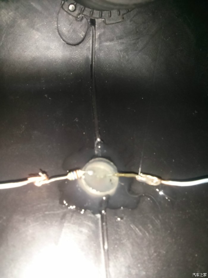

AB胶固定 我不喜欢热熔胶 温度高会化
背面
还行

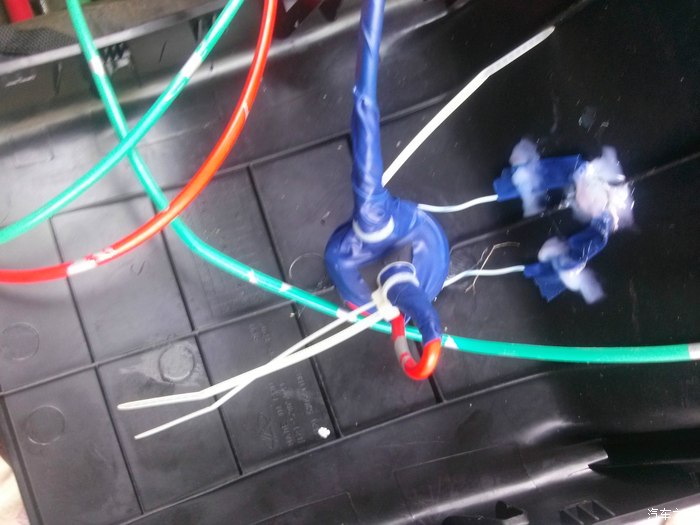

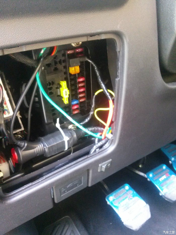

用“勒死猪”(俗称)扎紧免得胶布开

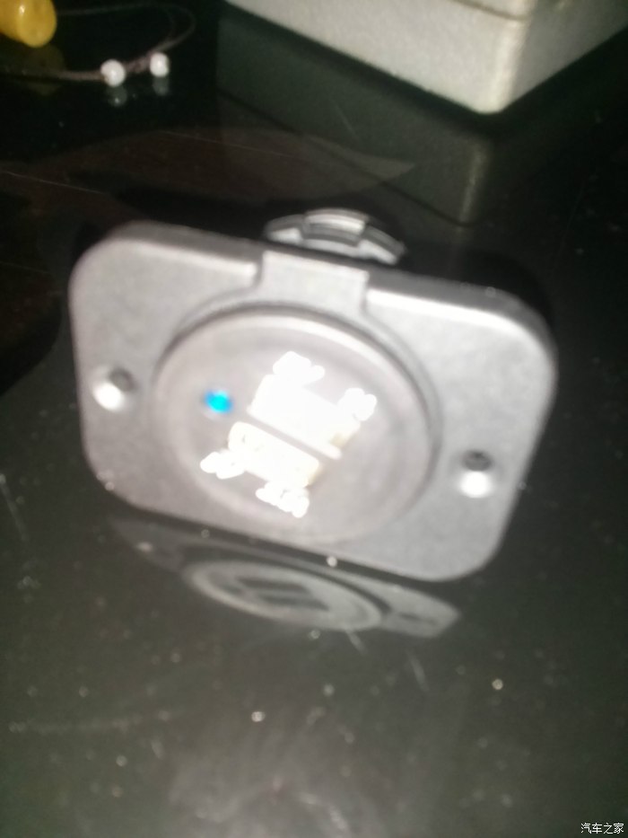

点烟器保险丝取电 旁边的口是 电子狗的
后盖里的线要留稍微长点 以后还得打开 里面可以 调节手刹

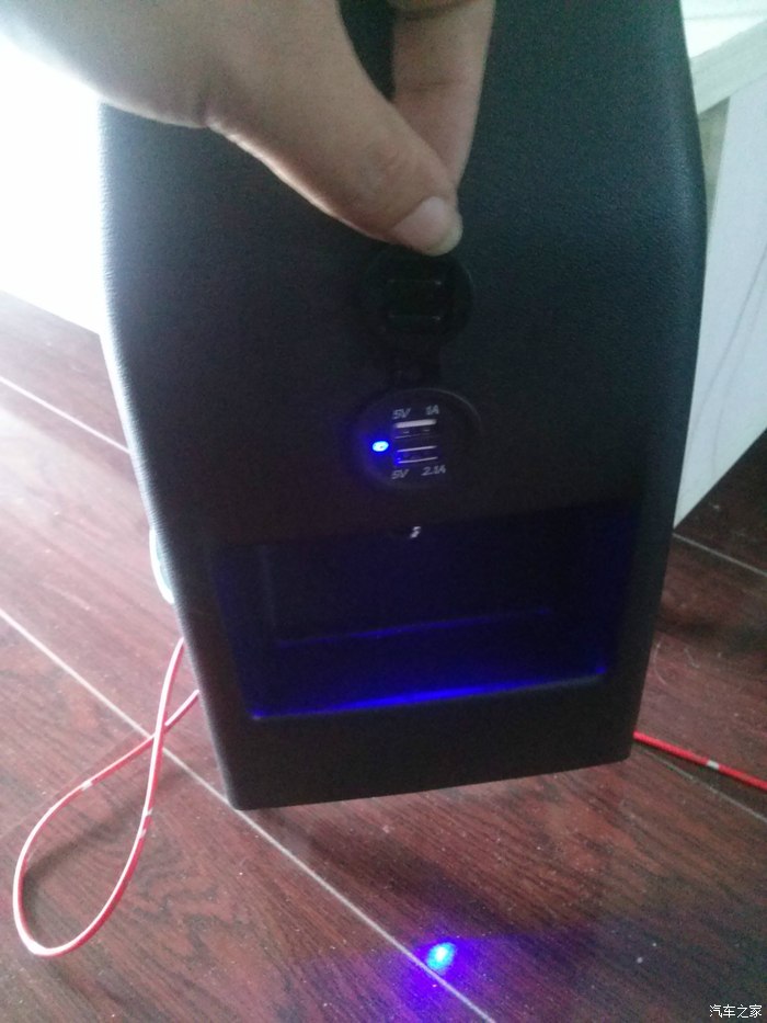

夜里 效果 应该不错
