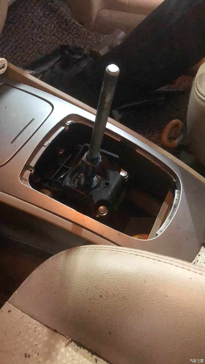

手动档 把头 的 上的 软胶 用久 有块脱落 摸起不爽 网上淘个 一套 把头和防尘套 一起更换掉
吐槽下 凯越手动 把头 居然 是用胶 贴的上 真心难拆 刚开始自己动手 想用一把锯子 搞定 后来 事实打脸 直接 维修店 走起
一个有经验 的 维修店小伙 又是电动切割机 又是 锤子 都 要搞半个小时 (心里骂 别克 你就不能设计 用螺丝或别的方法固定么 非要用胶水)
换上新的 把头 手感不错
就是心痛在拆的时候
换上新的 把头 手感不错
就是心痛在拆的时候 还有 中控吧 脱胶 可以去本地的4S 店 咨询下
