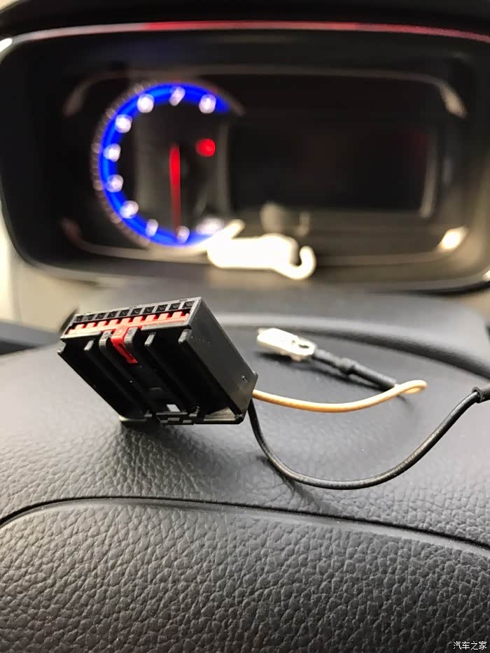

拆开之后会看到两个线扣,一黑一黄
捏住中间拔出黑色线扣后,用镊子往外推出橙色卡扣即可,稍微用点力
如图
然后用镊子伸进去往上挑第一个线槽,拔出白绿线。将白绿线和OBD对应的黄线对接用胶带缠好。再把另一个白线插在第一个线槽中,然后拔出第六根黄线。
再来拆黄色线扣。先往外推出橙色卡扣
往下压一下就能拿出来,将刚才拔出来的黄线插在线扣的最边上
完成后两个接线卡扣插回去就可以了。
