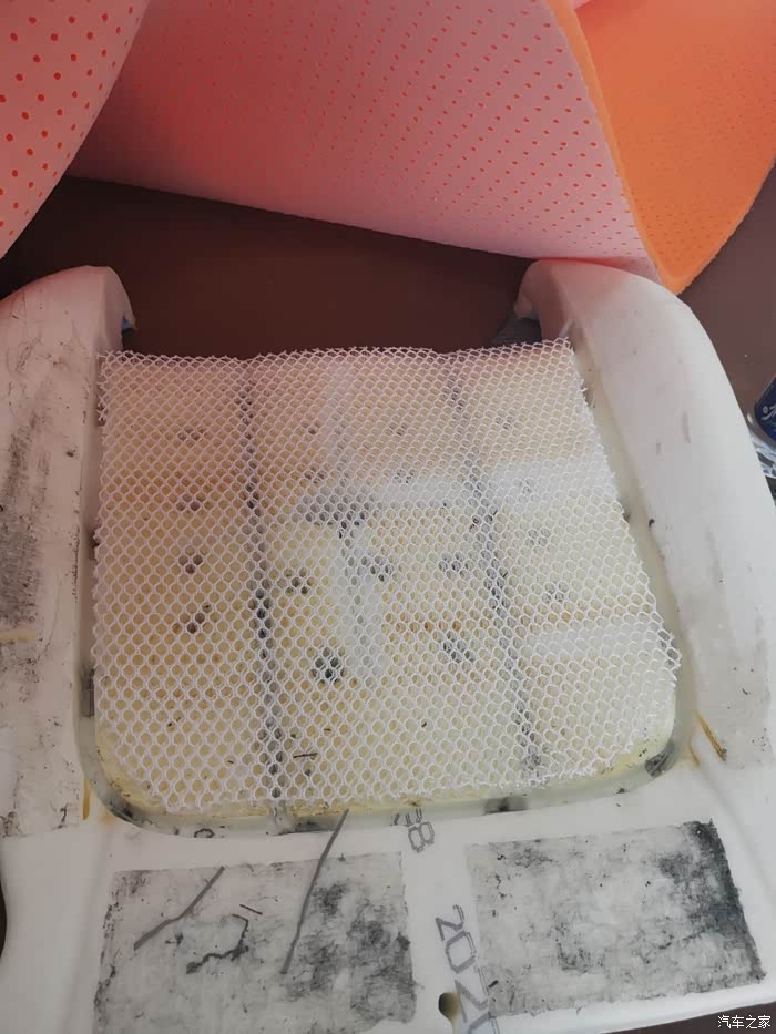

这是改了通风后的座椅靠背海绵,白色的是通风网。我改的是半导体,黑色的是冷风进气口,为橡胶制品。
改半导体制冷后的椅背,蜗牛风扇接的是能独立制冷的半导体,风扇将制冷后的冷风吹入椅子,通过白色导风网导入各处。
这是坐垫。
因为半导体带加热风,为了保证通风效果,所以原厂的加热垫拿掉了。
关于通风可以看我的通风帖子。
关于通风可以看我的通风帖子。

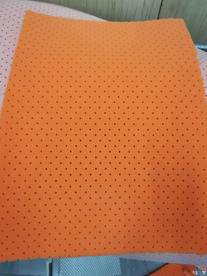

1、解决方案:加高密度记忆海绵!
方案很简单,加一层记忆海绵即可,原来担心原座椅皮太紧,原皮太硬,海绵绷太紧无效,试测效果很好!!!!!!!
上海绵图:
上海绵图:
找了本地一家座椅垫,推荐了一款高密度汽车座椅海绵,说是达到主机厂的座椅海绵标准,未免广告嫌疑,隐藏海绵品牌。
2、担心海绵影响通风,所以购买的海绵为打孔海绵:
3、为了保证通风效果,另切割方形孔。
