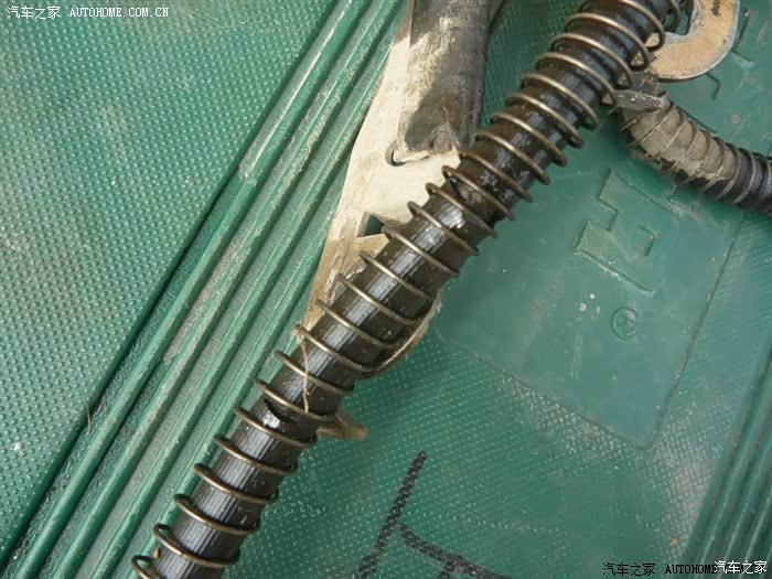

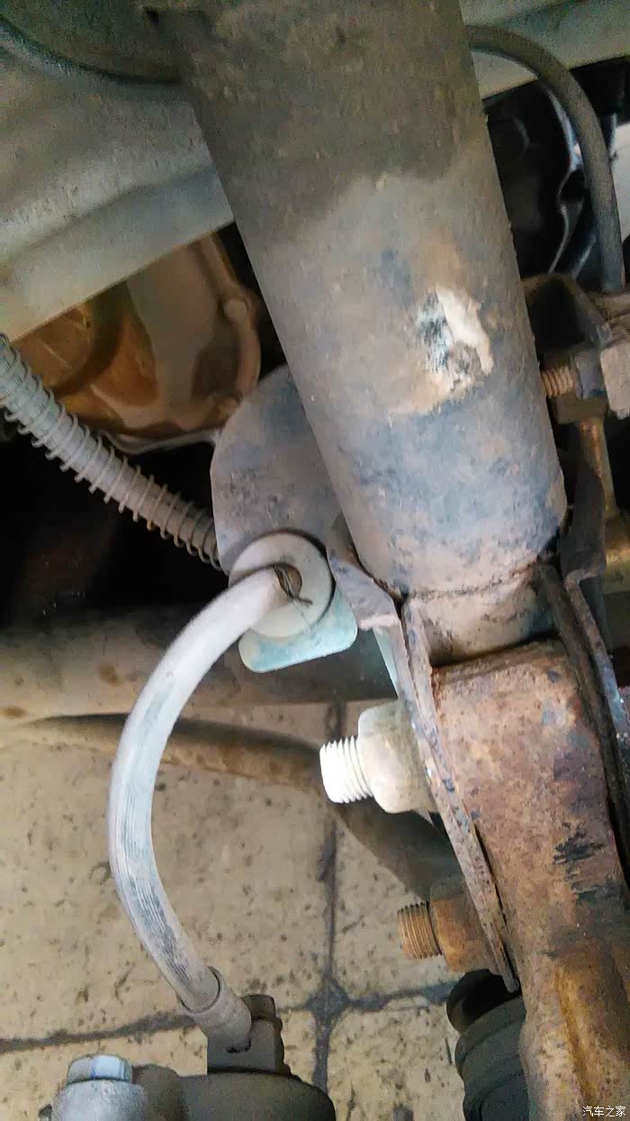

刹车软管开裂,哪怕抬起车子,检查底盘,都很难发现,

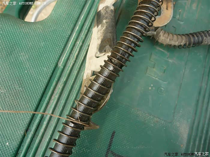

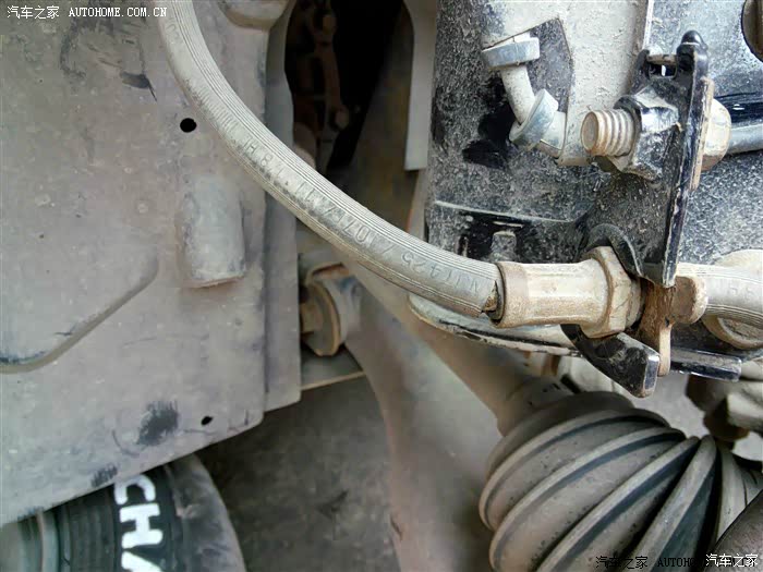

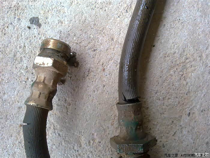

除非你专门检查刹车软管才能发现,而且还要非常仔细,各过个角度,因为裂口多为软管支撑架哪儿,很里面,很难发现见图,第一张就是我的,裂口很大!其他的几张都是其他车友的软管图片!
为什么这么容易裂,因为前轮转向,随着方向转动,经常的来回弯动,所以也是很容易坏的。
而且只要满了2年,哪怕换了新管子用了2年,也很有可能开裂!很多换了软管的用了2年也开裂了!
有很多可能是裂了很多年没发现!

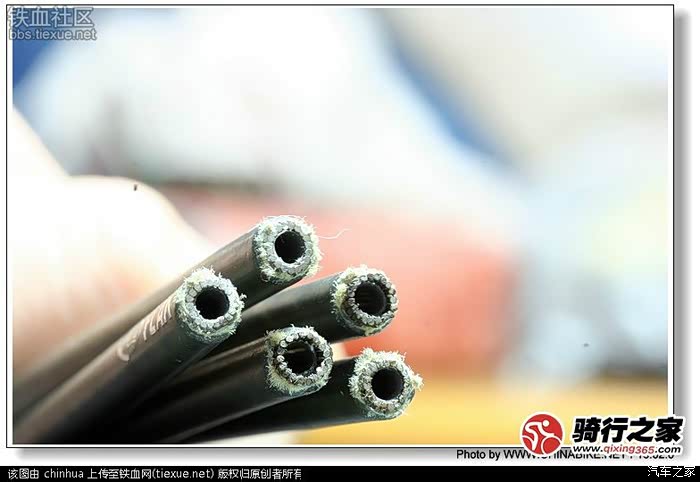

下面是2张是刹车软管结构图,刹车软管主管(内管)和保护管(外管)

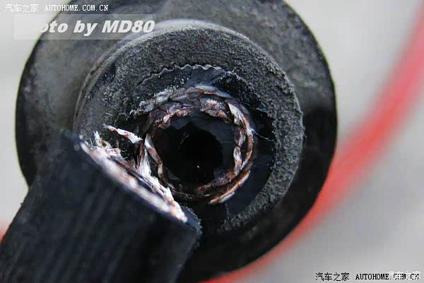

  内管中间是一种像轮胎帘子布样的加固受力层,有的好的用的是凯夫拉(什么是凯夫拉,就是做防弹衣的,厉害吧!)主要承担起油管的高压,也就是说他是受力最大的,也是最核心的,最关键的!当然,他也有内管的外层保护!
所以整个内管的品质是比较优秀的!
而外管,他不承担任何受力作用,而仅仅只起到一个保护套作用!他的作用就只是保护内管,所以为了节约成本,橡胶质量很差,内层也没受力网和防护网,再加上经常弯来弯去,所以很容易开裂!
